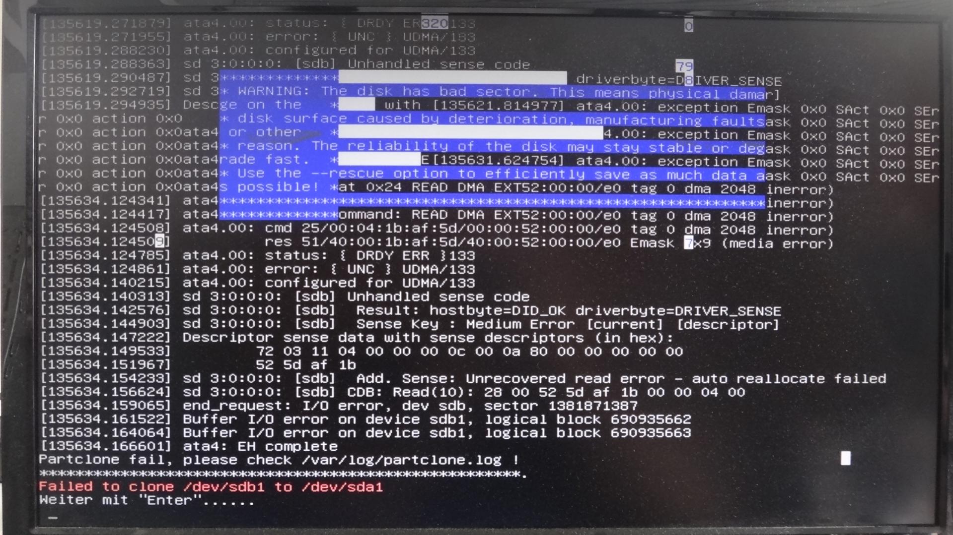

wollte mit Clonezilla eine 1,5 TB Festplatte klonen. Nach 2 Tagen kam diese Fehlermeldung.
Kann jemand damit was anfangen und wie kann ich die Platte dennoch am besten klonen?
Lass mal Crystal Disk Info laufen.
Sieht so aus als hätte die Platte Fehler.
Und mach mal Datensicherung - steht doch groß da.
Poste mal das Ergebnis.
die Festplatte ist defekt, weil Teile nicht mehr lesbar sind. Am besten nach dem Clonen direkt verschrotten. Wenn du Glück hast sind keine wichtigen Daten betroffen und du merkst es nicht. Auf keinen Fall weiter verwenden.
Mit viel glück kann ein Scandisc (Dauert n paar Stunden wenn er jeden Sektor liest) da nochwas retten und defekte bereiche entsprechend als tot markieren und umlegen.

Ja es steht wirklich alles in der Fehlermeldung, sogar wie du trotz des Fehlers die meisten Daten sichern kannst (--rescue).

Und ich zitiere aus deiner Fehlermeldung:
Use the --rescue option to efficiently save as much data as possible!
Der Satzbau impliziert dass "--rescue" eine Option des aktuell verwendeten Programms (Clonezilla) ist, und nicht irgendein mysteriöses third party Tool.

Was meinst du mit Linuxtools? --rescue ist ein Option von Clonezilla die du per Kommandozeilenargument aufrufst.
Die --rescue Option hilft dir dabei, so effizient wie möglich eine Kopie herzustellen. Es rettet aber nicht bereits verloren Daten.
