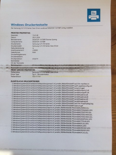

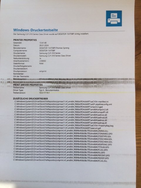

Erster Ausdruck prima, alle folgenden haben, immer an der gleiche Stelle, etwas oberhalb der Seitenmitte, ein waagrechten schwarzen Schatten/Streifen, ca. 1 cm "hoch".
Wenn der Drucker wieder ne weile aus war, ist der erste Ausdruck wieder fast prima, die folgenden wieder mit dem gleichen Streifen an der selben Stelle

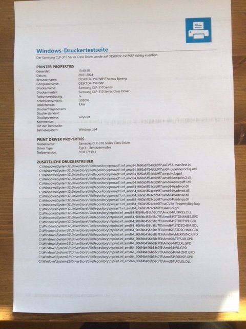

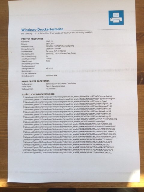

Anbei der erste Ausdruck, und noch der zweite, die weiteren wie der zweite, wobei der graue Streifen etwas breiter/höher ist als bisher...

Da ist wohl noch eine Trommel defekt oder eine Abstreiflippe funktioniert nicht.
Ich würde mir ein Neugerät zulegen, ehe man hier hunderte Euros in Entwicklereinheiten eines 15 Jahre alten Gerätes versenkt.
Als mein HP dereinst ein solches Fehlerbild zeigte, waren die Toner so gut wie leer.
so, hat ne Weile gedauert, sorry, also am Toner liegts nicht, mit ner Neuen auch nicht besser...
aber vielleicht hat wusel recht, müßig an dem alten Gerät noch rumzudoktern...dennoch wärs ja interessant an was das liegt...!
Bei dem Gerät ist der Toner direkt mit der Entwicklereinheit kombiniert. Es gibt außerdem nur eine Trommeleinheit, an welcher die Toner an oder abgeschwenkt werden, ein Transferband welches den Toner aufnimmt, gibt es somit nicht.
Somit hast du eigentlich schon fast alle Verschleißteile erneuert, die als Endbenutzer verfügbar sind(Fixiereinheit lohnt sich nicht wirklich, wenn man überhaupt noch da ran kommt). Es kann bei dem Alter natürlich sehr gut sein, dass die Antriebskupplungen für die Toner bzw. die Trommeleinheit nicht mehr so funktionieren, wie gedacht (hab einen ähnlichen Fehler mal gehabt, als die Geräte aktuell waren und ich diese reparieren musste).
Das führt dann zu dem Phänomen, dass die Tonereinheiten/die Trommeleinheit zu schnell, zu langsam oder gar nicht drehen und es dann zu diesen Schmierstreifen kommt.
