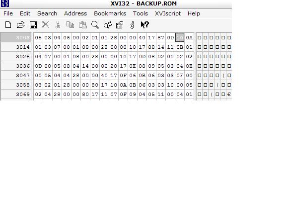

cHris4w4r3z schrieb:
in meinem Bios gibts den Hex-String nicht .. :(
Hi cHris4w4r3z,
schau mal in den Anhang ,so muss das aussehen. Diesen String muss Du ändern. Speicher aber auf jeden Fall dein Original-Bios. Für eventuelle Schäden bist Du selbst verantwortlich.
Viel Glück!!!

Problem: das alte Bios zurückflashen funtzt nicht 0o
danach immer noch kein Bild :(
das ist mein Backup und ich hab nur die 10 in 00 geändert :(
mfg
chris

ich weiß jetzt warum das alte bios nur 48k ist und das gesaugt 68! WEIL DER SACK IRGENDWAS FALSCH BEIM SAVEN /BACKUPEN GEMACHT HAT!"! ES GEHT WIEDER BOA FETT :DDDD *FREU*MEGAFREU*
sry leute für den flame nich böse sein aber das musste raus :)
so nun mach ich weiter mim spielen in dem Bios :P

hab dank deinem link das "original" aus dem netz modifiziert und der Temp Sensor ist nun aktiviert :)
40° im WIndoof beim zoggen max 53° Treiber is der 71.80 Beta :) mit Zalman VF-700-AL-CU nichts übertaktet ;)
