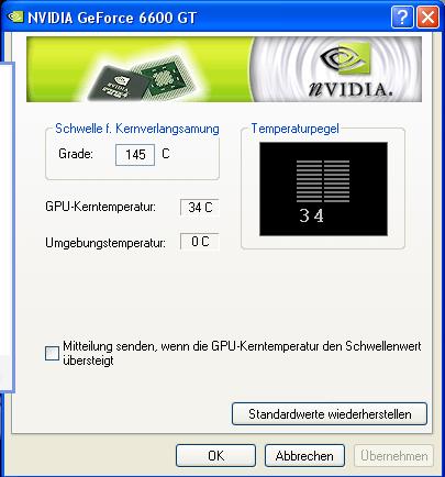

cHris4w4r3z schrieb:Wenn dort a:\ steht bist du in der Komanndozeile!
Wenn du auf die Diskette (anvflash und csdpmi kopiert hast und genug platz hast (63kb is das Bios!!) dann einfach nvflash -b backup.rom eingeben
mfg
chris
Es is schon richtig, dass ich mit drdflash eine drd-dos-startdiskette erstellen muss und außerdem auf die Diskette nvflash.exe und cwdsmpi.exe oder wie das teil heßt drauftun muss. Aber wenn ichs mach dann kann man bei A:\ trotzdem nix eingeben.
Das muss doch n Anzeigefehler sein?
32°C kann doch unmöglich sein.
@Pistolero: Was meinst du mit "ich kann nix eingeben" ??
Wenn du die Diskette mit drdflash erstellt hast ist es normal das du keine Files auf der Disk siehst wenn du auf sie zugreifst.
Du packst dann noch die beiden Files auf die Diskette und startest den Rechner neu von Diskette!
Dann kommst du ins DOS wo du nur A:\ stehen siehst.
Dort gibst du dann den Befehl nvflash -b backup.rom (mit der Tastatur ^^) ein.
Falls die Tastatur nicht geht musst du sie in den PS2 Port stecken!
USB geht nicht im DOS

Die meisten Karten haben keinen Umgebungs-Sensor... und wenn sie einen haben dann ist dies Extra von dem Hersteller der Karte gewollt und dann auch aktiviert
einen GPU-Sensor hat jeder Grafikchip und somit auch jede Karte!
