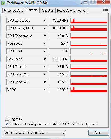

ich habe seit 2 Tagen eine club3d hd6950 in meinem Rechner verbaut.
Nachdem nun durch die Hilfe einiger Forenteilnehmer diverse Probleme(Catalyst) geschafft wurden bleibt mir noch ein Problem.
Und zwar ist meine Karte im Leerlauf zu warm. Ich habe mir im Vorfeld mehrer Test's durchgelesen und dort war die Karte mit einer Leerlauftemperatur von 32-35 Grad angegeben.
Meine Karte läuft allerdings trotz dem Runtertakten im Leerlauf mit ca. 50 Grad was meiner Meinung nach erheblich zu hoch ist.
Die Temperatur unter Spielebetrieb ist ok mit ca. 75 Grad.
Die Belüftung von meinem Gehäuse denke ich ist ok, es handelt sich um einen HAF932.
Leider habe ich keine Idee was ich noch machen kann und mit extra Toole möchte ich nicht arbeiten um die Karte da hin zu bekommen wo sie eigentlich von Werksseite aus eh sein sollte.
Im Vergleich dazu läuft meine Zotac 470 amp im Leerlauf mit 30 Grad und im Spielebetrieb mit ca. 60 Grad.
Vielleicht hat jemand eine Idee woran es liegen kann.

Ich hab zwei davon @ 6970 BIOS.
Die laufen auch beide bei ca. 37°C im Idle, aber auch open Air mit Zusatzlüfter :)

Die Daten auf dem Bild entsprechen nicht einer HD 6950 Referenzkarte.
Die Modis sehen bei der HD 6950 so aus:
2D - GPU 250MHZ, RAM 150MHZ @ 0.9Vcore
Low3D - GPU 500MHZ, 1250MHZ @ 1.0Vcore
3D - GPU 800MHZ, 1250MHZ @ 1.1Vcore
Keine Ahnung wie du auf so komische Zahlen im 2D-Modus kommst.
Hast du am BIOS rumgespielt?

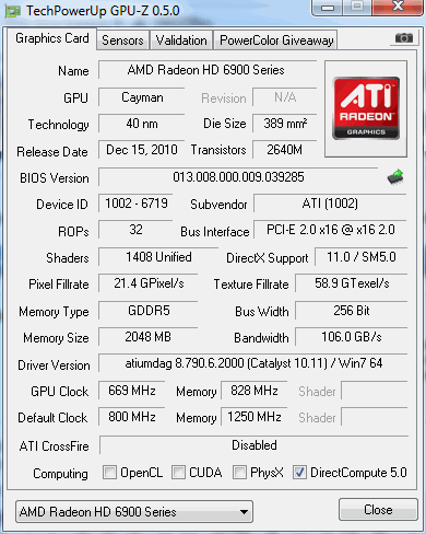

Ich habe an der Karte definitiv nichts gemacht.
Sie ist zu 100% noch so wie ich sie aus der Verpackung habe.
Ich wüsste nicht mal wie ich an das Bios der Karte rankäme.
Auf dem angehängten Bild sind nochmal alle Standartdaten der Karte. Da ist also noch alles Original.

Auch dort sind komische Werte. Jedenfalls nicht Standard.
Benutzt du Tools, die die Karte beeinflussen?
So sollte das aussehen:
(Das Bild habe ich einfach mal aus einem CB-Artikel genommen - rote Umrandung ignorieren)
Der Grund für deine Temperatur ist, dass deine Karte nicht im Werkszustand läuft.
Im Leerlauf ist die Vcore 1 Stufe zu hoch und der Takt bei GPU und RAM stimmen auch nicht.

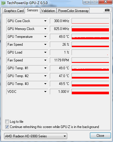

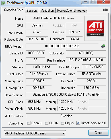

Habe jetzt auf das zweite Bios umgeschaltet.
Komischerweise passt jetzt der Speichertakt, dafür ist der GPU Takt zu niedirg laut den ausgelesenen Maximaldaten.
Allerdings weiß ich nicht welches Bios welches Bios jetzt das feste ist und welches das Flashbare.
Die Temperatur ist wie bisher auch im 50er Bereich. Nehme an ich muss mit der Heizung leben oder die Karte zurückgeben...

Wirklich sehr merkwürdig.
Wie sieht es denn aus, wenn du ein Spiel spielst?
PS: Du benutzt den Catalyst 10.12a hotfix Treiber, oder?
Spiele klappen eigentlich gut.
Crysis hat so um die 35 Fps und bfbc2 liegt immer so um die 60-70 auf maximalen Einstellungen.
Ja, 10.12 hotfixtreiber ist am laufen.
