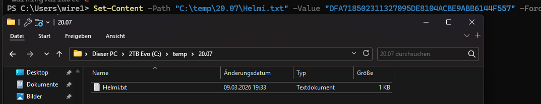

Nö, das tut wunderbar:
Was kriegstn da für Fehler? Bitte immer genaue Fehlermeldung hier hinschreiben, nicht deine Interpretation.
Als relativer Pfad wird das nur interpretiert, wenn der Pfad mit "." anfängt.

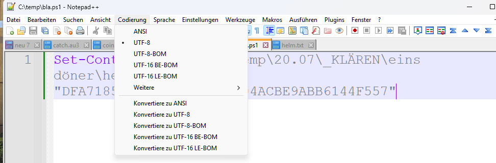

Gleiches Problem, aber wesentlich einfacher zu lösen: Die PS1-Datei muss mit der Codierung "UTF-8 mit BOM" gespeichert werden. Dann müssen die Umlaute nicht durch Variablen oder so ersetzt werden.
(Die Aussage gilt nur für PS 5.x, welches nativ in Windows vorhanden ist. Mit PS 7.x kenne ich mich nicht aus.)
Bei einer PS1-Datei mit "UTF-8" läuft der Befehl bei mir auch auf Fehler.
Mit "UTF-8 mit BOM" läuft das Script fehlerfrei durch.

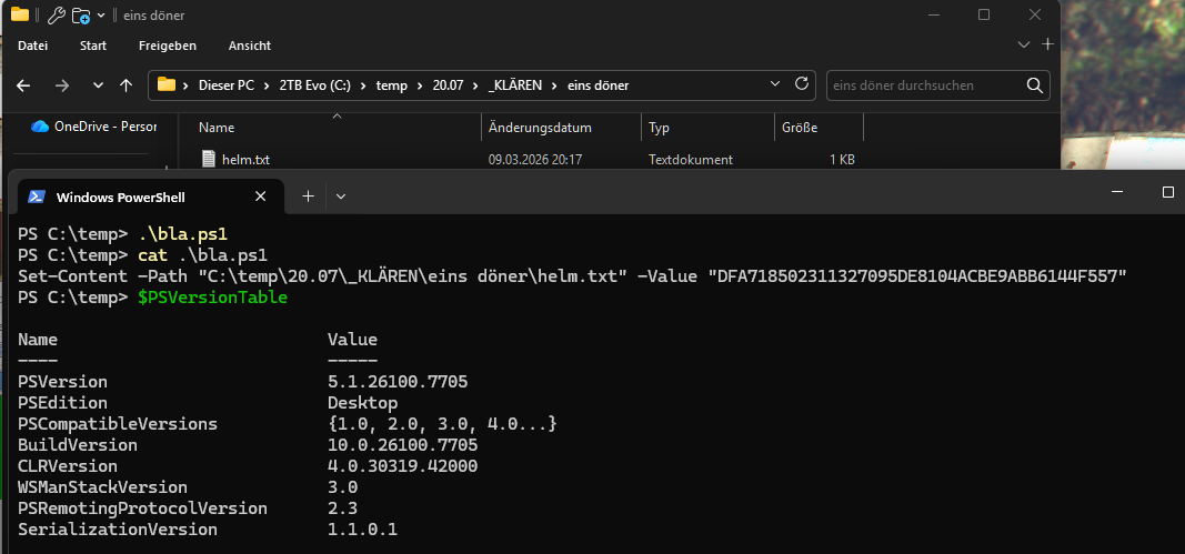

Nee, auch da hab ich halt keine Probleme. Also, .ps1 File, PowerShell 5, UTF8.
Aber wer weiß :)
//e: Probleme krieg ich mit Codepage Windows 1252. Aber mein Notepad++ macht halt UTF-8 im Default.
