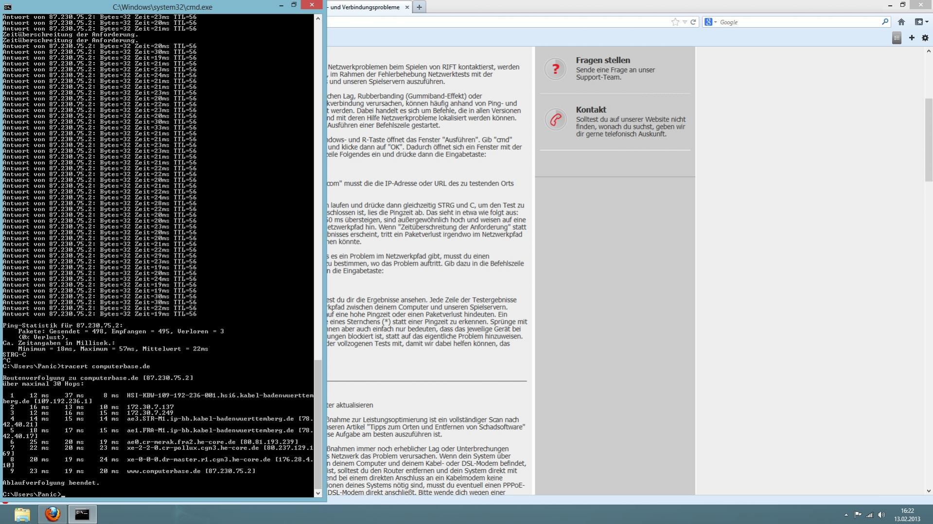

So habe mal kurz den test laufen lassen und habe scheinbar ein Problem so wie es aussieht ( Siehe Bild)
Das komische ist, dass die Xbox 360 mit dem gleichen Spiel nebenher läuft und dort keine Verbindungsprobleme auftauchen.
Was meint Ihr?

Als das da mal 3 Pakete verloren gegangen sind, sagt uns wenig. Verlierst du von 500 immer 3? evtl verlierst ja auch nur 3 auf 50.000, und die sind jetzt Gerade im Bild?
Hast du Wlan oder Kabel angeschlossen?
per Wlan
Die frage ist nur, ob dieser Paketverlust ausreichend ist, damit ich Ingame aus dem Spiel fliege oder ich 2-5 sekunden nichts mehr machen kann.
Edit, hab es gerade nochmal gemacht und siehe da, 50 Pakete verloren (10% verlust)
