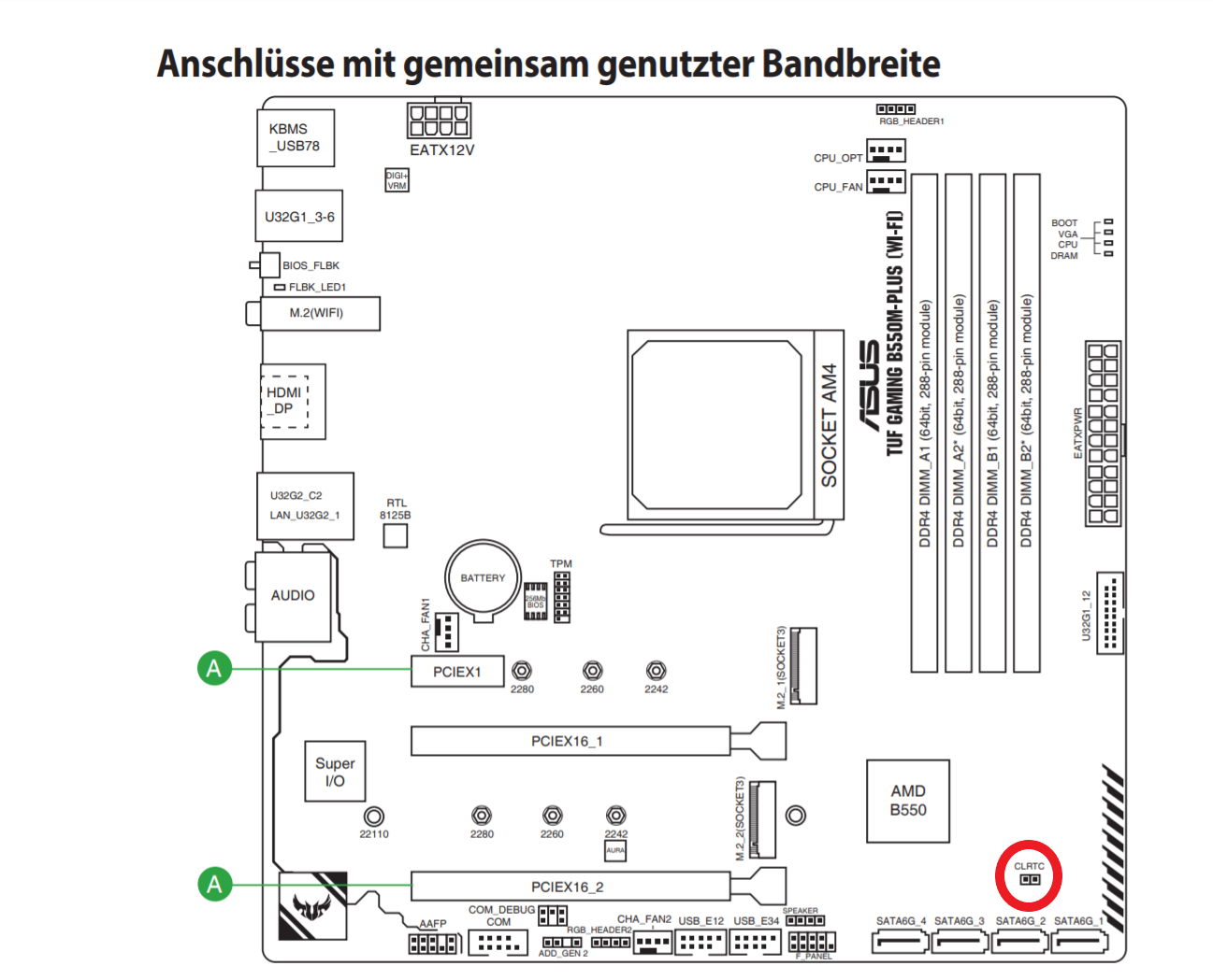

da ich mich demnächst wieder ans RAM Overclocking machen möchte und nicht jedes Mal bei einem Fehl-Boot die Grafikkarte ausbauen will, frage ich mich, ob es eine einfache Lösung dafür gibt?
Mein Board: ASUS B550 TUF WIFI
Meine Grafikkarte nimmt 3,5 Slots ein. Es ist also ziemlich schwierig daran zu kommen. Gibt es keinen Jumper mit Button oder sowas in der Art??
Vielen Dank im Voraus.
Reset Switch des Gehäuses mit dem Jumper verbinden. Man muss natürlich dann darauf achten, dass der Reset Knopf nicht im Betrieb gedrückt wird.

Klar, Du könntest Deinen Reset-Taster nehmen.
Oder den aus einem anderen Rechner.
Reaktionen: _Flattermann_
Einfach nen Taster (z.b. vom alten Gehäuse) anklemmen
ja, wobei die resettaster idee echt gut ist, sofern das aktuelle gehäuse noch einen hat.
Sollte funktionieren. Jeder Taster der im ungedrückten Zustand offen ist, ist ok. Im Zweifel zur Sicherheit (falls vorhanden) mit einem Multimeter nachmessen.
Mal rein aus Neugier, was würde passieren, wenn die zwei Kontakte im laufenden Betrieb gebrückt werden würden?
@Malaclypse17 Im besten Fall gar nichts. Im dümmsten Fall ein Hardware-Defekt (v.a. BIOS EPROM) am Mainboard. Die Wahrscheinlichkeit dafür hängt sicherlich von der Implementierung auf dem jeweiligen Brett ab. In den meisten Fällen wird nichts Problematisches passieren, aber man muss es ja nicht darauf anlegen.
