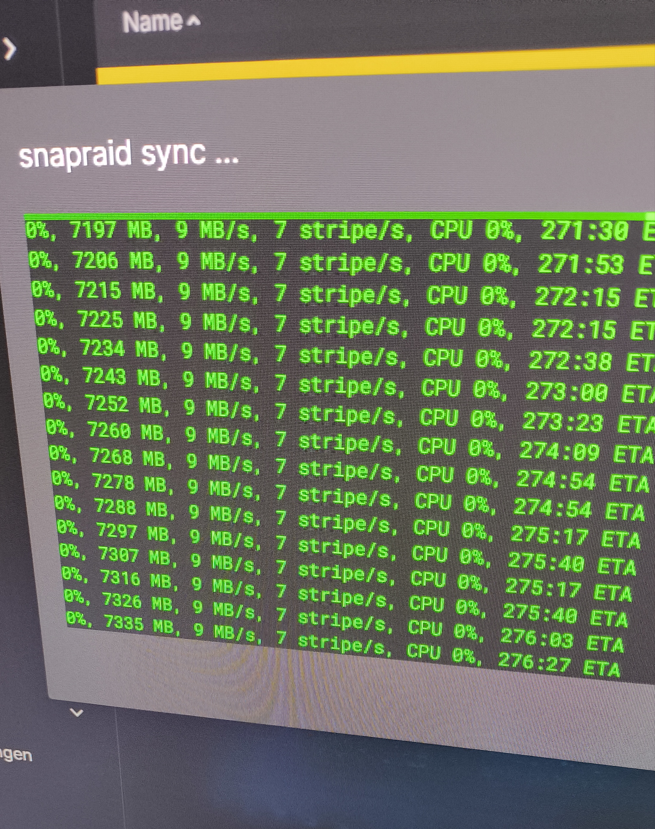

Und nun bin ich schlauer und weiß mittlerweile, was ETA bedeutet..Skudrinka schrieb:Zum brechen...
Ich warte doch keine 270 Stunden um die Fertigstellung.
Ist doch wohl ein schlechter Scherz?!
SMR ist ja noch viiieeeel schlimmer, als ich dachte.. Und das bei "so großen" Platten auch noch..
Unfassbar!

Du hast immerhin noch 9mb/s ich glaube das gabs schonmal schlimmer
Aber ja, genau das ist smr
Shingled eben, genau wie bei dachpfannen. der erste durchlauf ist"gratis" mit viel tempo, spätestens danach muss ganz wild an allen dachplkatten die sich gegeneinander überlappen sortiert werden um die daten zu schreiben.
soll heißen, bei jedem schreibvorgang wird mit breiterer spur geschrieben als der nachfolgende schreibvorgang übrig lässt. solange die nachfolgende spur keine daten enthält kein problem, wenn doch muss das erst gelesen werden um dann auch neu geschrieben werden zu können.
Oder nochmal anders, ein schreibvorgang überschreibt immer 2 Spuren gleichzeitig. und natürlich muss die hdd die daten der 2tren Spur immer zuvor lesen und auch schreiben, was ne riesen menge extra vorgänge bedeutet, die aber nicht bei deinem kopiervorgang oder deinen dateioperationen auftaucht als effektive mb/s
Also du kannst dich damit trösten, das die Festplatte nicht wirklich langsamer geworden ist... aber intransparent muss sie halt so viel mehr tuen gerade um deine paar Daten schreiben zu können
Für idle sollten smr Platten auch so aufräumoperationen ohne aufforderung laufen haben. Und Prinzipiell ist wohl ne volle smr platte immer langsam - wenn man halt keine bereiche mehr hat um die daten zu jonglieren.

War es mir auch.Alexander2 schrieb:Und ich dachte dir war das ganze Thema doch klar![]()
Aber nicht in diesem Ausmaße.
Wie kann man nur so einen Mist auf den Markt werfen..

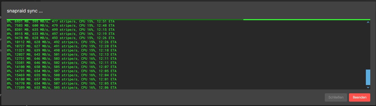

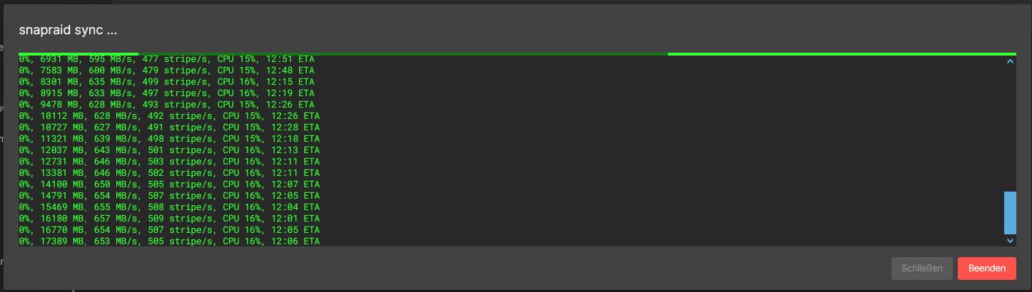

Das ganze nun mit einer Exos X20 18TB:
Hier Vorher mit SMR:
Hab jetzt die 8TB SMR mit in dem Verbund drin..
Mal sehen wann ich sie genervt wieder rausschmeiße.

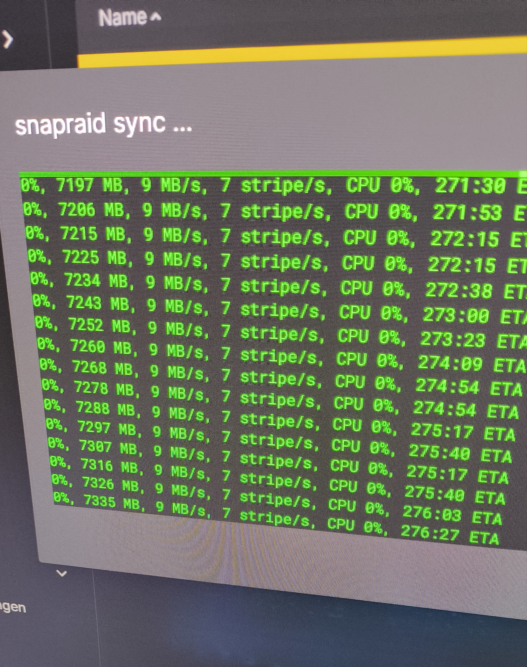

Skudrinka schrieb:Und nun schaut euch an, was passiert, wenn sie durch neue Daten geändert wird:
[IMG]https://pics.computerbase.de/forum/attachments/1350/1350956-08de6265ba55d72455bf5044293345dc.jpg[/IMG]

Diese exos ist ne normale HDD, also mit Platter?
Ganz schön fix.
Ganz schön fix.
- Sep. 2008
- 12.926
Verstehe was du meinst.Alexander2 schrieb:Ganz schön fix.
Ich glaube, das hier angezeigt wird, wie schnell die Parität aus allen im Verbund vorhanden Platten erstellt wird/werden kann.
Das ist nicht die Schreibrate auf der Parität.
Aber mit der SMR war eindeutig sie der Flaschenhals gewesen.

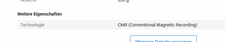

Das blöde ist, das in den Shops oft gar nicht dabei steht ob es eine SMR oder CMR Festplatte ist.
Und jedesmal beim Hersteller nachschauen ist echt nervig.
Ich bin gerade auch am suchen welche 6 TB Festplatte (3,5 Zoll HDD mit CMR) ich für den Desktop-PC kaufen soll und denke ich werde eine Seagate IronWolf (oder die WD Red) nehmen. Das ist die günstigste, die ich in der größe mit CMR, gefunden habe.
Sorry, aber sich gar keine Daten zu einer HDD anschauen, die man kauft?
Machen wohl Leute, die auch sinnlos einen Thread auspacken, der ein Jahr alt ist, und nichts mit der eigenen Frage zu tun hat...
Ein vernünftiger Preisvergleich liefert auch gleich solch relevante Daten...
https://geizhals.de/seagate-ironwolf-nas-hdd-rescue-6tb-st6000vn006-a2856090.html

Wer sagt das ich das nicht nachschaue? Ich hatte nur gesagt das es doof ist das es oft in der Produktbeschreibung in den Shops nicht dabei steht, obwohl es ein sehr wichtige, technische, Eigenschaft ist.
Und Idealo ist kein Shop, sondern ein Preisvergleich.
Ich finde das hat sehr wohl mit dem Thema "CMR/SMR" zu tun, ich hatte dazu angemerkt das es eben oft nicht klar ersichtlich ist um welche Technologie es sich handelt wenn man sich eine Platte kauft und einem diese Eigenschaft wichtig ist.
Dennoch danke für den Link zu Geizhals, darüber hatte ich zuvor dann ebenfalls meine Infos gezogen gehabt.
