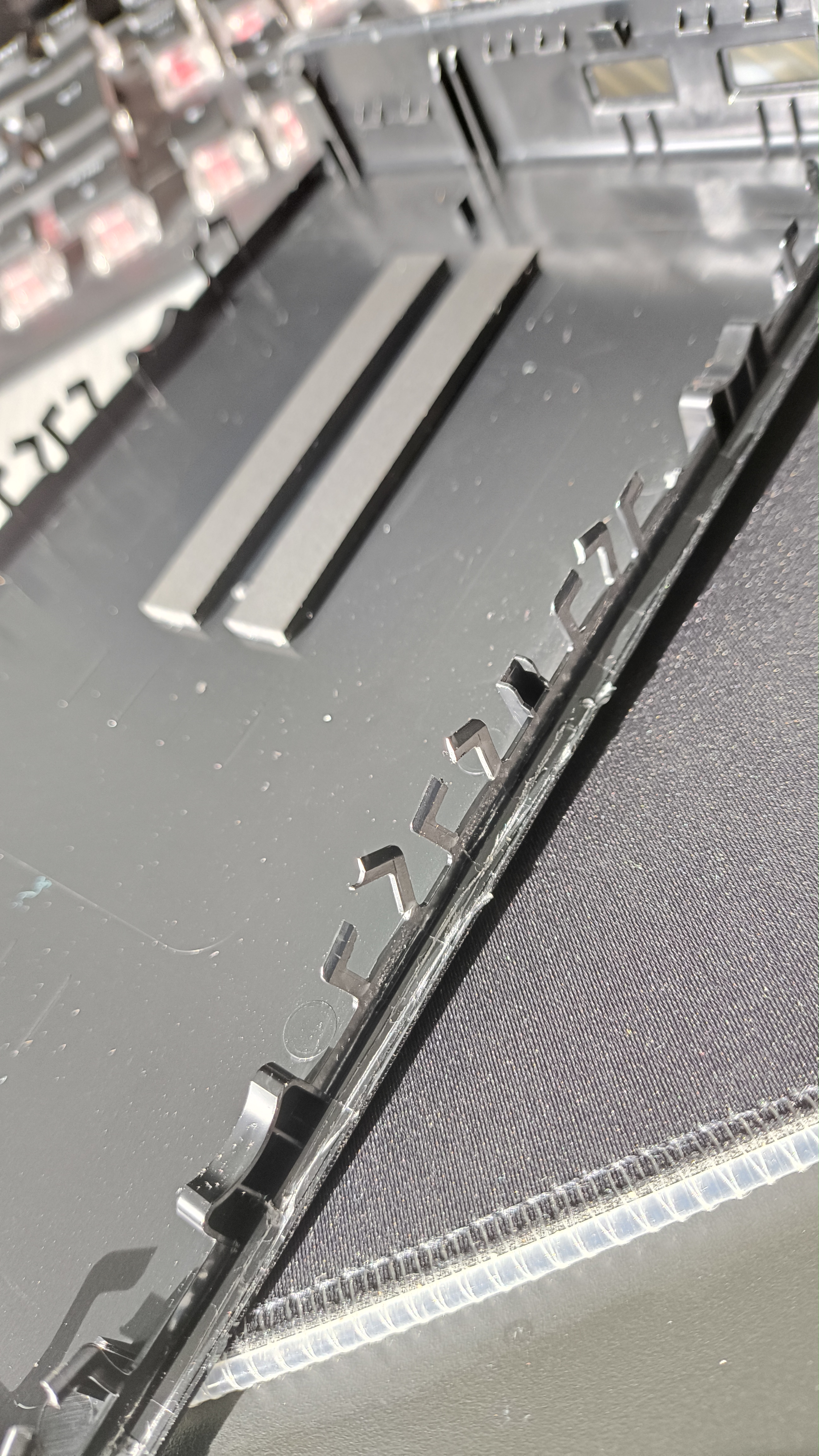

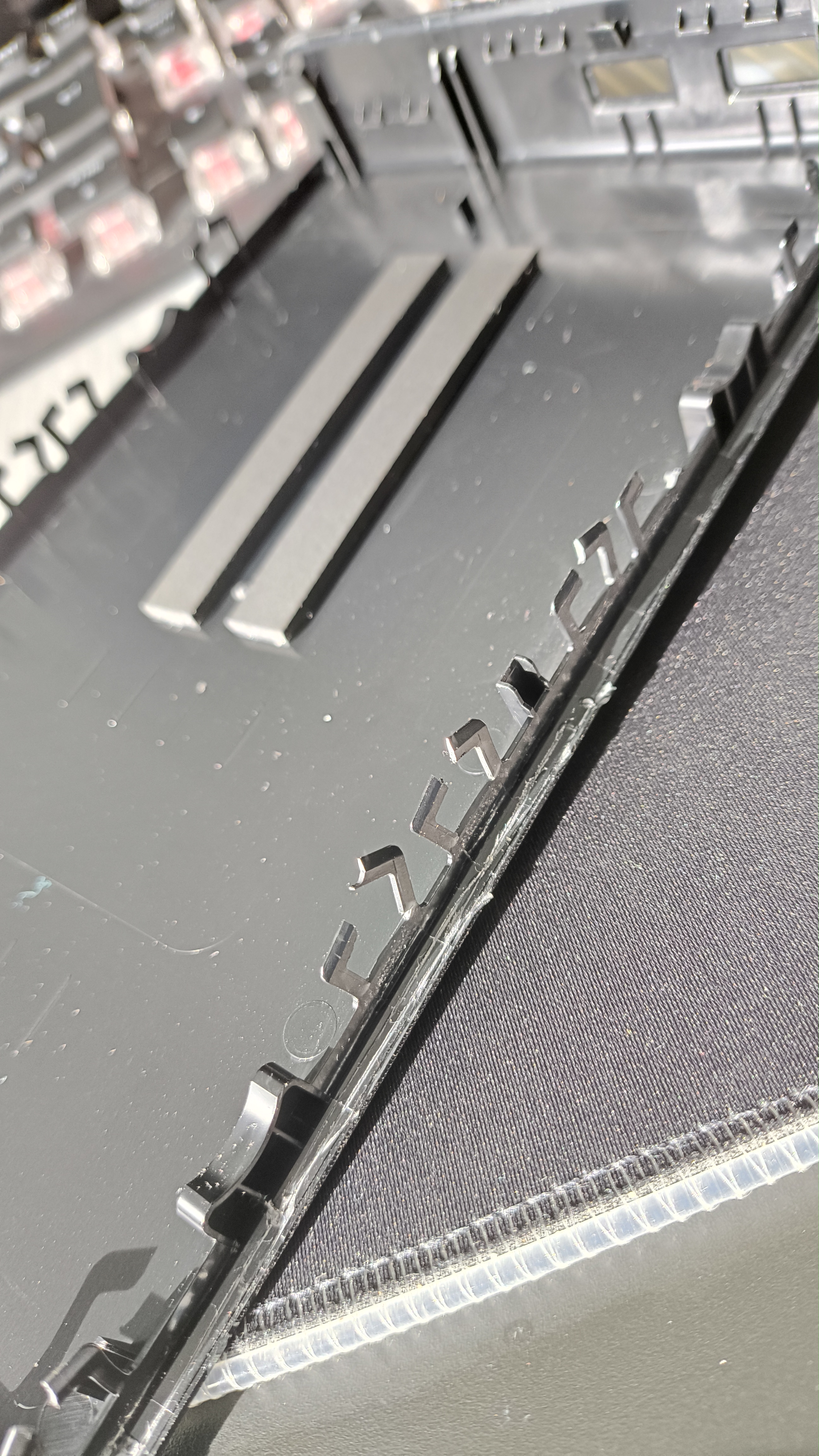

Aber interesannt, dass das Gehäuse nur einmalig geöffnet werden kann, danach ists hinüber.
Alle Plastiknasen brechen beim öffnen ^^
Das ist falsch. Alle meine Gehäuse habe ich ohne Kratzer oder Nasenbruch geöffnet. Einfach Plektren nehmen, rundherum reinschieben und das Gehäuseaussenteil aus dem Schlitten schieben. Dauert 3 Minuten.
Wow, Respekt! Ich habe bisher drei geöffnet und ohne leichte Beschädigungen (abgebrochene / stark verbogene Nasen) habe ich das noch nicht hinbekommen, obwohl ich auch ein Plektrum nutze. Vielleicht hast du da einfach mehr Geduld als ich. :hammer_alt:
Alle Plastiknasen abzubrechen wie @Skudrinka muss man aber auch erst mal hinbekommen. Wahrscheinlich noch weniger geduldig oder schlechtes Werkzeug. :daumen:
Ich möchte mich von meiner eigenen Schuld distanzieren 😄
Für mich ist es so vom Hersteller gewollt?!
Aber zugegeben, vorsichtig war ich bei der Aktion auch nicht gewesen :
Na, als Handwerker nutzt man nen Schraubenzieher :)

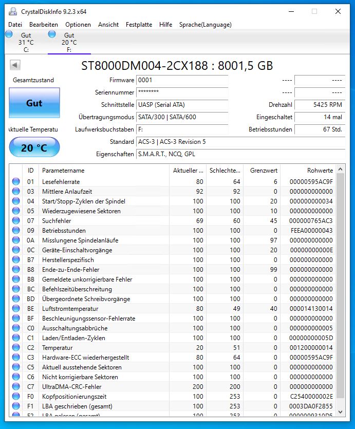

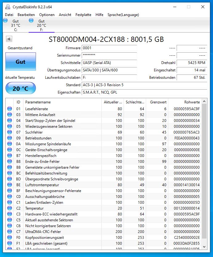

Hier die CDI:
Weil du was wegen der rpm geschrieben hattest, was du später wieder gelöscht hast :(
Ich nutze zahlreiche davon. Sprich ich schiebe die rundherum rein. Angefangen mit sehr dünnen und dann mit stabileren dicken. Dann flutscht das Gehäuse praktisch von selbst auf. Das einzige was mir dann jedesmal passiert ist, dass die Plektren allesamt auf dem Boden landen und ich 15-heb-auf spielen darf.
und als Computerfuzzi Plektren :D Auch zum Öffnen von Laptops sehr hilfreich. So eine Sammlung 50-100 Stück verschiedener Stärken gibts bei Amazon und Co für ~10 Euro.

Ja, ich hatte das dann wieder gelöscht, da ich gesehen hatte, dass du auch vorher schon 7200rpm-HDDs verbaut hattest (die P300 in 3TB) und somit bei dir die Kühlung so oder so vernünftig zu sein scheint.
Die von dir ausgebaute HDD ist auch eine Seagate, ich bezog mich da auf WD Elements/MyBook.
Die Seagate hat übrigens SMR:
https://geizhals.de/seagate-barracuda-compute-8tb-st8000dm004-a1627294.html
Die neueren Seagate Gehäuse kann man nicht mehr zerstörungsfrei öffnen. Da kannst du 50 Plektren verwenden. Eine ältere Bauform habe ich auch ohne gebrochen Nasen aufgekriegt. Das Gehäuse im Bild kenne ich jetzt aber auch nicht. Am einfachsten kriegt man die WD Elements 3,5" auf. Langer Fingernagel und 20 Sekunden mit etwas Routine :daumen:
