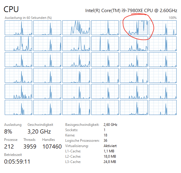

Spiele und Programme nutzen in der Regel heutzutage mehrere CPU-Threads. Diese können unterschiedlich stark ausgelastet sein. Wenn deine CPU zwar 8 Threads (also z. B. 4 Kerne mit SMT wie oben beschrieben) hat, jedoch ein Game nur über bspw. 4 Threads skaliert und dann auch noch die "Arbeit" die in Thread 1 abgearbeitet wird Priorität hat, kann es sein, dass selbst bei nicht 100% Auslastung deine CPU dann limitiert. Das kann dann z. B. auch so aussehen:
Singlecore-Anwendung die nur einen Thread nutzt und trotzdem im CPU-Limit.
