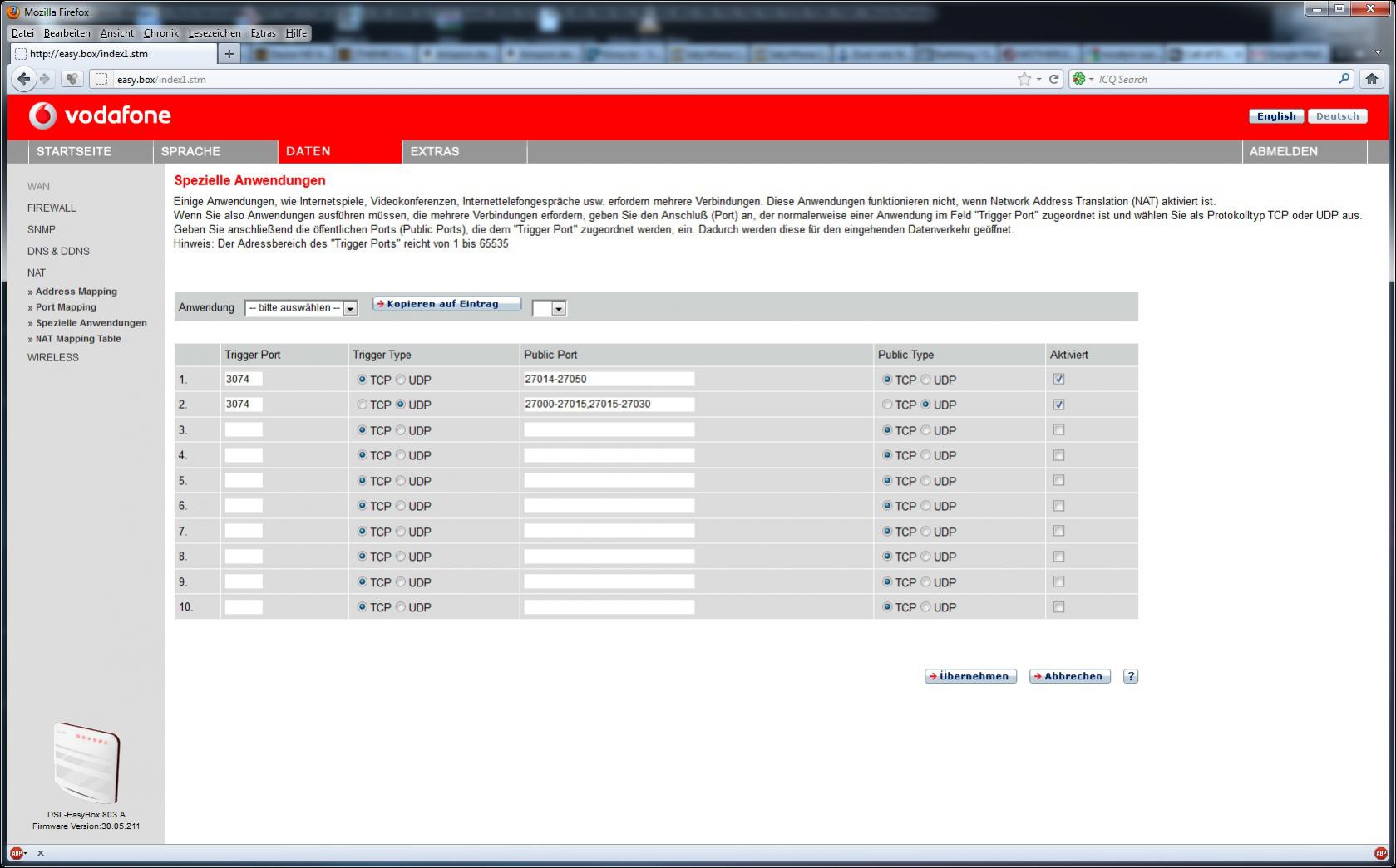

Folgendes habe ich schon gemacht:
UPnP aktiviert
DMZ eingeschaltet
Dann im Router Menü unter “Daten” dann links auf “NAT” danach auf “Spezielle Anwendungen” habe ich die Port daten angegeben, die mir Activision per mail zugestellt hat.
Die lauten folgendermaßen:
UDP: 27000-27015, 27015-27030, 3074 und TCP: 27014-27050, 3074
Die 3074 muss ich als trigger port angeben oder?
Bitte helft mir was ich noch alles tun kann.

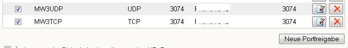

Damit der Nat-Typ auf Offen steht, muss man nur zwei Ports öffnen.
TCP 3074
UDP 3074
Jeweils von 3074 außen auf 3074 innen (dein PC) leiten, siehe Screenshot. Du kannst auch einen Screenshot von deiner Einstellung reinstellen. Ich habe so keine Probleme. Und ich habe wirklich nur die 3074 offen. Kein Scherz. Ich will einfach möglichst wenig öffnen.
Edit: Passend zur Easybox: http://callofduty.4players.de/board...-typ-strikt-easy-box-803/?91237804#post929577
Es ist auch nur der 3074 UDP/TCP offen.

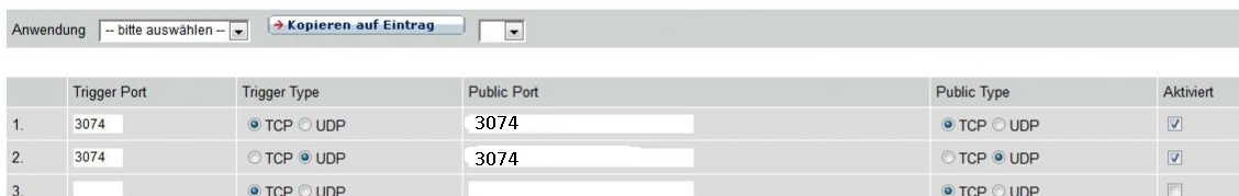

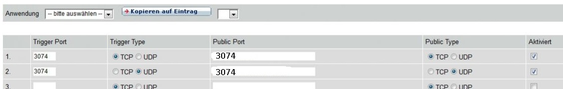

Hier mal ein Bild meiner NAT einstellungen.
Huch. Oben habe ich was rein editiert.
Du musst Trigger Port 3074 und Public Port 3074 eintippen. Also immer 3074. Es wird 3074 von deinem PC auf 3074 nach draußen geleitet. Zweimal, UDP/TCP.
Edit: Bild angehangen, mit Fotomontage, wie es bei DestroYa aussehen muss. :)
