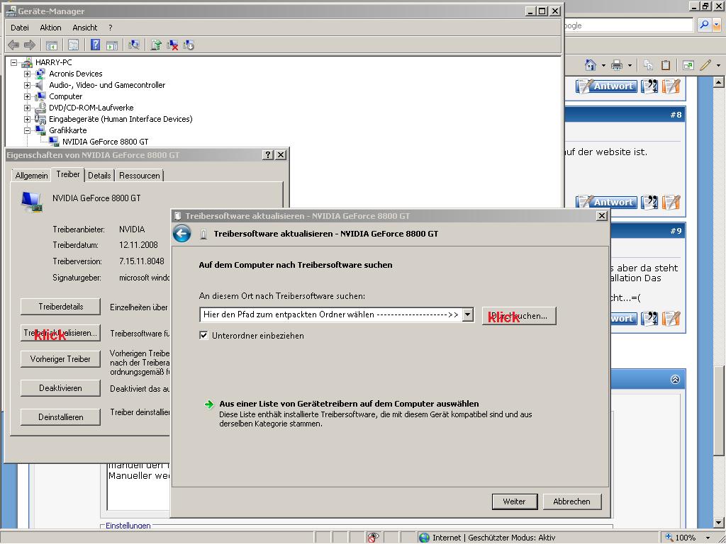

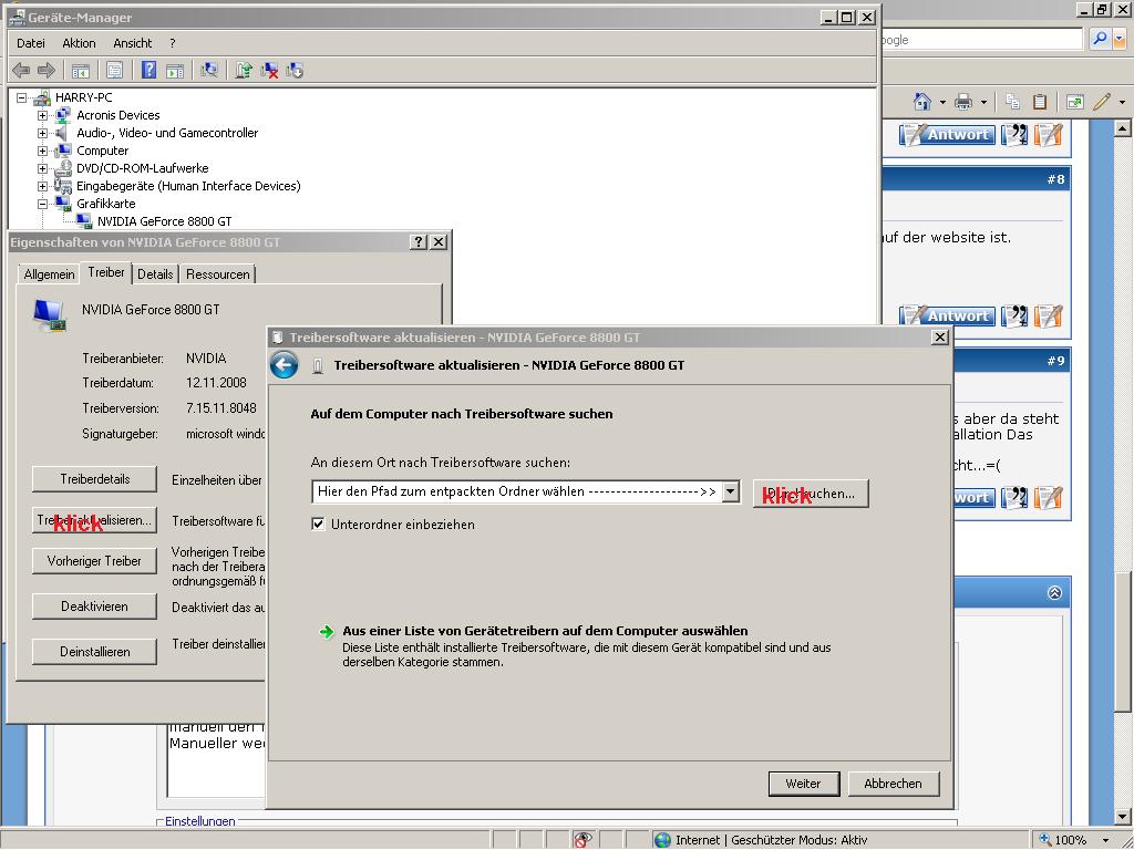

Hi entweder du installierst den Treiber über die setup.exe
oder aber du entpackst diese .exe Datei vom download und dann im Gerätemanager
manuell den Treiber hinzufügen.
Manueller weg über Gerätemanager -> GK siehe Bild
Wenn alles nichts nützt wirst du wohl das BS neu installieren müssen.
Gruss Harry
