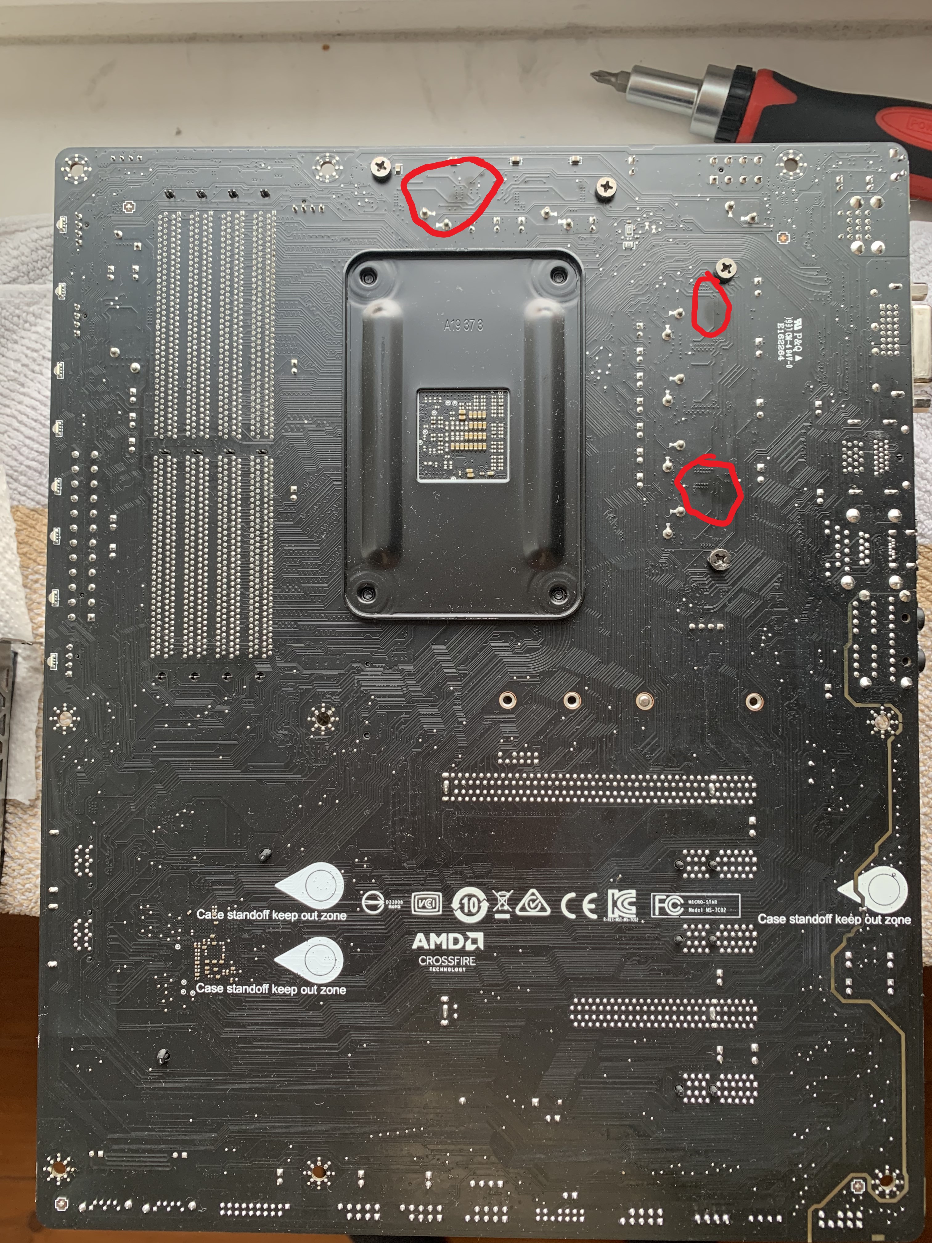

Es ist endlich passiert! Ich habe ein Glas Cola (Soda Steam Cola) verschüttet und die letzten Tropfen sind über den Tischrand gelaufen, in den PC oben hinein. Der PC ist natürlich oben geöffnet weil ich Lüftungen oben halt toll fand. :freaky: Habe sofort alle Stecker gezogen und in so etwa 5 Sekunden den gesamten PC in alle Einzelteile zerlegt, die Tropfen abgewischt und alles versucht zu trocknen über Nacht. Zusätzlich mit Wattestäbchen usw.. Zum Zeitpunkt des besagten Unfalls wurde mein Bildschirm direkt Schwarz, was mich zu noch mehr Panik veranlasste. Nun habe ich alles wieder zusammengesetzt, musste dann den PC drei mal neu starten, aber siehe da, ein Bild und es klappt wieder.
Da mehrere Tropen aus der Graka raus kamen und ein Tropfen an dem PCI Slot waren, würde ich jetzt allerdings austesten ob alles wirklich rund läuft. Vielleicht kann ich ein Stresstest von dem AMD Treiber aus machen und die Ergebnisse hier posten? Vielleicht kann mir dann jemand sagen, ja die Werte sind normal, oder nicht. Außerdem ist im Anhang direkt ein Bild von der Rückseite des Mainboards, mir sind da 3 dunklere Flecken aufgefallen, aber ich weiß nicht ob diese von dem Unfall jetzt her kommen.
Das ist Silikonöl aus den Kühlpads unter den VRMs, keine Beeinträchtigung und keine Gefahr.

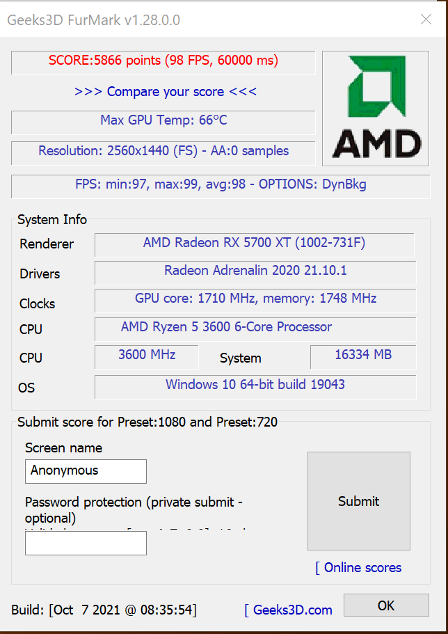

In meinen Augen sieht der Test ok aus?
(Es sind grade wegen des ersten Startens nur 16GB verbaut)

Die rot markierten Punkte sind Silikonöl der WLP Pads - das ist normal mit der Zeit und nix gefährliches. Wie @ghecko auch schon angemerkt hat.

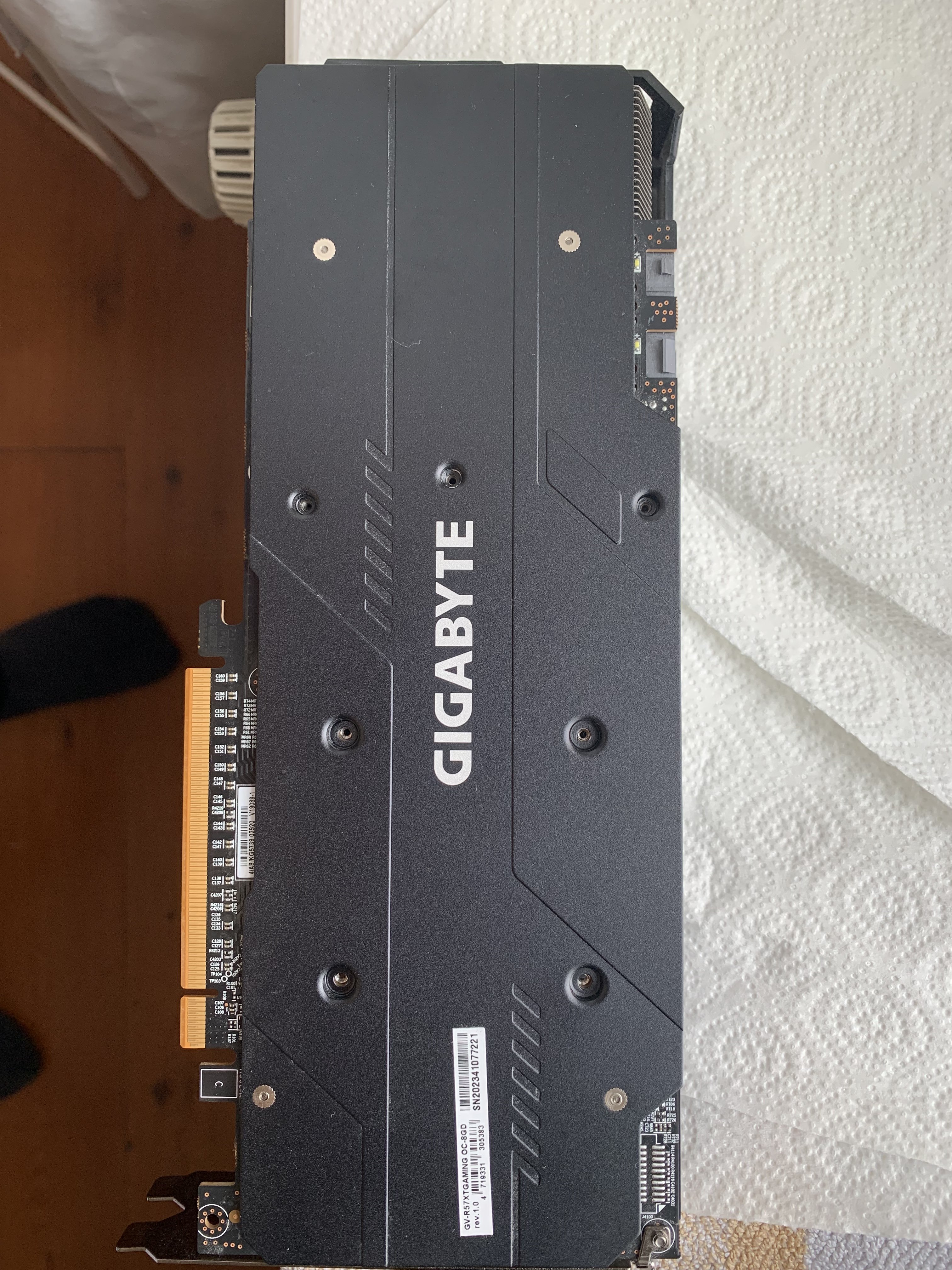

Die Backplate ging leider nicht ab, sieht aus wie genietet.
Nein. Die sind nur von der anderen Seite auch festgeschraubt.
Das sollte die Gigabyte 5700XT Gaming OC sein -
Einen Teardown dazu findest du bspw. bei GamersNexus
Edit:
Oder hier noch ein Teardown ohne großen Ton und nur mit den "essentials".
Bitte beim auseinander bauen darauf achten dass du langsam und vorsichtig vorgehst insbesondere was die Lüfterkabel angeht! Oder du fragst jemanden der sich damit auskennt.
Aber wenn da wirklich Cola in die Karte lief und rauslief dann ist es notwendig das PCB auf jeden Fall zu reinigen.
Die Cola kam Zwischen der Backplait und der Graka raus, also nicht direkter Impact schätze ich. Ich kann es aber trotzdem öffnen ja, klingt Sinnvoll. Dann brauche ich aber auch neue Paste oder?
Zwischen Backplate und "Graka" ist ja nur Luft. Also lief die Cola dann nach deiner Darstellung aufs PCB ("Mainboard") der Grafikkarte und danach eben raus.
