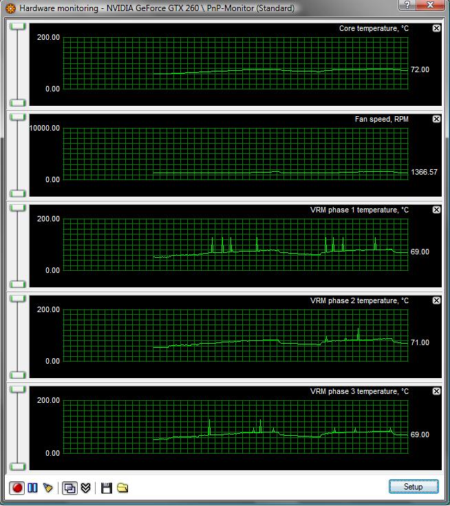

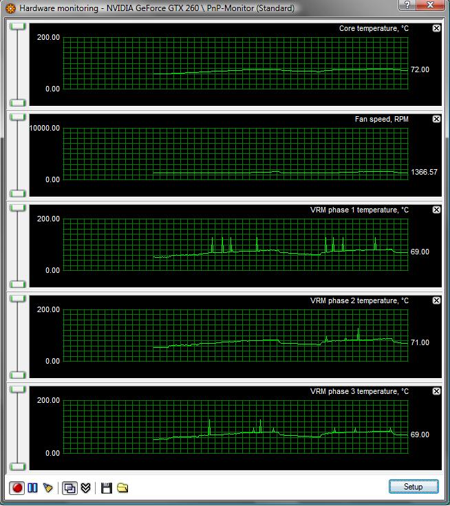

Soo hab noch mal ne runde gezockt undn screen shot vom riva tuner gemacht. konnte das ding allerdings nicht durchlaufe lassen da ich ja nicht mehr speichern kann sobald sich die graka auf hängt. hoffe da wird jemand schlau draus und kann mir weiter helfen da ich echt kp von den ganzen werten hab!

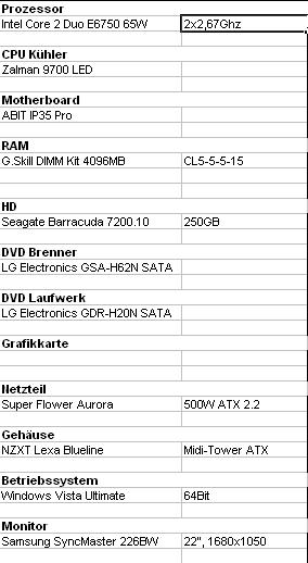

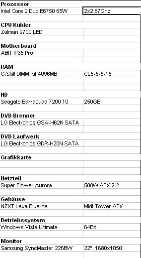

Nö ist alles Ok, ich denk die Karte hat einen weg, aber du hast doch sicher noch Garantie, was hast du für restliche Komponeten und was für ein Netzteil?

hier mal meine komponenten falls vielleicht doch noch jemand ne idee hat!

Hmm ok, wenn das mit den beiden neuen auftritt ist es ja sehr unwahrscheinlich, dass es am Treiber liegt. Aber hast du mal die Lüftersteuerung manuell erhöht auf einen höheren Level und dann getestet?
hmm nee bin ich noch nicht dahinter gekommen, werd ich auch mal morgen versuchen. da aber keine erhöte temp vorliegt bin ich mal davon aus gegangen das alles ok ist! also von wegen lüfter....
An sich sind die Temps ok, aber um auf Nummer sicher zu gehen, sollte das auch getestet werden.
