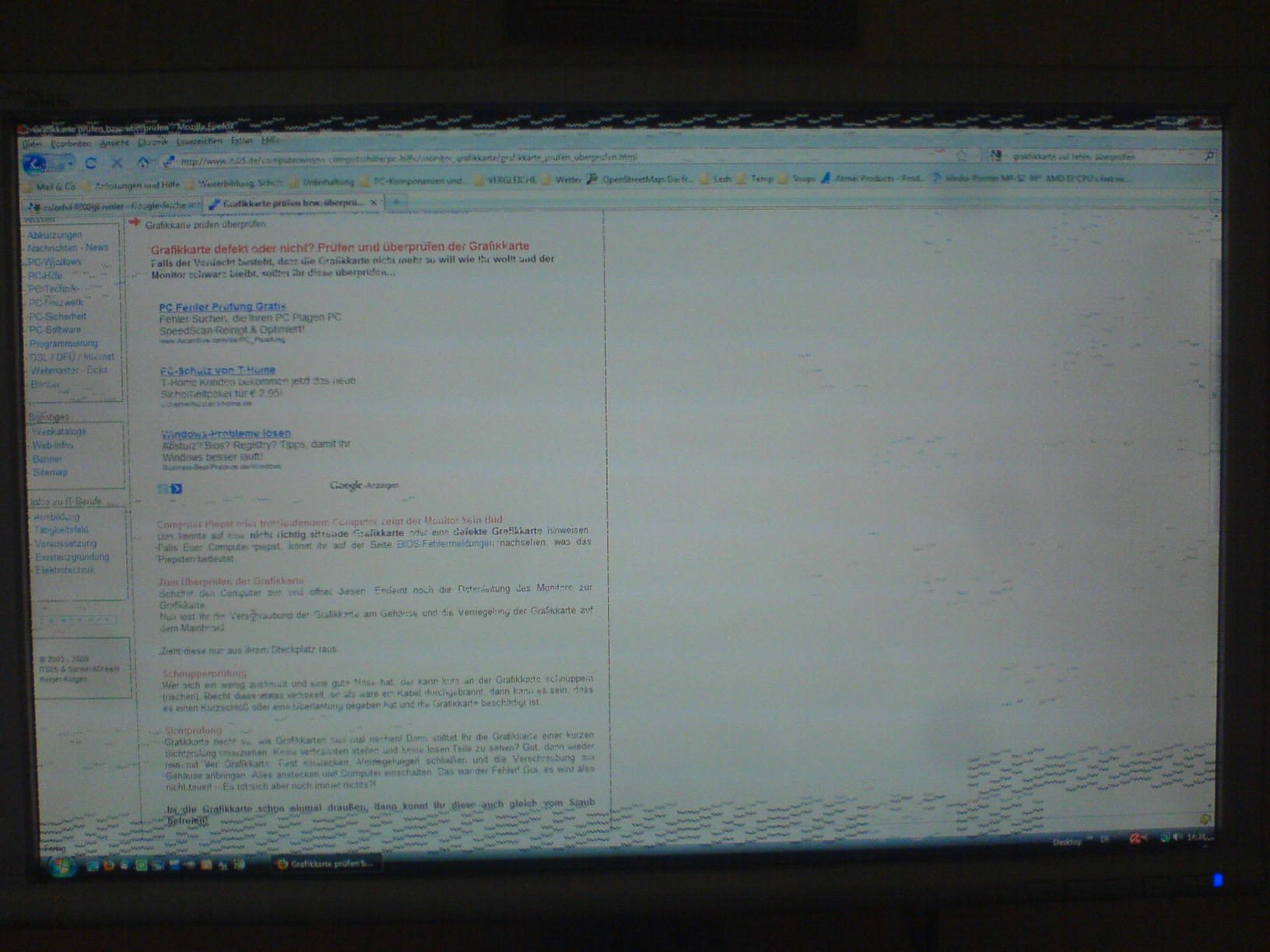

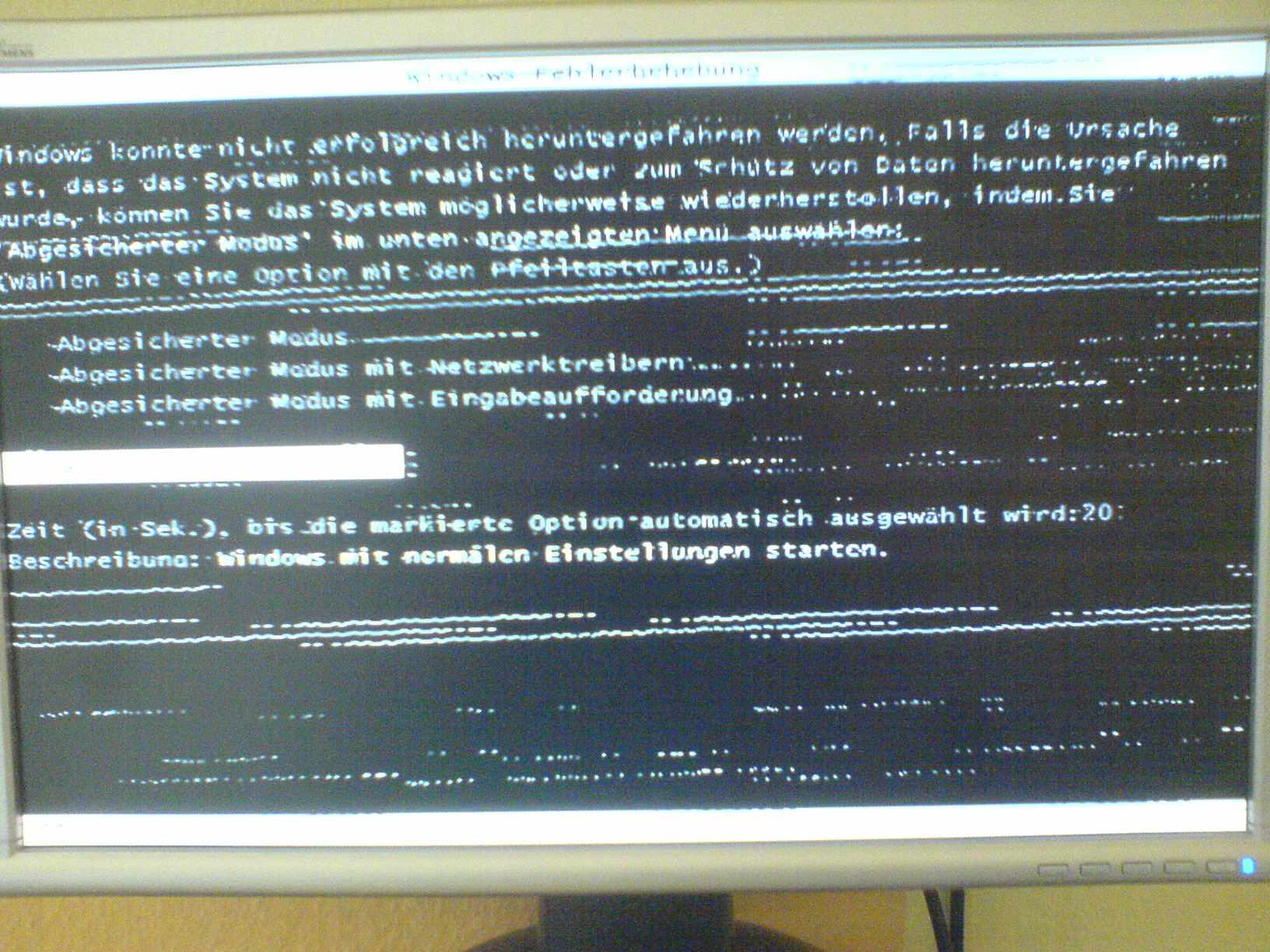

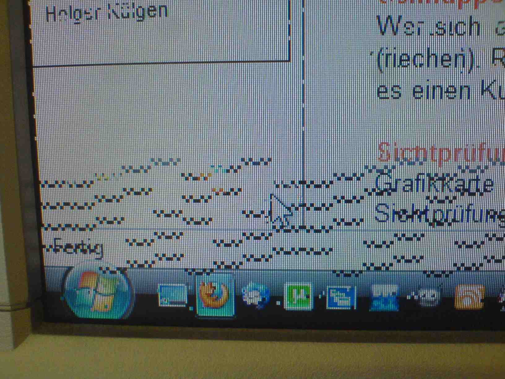

Hallo!

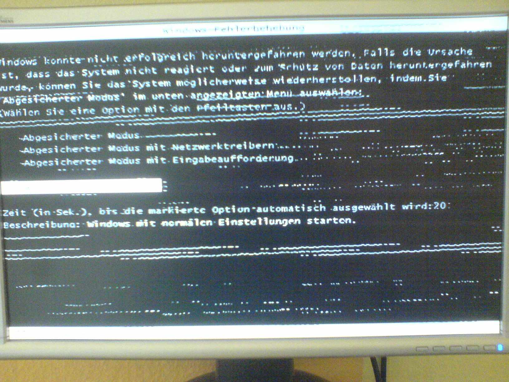

Ich habe folgendes Problem, dass wenn ich seit neustem meinen Pc starte er vorerst normal hochläuft und kurze Zeit später folgende Bildfehler/Einfrierungen geschehen.
Hier mal ein paar Bilder.
Hat jemand eine Idee was sein könnte, und ob es überhaupt was mit der GK zu tun hat?
Sonst wäre das schom meine zweiter Reklamation der GK :( (Das erste mal hatte der Austausch 3Monate gedauert)
Ich danke für eure Hilfe!
Gruß Aljoscha

Würde fast mal sagen deine Grafikkarte gibt den Geist auf. Da es ja nicht nur im Windowsbetrieb passiert, sondern schon bevor die Treiber geladen werden, kannst ein Softwarefehler eigentlich ausschliessen.
Wielange ein Austausch der Graka im Garantiefall dauert, hängt meist vom Hersteller ab, bei mir hat 17 Tage gedauert vom einschicken bis sie wieder da war.

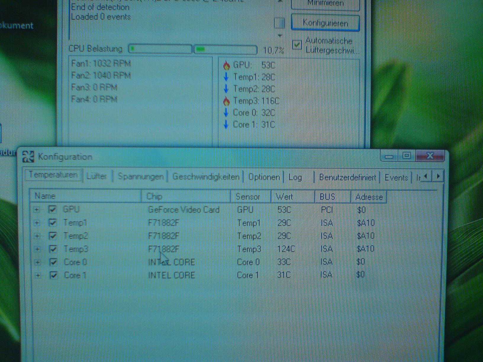

Du kannst mal mit Speedfan die Temps ablesen oder eventuell im Bios!
Also direkt nach dem Hochfahren des Pcs war die GPU Temp bei 49°
Als das Bild wieder eingefrohren war (ca 5min), lag die GPU Temp bei 53°
Ich hab dann auch mal an den Chipsatzkühler gefasst. Der war beim Einfrieren schon recht warm.
Aljoscha
Das ist nicht Bedenklich
GPUs machen bis zu 100°C mit

Also wenn du schon Bildfehler im BIOS hast, scheint es eindeutig der VRAM zu sein.
Da hilft nur eine neue Karte oder Backen^^

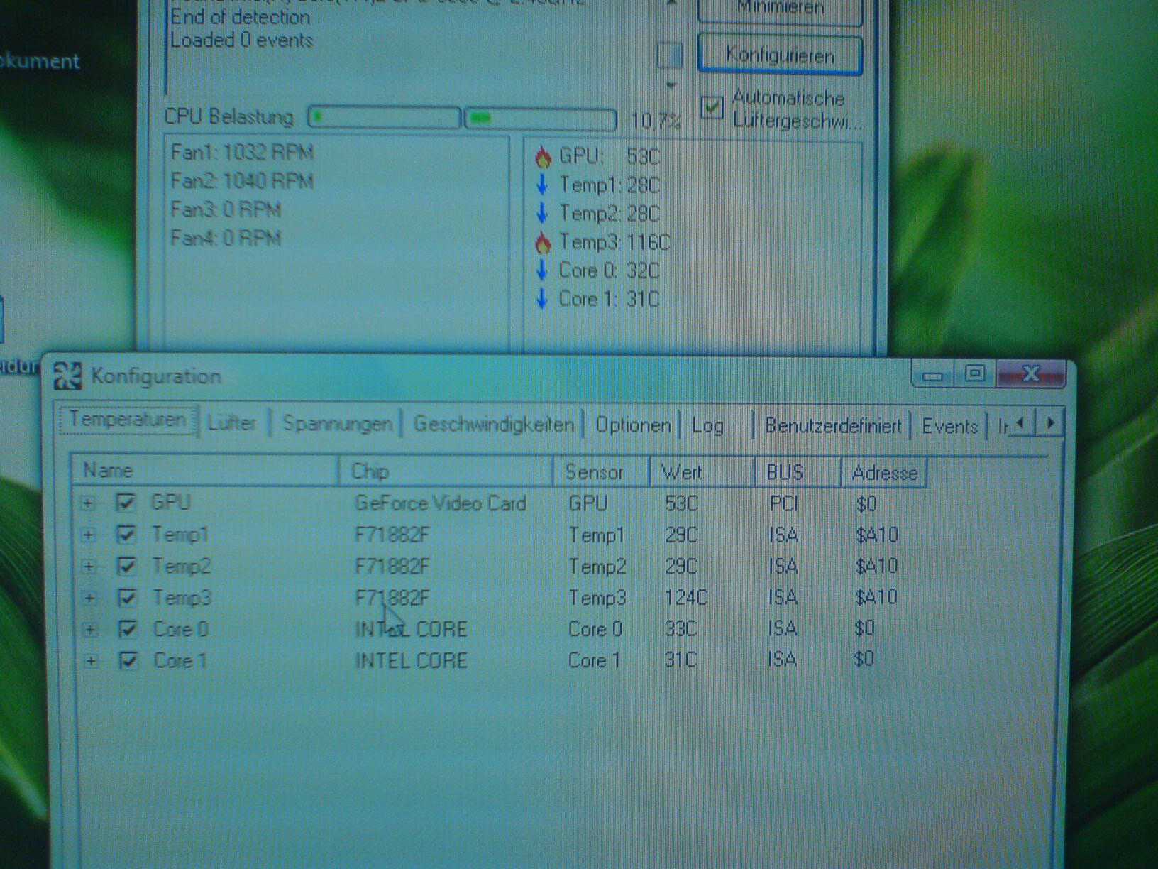

Hmm hab ehrlichgesat keine Ahnung wie man den Vram ausließt oder ob Temp 3 das ist.

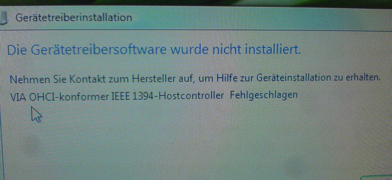

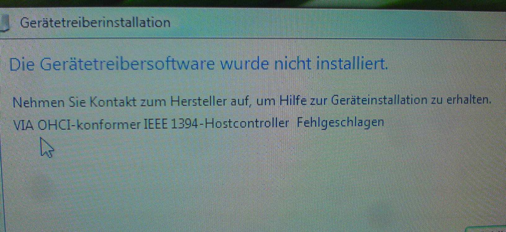

Außerdem habe ich noch folgende Mitteilung erhalten. Das hatte ich noch nicht gehabt. Danach wieder eingefrohrenes Bild.

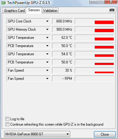

Also Temp 3 kann auch ein Auslesefehler sein

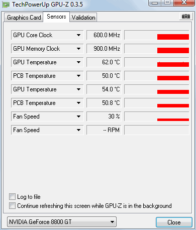

lad dir mal
GPU-Z runter und guck mal was der da sagt
Temps sind ok
Aber wie gesagt die Artefakte schon im BIOS schließen auf defekten Graka-Ram hin.
