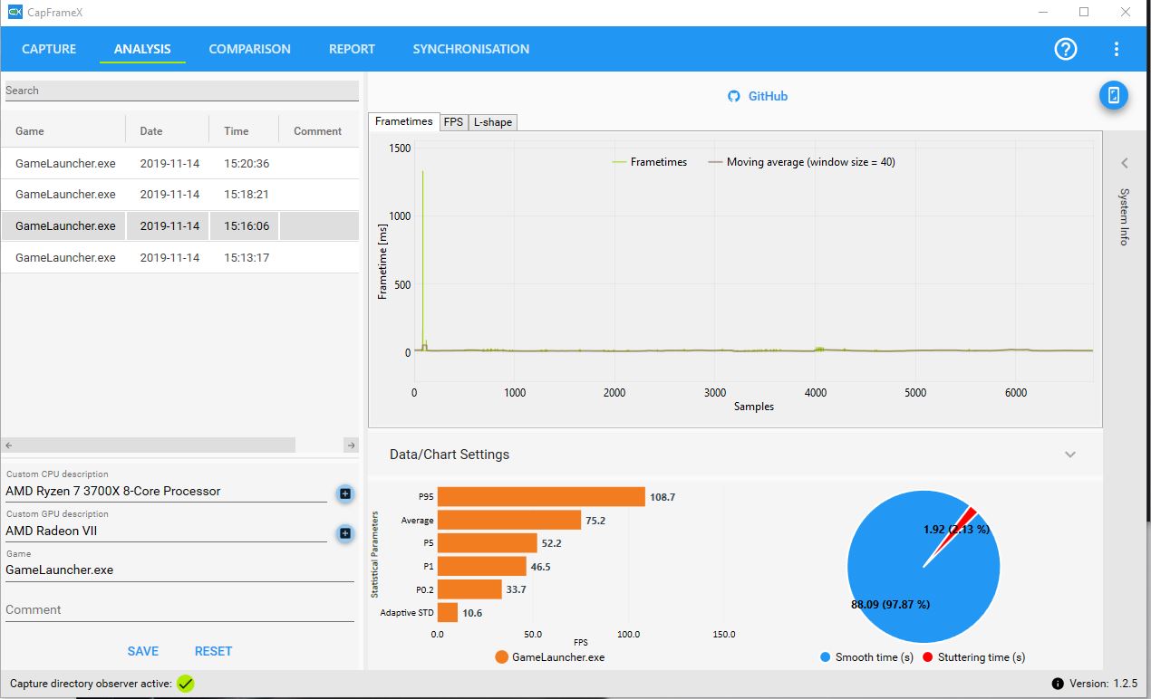

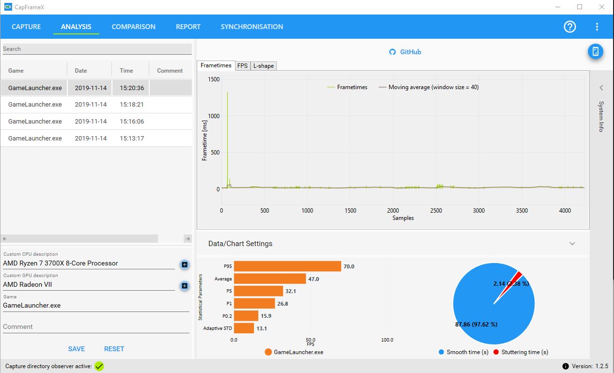

System: Radeon VII UV, R7 2700X OC, 32/3466
1920x1080 Sehr hoch: 94,7
1920x1080 Ultra: 69,1
2560x1440 Sehr hoch: 59,1
2560x1440 Ultra: 42,9
3840x2160 Sehr hoch: 29,1
3840x2160 Ultra: 20,8
EDIT:Ich hatte erst stumpf die Werte vom P95 abgeschrieben....jetzt sind es die passenden avg FPS.
Die CPU läuft auf 4,2GHz....der Ram auf 3466 Cl14 mit optimierten Timings.
Die Radeon VII ist undervolted und läuft im Test bei grob 1770MHz und 1050MHz auf dem HBM2.
Diese Demo hat echt heftige Frametimeprobleme. Die Messung selbst scheint jedoch auch Probleme mit sich zu bringen...kurz nach dem Start wird ein heftiges Frameime gemessen....teilweise fast 1,5Sekunden lang....das ist definitiv nicht da.
Die Optik sieht auch eher solala aus....ist natürlich ganz nett, wenn man es mit fehlerbehafteten SpaceScreen Reflexions vergleicht....oder Cube Maps.
Die Reflexionen in Hitman 2 sind aber um Meilen besser, wobei da jede neue Perspektive natürlich massiv Leistung kostet.
Man sieht teilweise, dass die Objekte verzögert aktualisiert werden....bei den Patronen in der Pfütze z.B.
Die Auflösung der Reflexionen ist nicht sonderlich gut.
Ansonsten eine schicke Sache, die ich mir gut in Spielen vorsellen könnte....
Ich denke meine Radeon VII leidet hier an der DX11 Umsetzung....ein CPU Thread ist echt hoch ausgelastet, das wird die Leistung senken, auch wenn die GPU angeblich auf 99% läuft.

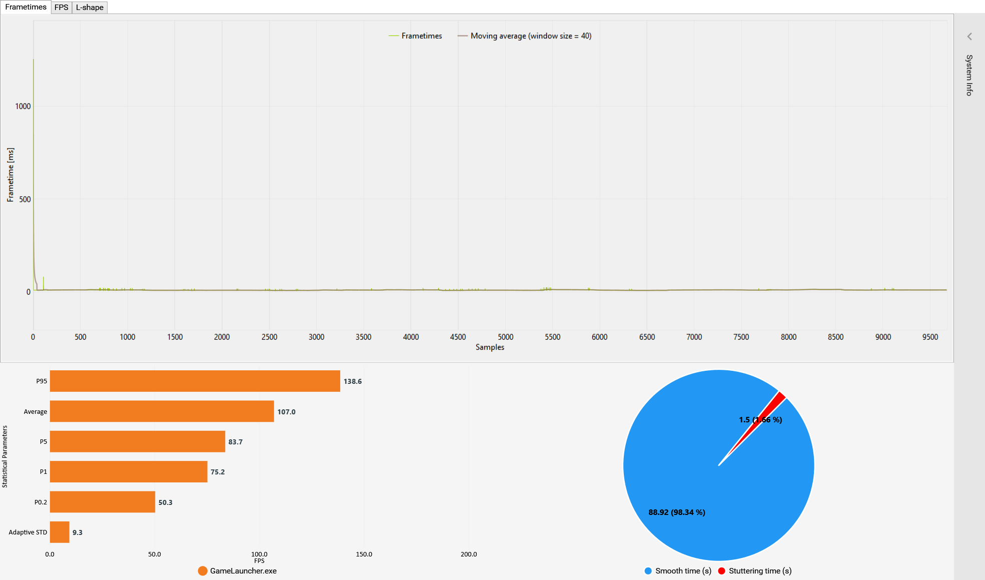

- Apr. 2008
- 13.372
System: Radeon VII OC, R7 2700X OC, 32/3466
1920x1080 Sehr hoch: 106,8
1920x1080 Ultra: 78,2
2560x1440 Sehr hoch: 66,6
2560x1440 Ultra: 48,5
3840x2160 Sehr hoch: 32,5
3840x2160 Ultra: 23,8
Die Radeon VII ist hier übertaktet.....die GPU lief mit grob 2020MHz und der HBM2 auf 1100MHz.
CPU und Ram sind wie im ersten Beitrag auf 4,2GHz allcore und Ram auf 3466 Cl14 mit optimierten Timings.

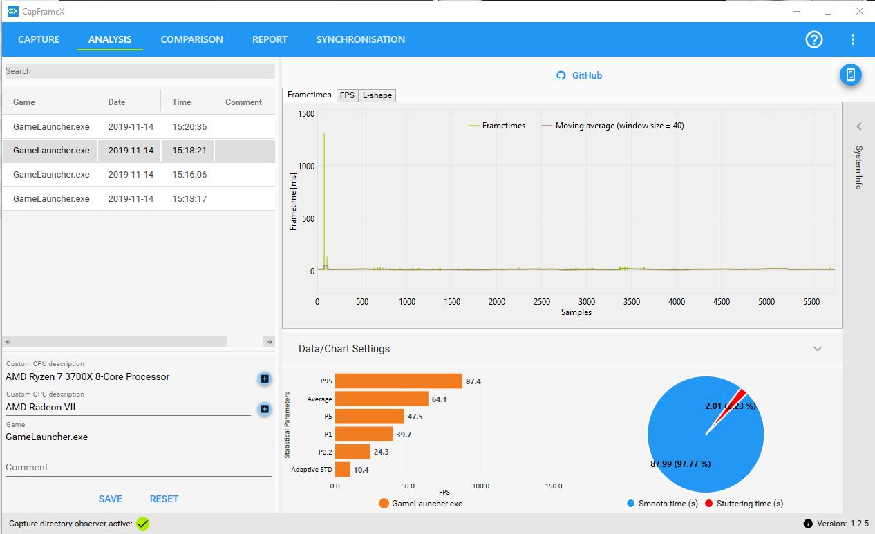

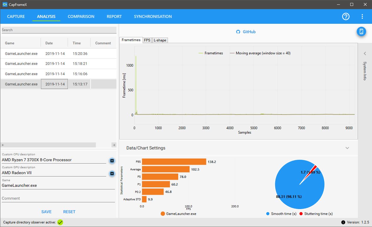

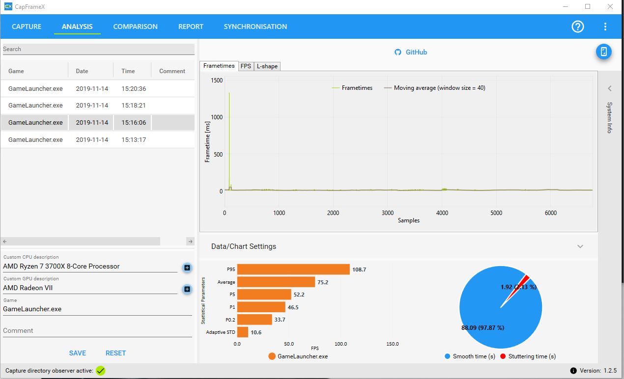

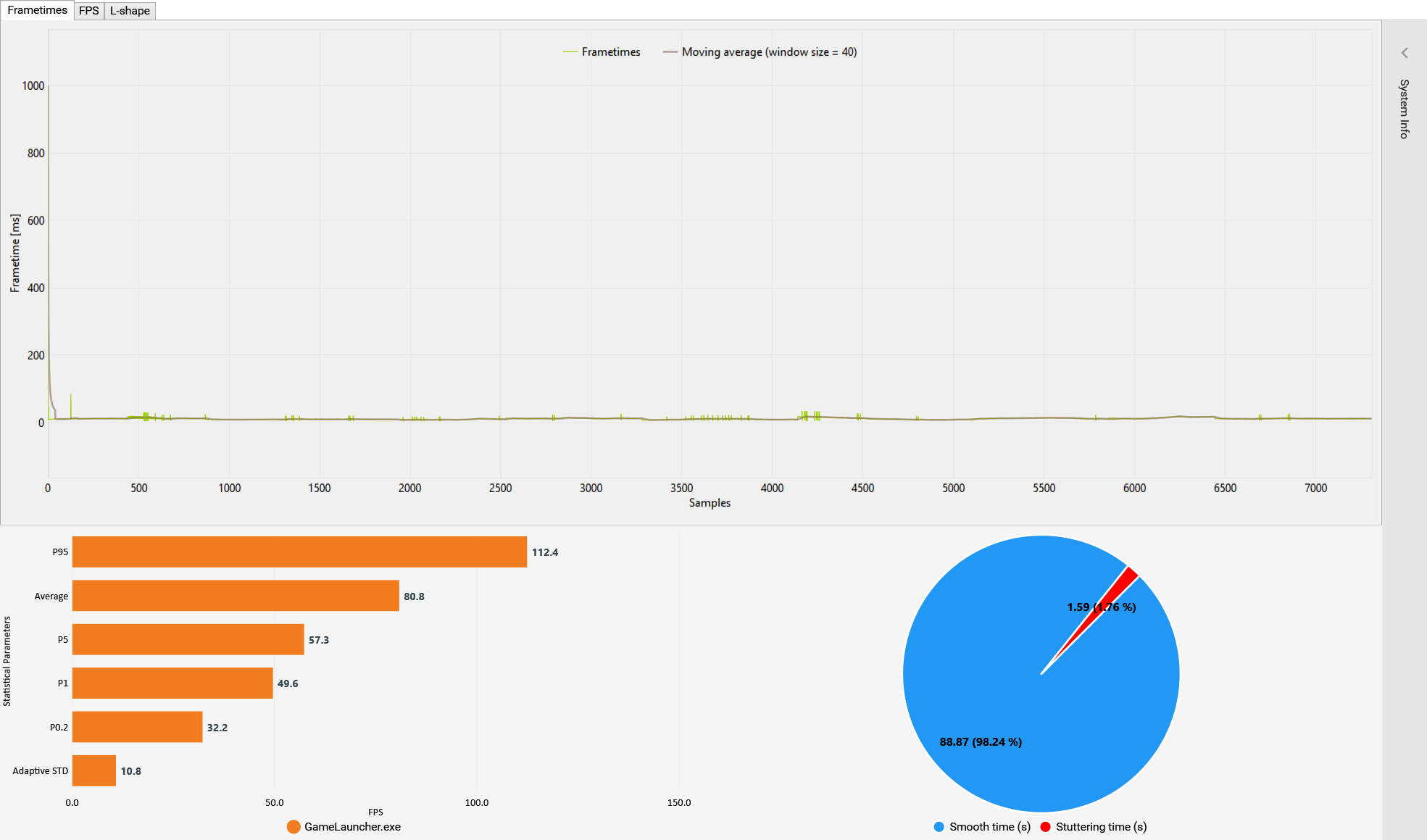

CapFrameX macht weiterhin diesen heftigen Frametimepeak in die Messungen, der in echt nicht da ist.
Ich habe das mal mit Fraps gegengeprüft, und da ist teilweise auch so ein Frametimepeak drin, aber nicht im Bereich über 1000ms sonder eher bei 90ms.....
Und auf den ersten Blick das scheint jedes mal drin zu sein, wenn man die Demo neu startet oder die Einstellungen ändert.
Man müsste also eigentlich immer zu jeder Auflösung und Ultr/very hight zwei Messungen machen und nur die zweite auswerten....gesetzt den Fall CapFrameX schafft es dann den Peak nicht zu messen.......ich werde das mal weiter untersuchen.

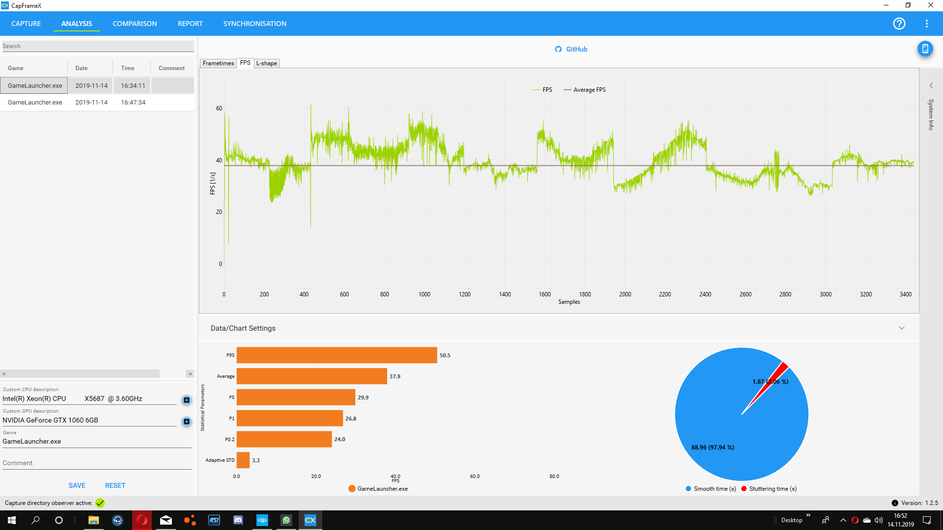

System: RX Vega 56 CD, R7 2700X, 32/3000
1920x1080 Sehr hoch: 76
1920x1080 Ultra: 54
1920x1080 Ultra: 54
(Werte für SDettings waren vertauscht)

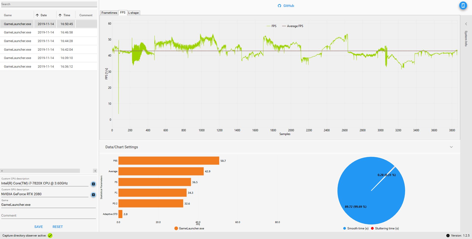

System: RTX 2080 CD, i7 7820x, 16/3200
1920x1080 Sehr hoch: 120,9
1920x1080 Ultra: 110,4
2560x1440 Sehr hoch: 88,4
2560x1440 Ultra: 71,4
3840x2160 Sehr hoch: 42,9
3840x2160 Ultra: 34,1
Anmerkung: Grafikkarte hat FE Taktraten( kein OC meinerseits ), CPU läuft mit Stock Takt, nvidia Treiber 441.20, OS Win10 1909 18363.476
