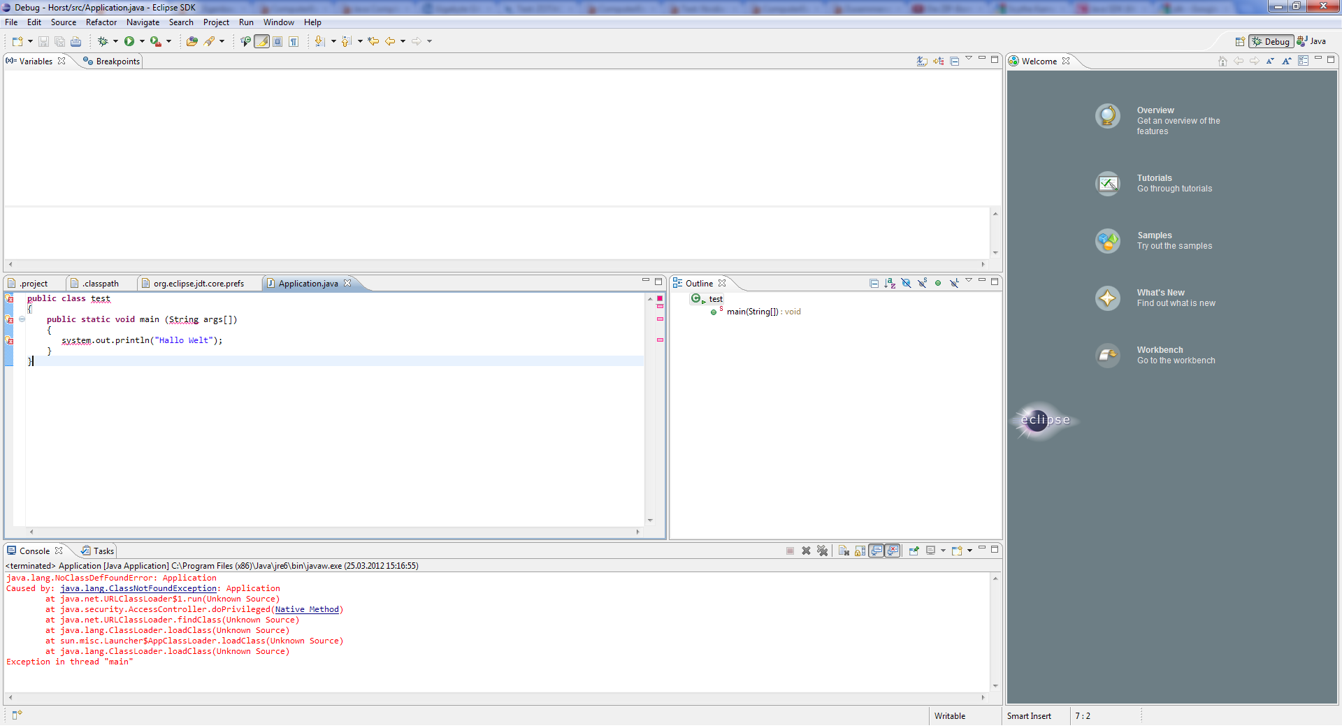

Mit dem neuen Code geht es immer noch nicht. Hab mal einen Screen im Anhang, vielleicht hilft das (das System ist noch klein, aber auch groß funktioniert es nicht und auch mit Application nach class geht es nicht).
Java SDK Version 1.7.0.20 ist installiert. Daran sollte es also nicht liegen.

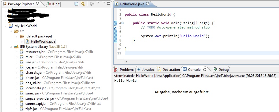

EDIT: so siehts bei mir aus:
Neues Projekt angelegt "MyHelloWorld", dann File -> New -> Class-> "HelloWorld" nennen -> Haken bei "main" nicht vergessen und los gehts...
