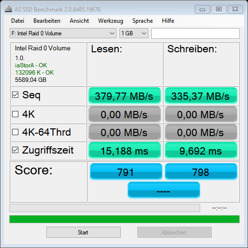

Deine Spiele nicht auf der SSD, sondern auf den HDD liegen?
Ja richtig die HDD sind aber auch in raid 0
Bitte Spiele auf die SSD. Das OS auf HDD ist weniger schlimm als wenn die Spiele/Anwendungen auf der HDD liegen.
OS + Spiele /Anwendungen auf SSD ist nochmal besser.
Breche am besten dein System-SSD-Raid1 auf. Mache aus der frei gewordenen SSD deine Spiele-Platte und du wirst in vielen Spielen keine Nachladeruckler/Frameeinbrüche mehr haben.
MfG
Raid0 Erhöht die Bandbreite, die beim Zocken nie das Problem ist. Aber die Diskussion ist ja auch schon gut 20 Jahre alt^^
Die Stärke der SSDs ist nicht die Bandbreite, die kein Game braucht, sondern die Zugriffszeit, von den alle Games nicht genug bekommen können.
Schau doch mal was ein Game an Bandbreite versemmelt. Das ist in der Regel lächerlich.
Reaktionen: Gortha
SSD
HDD

Mach das mit der SSD für Spiele auf jeden Fall. Die Zugriffszeit ggü. deinem HHD-Raid0 ist entscheident.
Viele Spaß mit deinem neu geborenen Rechner - nach dem SSD kauf für Spiele ;)
