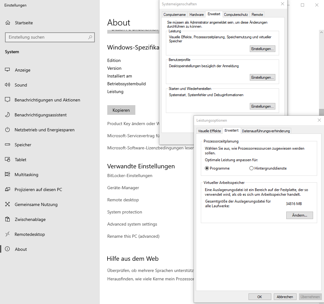

Hat leider auch nix gebracht.
Ich kenne nur das hier.
