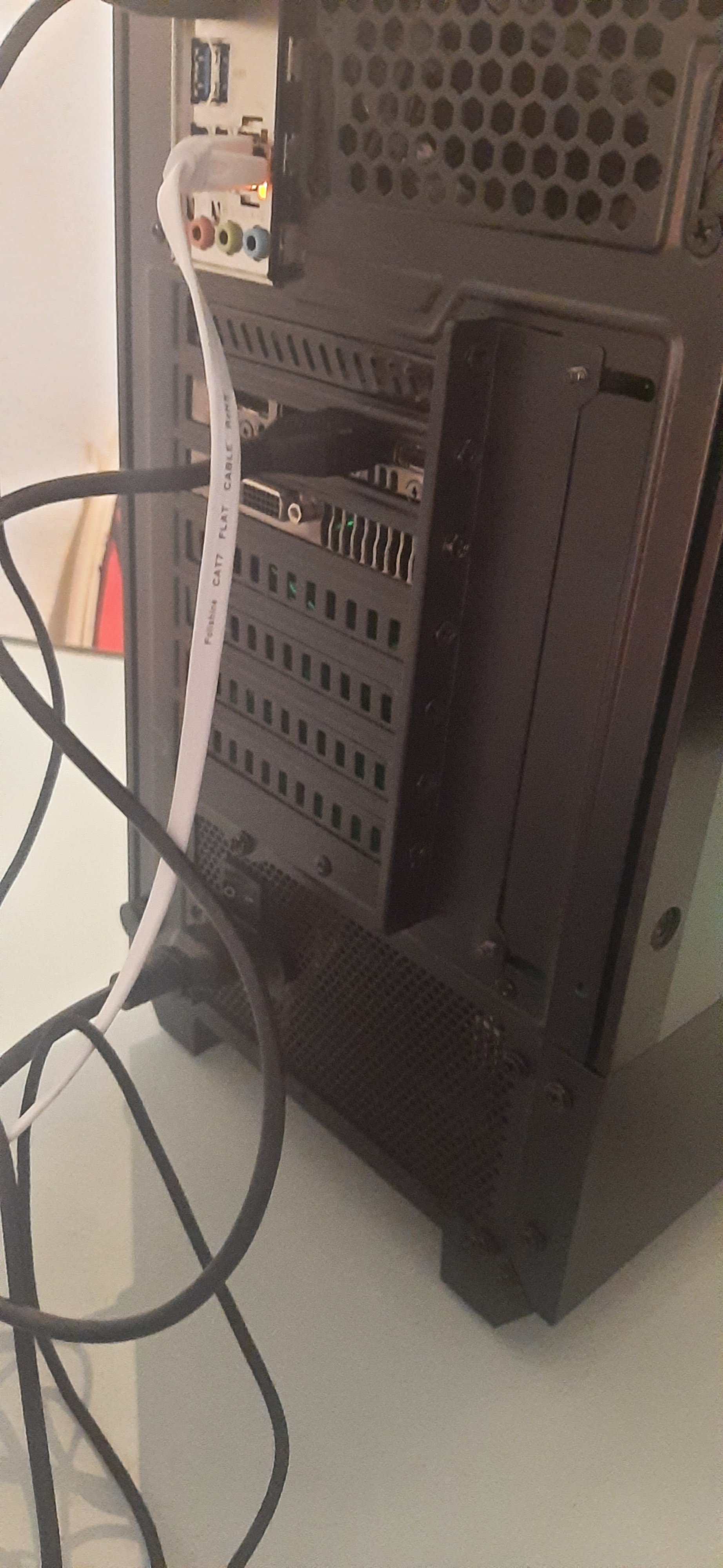

madmax2010 schrieb:
welches?steht drauf
Bei mit leider nicht(siehe Bild)
steht seitlich drauf.. musst den deckel ab nehmen
doch, auch auf deinem NT wird draufstehen welches es ist, aber halt an der seite und nicht hinten. musst dafür den rechner aufmachen.
irgendein "700W"-NT, ne Vega 56 und neustarts unter last klingt schon verdächtig.
Elefanti schrieb:
Aerocool AERO WHITE 700 Watt (80+)
