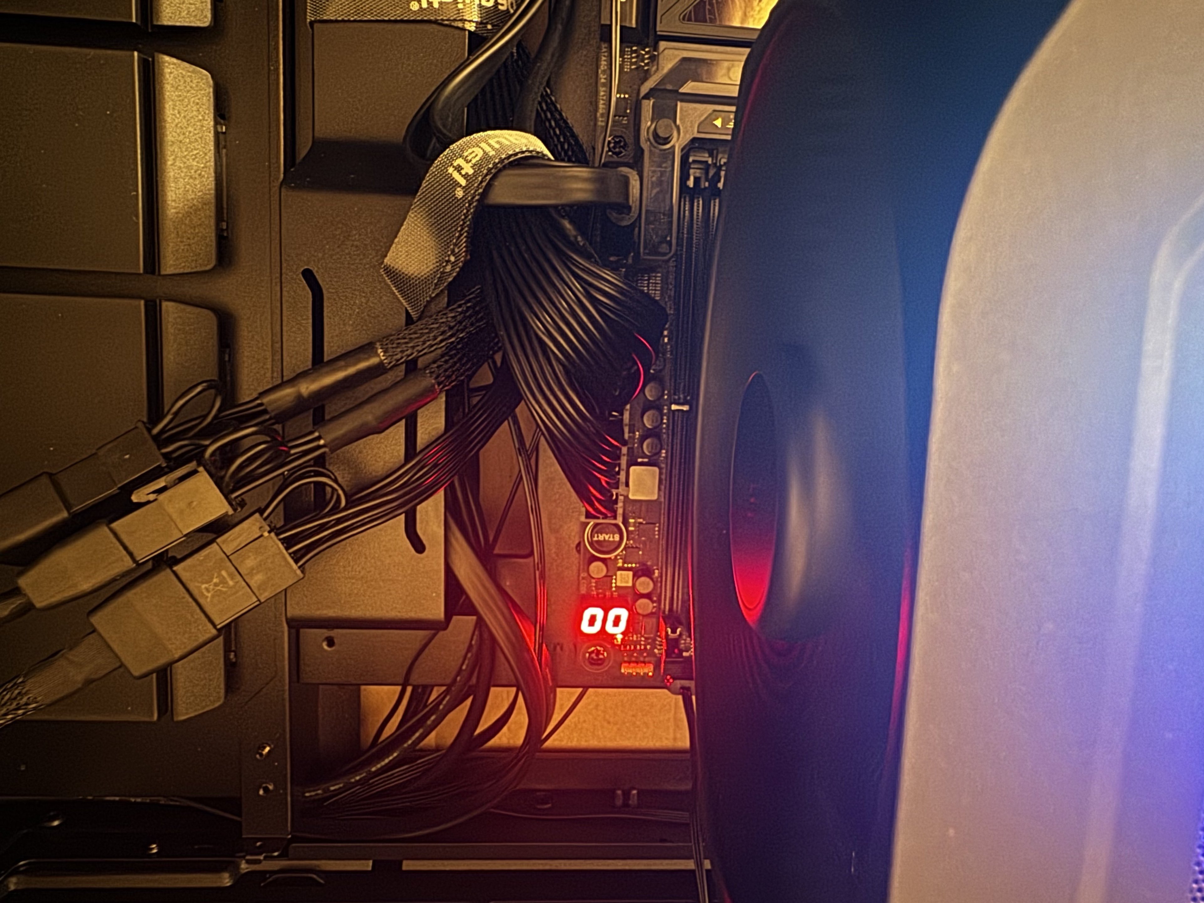

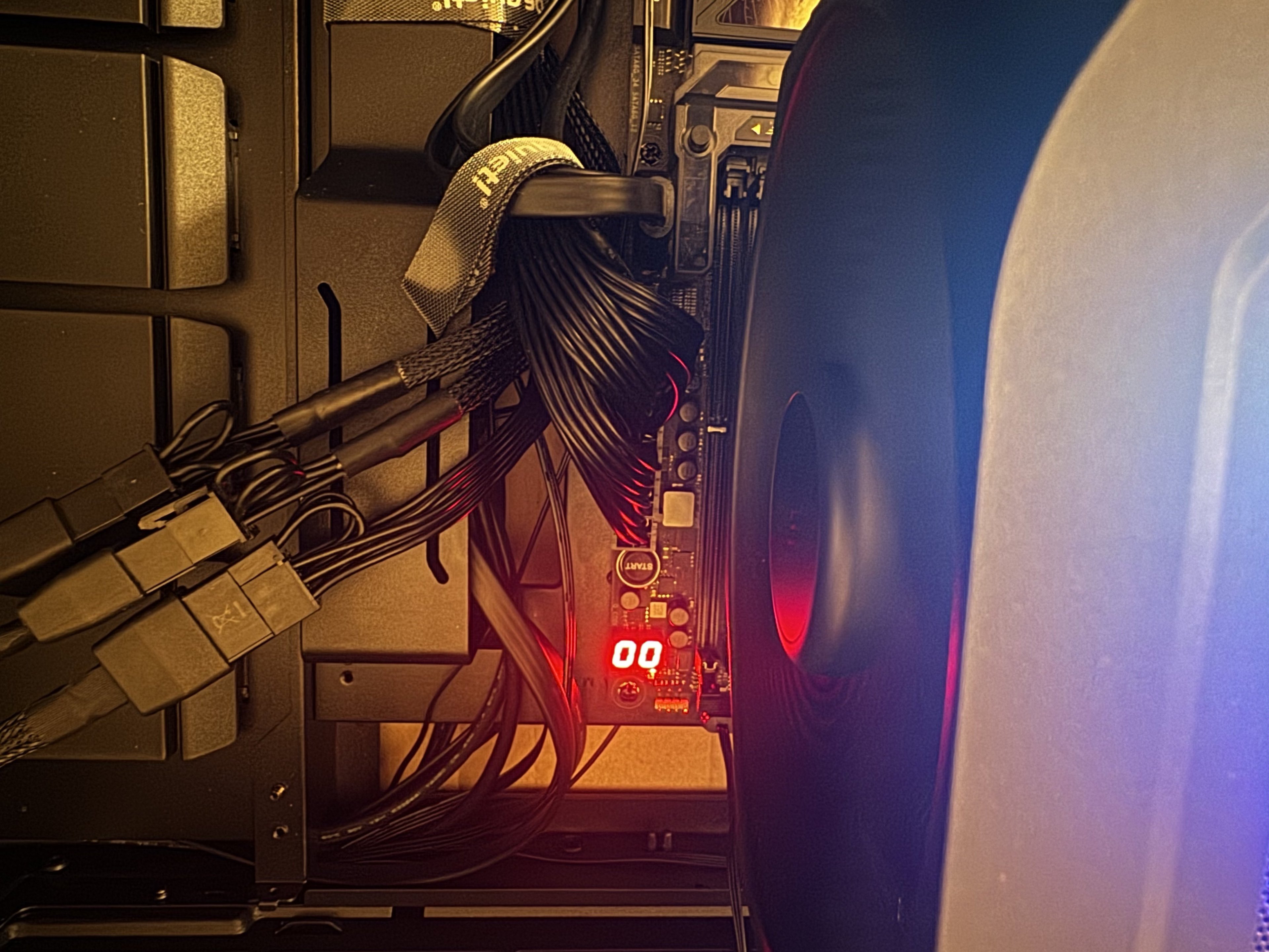

Ich habe oben genannte Hardware heute zusammengebaut und leider blinkt (nicht durchgehend leuchtend, was ja sonst auf ein Problem mit der CPU hinweisen würde) auf dem dem Mainboard die CPU-Led rot. Dieser Fehler ist laut Bedienungsanleitung leider nicht definiert.
Parallel dazu steht die Anzeige des Mainboard auf 00 (Ebenfalls laut ASUS-Handbuch nicht zugewiesener Fehler).

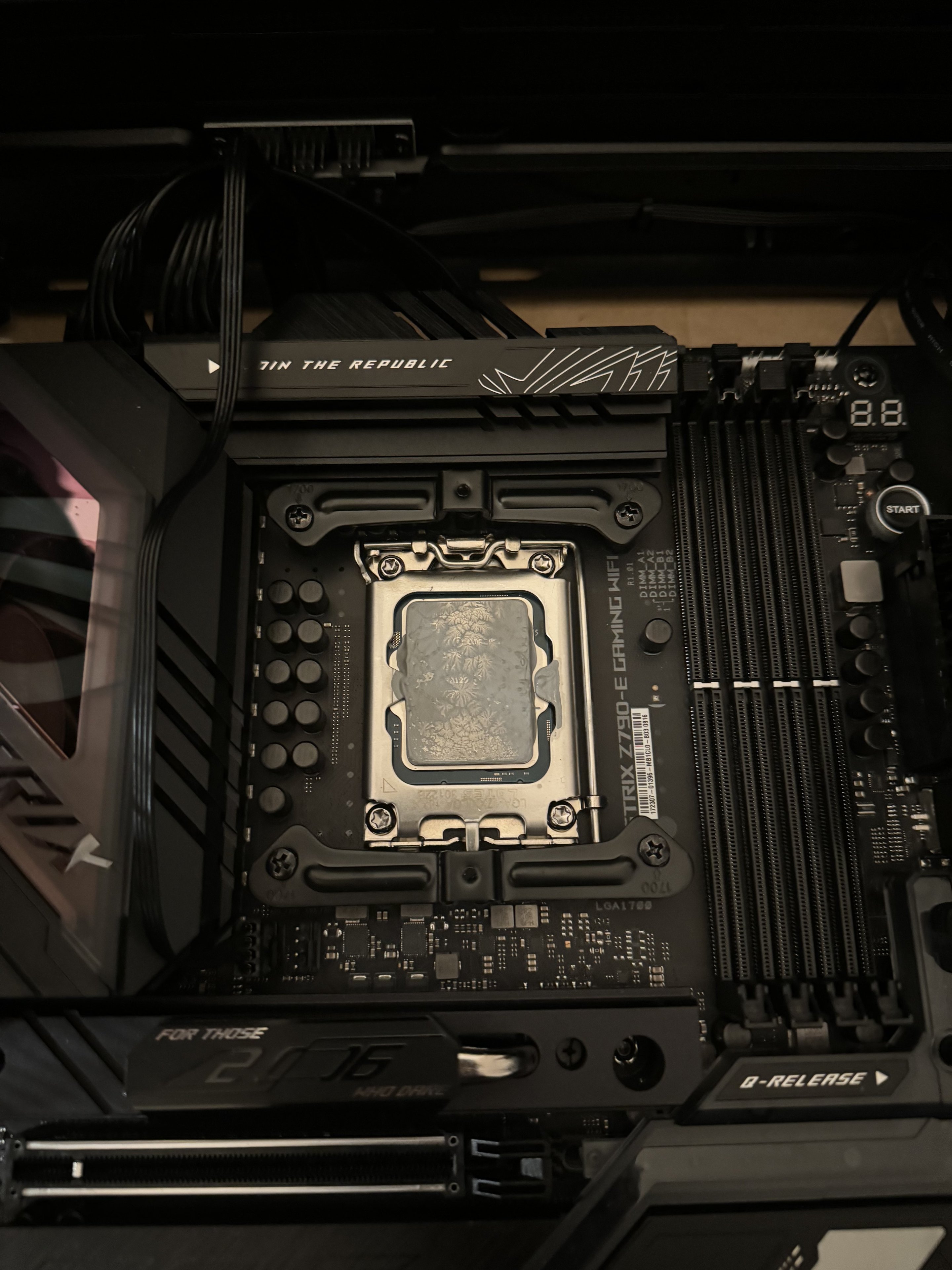

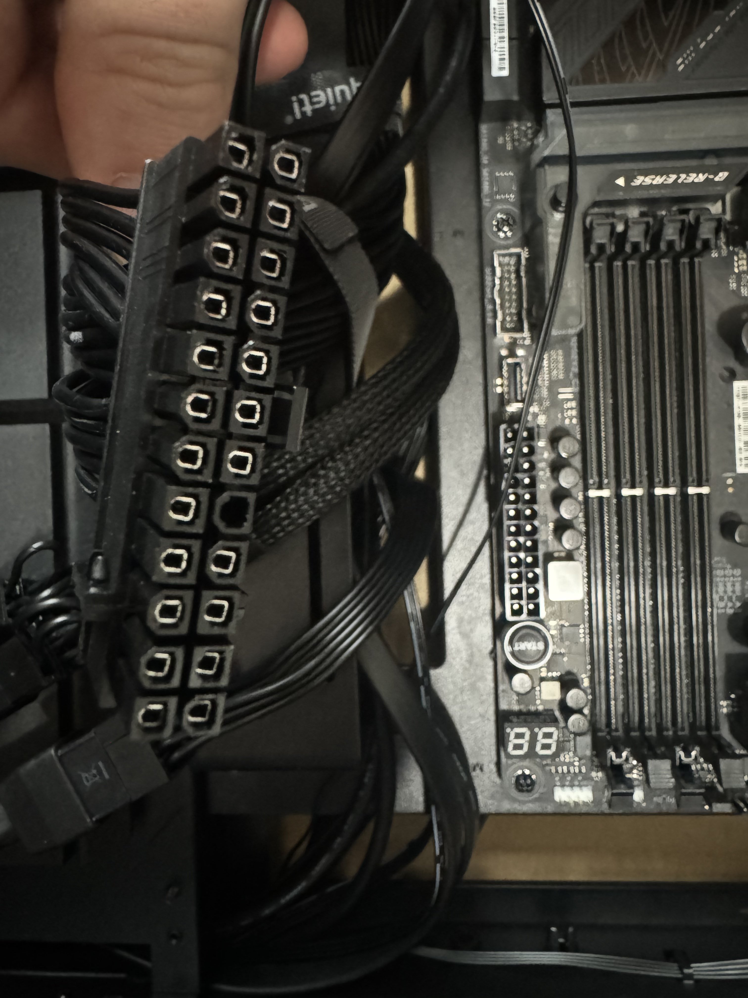

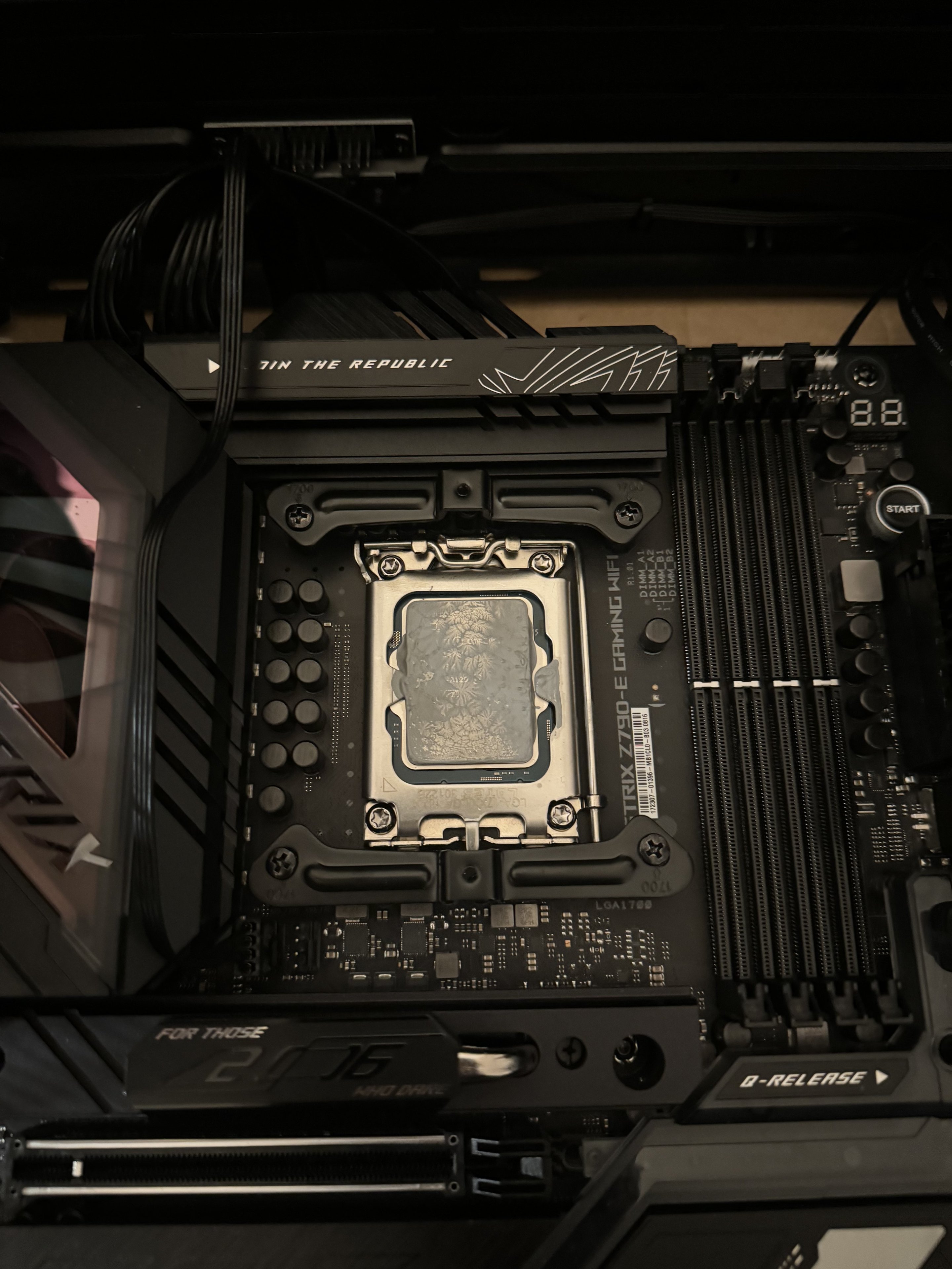

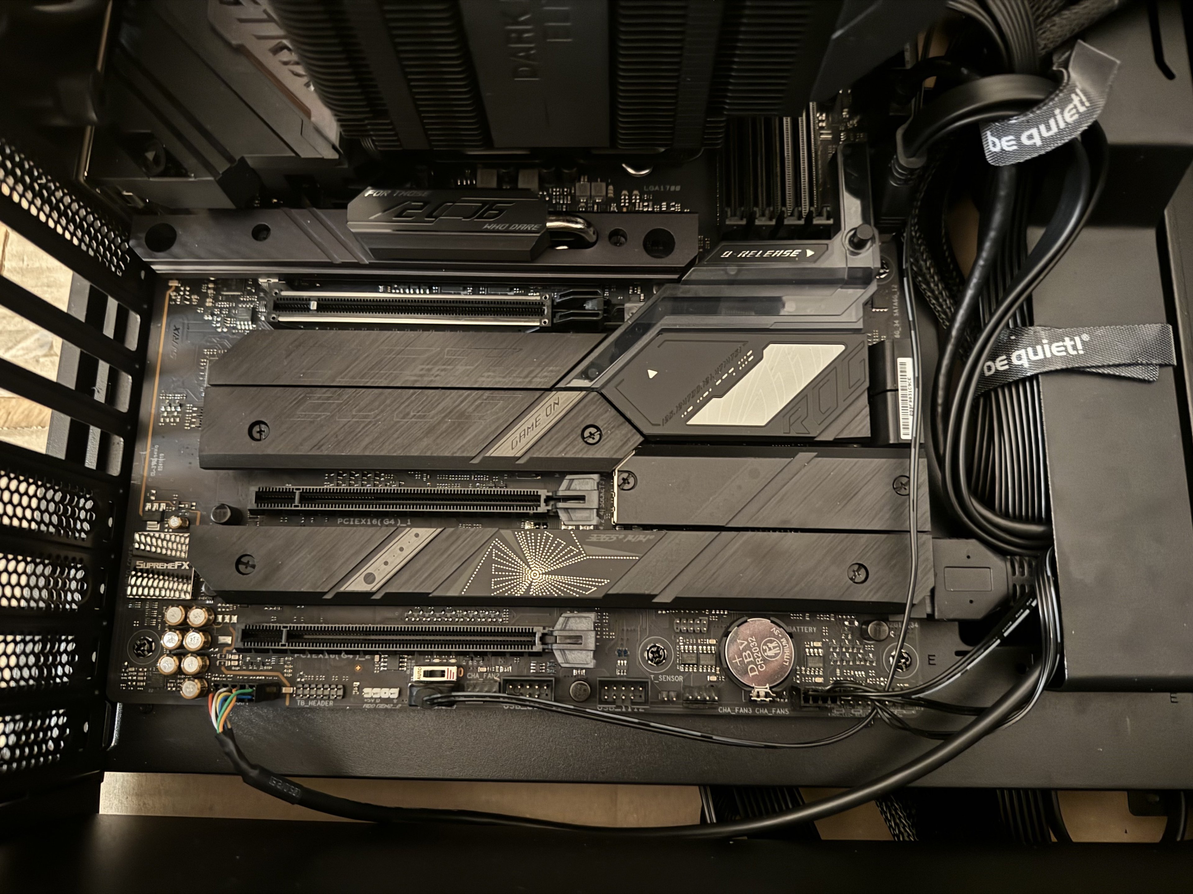

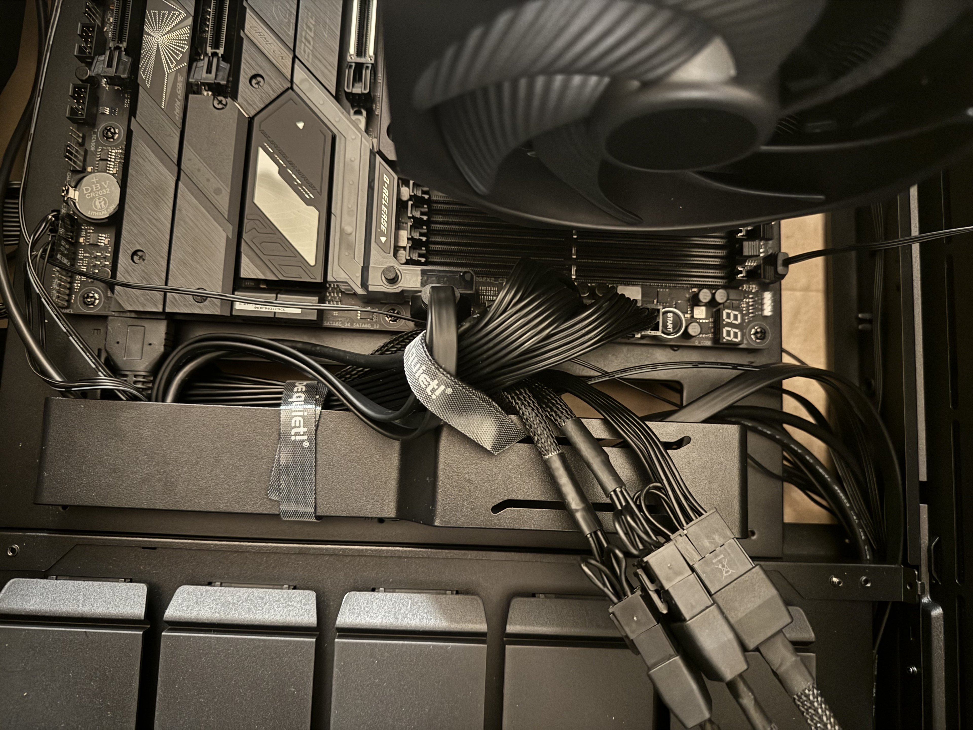

Mach bitte gut erkennbare, scharfe Bilder von deiner Verkabelung. Vom Mainboard, vom CPU Sockel und auch vom Netzteil.
Ein BIOS Flashback bei eingebauter CPU zu machen ist problemlos möglich. Auch wenn RAM nicht zwingend auf der Kompatibilitätsliste des Herstelles steht, kann/wird dieser funktionieren. Er wurde nur nicht durch den Hersteller getestet.

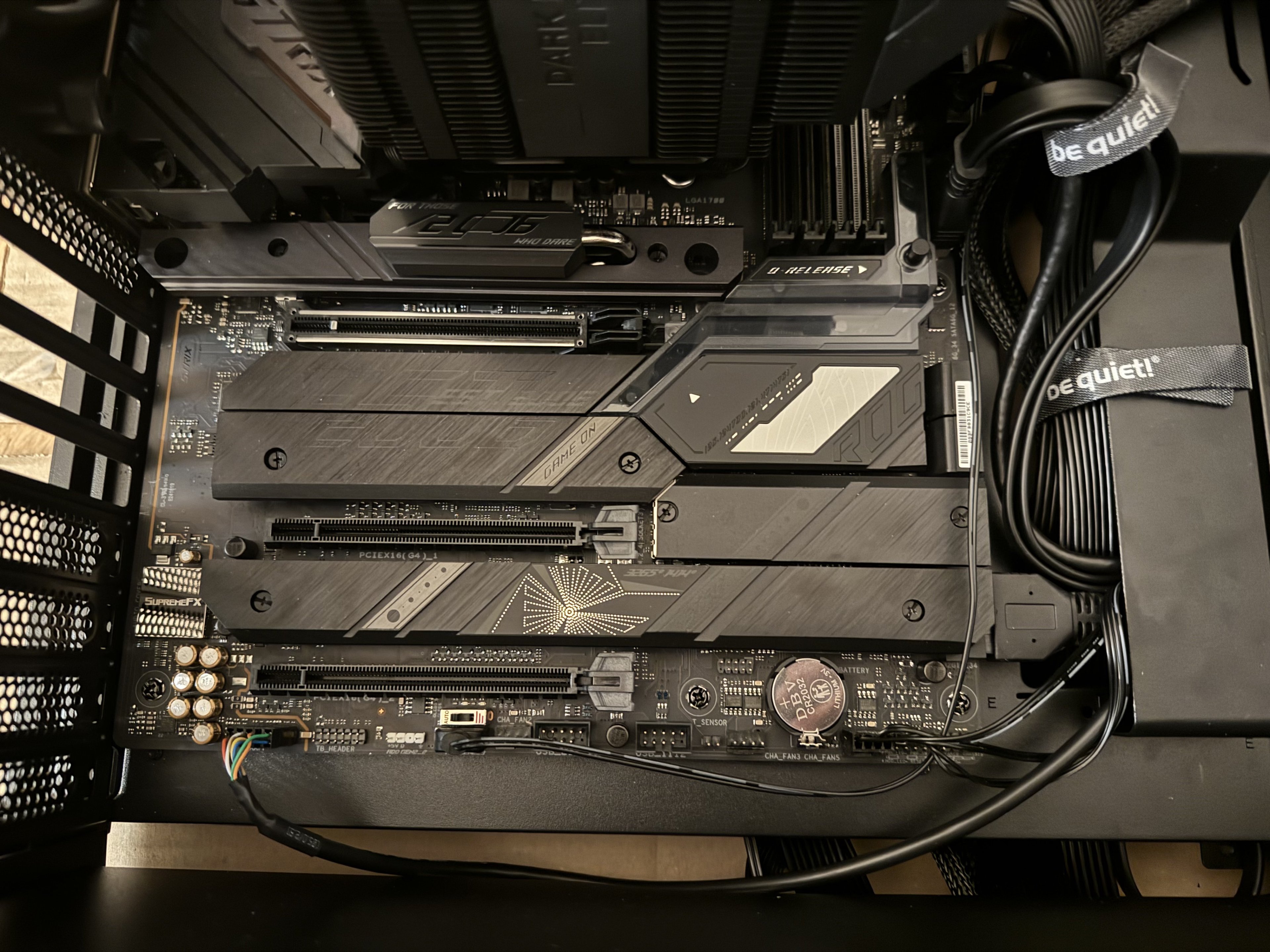

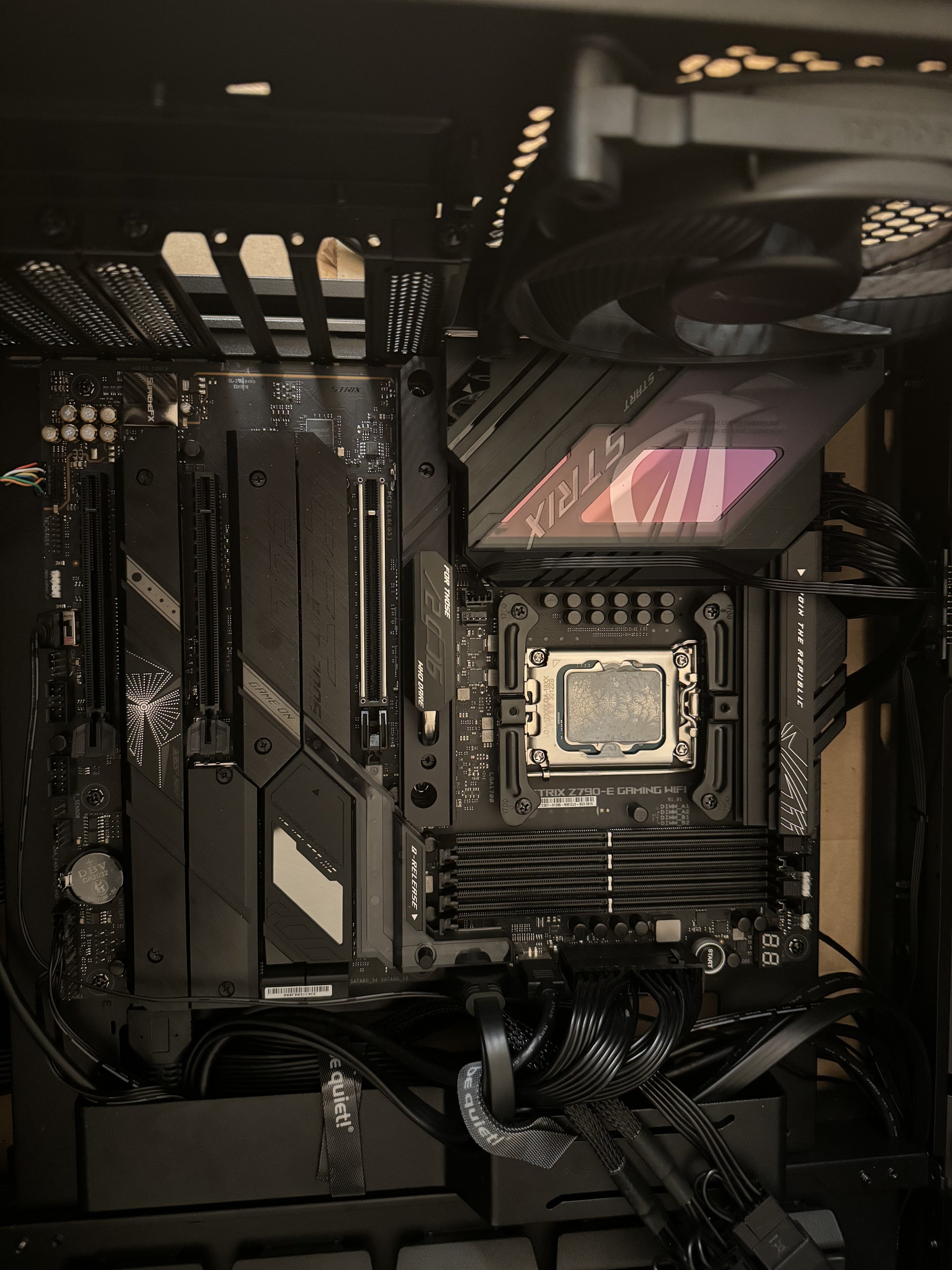

Anbei habe ich die Bilder zusammengestellt. Leider bin ich echt absolut unsicher, was ich da jetzt am cleversten tun soll. Mainboard tauschen?
Sind auf den Fotos nicht mehr drin, da ich diese jetzt wieder ausgebaut habe, um die neuen einzusetzen. Pardon.

Der Speicher muss satt im Slot stecken. Der geht stramm rein. Es muss beim Einsetzen merklich "klicken" und die Haltenasen müssen einrasten.
Die Bilder vom Slot sind zwar nett, aber man kann nicht erkennen, ob Pins verbogen sind, da die CPU massiv die Sicht behindert. Kurz: Nimm die CPU raus und mach nochmal Bilder.

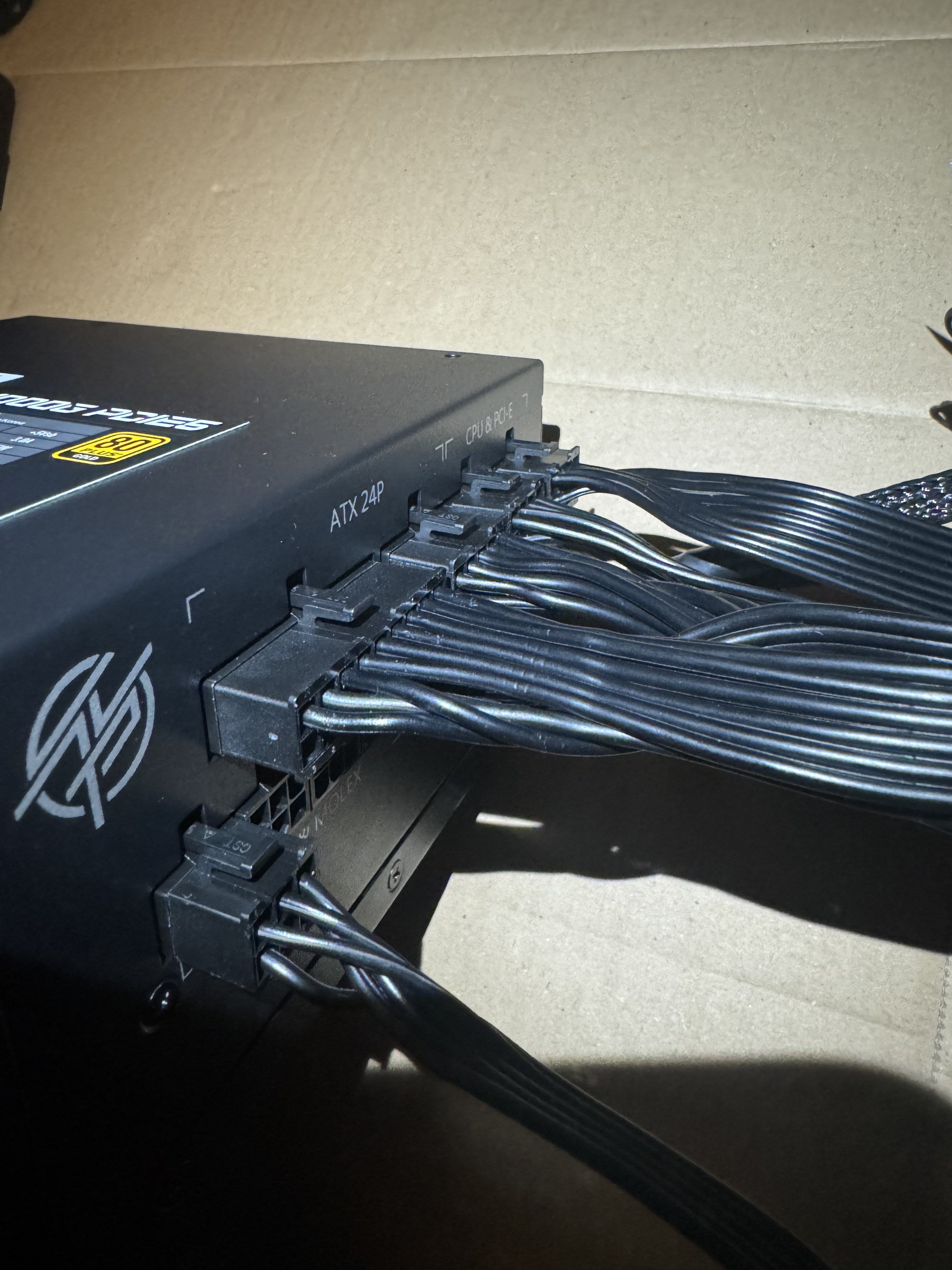

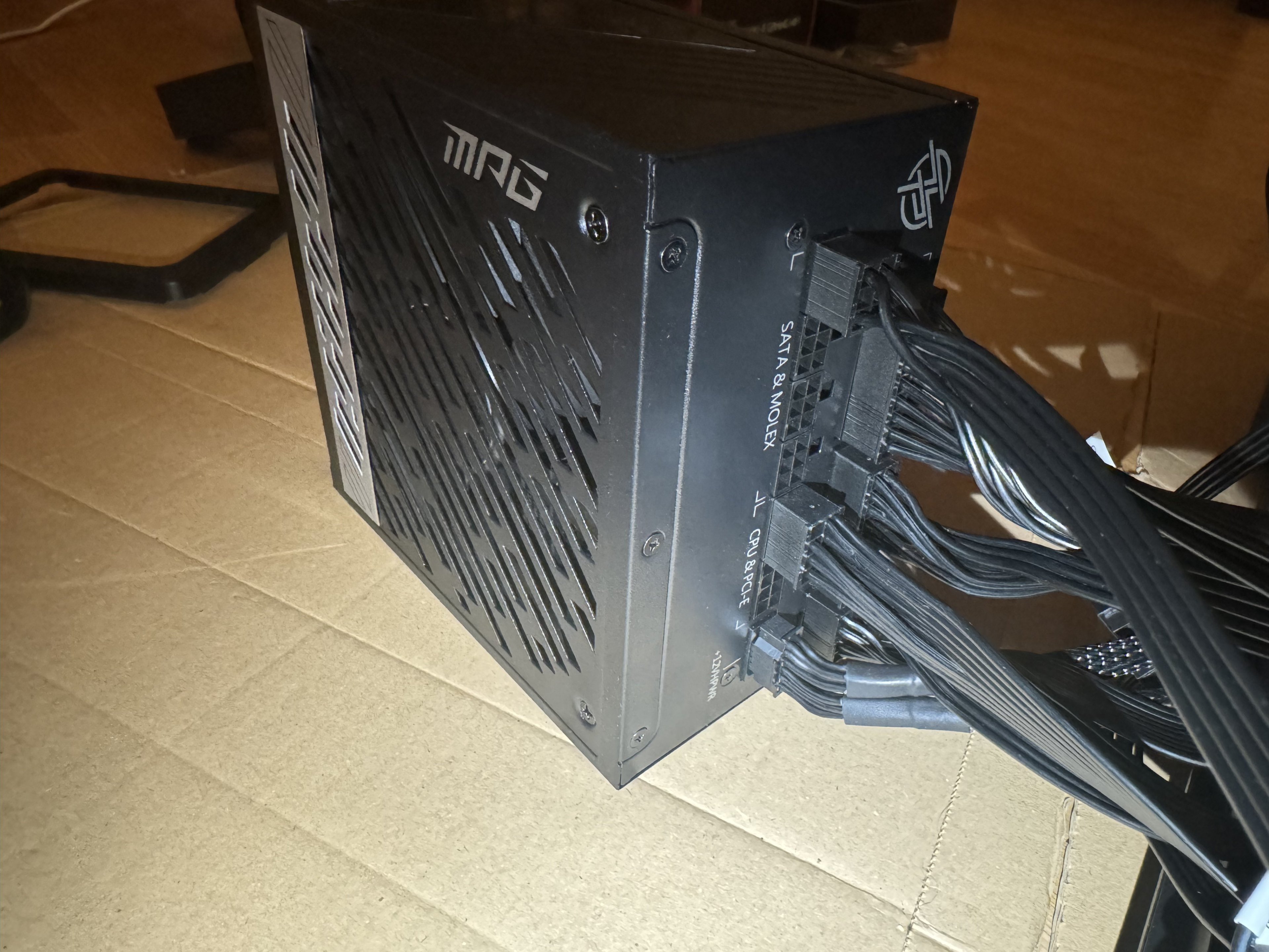

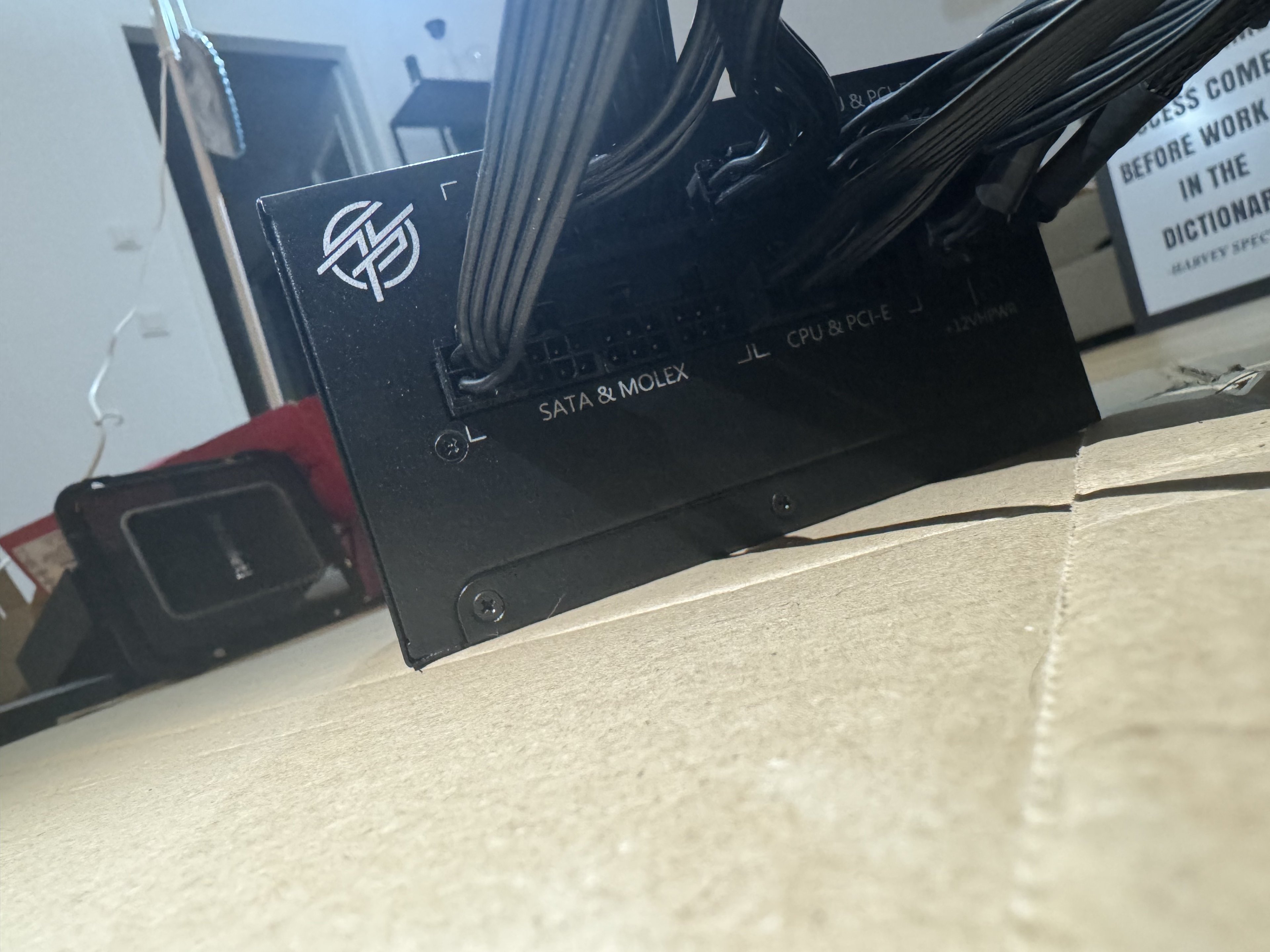

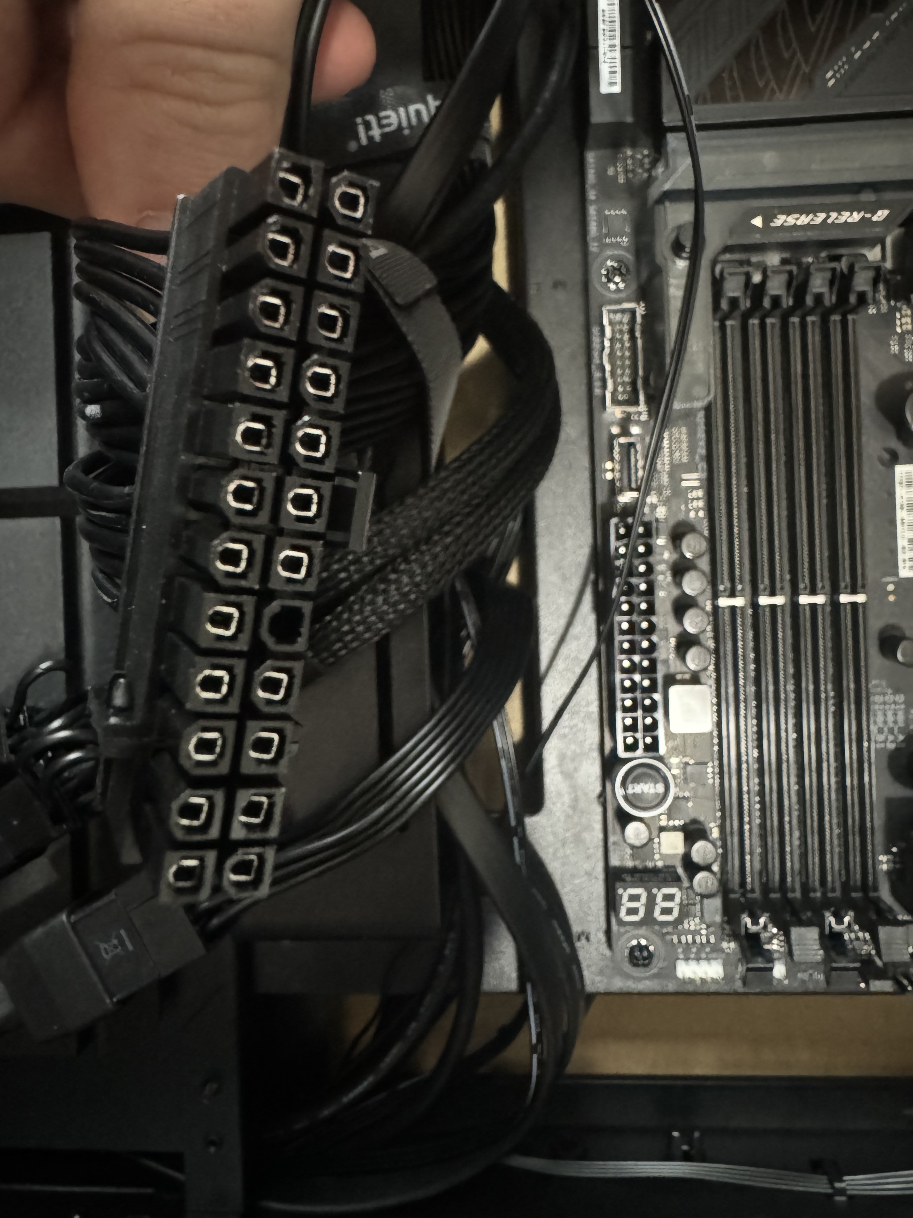

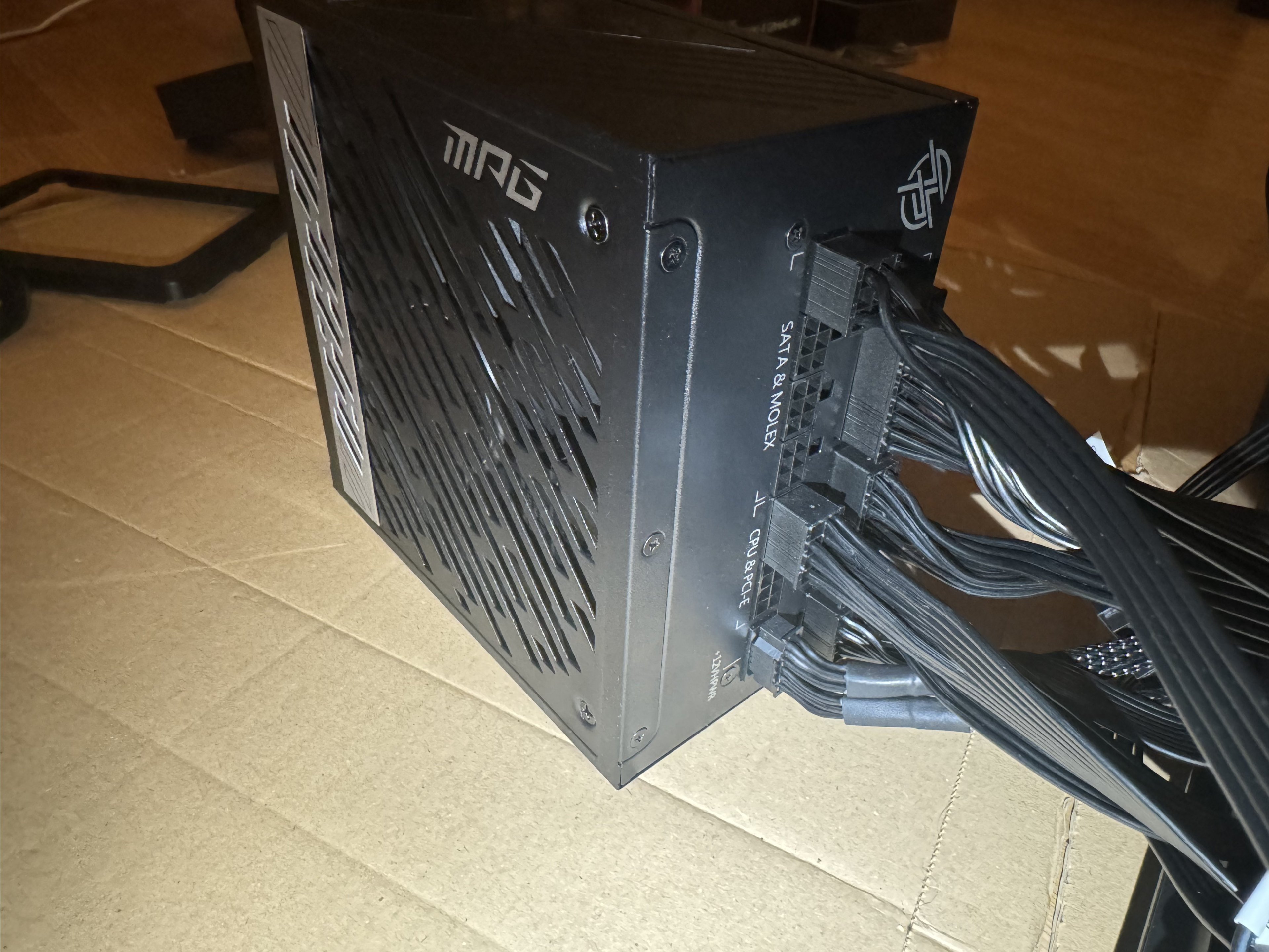

Bilder vom Netzteil machen, auf denen man die Verkabelung sieht.
Hast Du die Abstandshalter entsprechend deinem Mainboard gesetzt und auch nur an den STellen an denen das Board verschraubt wird?
Bei WLP ist weniger oft mehr. Nimm beim nächsten mal weniger. Du hast viel zu viel auf die CPU gequastet.

WLP tut mir leid, habe aber auch hier knappe Erbsengröße nur gemacht...

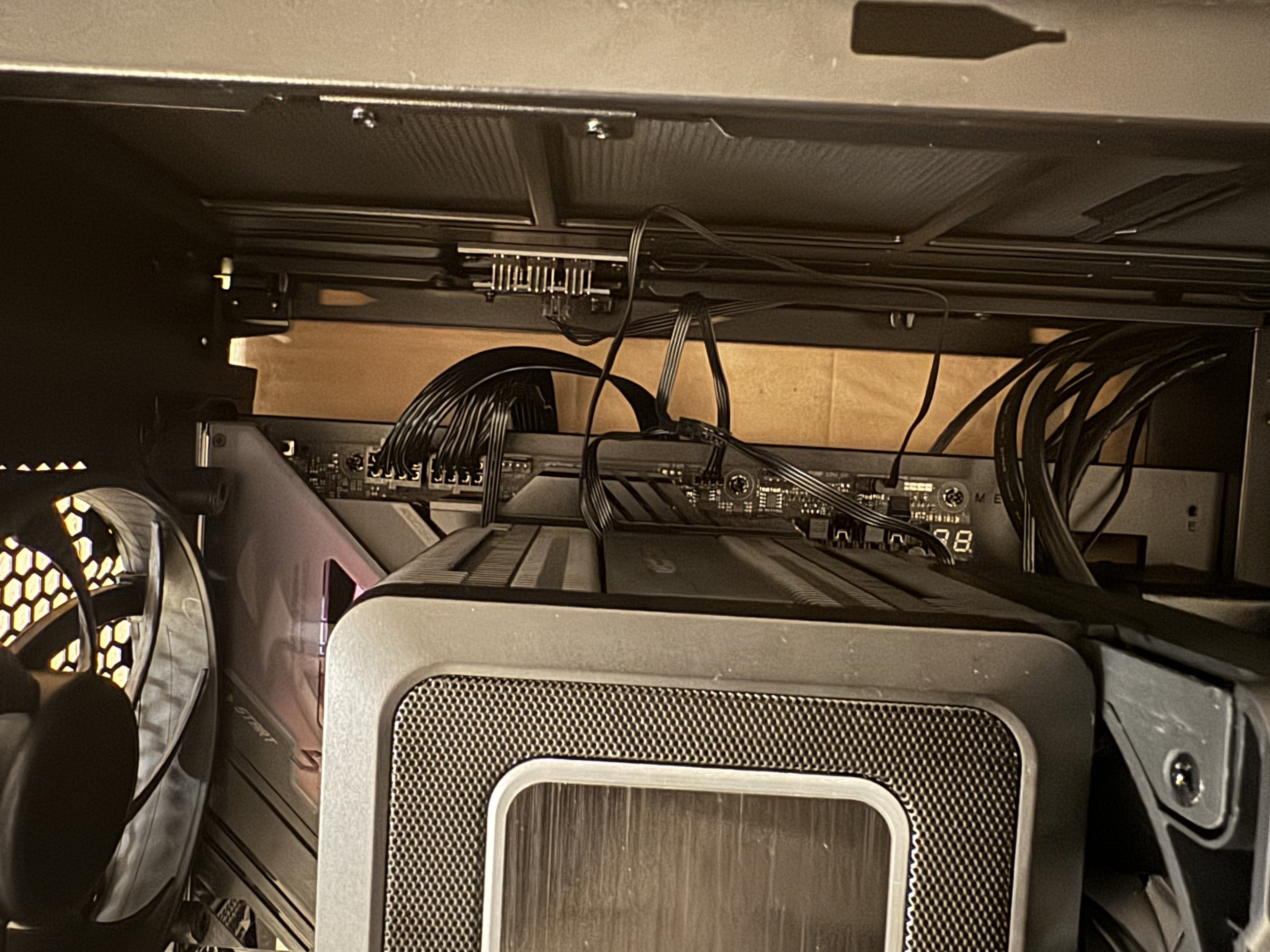

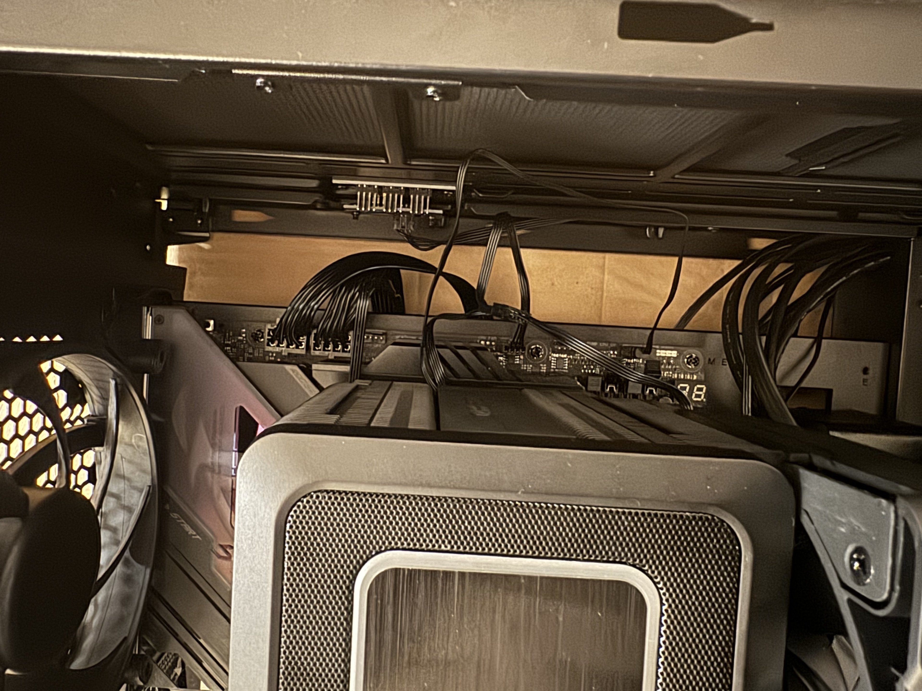

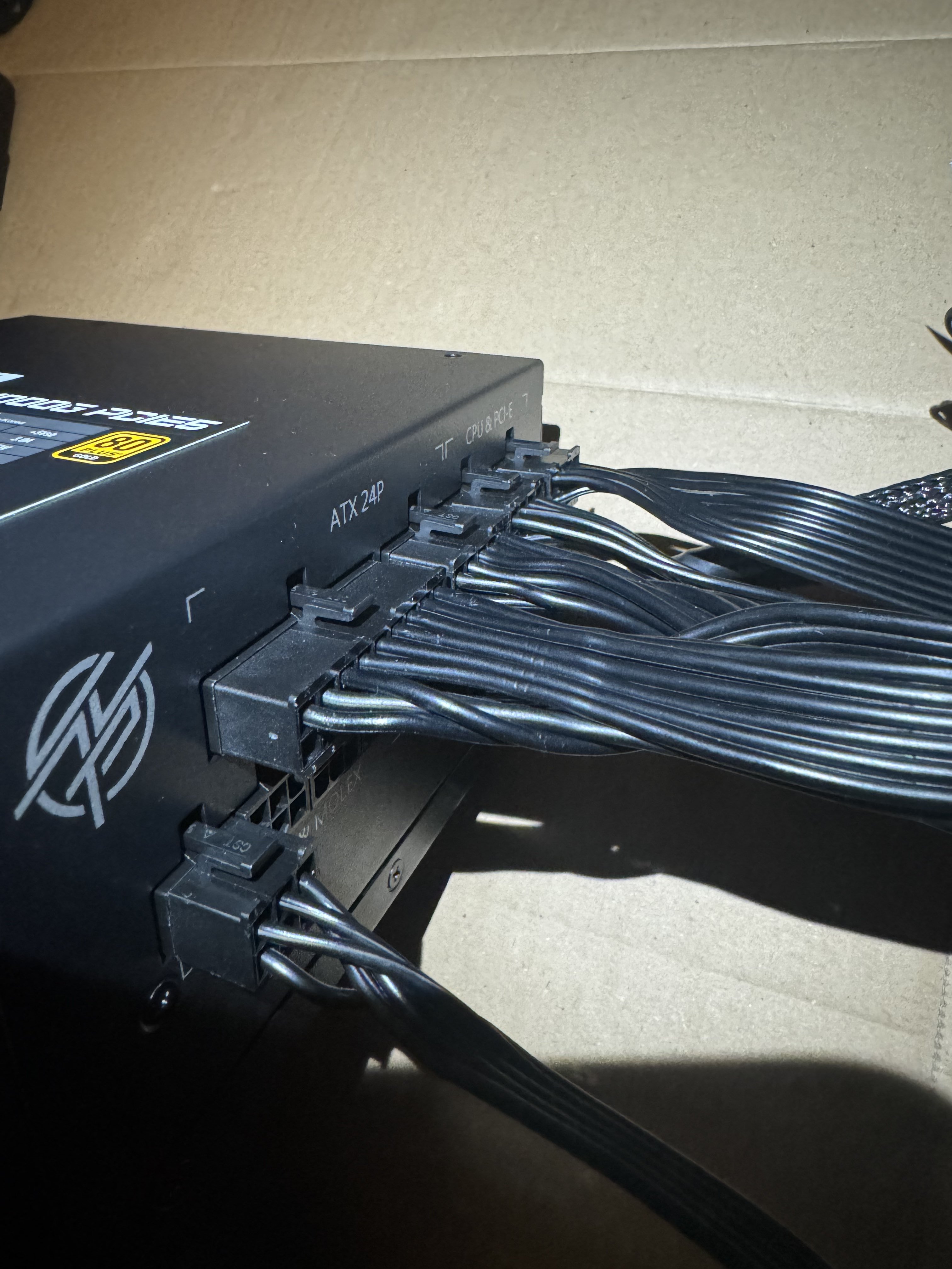

Bereits erledigt, hat leider zu nichts geführt. Alles gleich geblieben. Ich finde es wirklich seltsam, dass beides Fehler sind, die nicht im Handbuch auftauchen. (00 und das blinken von CPU)
Die Verkabelung sieht erstmal gut aus.

Vielen Dank, @Skysurfa für deinen Rat. Ich werde mir das nochmal anschauen. Erkennt man die Punkte z.B. an der Beschriftung? Weil dummerweise war auf der bequiet Erklärung einfach 9 Schraub für das Mainboard eingezeichnet und die habe ich befestigt.
Neuen Ram, der definitiv zertifiziert ist, eingesetzt, leider bleibt es bei 00 und blinkendes rotes Licht der CPU. Habe ein neues Mainboard und tausche dieses nun.
Edit: Es ist normal, dass bei der Mainboard-Power-Supply ein Kontakt fehlt, wenn ich das richtig sehe, oder?
