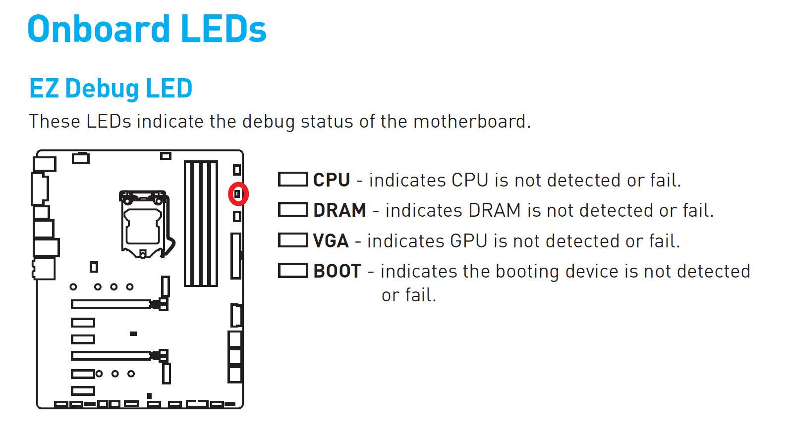

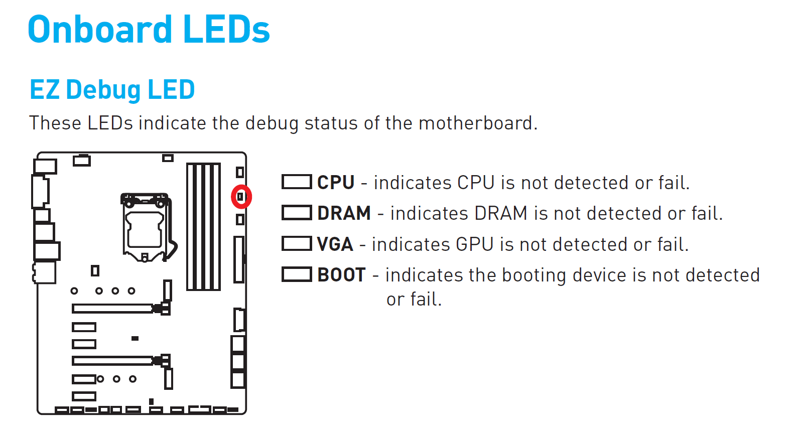

Es handelt sich um ein h270 gaming m3 board. Vorne und hinten blickt es ebenfalls.
Im. Mainboard blinkt die vdram leuchte und ein Bild bekomme ich sowieso nicht.

Welche blinkt da genau? Falls es die RAM LEDs sind Post #6 durchprobieren...
(Kurz bevor es Interessant wird in Video 1 schwenkst du weg von EZ Leds)
