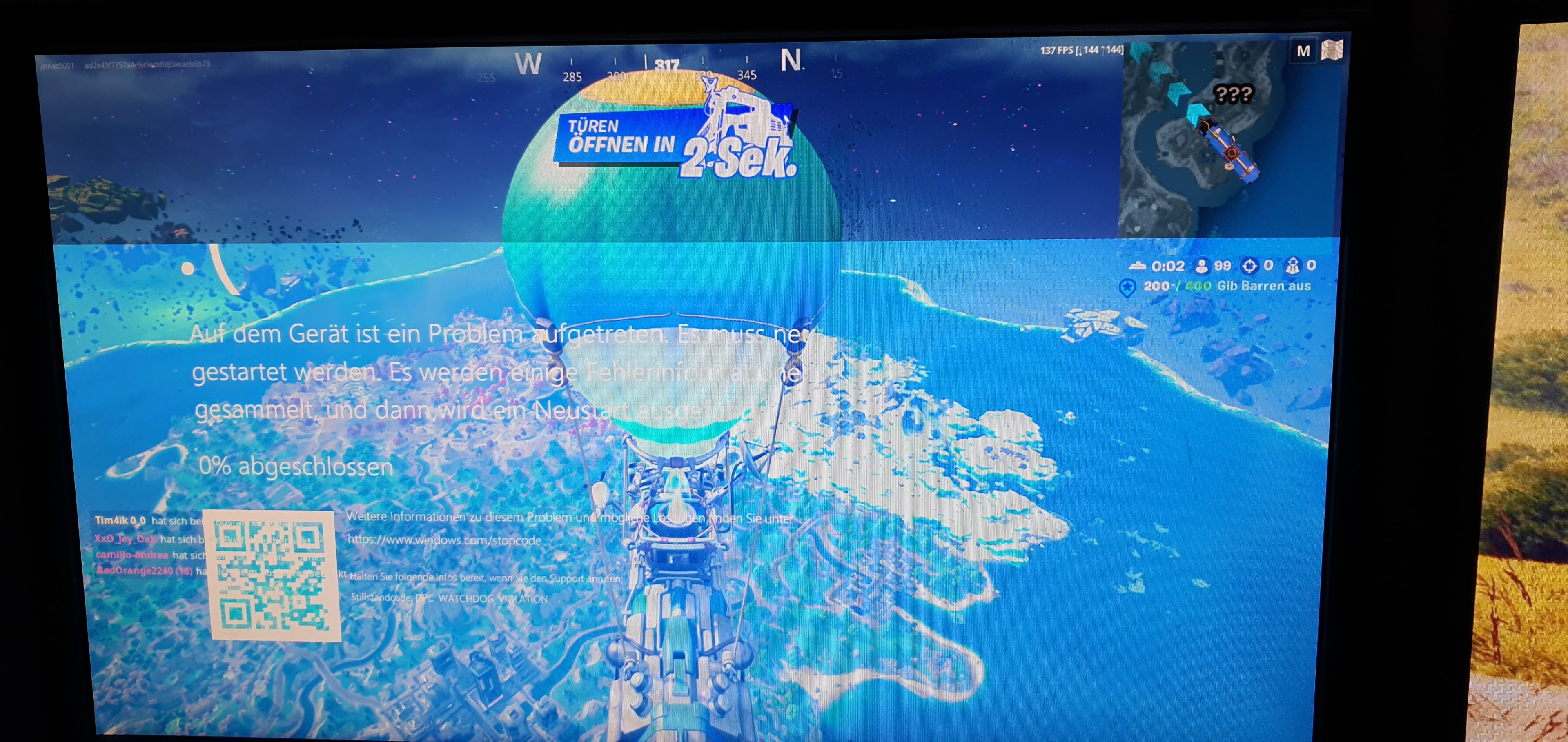

Hey,

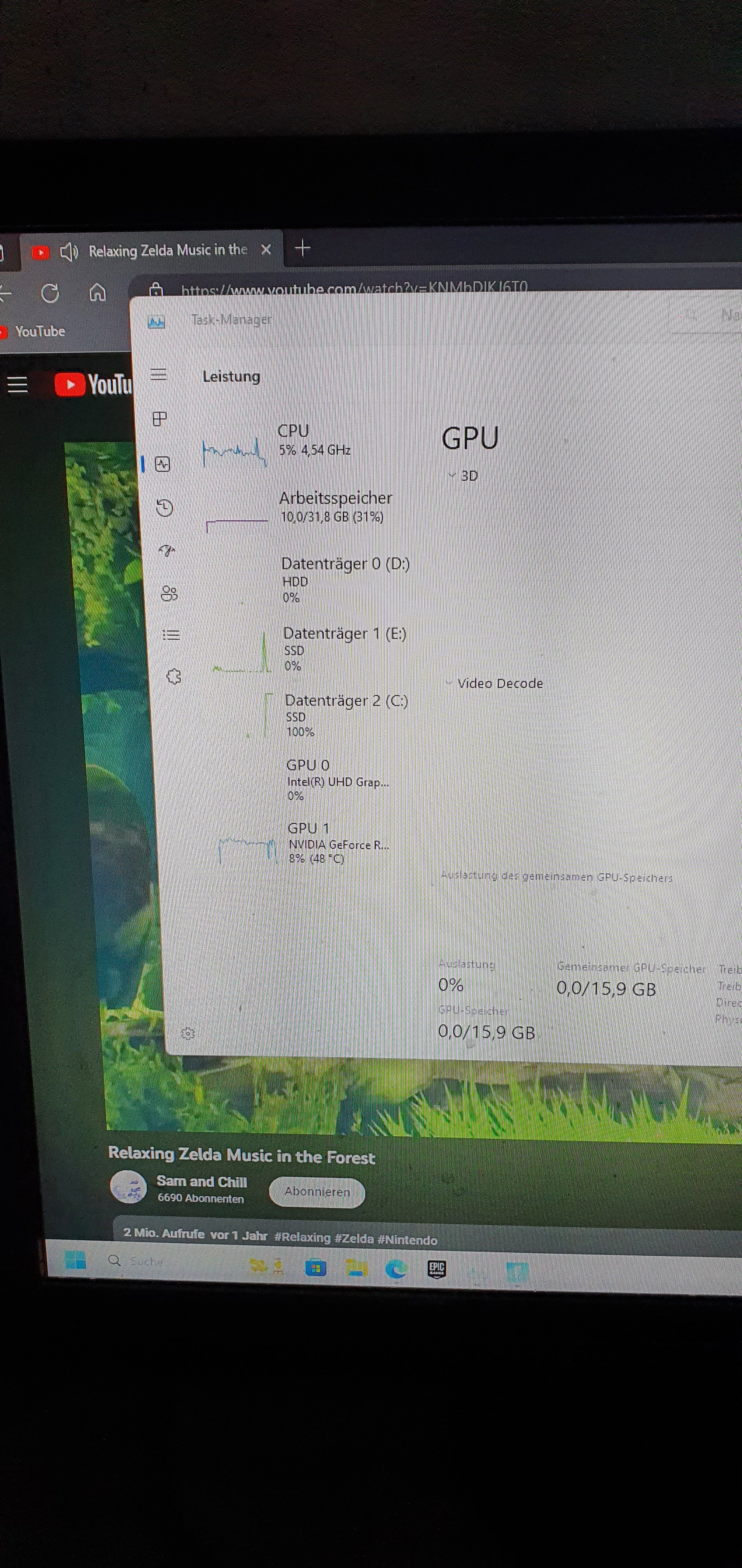

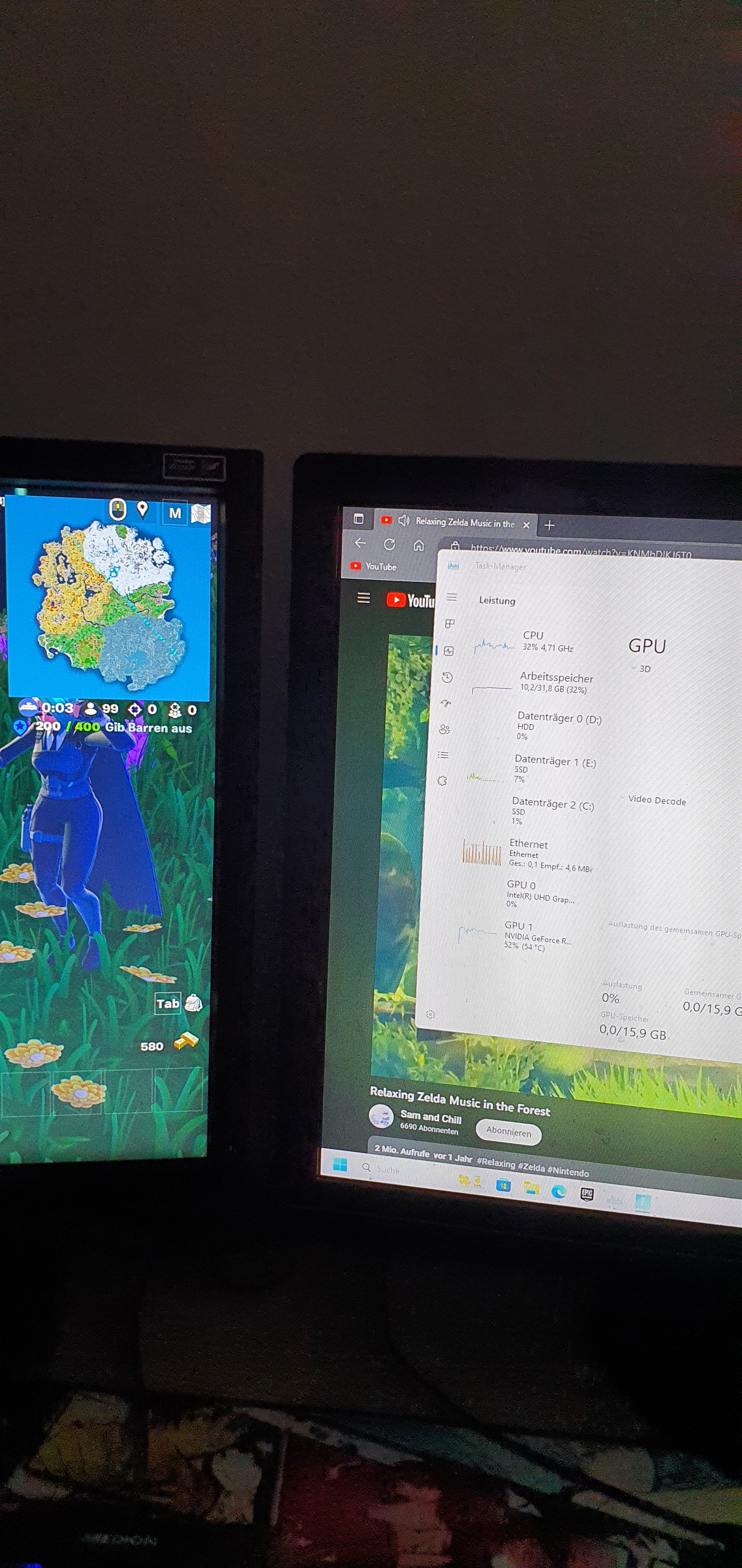

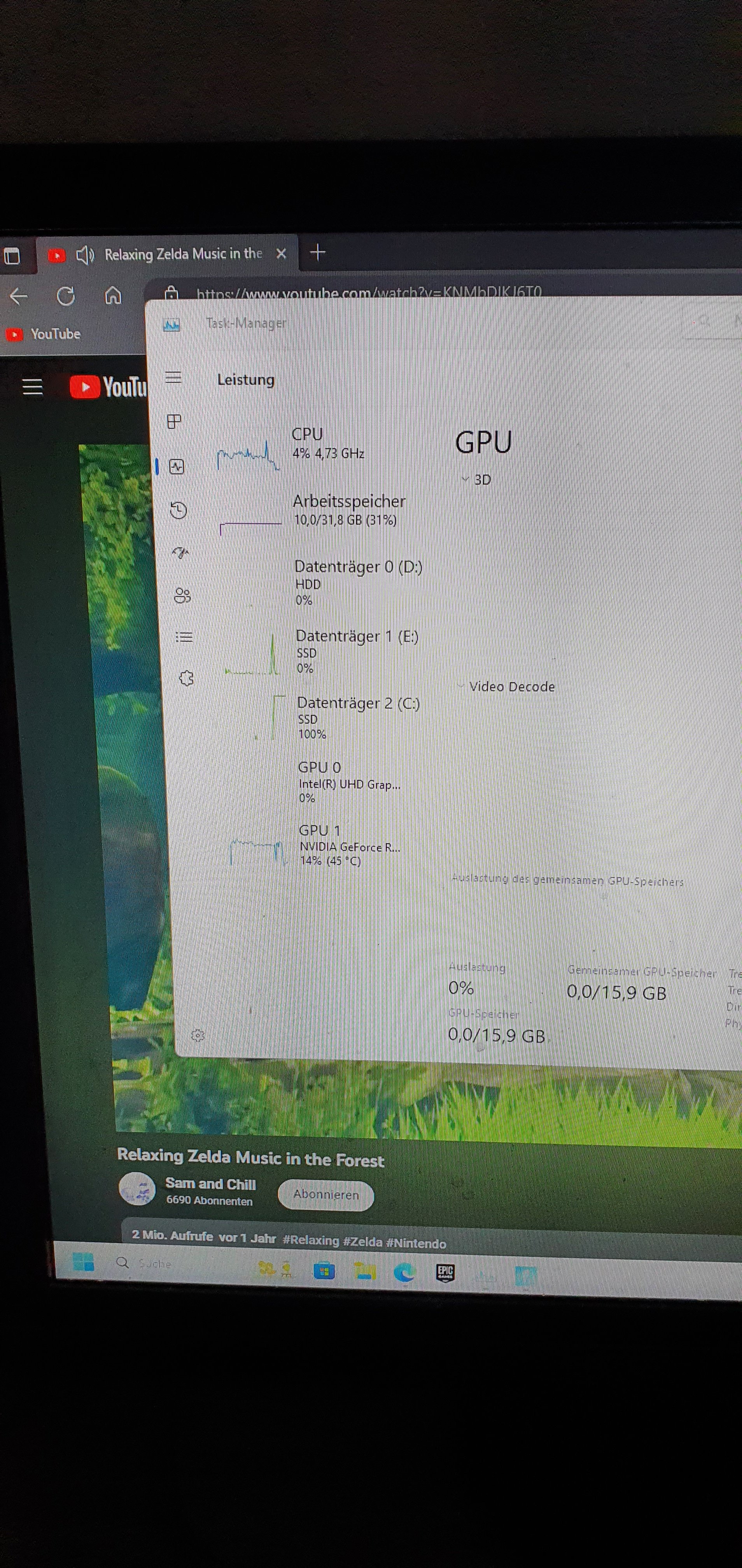

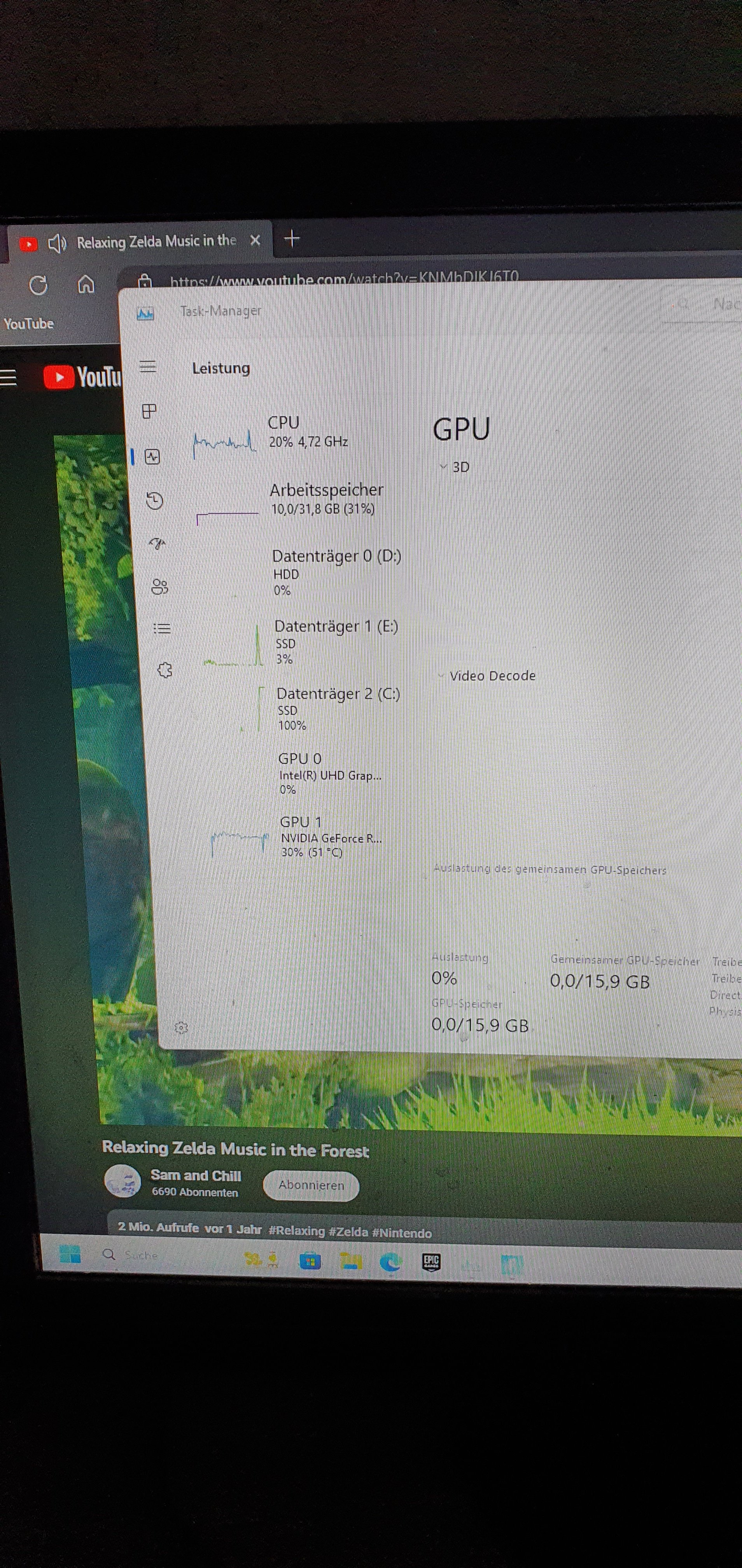

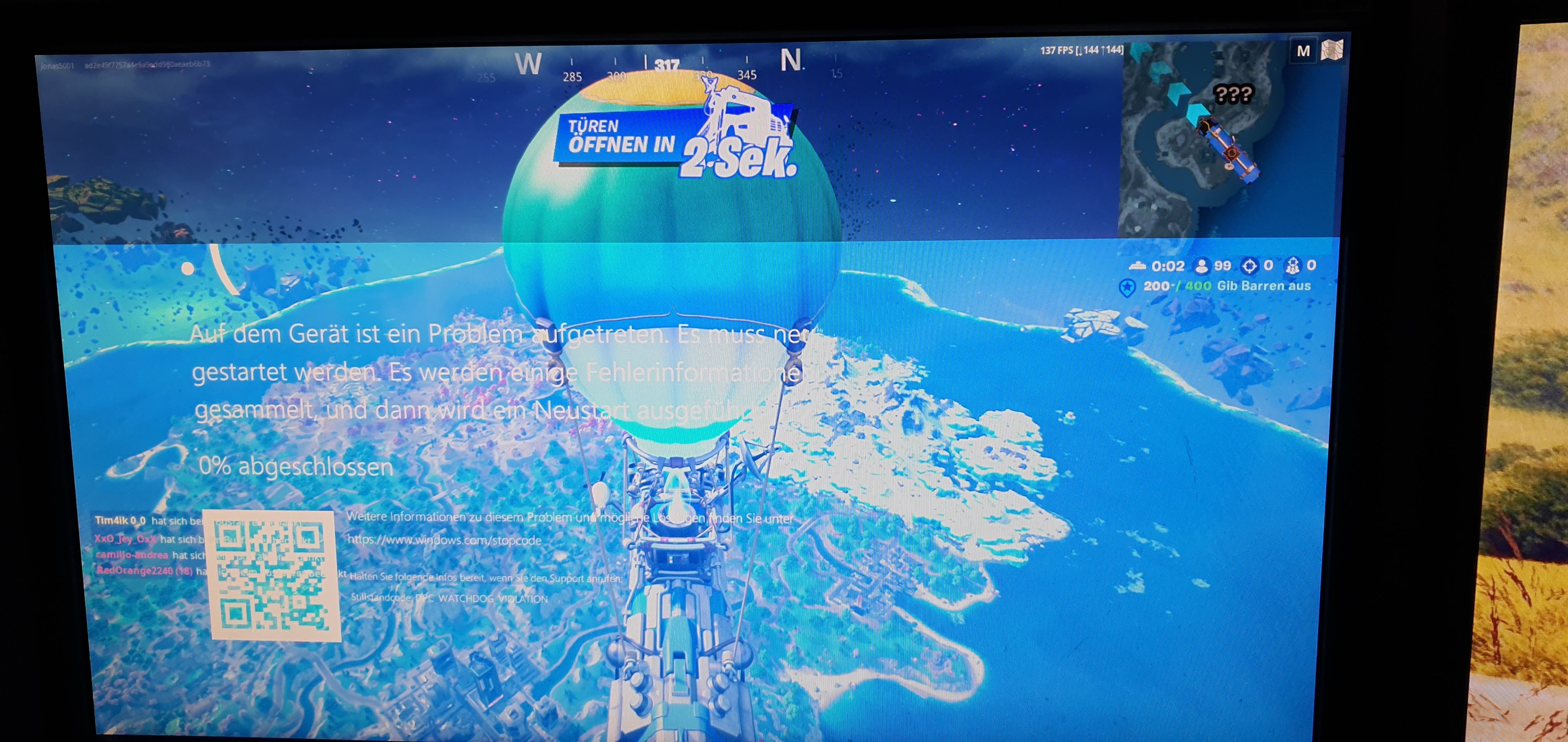

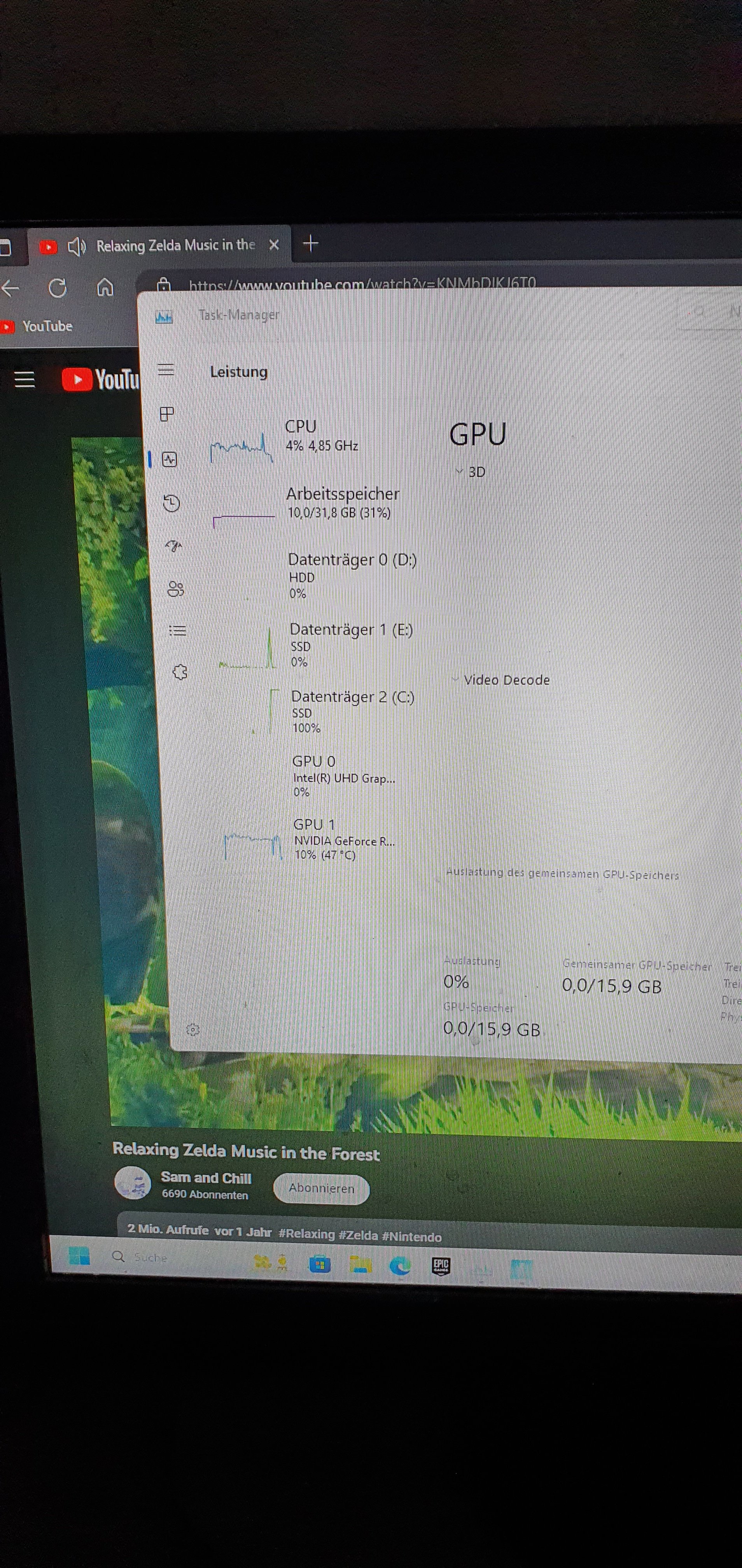

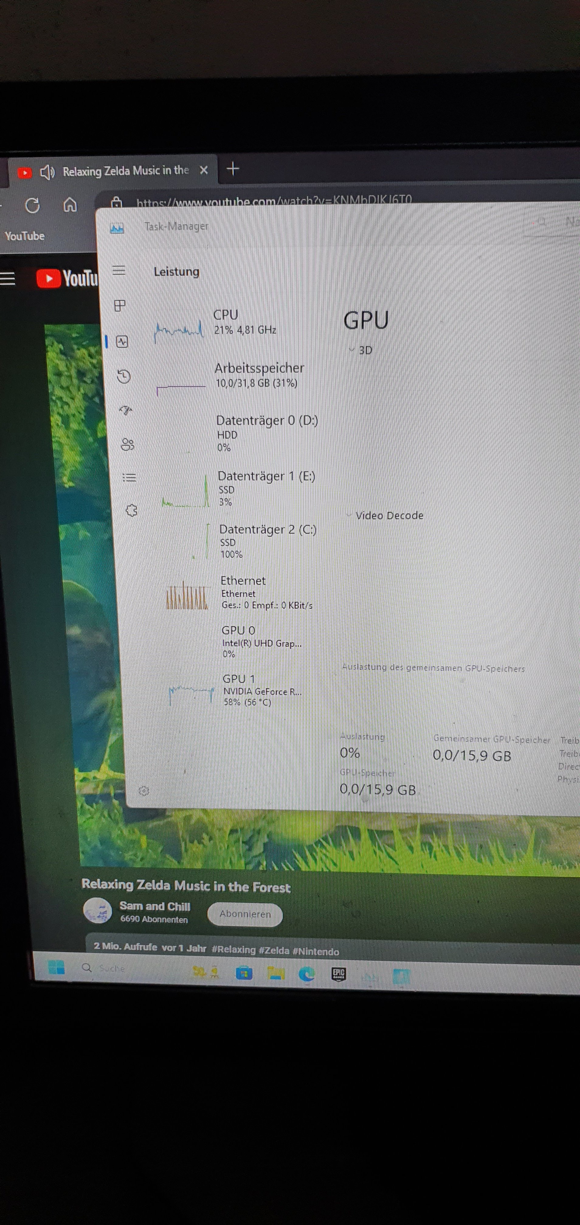

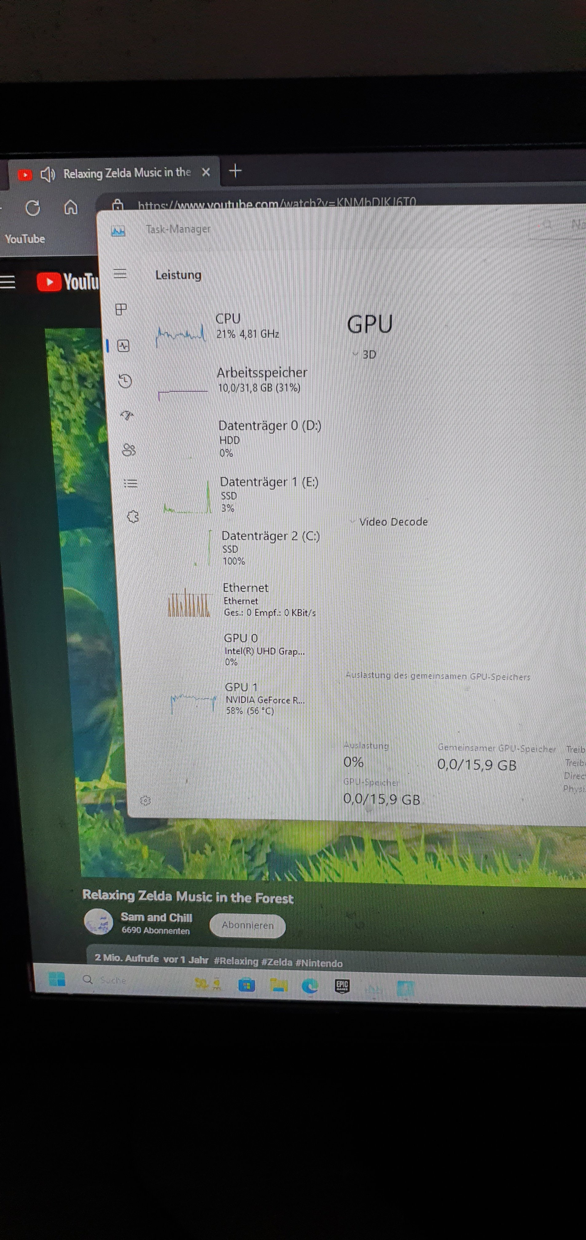

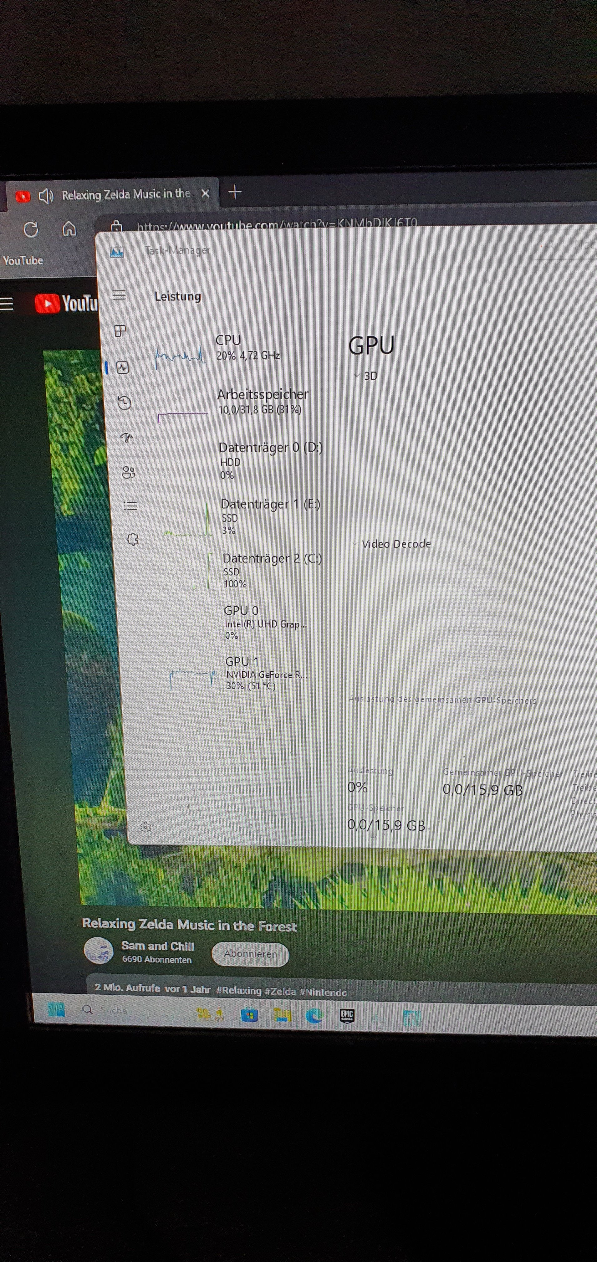

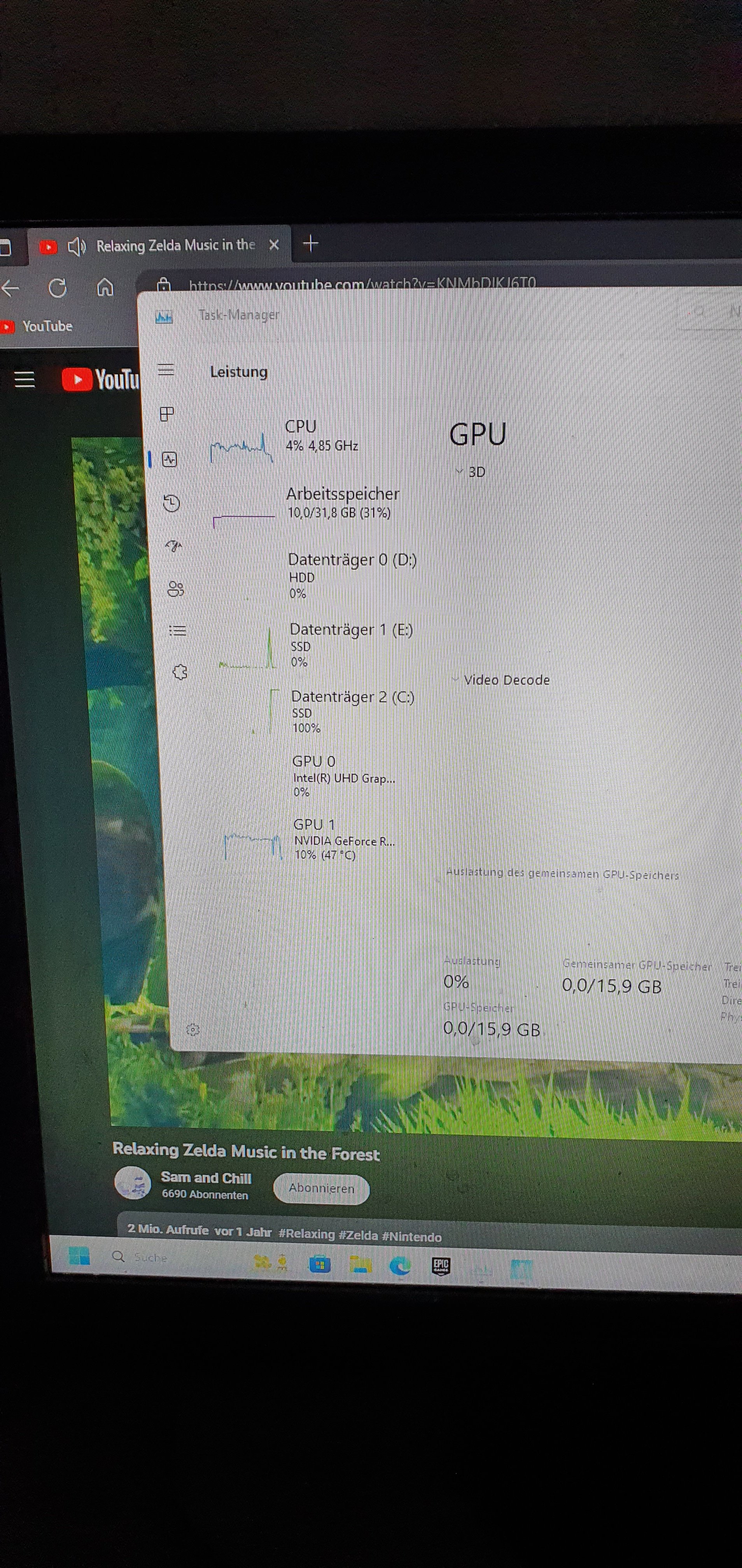

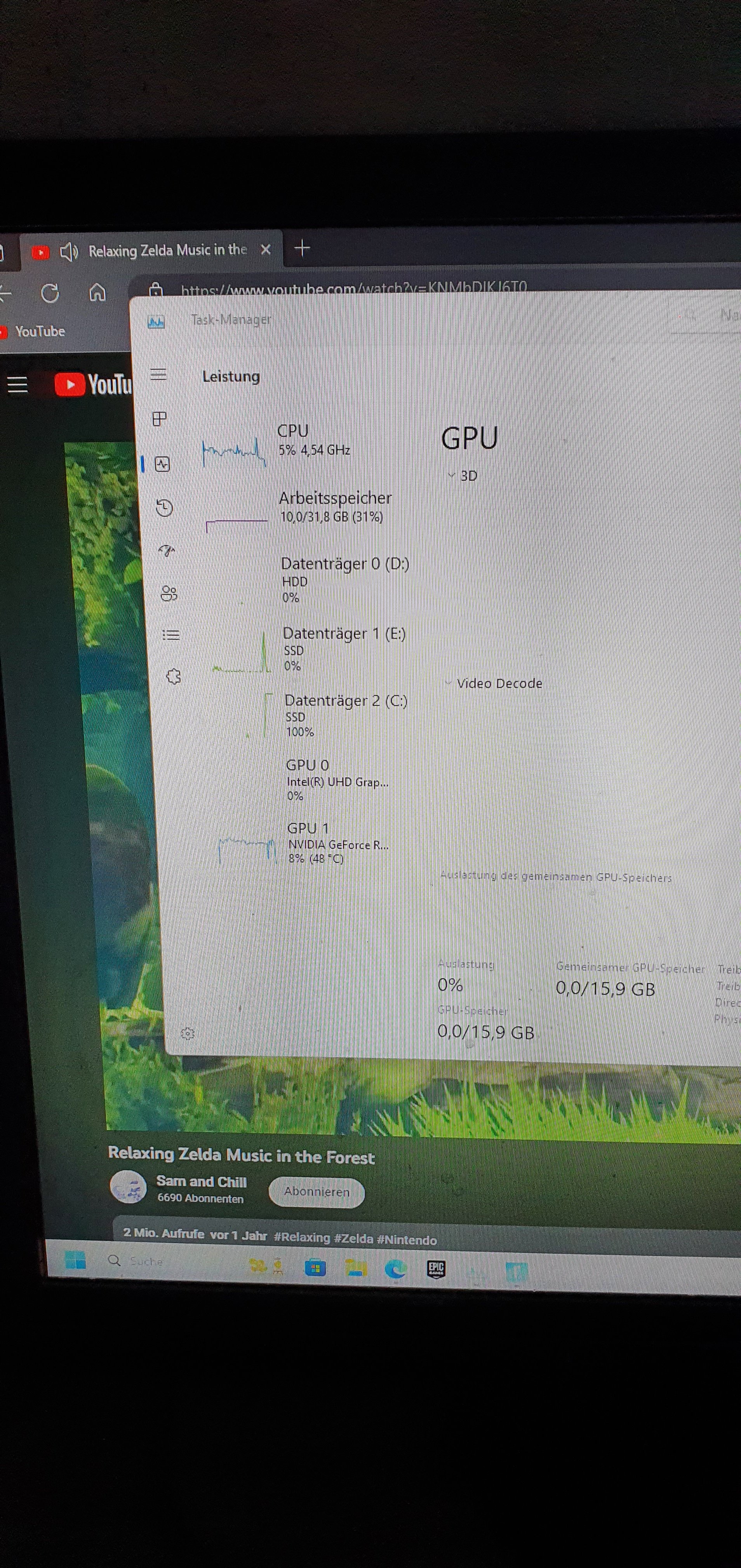

ich habe vor einigen Tagen meinen Rechner fertig zusammengebaut und irgendwie stimmt da was ganz und gar nicht. Als ich ihn das erste mal starten wollte hat der PC sich nicht hochfahren lassen. Nichts ging an bis auf die Rote CPU led auf dem Mainboard und ein kleines Geräusch was ich nicht zuordnen konnte. Danach habe ich ihn einzeln nochmal auseinander genommen und alles mögliche probiert. Ich hatte die CPU nochmal neu eingelegt und alles. Ab dann hatte der PC auf einmal Saft und konnte aber irgendwie nicht ins BIOS booten. Nach mehreren Boot versuchen kam er dann endlich ins BIOS und ich habe per USB Stick sofort das neuste BIOS update installiert und Windows 11 plus nach dem ersten richtigen Start habe ich auch alle Treiber installiert/geupdated. Dann hatte ich durchgehend Probleme dass Videos die schon vollständig geladen waren einfach nicht abspielen wollten auf YouTube und generell im Browser plus immer wieder kurze ruckler generell von der Maus und oder Windows 11. Meine Kopfhörer, Maus und Tastatur haben sich auch ab und zu einfach komplett verabschiedet und wurden nichtmehr erkannt. Das hatte sich dann irgendwie gefixt als ich mein USB Stecker vom Headset ausgesteckt und per normal klinke eingesteckt habe. Und jetzt habe ich Probleme wenn ich etwas auf Youtube schaue oder ein Spiel zocke, kommt nach ein paar Minuten ein Moment in dem der PC sich komplett aufhängt und der Sound per Headset krackelich wird. Ein paar minuten darauf fängt er sich ab und zu wieder aber hat trotzdem Probleme beim Fenster schließen oder andere sachen, außerdem erkennt er dann eine zeit lang plötzlich meinen LAN Anschluss nichtmehr. Ich hatte auch einmal dass alles sich wieder aufgehangen hat und dann transparent ein Blue Screen zu erkennen war ( Bild zur Veranschaulichung ist auch bei ). Beim Start des Computers leuchtet erst kurz die CPU led, dann die dram led, wieder die CPU led, wieder die dram led, die GPU led etwas längen und dann super kurz die Boot led einmal auf ( denke mal das ist normal zur Abfrage der Hardware aber ich schreibe einfach mal alles was mir einfällt ). Ich habe mal Bilder von dem task Manager im Anhang gepackt von während einer der Aufhänger/crashes und von meinem PC selbst.
Ich weiß echt nichtmehr weiter was es sein könnte und würde mich über Hilfe freuen.

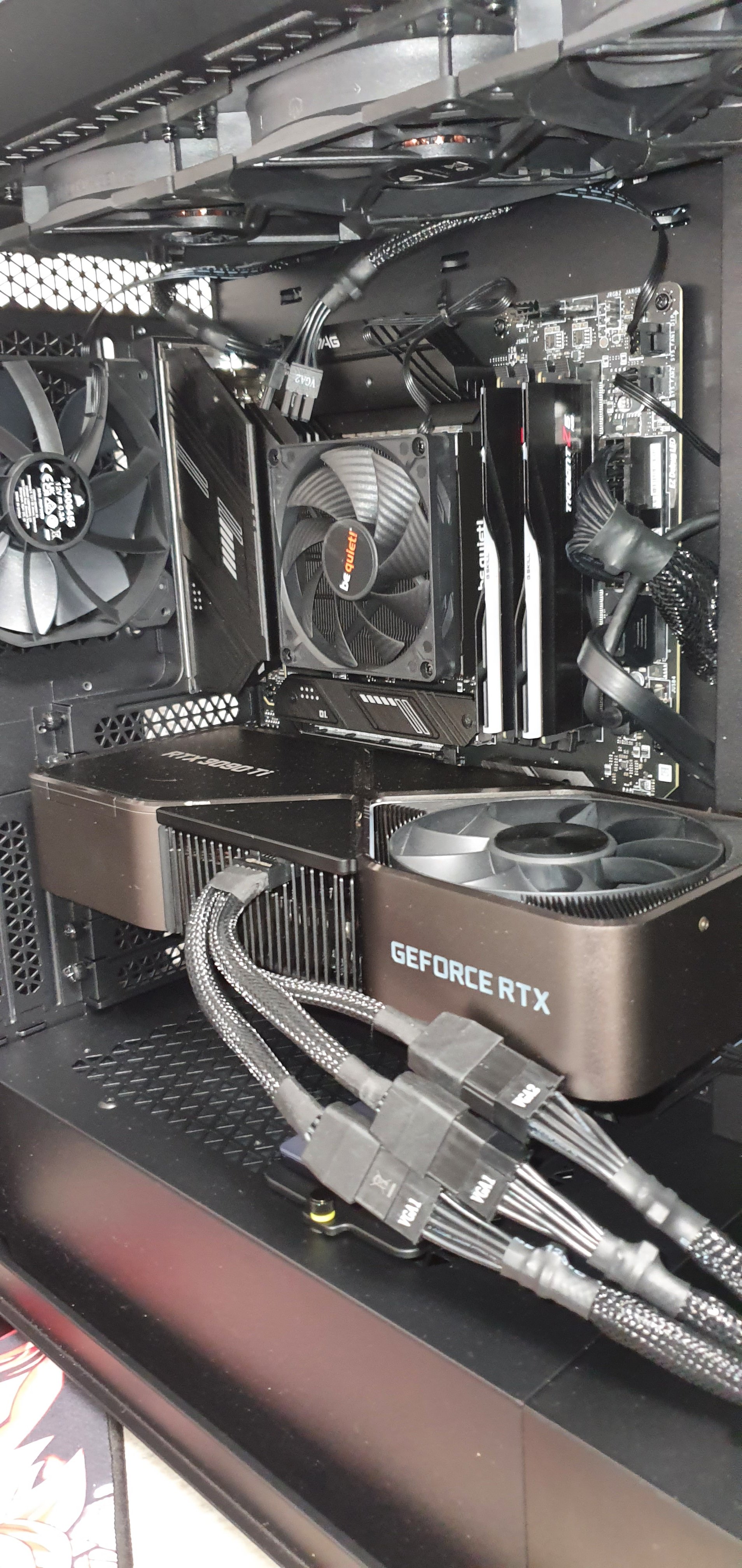

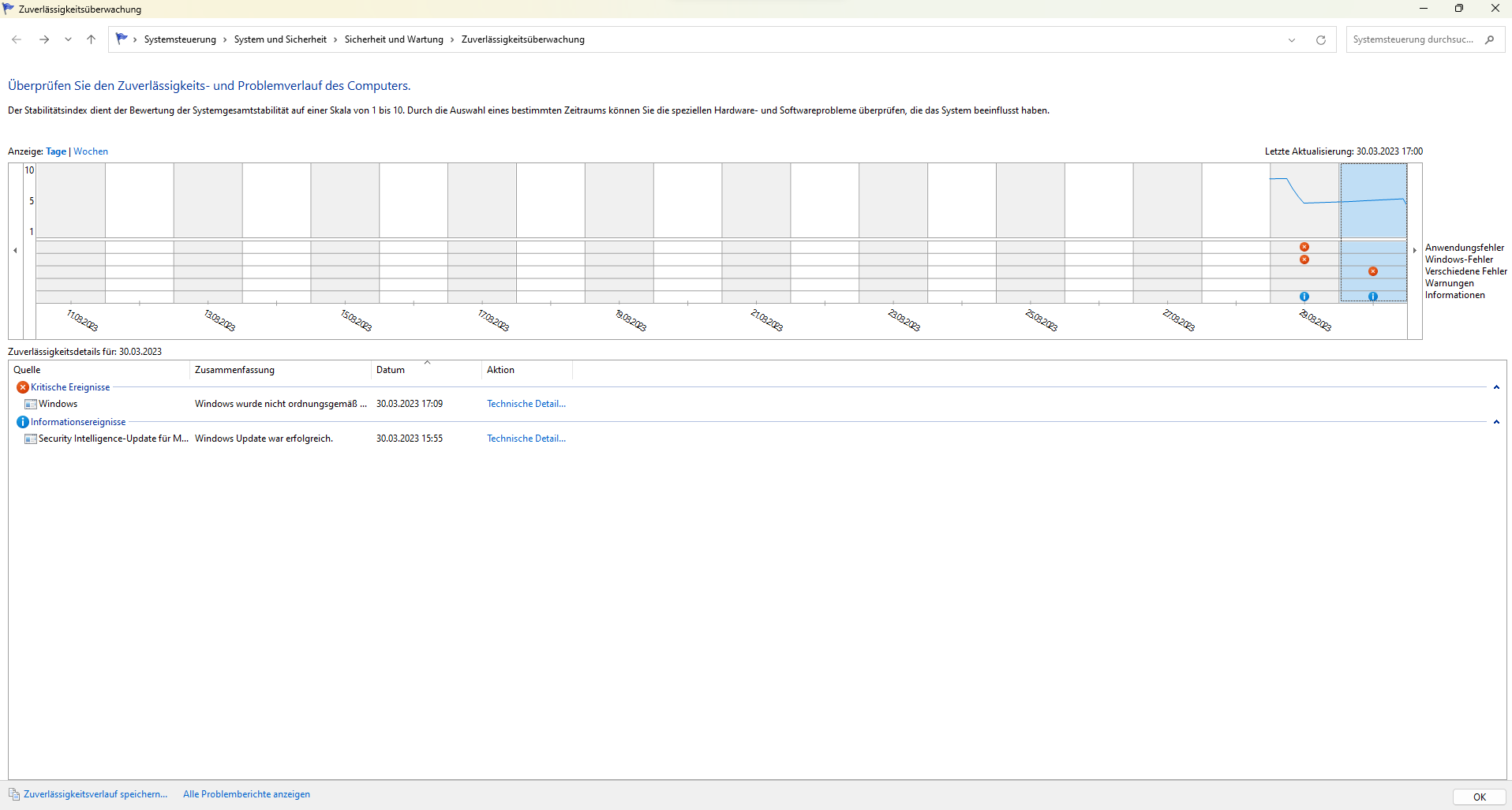

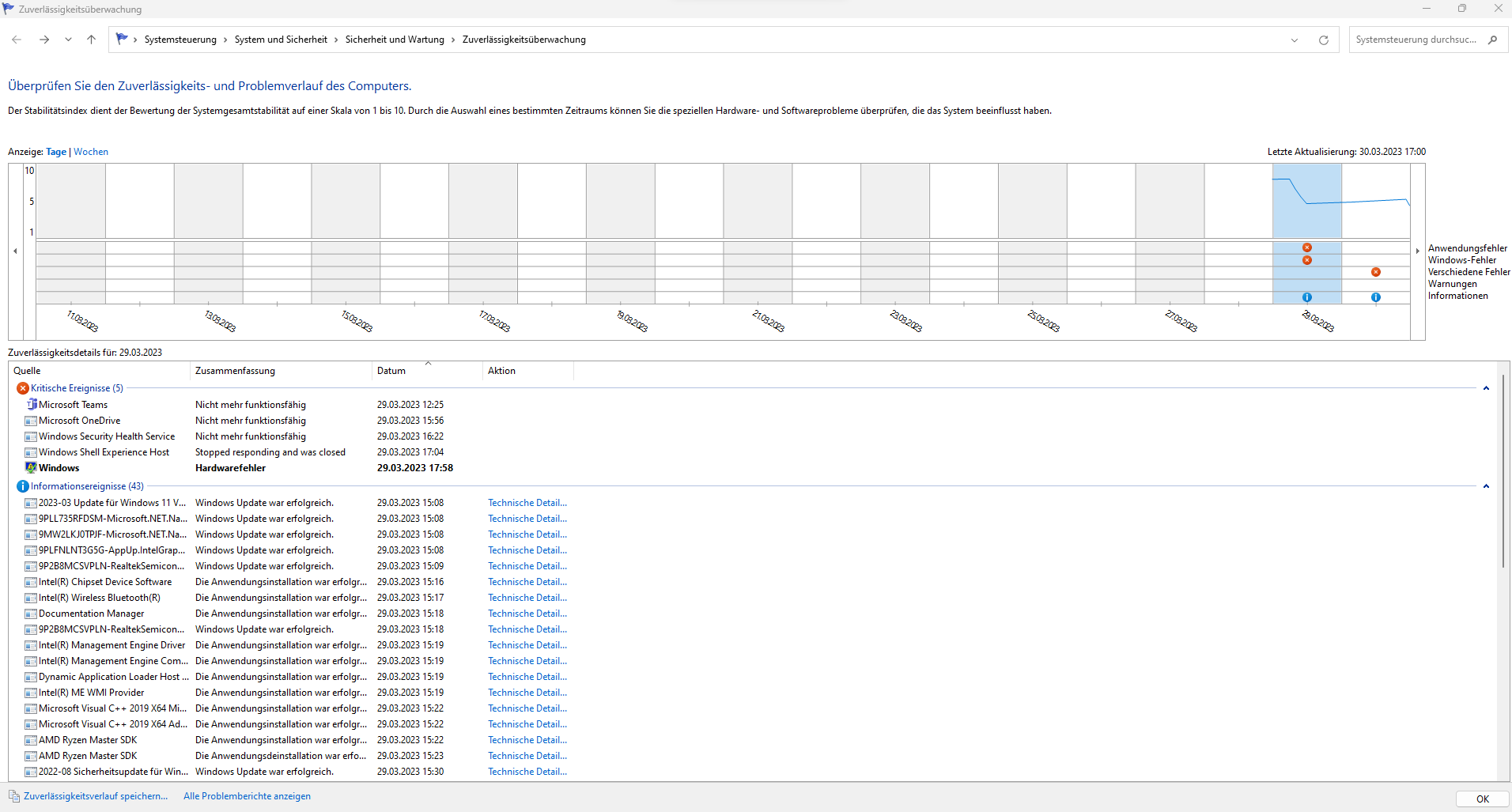

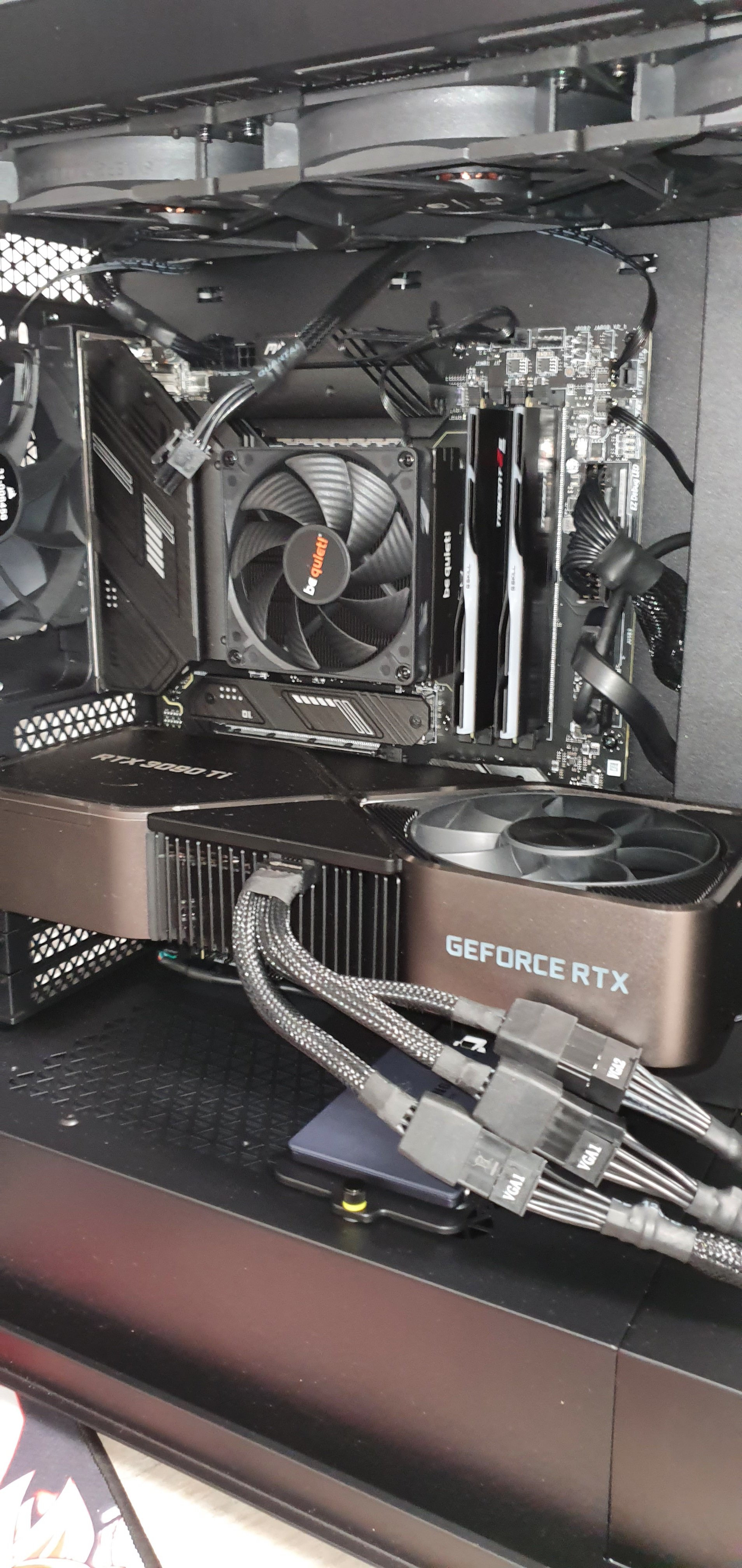

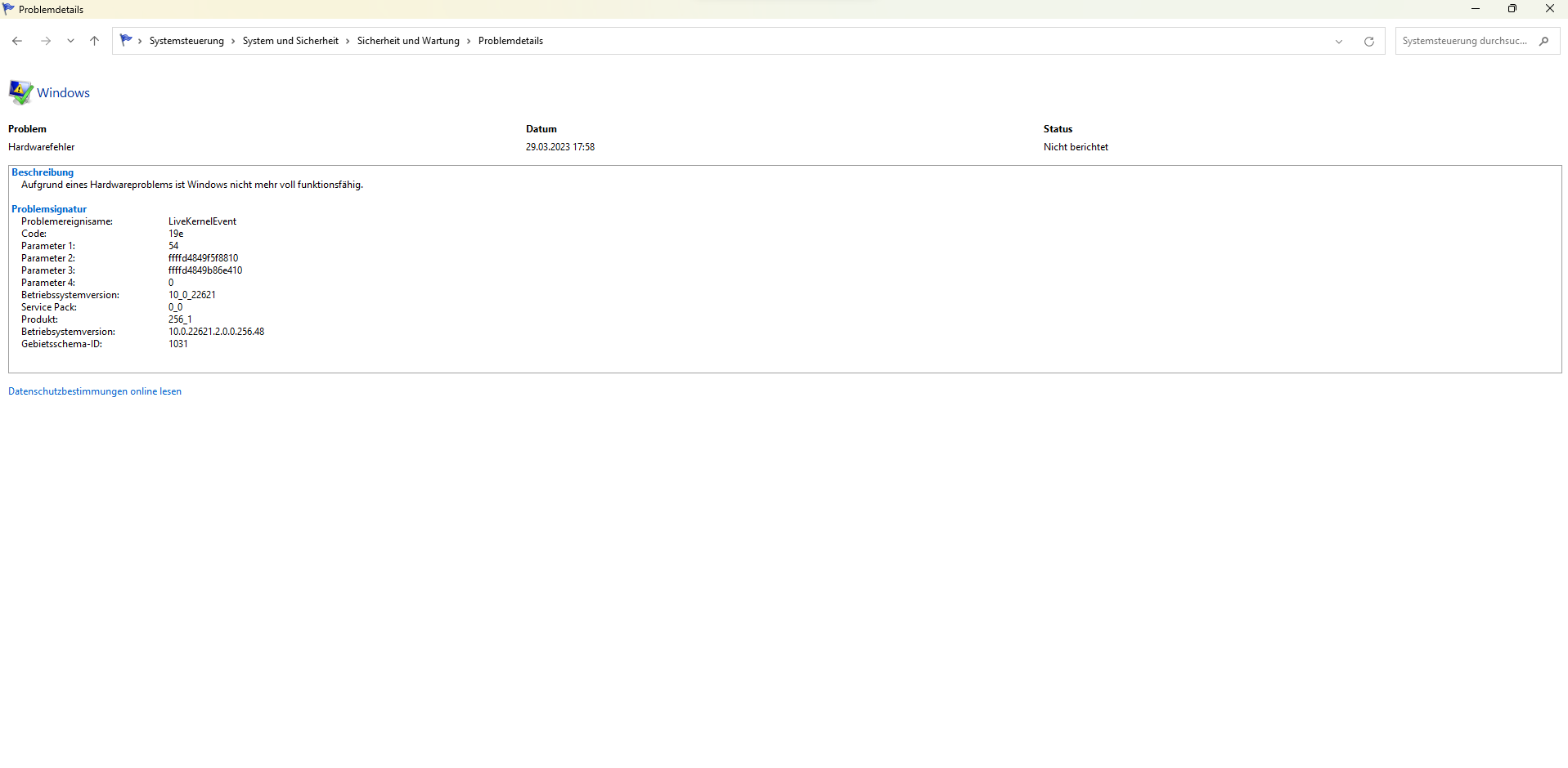

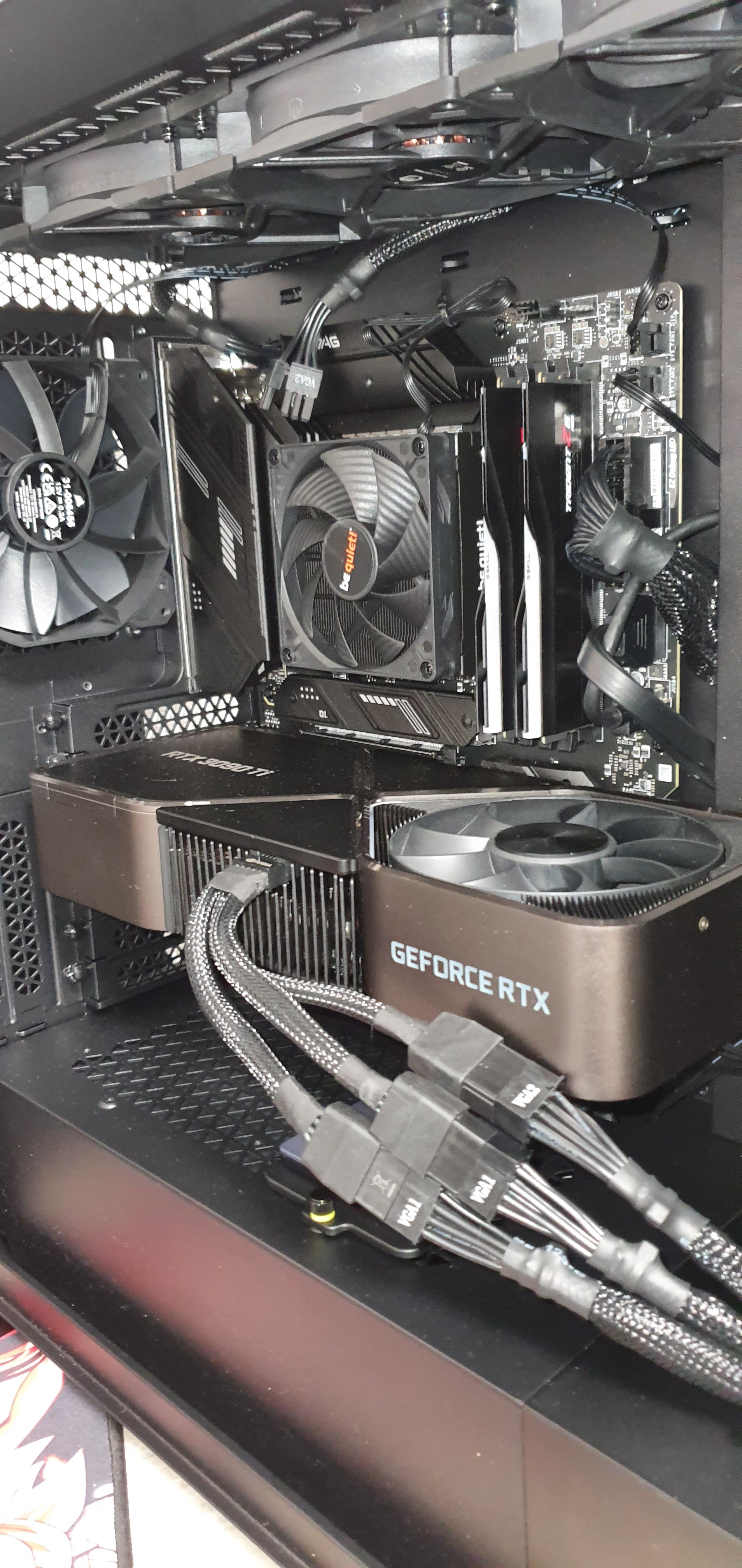

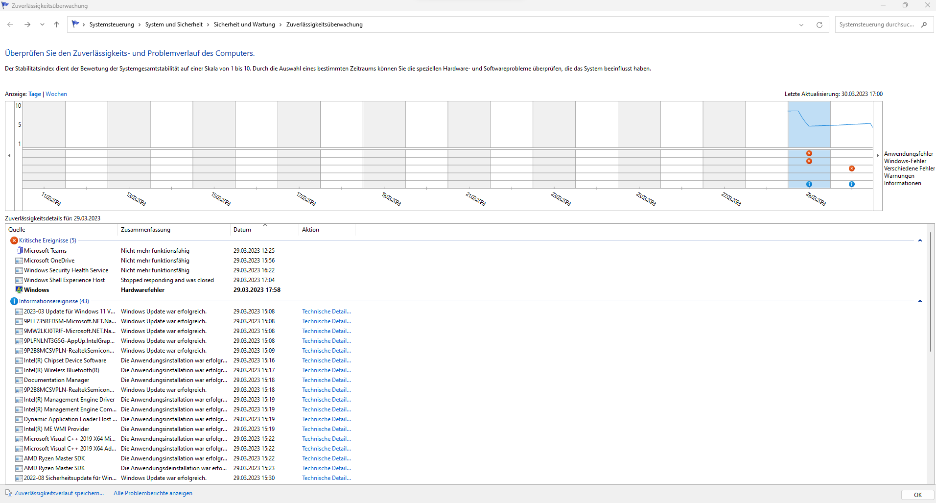

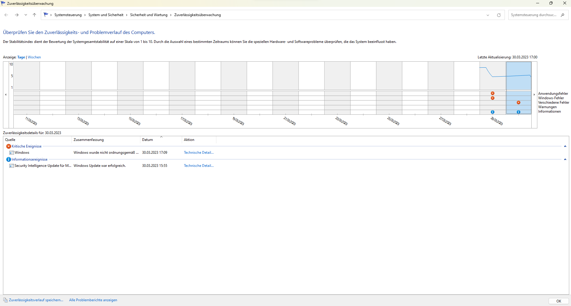

zeig mal bitte rote tage im zuverlässigkeitsverlauf

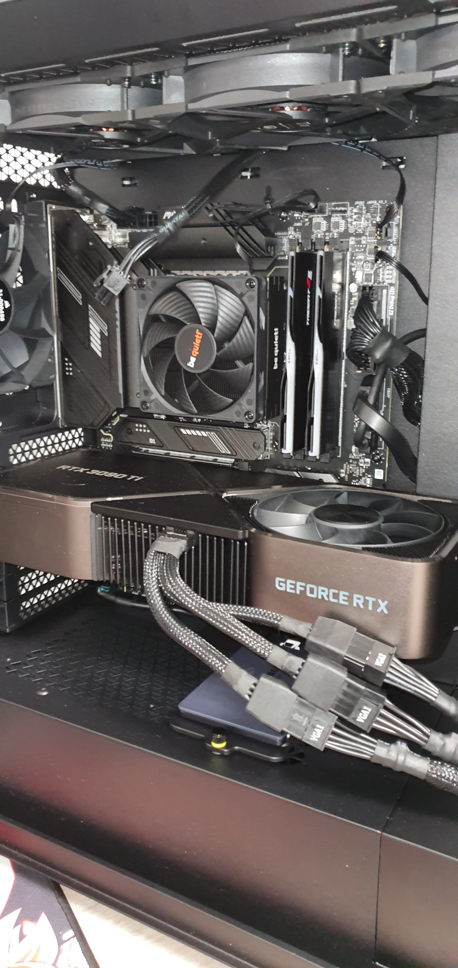

nur so nebenbei:
warum sind die lüfter oben und hinten einsaugend montiert?
warum so ein winziger und für die verbaute CPU ungeeigneter kühler?

@madmax2010 Ich hatte versucht den PC vorher schon neu aufzusetzen und alles deshalb habe ich nur von gestern und Heute Ereignisse eingetragen.
@Deathangel008 der hintere ist nicht einsaugend motiert das hat schon alles seine richtigkeit keine angst.
welcher lüfter ist das denn der sich anders als 99,x% aller herkömmlichen PC-lüfter verhält?
die oberen lüfter einsaugend und ein für 100W TDP angegebener low profile-kühler auf nem 13600K sollen also so? na gut, jeder wie er meint.
Skudrinka schrieb:
Ah jo sorry ist er echt. Hatte ich wohl gestern flaschrum wieder dran gemacht. Aber das hat doch jetzt nichts mit dem Thema zu tun hängt euch doch nicht daran auf xD

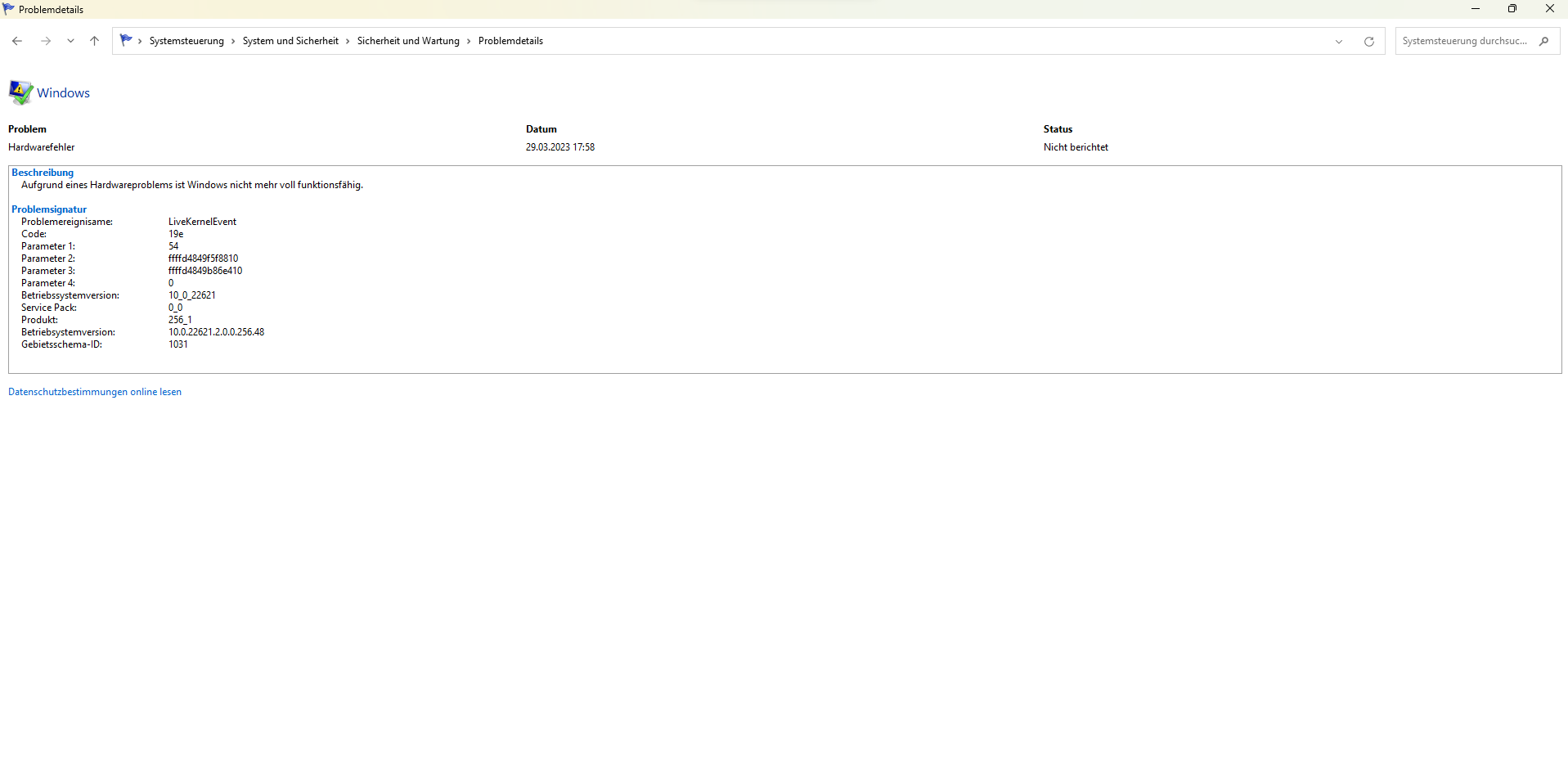

.gibt es nähere infos zum Hardwarefehler ?
Ja gibt es
Ja sorry hatte ich selbst nicht bemerkt hatte ihn wohl gestern falschrum wieder eingebaut. War müde nach meiner Nachtschicht xD.
Ja vielleicht sollte ich das mit dem oberen Lüftern nochmal überdenken, aber mit den Temperaturen hatte ich bis jetzt absolut keine Propleme auch an der CPU nicht. was würdest du denn für eine 13600k einbauen?
was vom kaliber Fortis 5 aufwärts.
Schaue ich mir mal an. Danke für den Tip :)
Aber erst einmal würde ich gerne herausfinden was mit dem PC falsch ist.

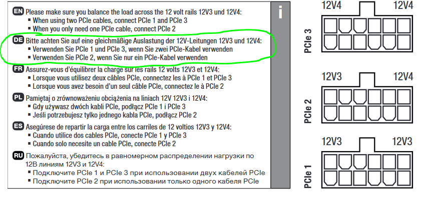

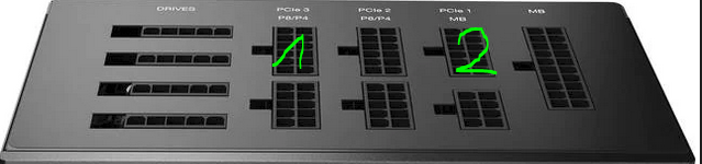

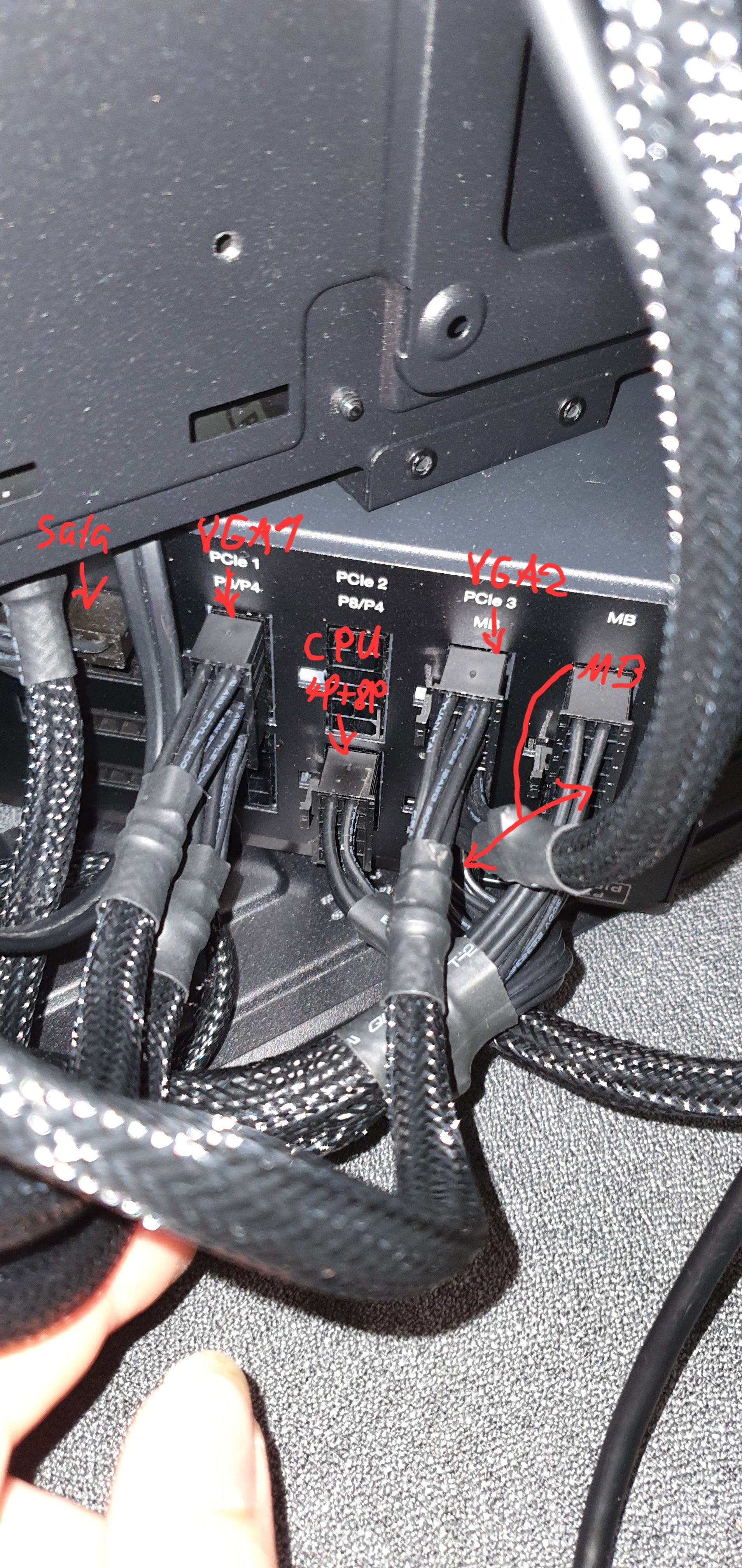

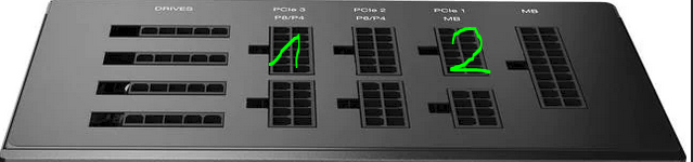

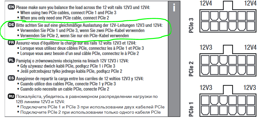

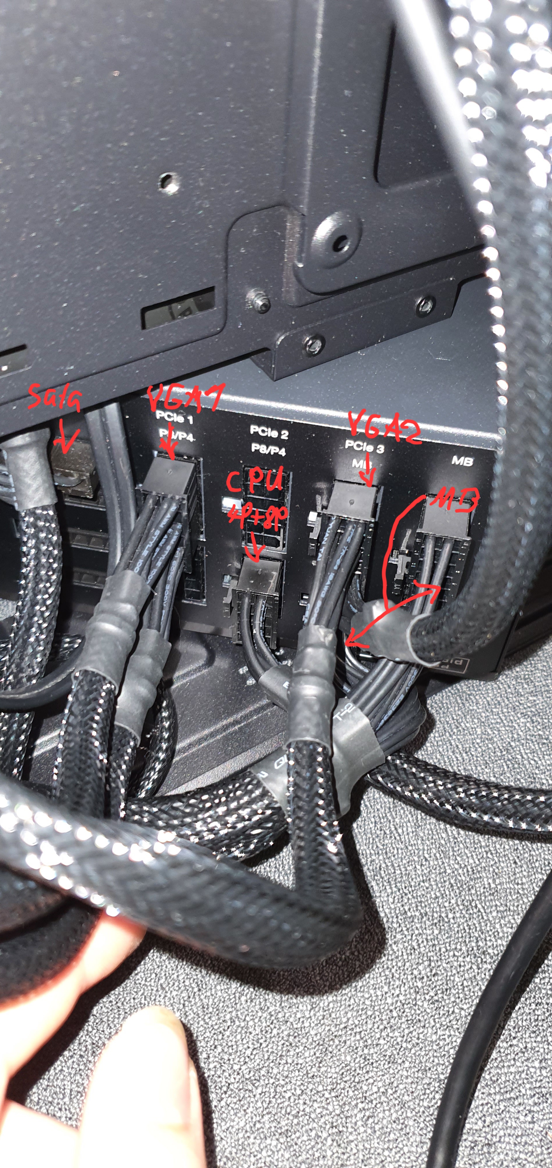

Grafikkarte an den empohlenen Anschlüssen am Netzteil angeschlossen,
sodass 12V3 und 12V4 angezapft wird von dieser?

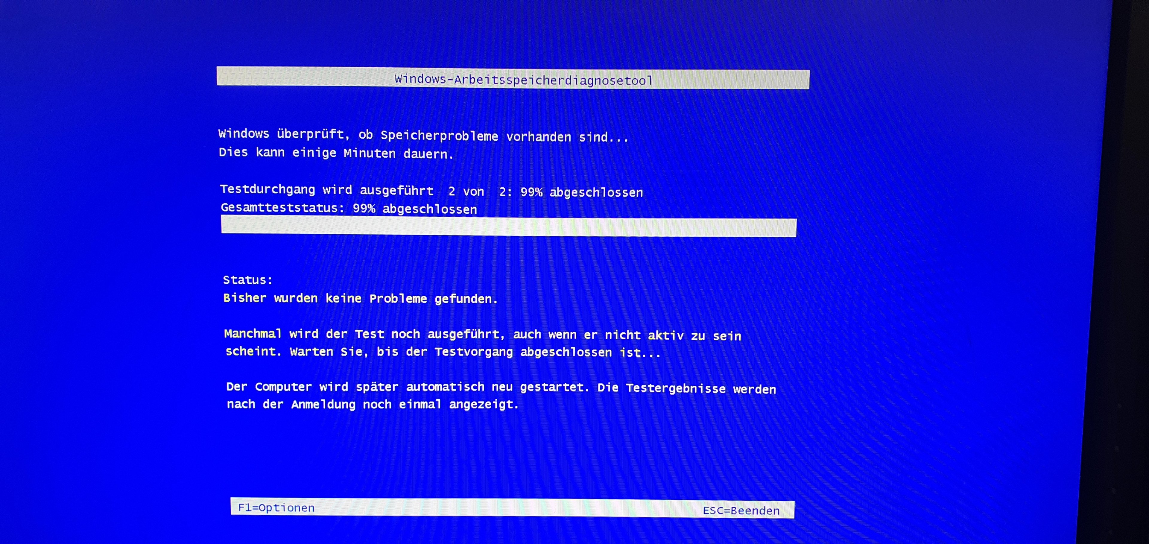

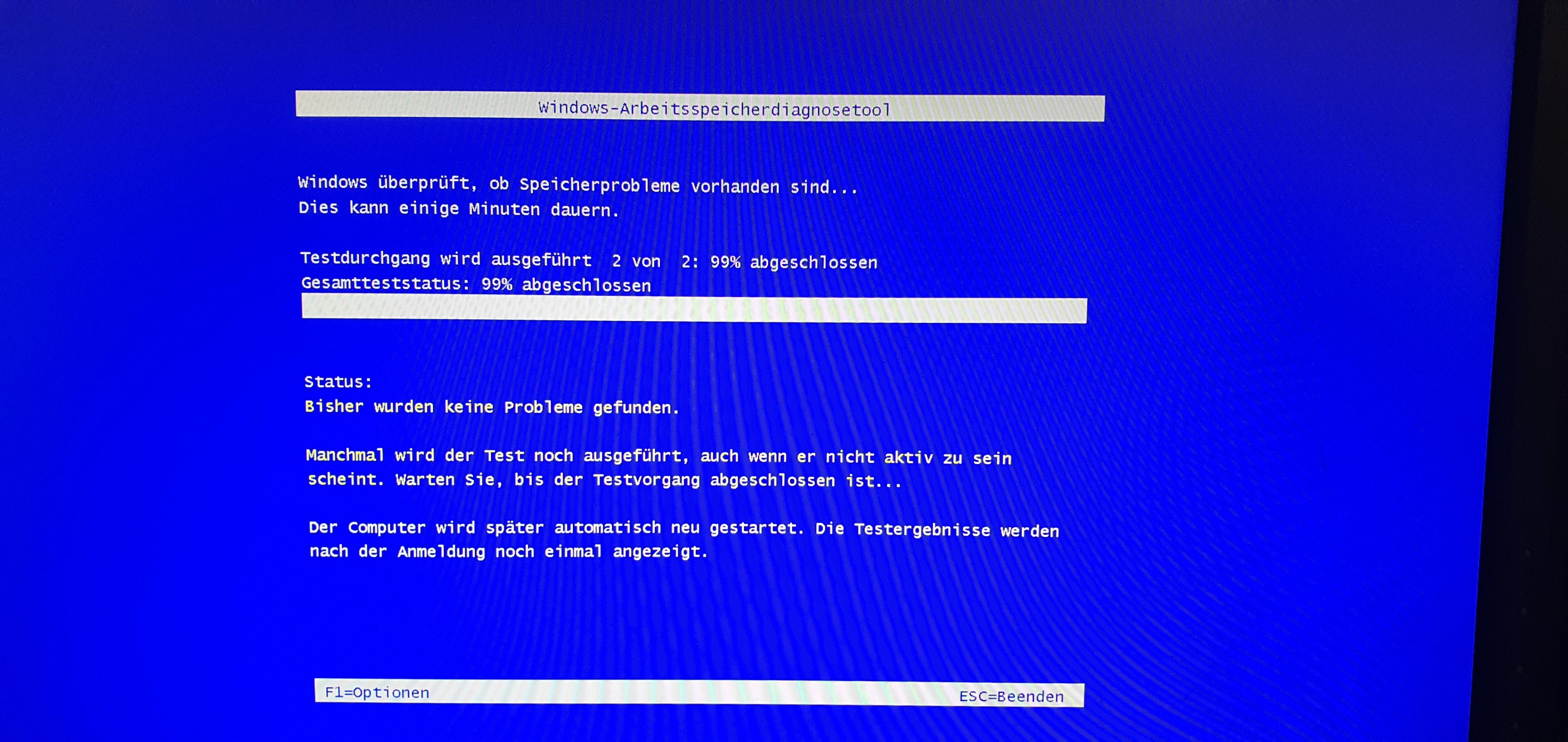

Bei der Fehlerbeschreibung kann es buchstäblich alles sein... - nur durch Ausschlussverfahren zu finden und anfangen würde ich immer mit einem memtest (weil ich dafür nicht bewegen muss^^).
So müssten die Anschlüsse doch richtig sein oder?
Muss ich später bzw. morgen mal schauen. Habe jetzt leider erstmal Schicht. ^^
Also gefunden hat er scheinbar nichts.

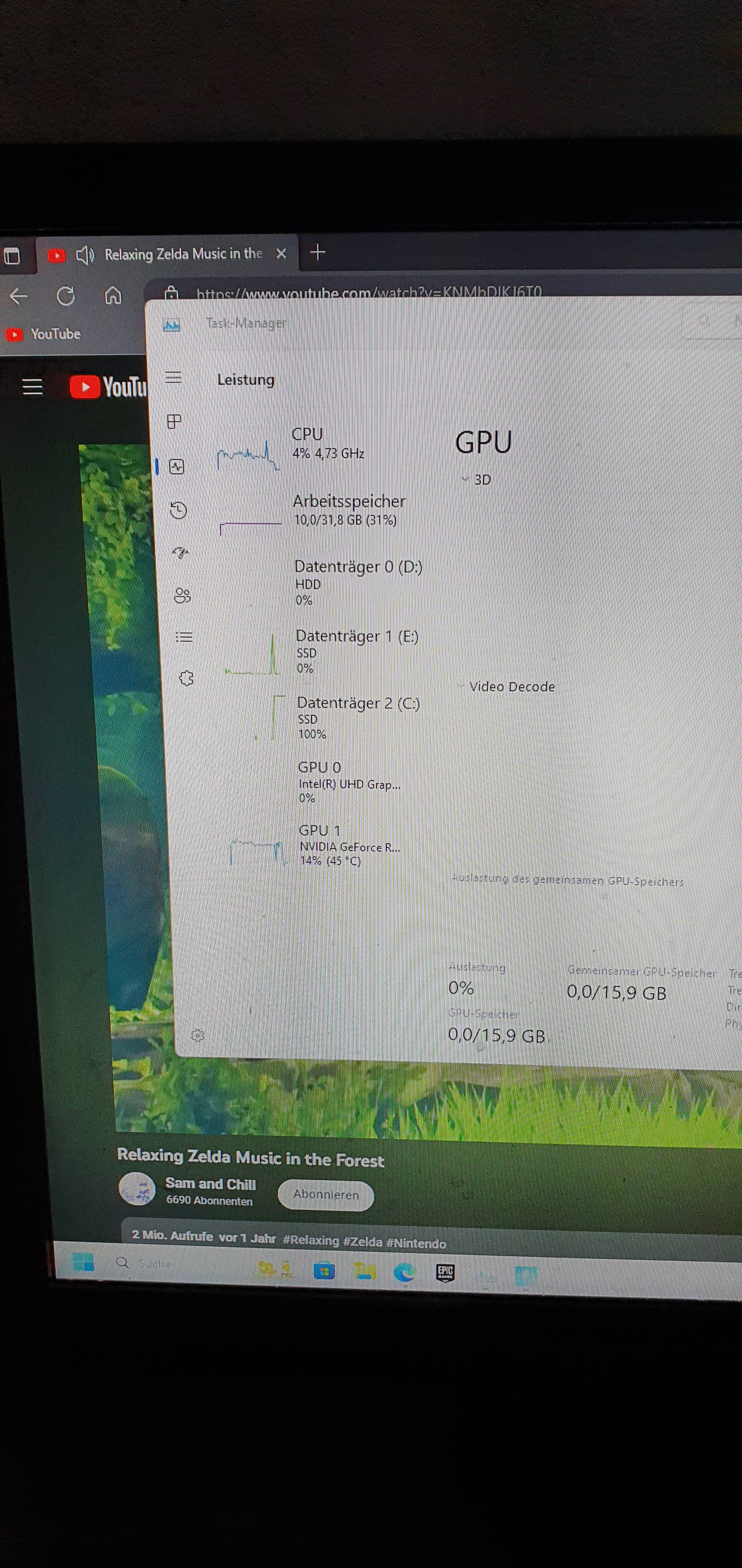

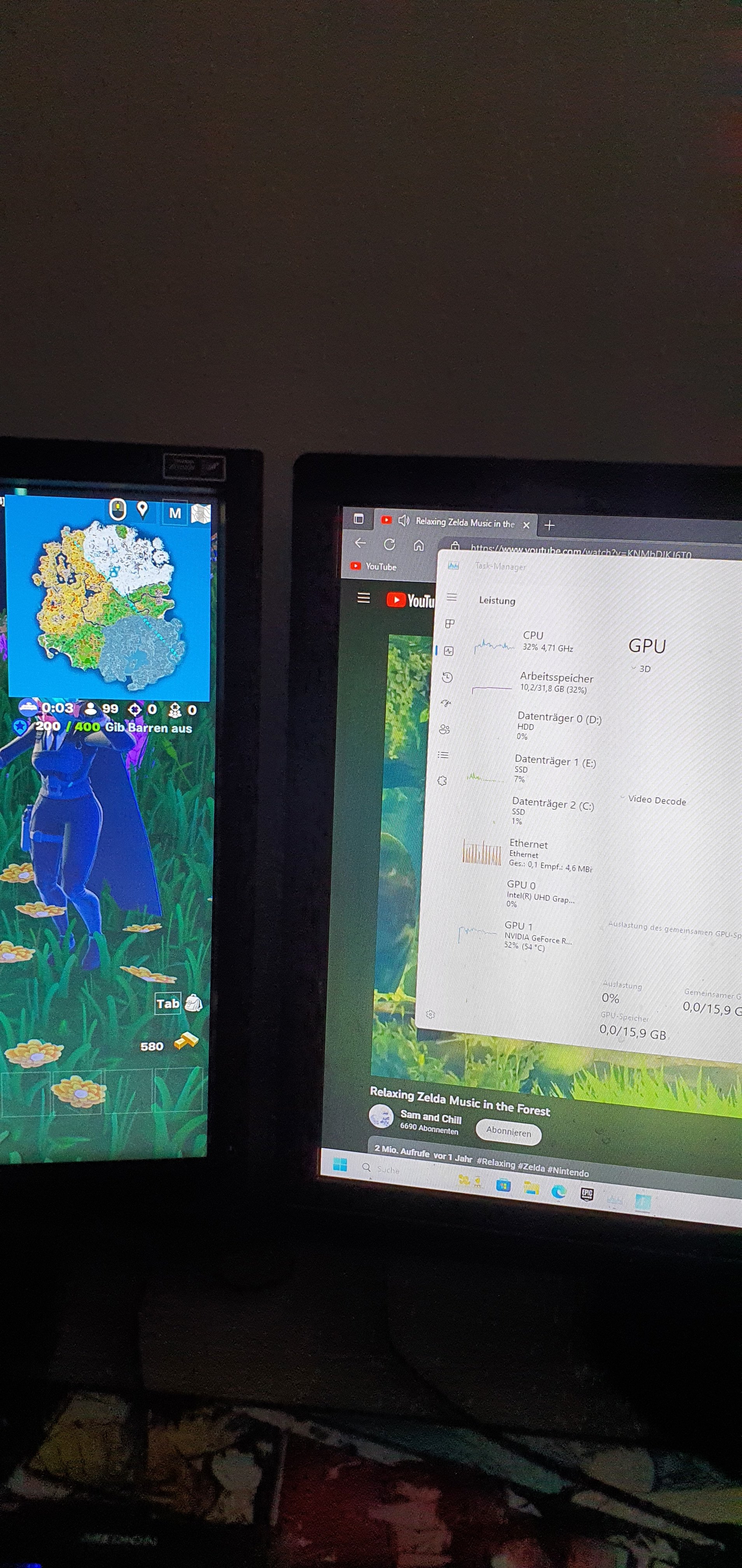

Ich finde es auch immernoch total komisch, dass nach beinahe jedem freeze, auch wenn er nur kurz ist, meine Ethernet Verbindung weg ist bzw nicht erkannt wird für eine Zeit lang. Könnte ja theoretisch auch daran liegen, dass irgendwas mit der Hardware defekt ist. Nur die Frage ist könnte es dann nur von einem Defekt vom Mainboard möglich sein oder auch von anderen Teilen?
