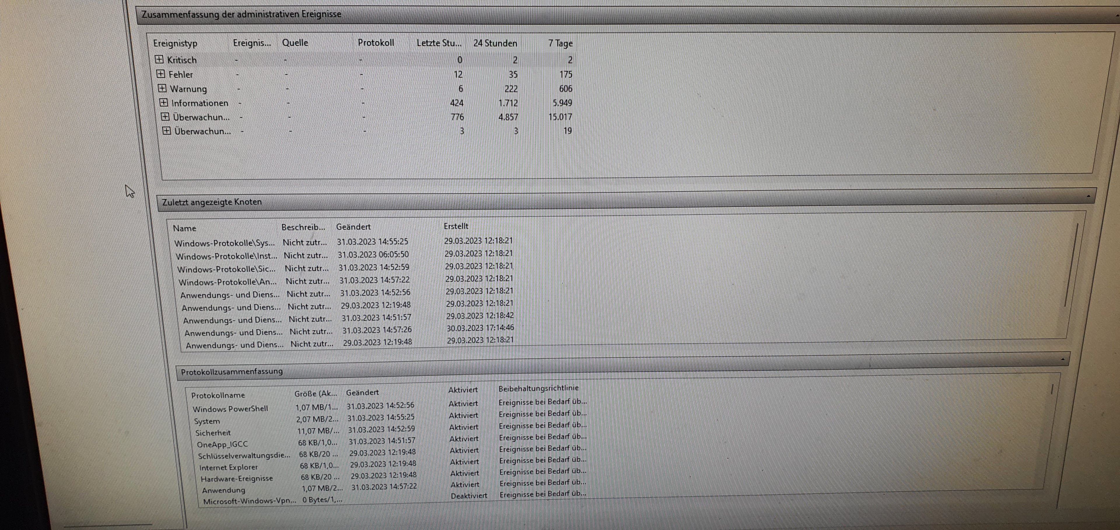

Gibt da vieles. Worunter würde er denn stehen?eYc schrieb:Evtl. gibt's Hinweise in der Ereignisanzeige, wenigstens zum Bluescreen (BugCheck), und wo ein dump gespeichert wurde.

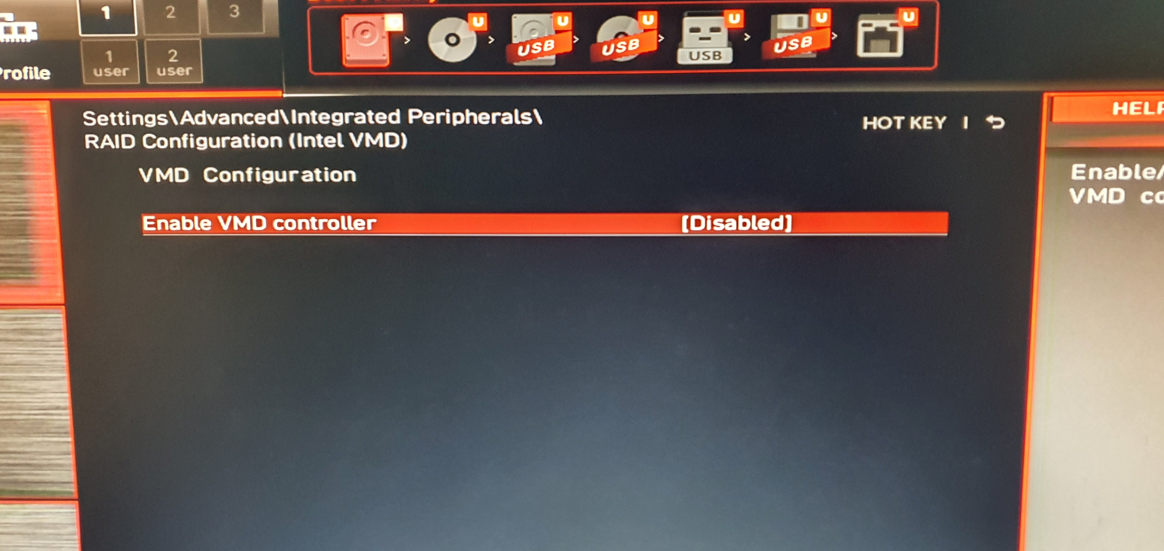

Wo kann ich es nachschauen/umstellen. Bzw. darf ich die m2 nichtmehr so ohne weiteres umstecken?Nickel schrieb:Die NVMe sollte auf jeden Fall in den ersten, an der CPU angebundenen Slot.
Hier muss er aber jetzt dann schauen, dass VMD (Intel RST) nicht aktiviert ist,
sonst kann es Probleme, Bluescreens geben.
Ich kenn dein BIOS jetzt nicht, es nennt sich VMD (Volume Management Device),
bzw auch Intel RST (Intel Rapid Storage-Technologie).
Das müsstest du deaktivieren, sodass es keine Probleme gibt wenn du jetzt wechselst.
Ansonten ist VMD ne gute Sache, aber man muss bei einer Windows Neuinstallation
einen Treiber einbinden für das VMD Feature (CPU/PCIe), weil die NVMe sonst nicht erkannt wird.
Ich vermute eher das es bei MSI aus ist.
Bei aktiviertem VMD ist die NVMe eigtl. unsichtbar für Windows selbst als Hardware
und wird direkt von der CPU (PCIe) verwaltet.
U.a. optimiert es die Datenverarbeitungseffizienz und den Stromverbrauch der NVMe.
Man sollte es aber nicht verwechseln mit Intel RST und Raid über den Chipsatz.
Wenn aktiviert, wirst du wohl Probleme haben wenn du jetzt einfach umsteckst.

Ist scheinbar standardmäßig aus. Wenn es das richtige ist. Also kann ich die m2 ruhig umsetzen?Nickel schrieb:Ich vermute eher das es bei MSI aus ist.

In der Zusammenfassung kann's schon zu sehen sein, oder Windows-Protokolle - System.TowelieTests schrieb:Gibt da vieles. Worunter würde er denn stehen?
