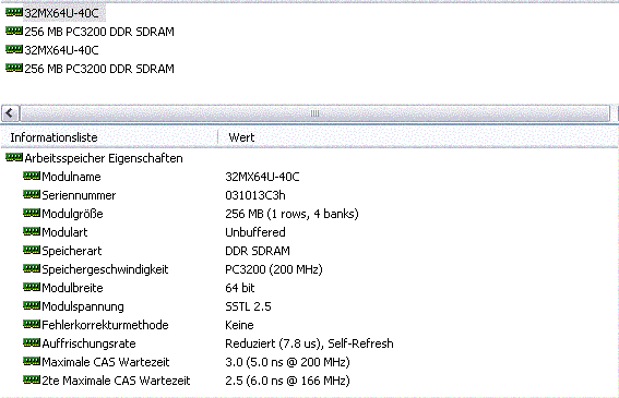

ich hab jetzt kurz mal 2 screens von den 4 RAMs, gemacht ausm Everest raus.....
vllt. hilft es euch ja! :)

Besonders beim Winstart, Spielen und allgemeinen rechenintensiven Optionen macht sich ein fehlerhafter Speicher bemerkt bar. Ich kann es hier jetzt sehr schlecht beschreiben wie ich es genau meine, aber meine Erfahrungen sagen mir genau dieses. Also teste erstmal ausgiebig deinen Speicher.
Außerdem...eine volle Speicherbank mit unterschiedlichen Riegeln zu belegen ist auch nicht das Maß der Dinge. Da sind Fehler so gut wie vorprogrammiert (im wahrsten Sinne des Wortes ;-))
Edit: Die Timings scheinen schon recht niedrig zu sein. Vielleicht hilft es einfach 0,1V mehr an Spannung anzulegen, soweit es das Bios zulässt. Heutige Speicher sind ja ziemlich durstig und brauchen in vielen Fällen eine höhere Spannung wie Standartspezifikationen zulassen. Probier also mal 2,7 V, maximal 2,8 V aus.

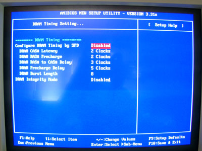

In den Advanced Chipsatz Features -> DRAM Timig Setting lassen sich die Timings ändern. Dann siehst du das Bild im Anhang.
Erzähl uns erstmal was da überhaupt steht. Dann sehen wir weiter.
Näheres findest du auch auf dieser Seite.

in meinem BIOS steht:
DRAM Timing by SPD: Enabled
DRAM Cas. Latency: 3 Clocks
RAS Precharge : 4 Clocks
RAS to CAS. Delay : 4 Clocks
Dram Precaching Delay : 8 Clocks
Dram Burst Length : 8
DRAM Int. Mode: Disabled
