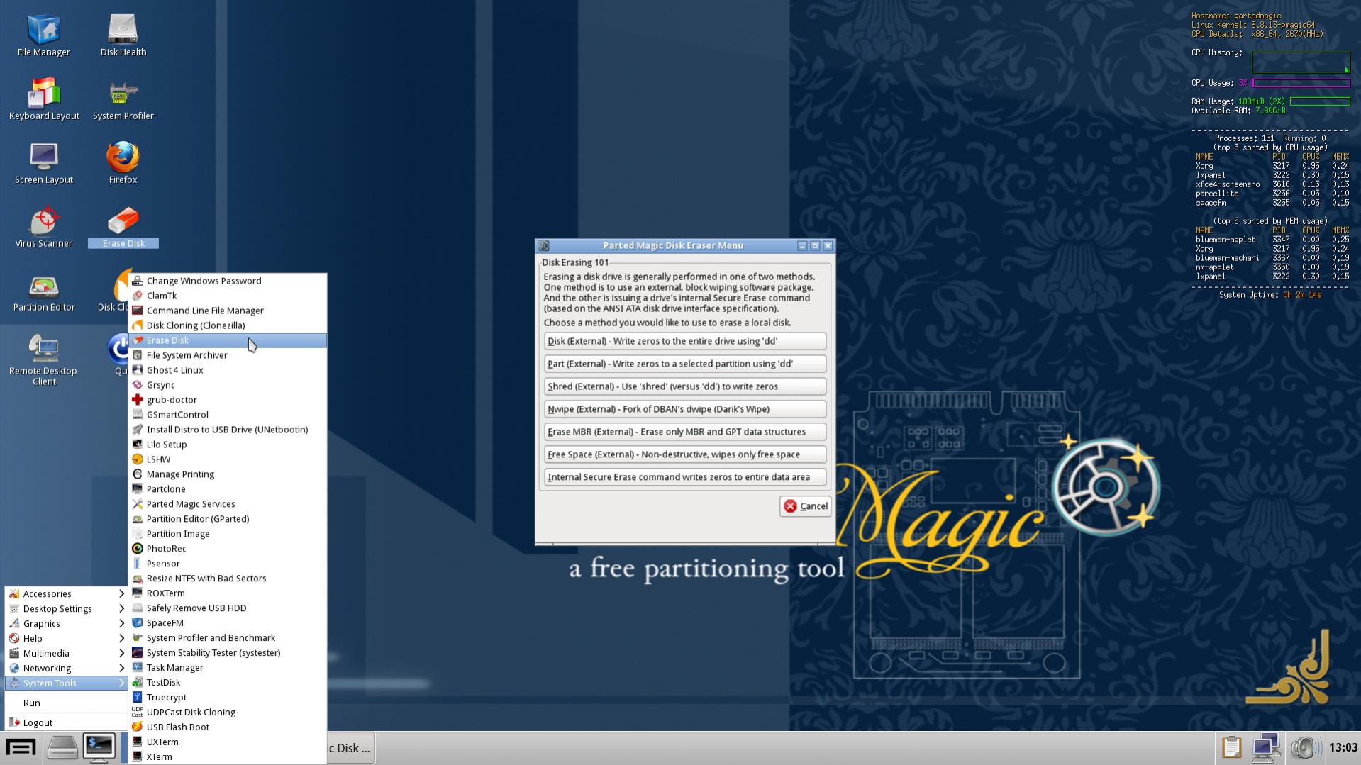

@DogsOfWar: Ich finde in PMAGIC das "dublicate disk" nicht -.-
Erase Disk, entweder direkt vom desk oder ausm "startmenü" / system tools starten und dann gleich die erste variante disk external - write zeros to the entire drive using "dd".
danach hab ich die platte im windows noch komplett formatiert. vlt reicht auch schnelles formatiern wollte aber auf nummer sicher gehn naja und hat ja auch geholfen.
