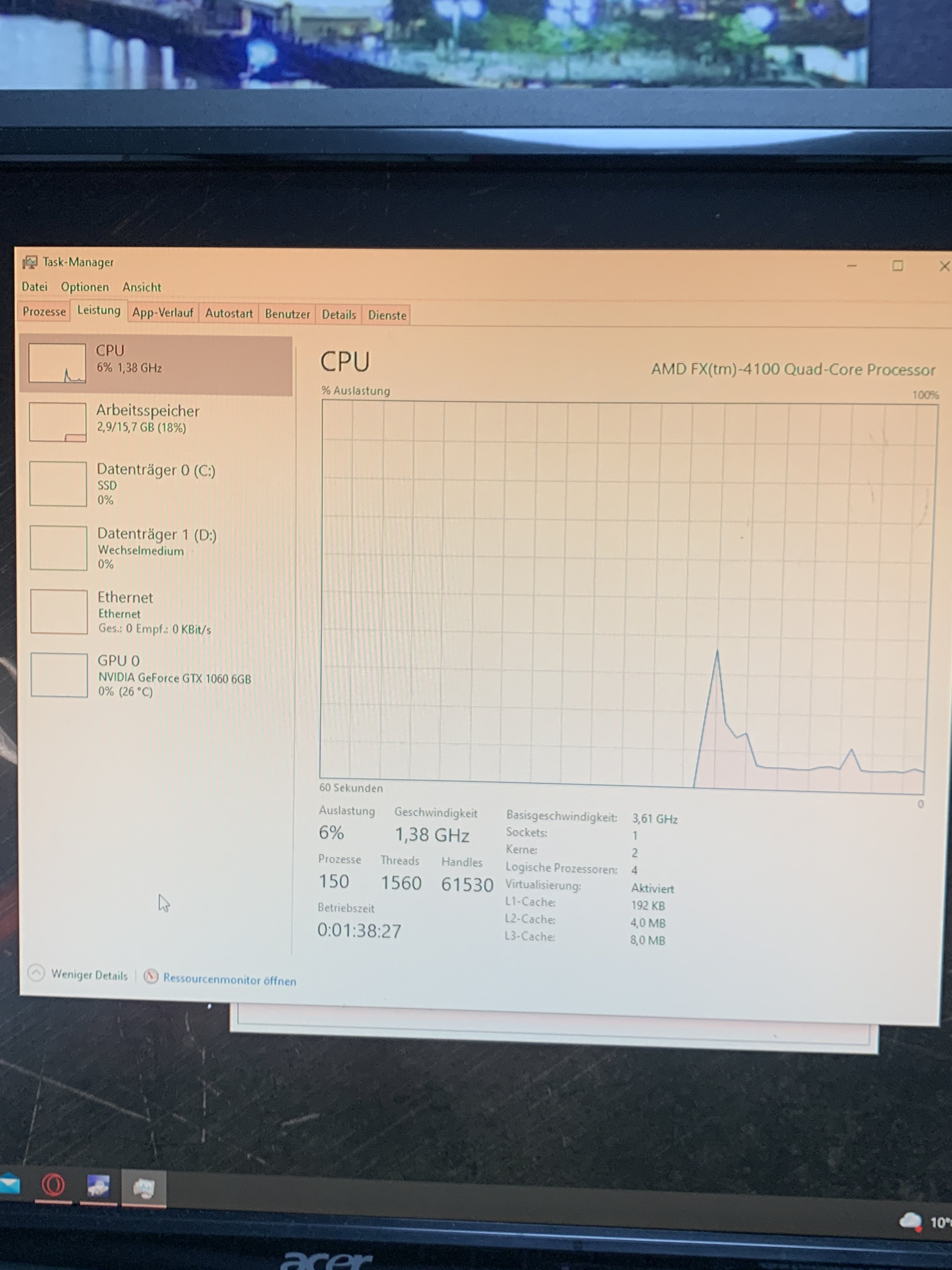

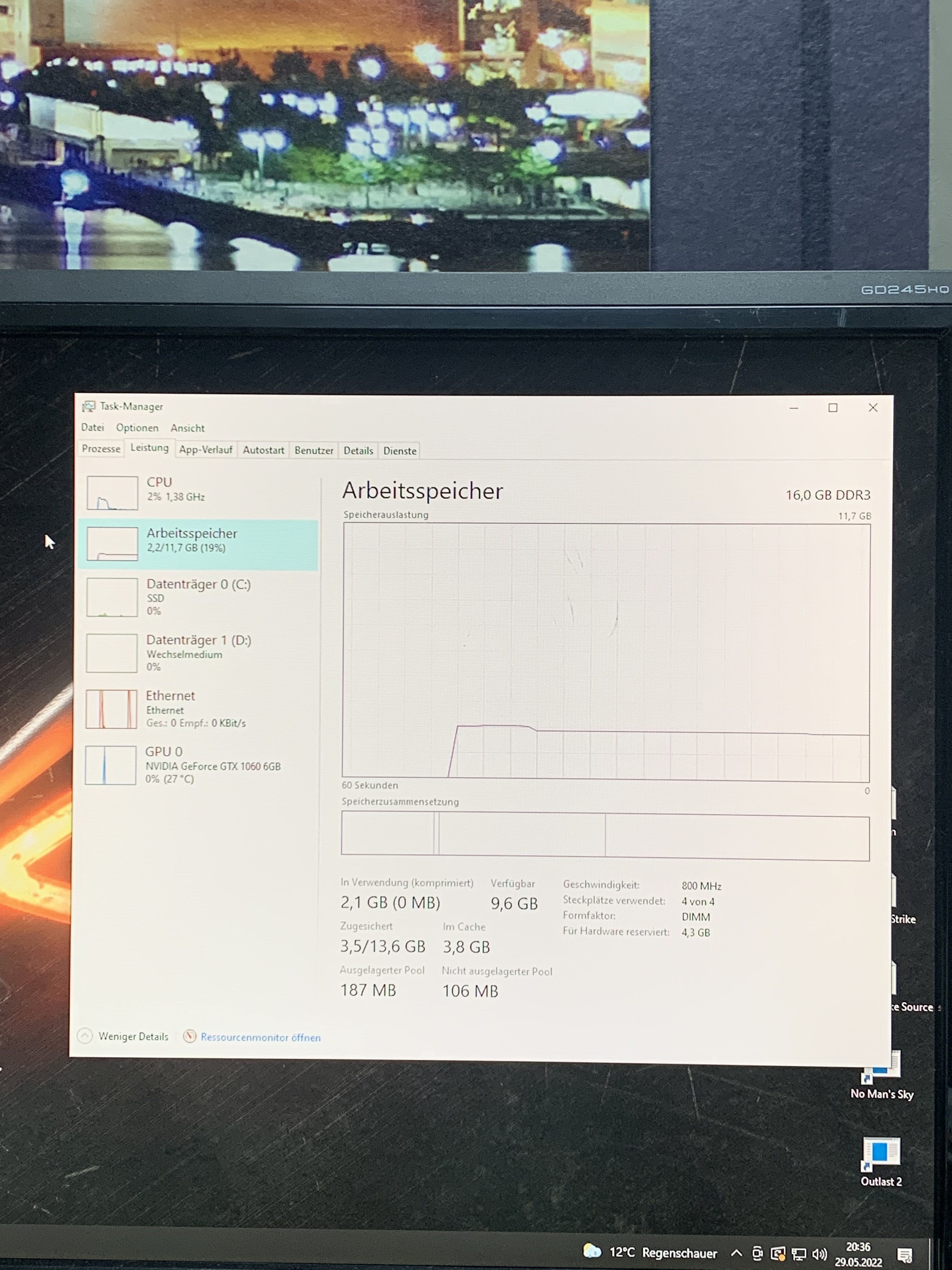

Guten Abend liebe ComputerBase Com, habe derzeit ein richtig nerviges Problem am PC.
Hatte immer recht wenige Probleme mit meinem PC bis einiges Tages nichts mehr ging und ich lange versucht habe dieses Problem zu fixen, bis ich gestern draufgekommen bin. Es war meine CPU ist defekt war meine FX8350. Ich habe mir gestern eine alte FX4100 für 10€ gekauft um zu testen ob es wirklich die CPU war. Ich war schon richtig glücklich mal ich mir morgen eine neue FX8350 kaufen gehe und jetzt weiß was das Problem ist. Aber wie auch sonst kommt ein Problem nie alleine hab ich jetzt anderer Probleme. Habe denn PC mit der FX4100 mal nach Monate gestartet und musste leider sehen das ich keine 16GB RAM habe sondern nur 11,7GB. Habe einen MemTest gestartet und nach 6 Stunden leider gesehen das es angeblich keine Probleme gibt. Habe die RAM ausgebaut und bisschen sauber gemacht und reingesteckt und plötzlich hatte ich 16GB. Doch ich kann meinen PC nicht nutzen alles hängt brauche mehrer Minuten mal etwas zu starten und alles dauert sehr sehr lange. Also theoretisch nicht nutzbar der PC. Habe mal schnell Counter Strike Source gestartet und musste sehen das ich nur 40 FPS habe, also ist theortisch kein Spiel spielbar. Jetzt weiß ich nicht liegt es am RAM vielleicht ist ja etwas kaputt oder doch an der alten CPU? Ich frage euch jetzt falls wenn ich morgen die FX8350 einbaue es doch nicht klappt und ich immer noch das selbe Problem habe. Ich würde mich über jede Hilfe freuen. MFG
(Hatte mit dem FX8350 keine Probleme erst wo die FX4100 drinnen war)

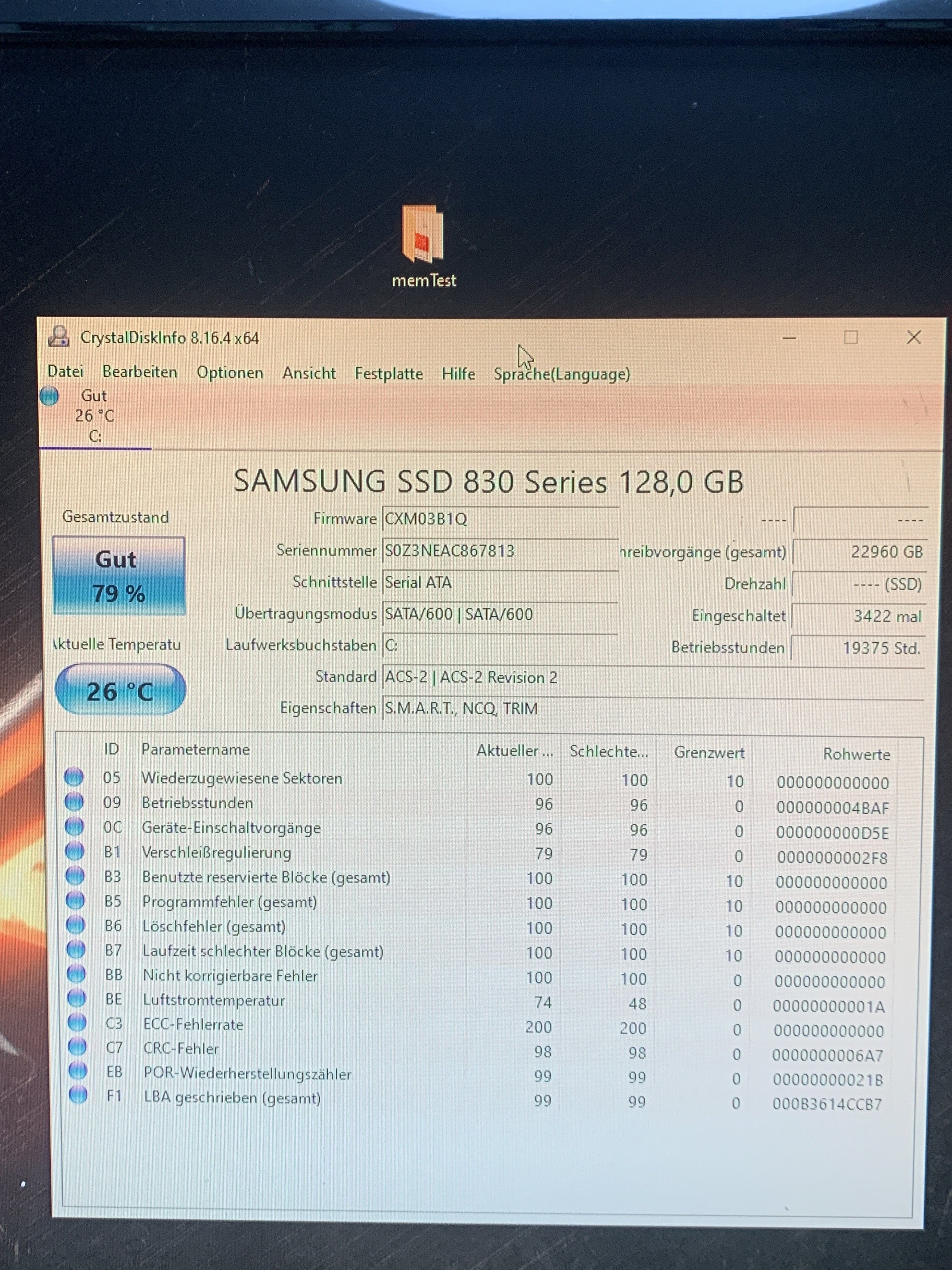

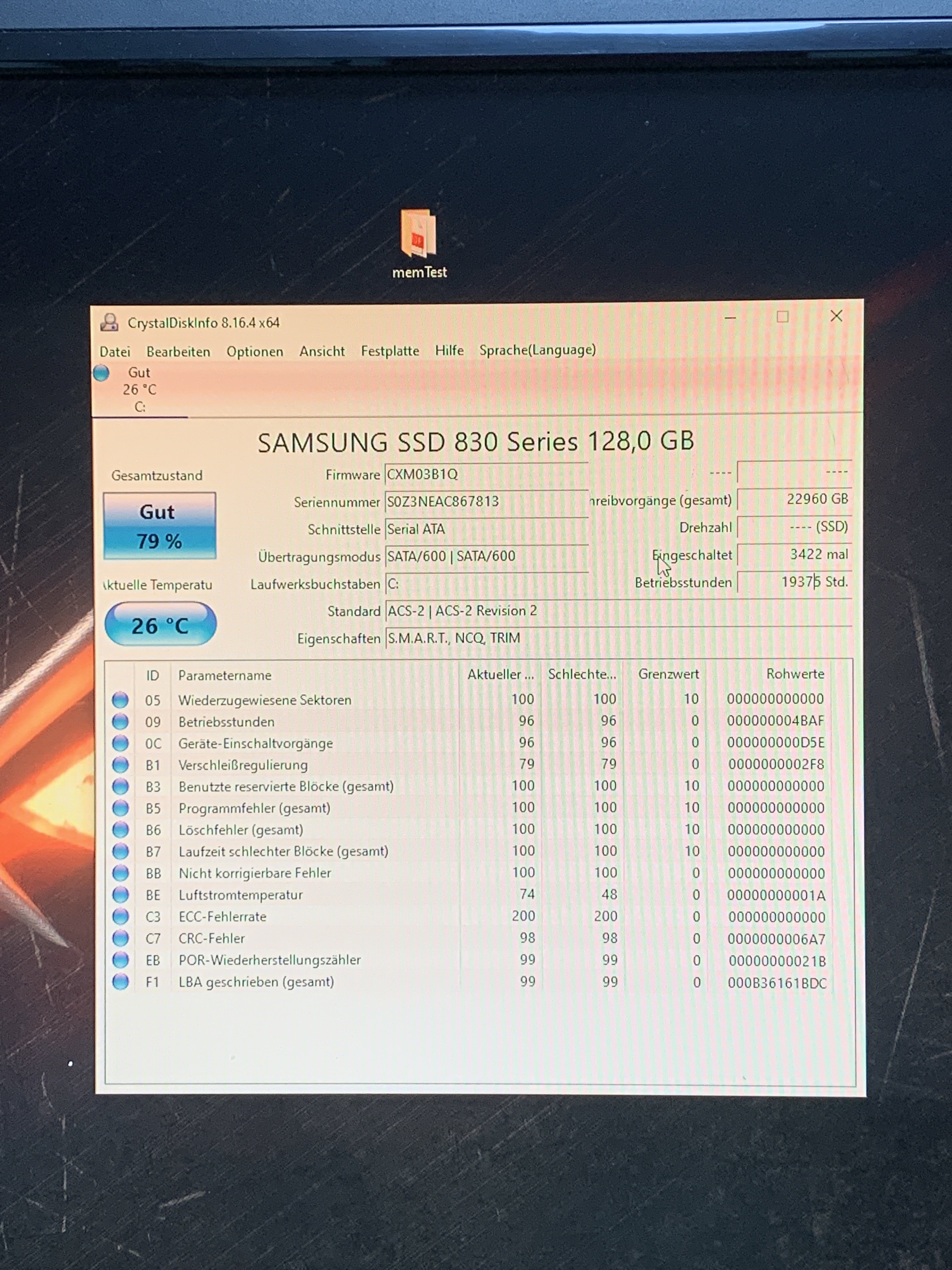

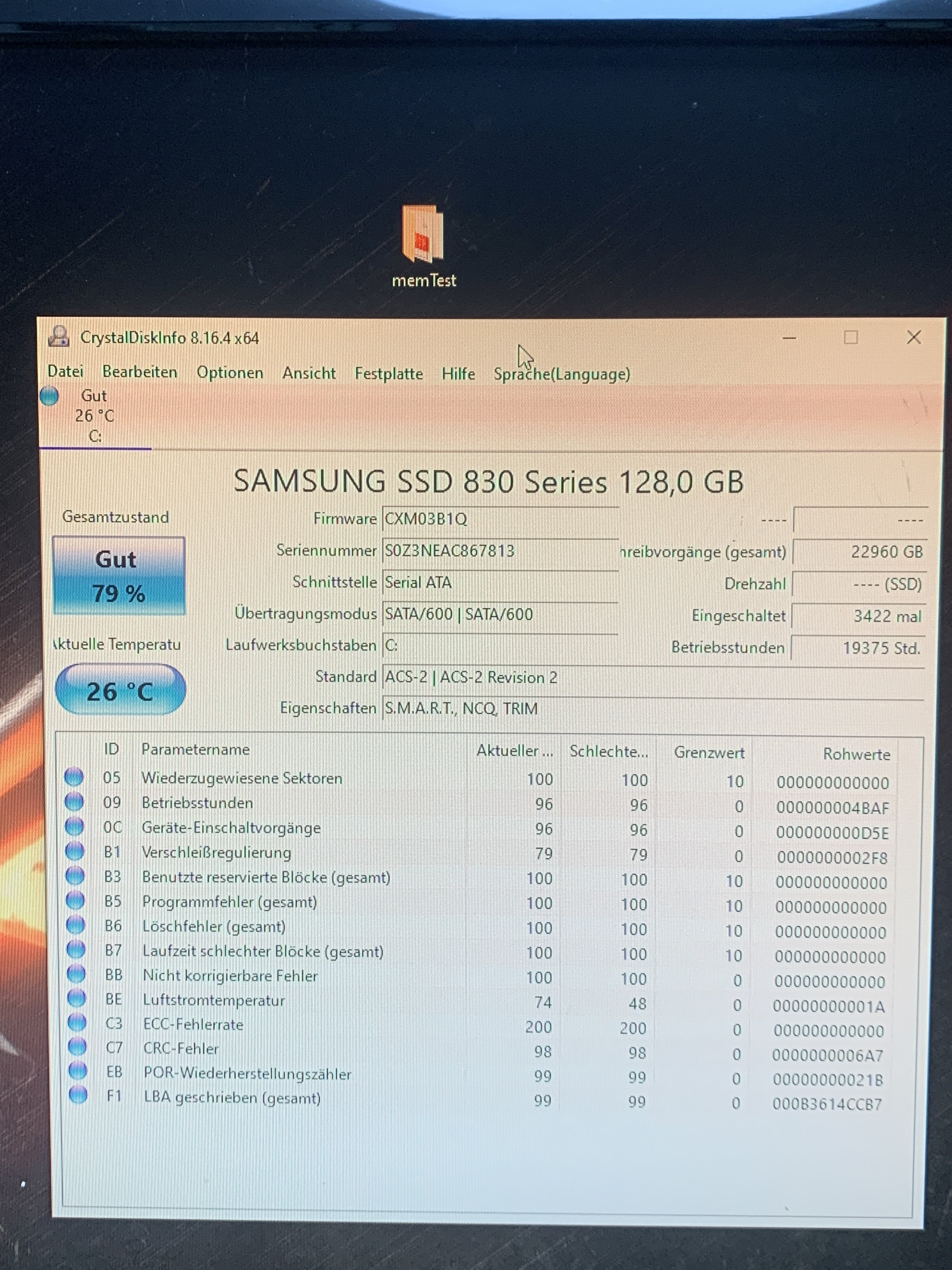

Lade mal CrystalDiskInfo und mach mal Screenshot von den Werten beider Geräte

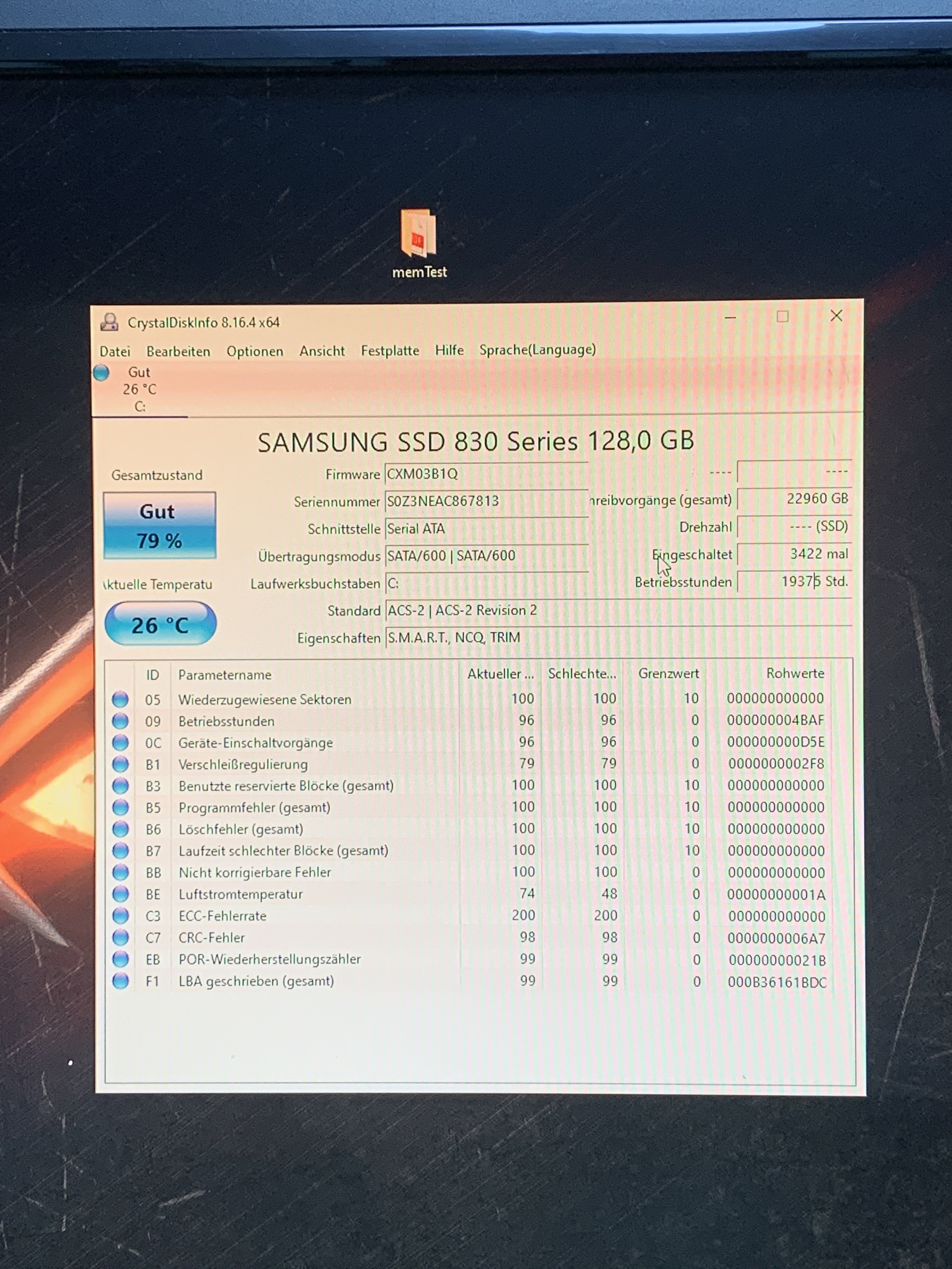

Hab das Foto reingeschickt
redjack1000 schrieb:
Tausch mal das SATA Kabel aus, das sind CRC Fehler vorhanden!

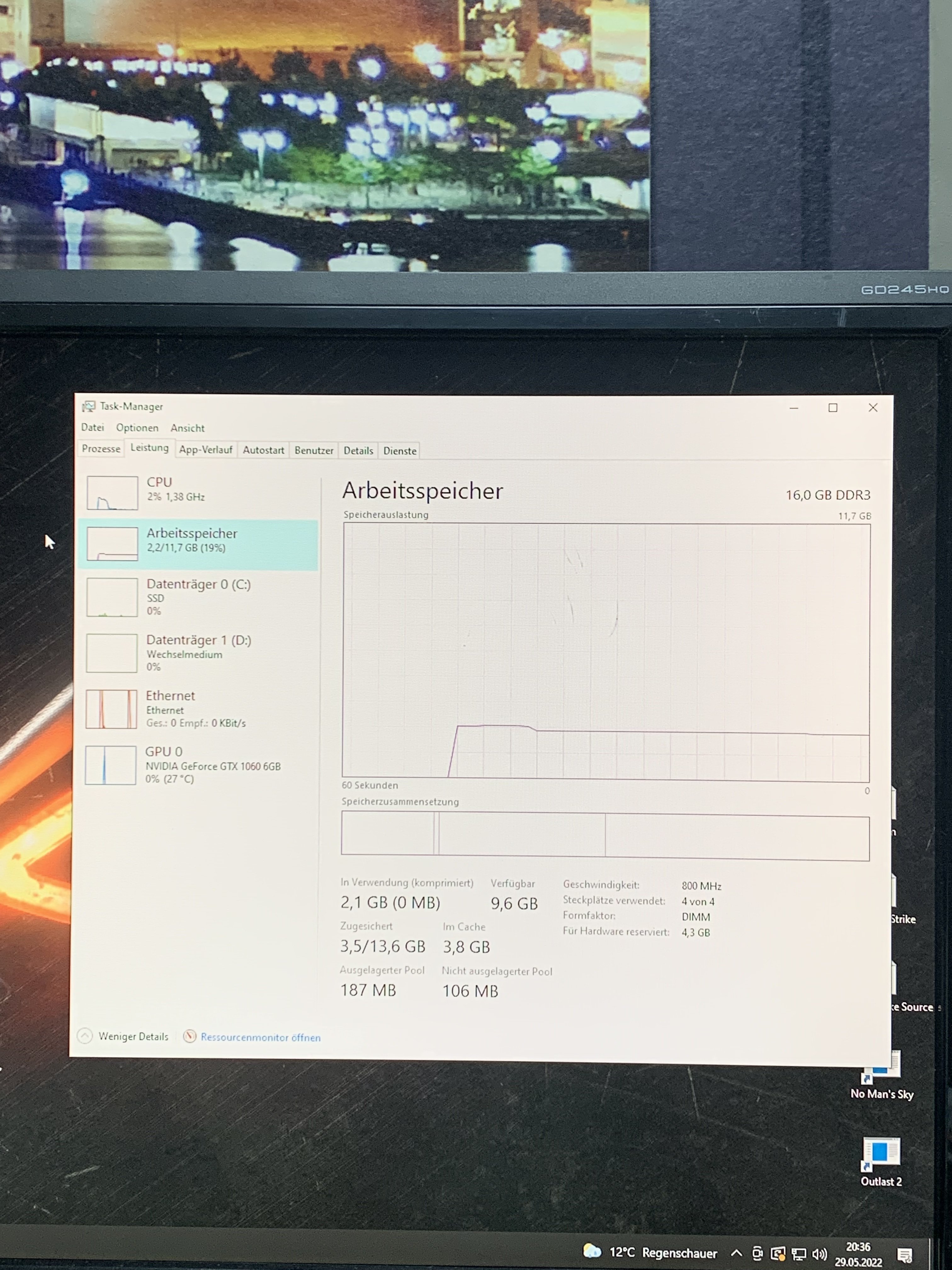

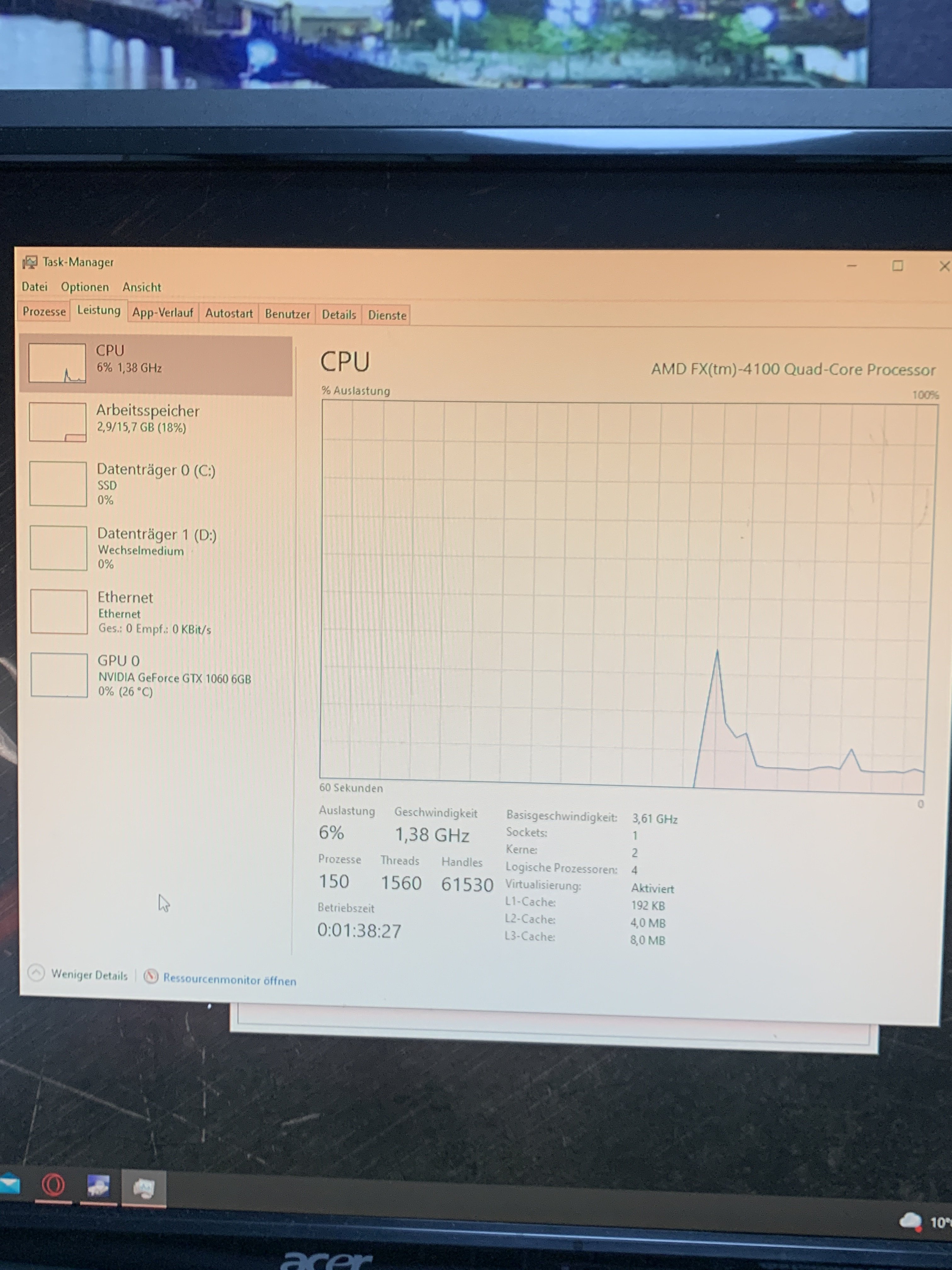

Was soll uns das Bild jetzt sagen?
CU
redjack
