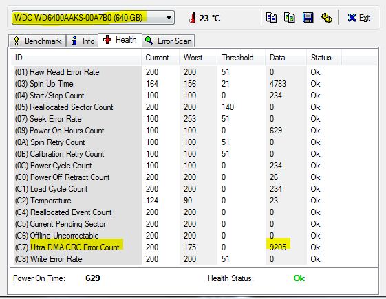

BMW Power, es ist ganz einfach, siehe dein Bild in Post #19: Deine Startpartition, von der gebootet wird, ist auf der 600gb Platte die 1. und wird als C: geführt.
Dein Windows hast du installiert als die 200gb Platte nur als 2. bzw 3. eingesetzt war und wird auf der 200GB Platte als 1. Partition als E: geführt.
Daher kannst du nicht booten, wenn du nur eine Platte anschliesst.
zum Ultra DMA Error:
Ein niedriger Wert dieses Attributs bedeutet in der Regel, dass es Problem mit Stecksockeln und/oder mit Kabeln gibt. Bei der Anwendung von Ultra DMA 66 oder 100 ist die Datenfernübertragung von der Platte zum Controller von der Abstimmsumme (CRC) geschützt. Wenn die Daten bei der Übertragung zwischen der Platte und dem Controller verdreht werden, stellt der Empfangscontroller das fest und fragt die Daten nochmals ab. Dabei wird das Vorkommnis als "UDMA CRC error" registriert. Sofort Beschädigungsquelle beseitigt wird (dabei wird gewöhnlich Kabelerersetzen geholfen), kehrt der Attributenwert zum Norm zurück.
Kontrolliere oder Tausche mal die Kabel beider Platten aus und lasse dann Smart laufen, sollten sich der Wert beider Platten tauschen, ist es das Kabel, oder es steckte nicht korrekt.
Sollte es so bestehen bleiben, kann es natürlich auch die Festplatte selber, oder der Controller sein. Überprüfe auf Sauberkeit der Anschlüße, und sag uns welchen Treiber du installiert hast (siehe Gerätemanager). Evtl kannst du auch den Controllertreiber löschen/deinstallieren und nimmst den Windows Internen.
Ich würd also mal Schritt für Schritt auch erstmal die Hardware abstecken, sprich die Externe erstmal bei Seite und herausfinden, welche interne 200gb Platte NICHT benötigt wird. Dann die beiden Platten (640gb Boot und 200gb System) an die beiden Sataports, bei denen du Booten kannst, anschliessen (wohl die beiden, die sich wie bisher im IDE Modus schalten lassen.
lg, fire
so hab jetzt nochmal ein neues kabel an die 640er festplatte gemacht und die werte sind immer noch gleich.
hab jetzt endlich die festplatte gefunden die ich ausstecken kann und hab jetzt nur noch eine mit 200gb und die mit 640 gb eingesteckt.
die 640er platte hatte ich schon eimal eingeschickt und hab eine neue bekommen. die ist jetzt so ca. ein halbes jahr eingebaut. ist die dann jetzt schon wieder defekt, oder ist es mein mobo?
danke
