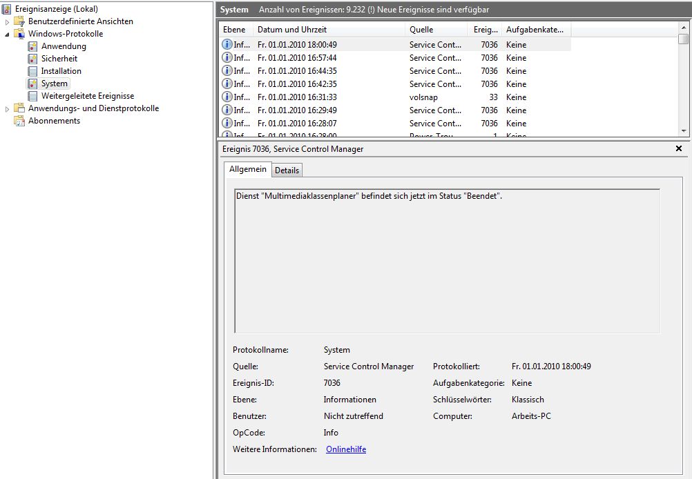

also bei der ereignissanzeige sind sehr viele probleme aufgetreten so wie ich das sehe ;)
Bild:
richtig schlau werde ich aber auch nicht daraus...
Könnt ihr damit was anfangen?
Danke
Gruß
