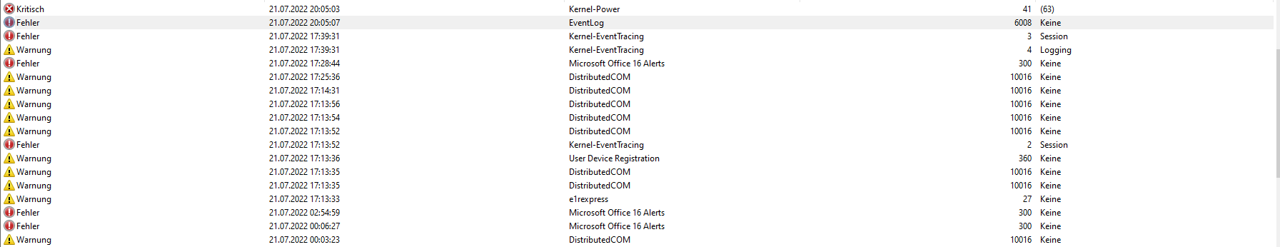

Das sind die gesamten Ereignisse des heutigen Tages:

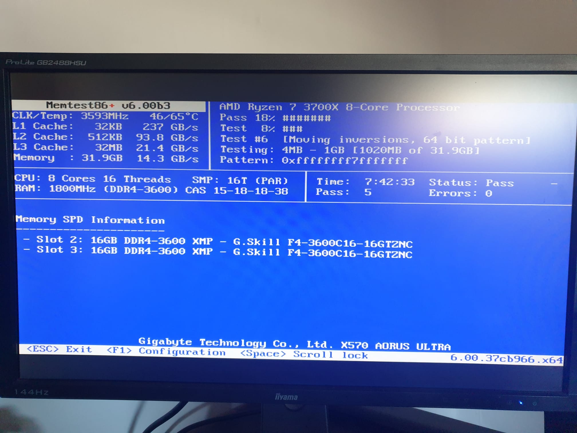

Guten Morgen zusammen,
Ich habe den Test an zwei verschiedene Tagen mit verschiedenen Längen gemacht, und bei beiden hat sich kein Fehler geäußert. Könnte die GPU ebenfalls so einen Fehler verursachen oder ist das eher unwahrscheinlich?

Es sind nicht die Laufwerke, es ist nicht das RAM. Bleiben übrig..?
Grafikkarte, da das System einfriert und nicht ausgeht oder neu startet.
Netzteil indem es auf perfide Weise die Grafikkarte oder das System aushebelt.
Ich würde den Tasuch-auf-Verdacht mit dem billigeren der beiden versuchen - wenn du nicht sogar Tauschteile zur Hand hast.
