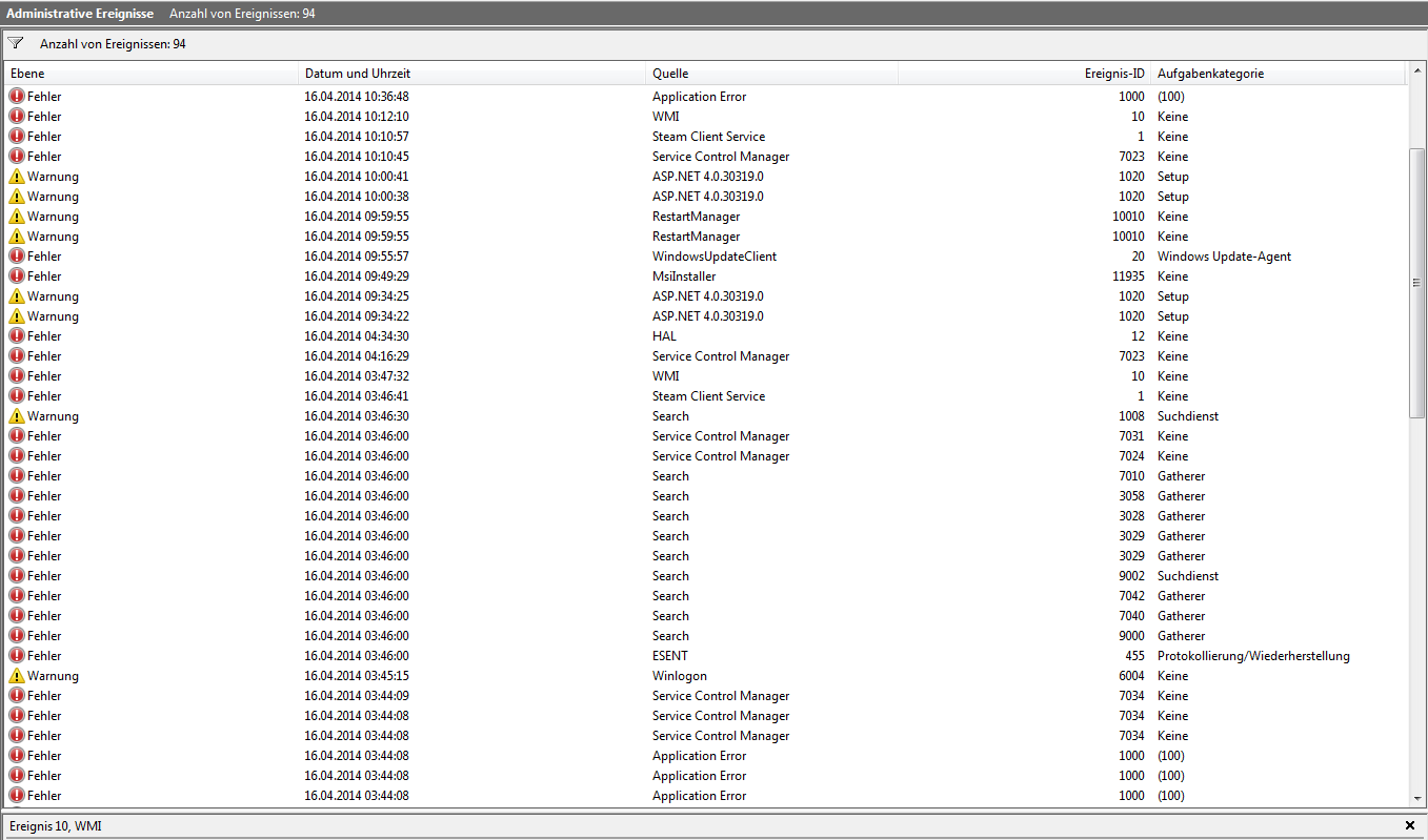

@Ereignisanzeige:
Aus der Ereignisanzeige wäre das Protokoll Benutzerdefinierte Ansichten -> administrative Ereignisse interessant. Ein Screenshot würde reichen.
Vielleicht steht da was von : "Diagnostics-Performance"

hoffe reicht aus.

Die Ereignisanzeige listet mein Problem nicht auf.
