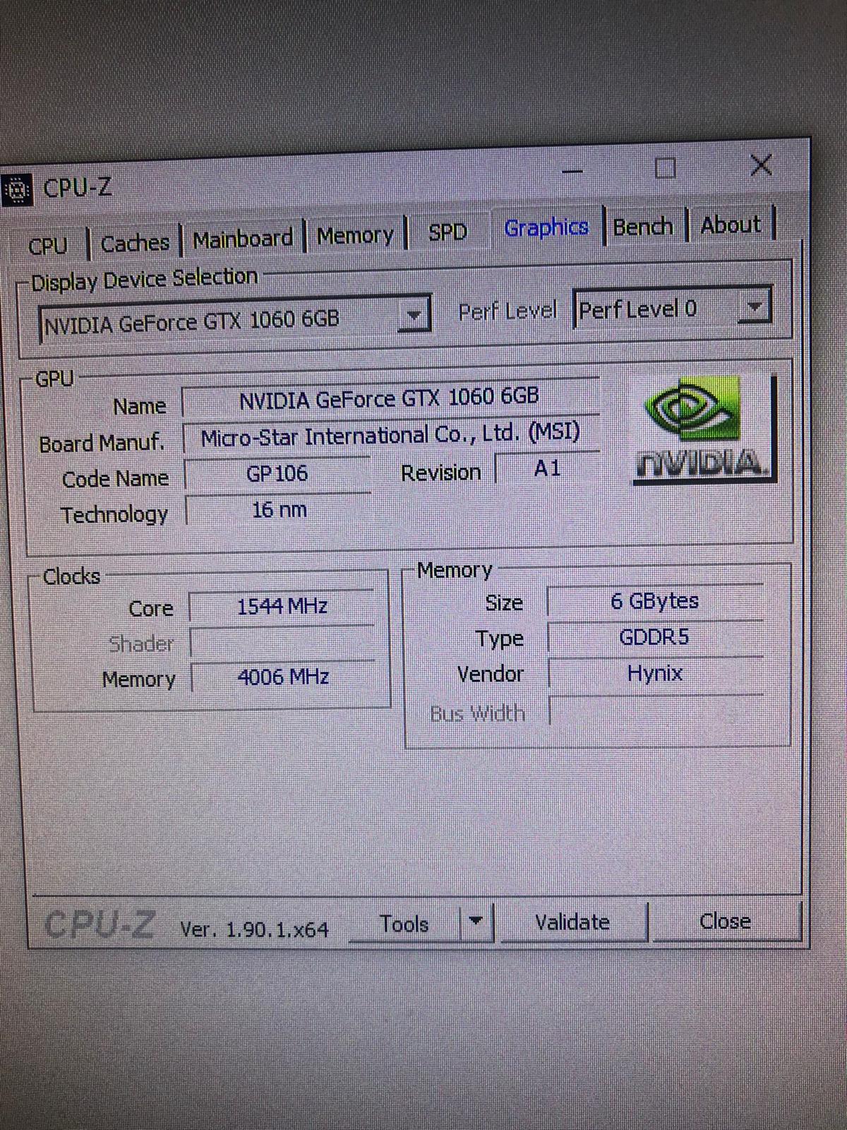

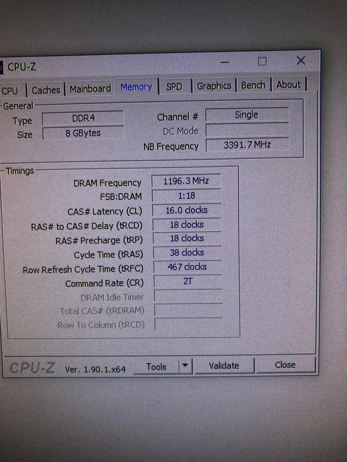

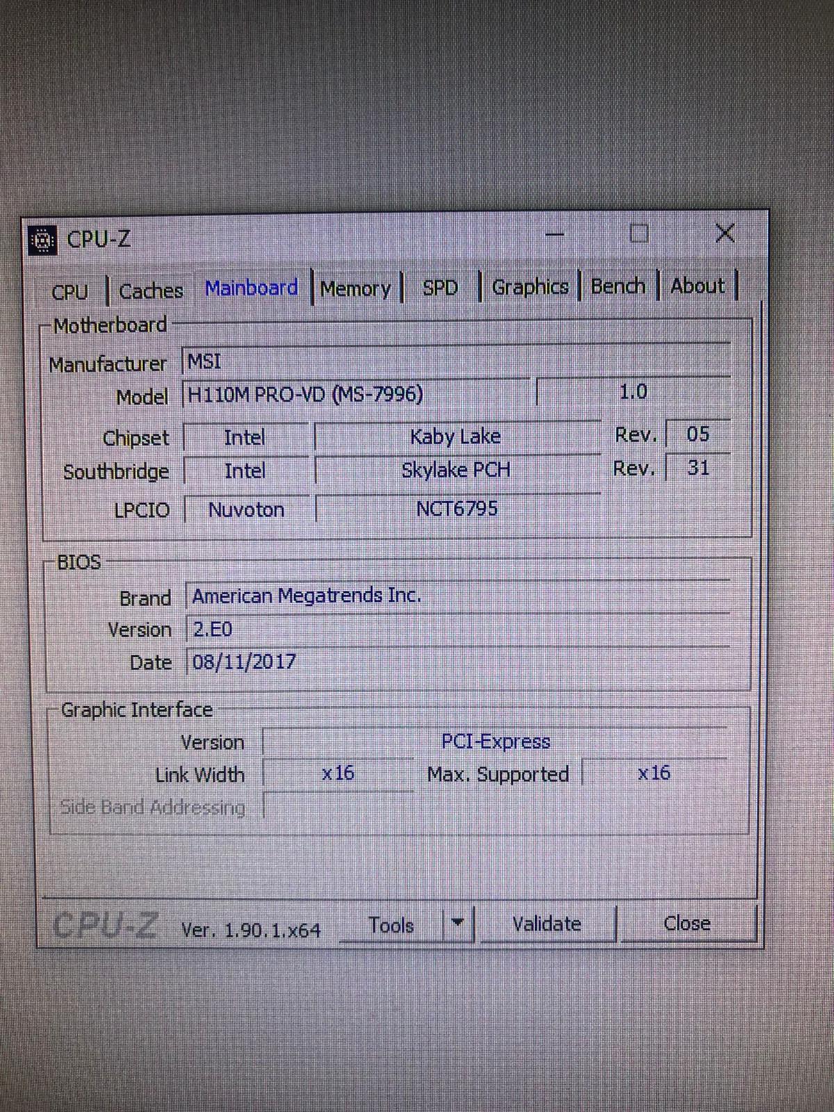

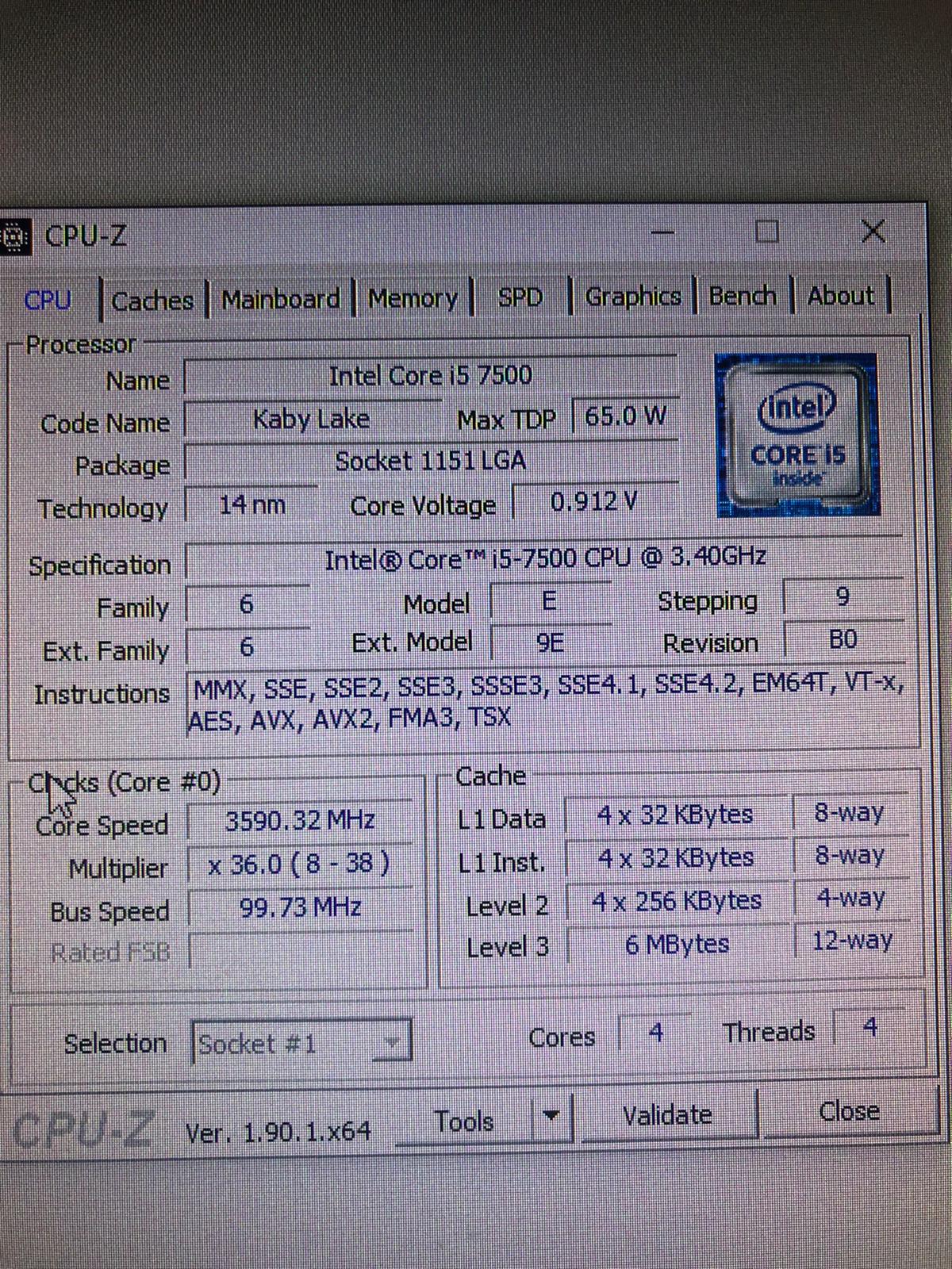

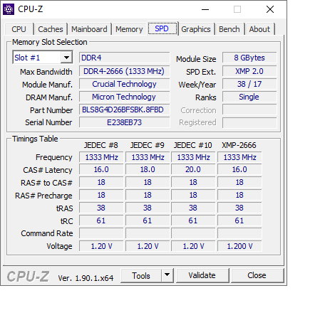

@SultanS:
kann mich spontan nicht erinnern schonmal RAM mit 2400 CL16-18-18-38 gesehen zu haben. bitte noch nen screenshot von "SPD".
nochmal: taktraten überprüfen.
SPD Screenshot.
Wie überprüfe ich die Taktraten?
