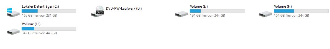

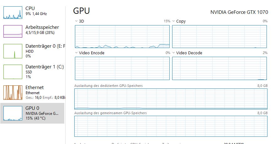

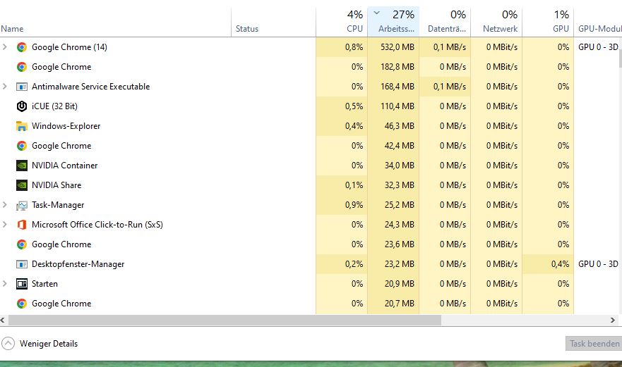

Anbei ein paar Bilder vom Task Manager, Ordner etc.
Sorry falls das alles zu viel Info war und vielen Dank vorab für die Hilfe!

Dein Netzteil langt offensichtlich, sonst würde die Kiste ja nicht 5 Jahre lang ohne Probleme laufen.
Was du upgraden sollst, kann dir niemand sagen. Das musst du dir überlegen, wenn dir irgendwo Leistung fehlt.
Zum eigentlichen Problem:
Joa, kann durchaus die Software gewesen sein, kann aber auch die HDD sein oder die SSD.
Bevor man blind irgendwo RAM dazusteckt, erst die vorhandene Hardware testen und sowieso am besten Windows neuinstallieren um Softwarefehler auszuschließen.

Neben Synapse ist iCue gern auch eine Problemsoftware

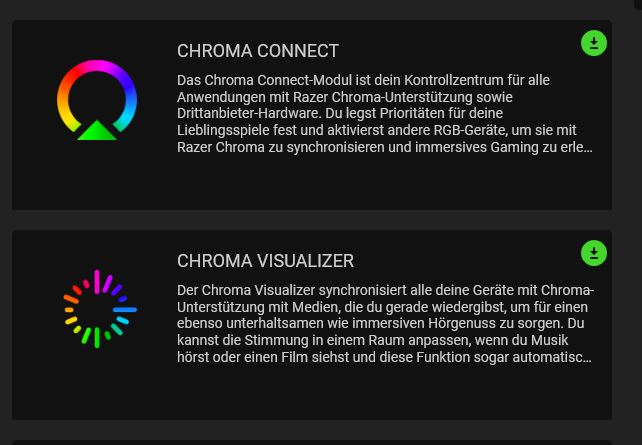

Also Leute, ich habe Synapse neu installiert (cause RGB) ABER ohne Chroma Connect und Visualizer und seitdem scheine ich keine Probleme mehr zu haben, ich nehme an es lag an den Funktionen der Module (siehe Bild). Ich werde es natürlich über die nächsten paar Tage beobachten.
