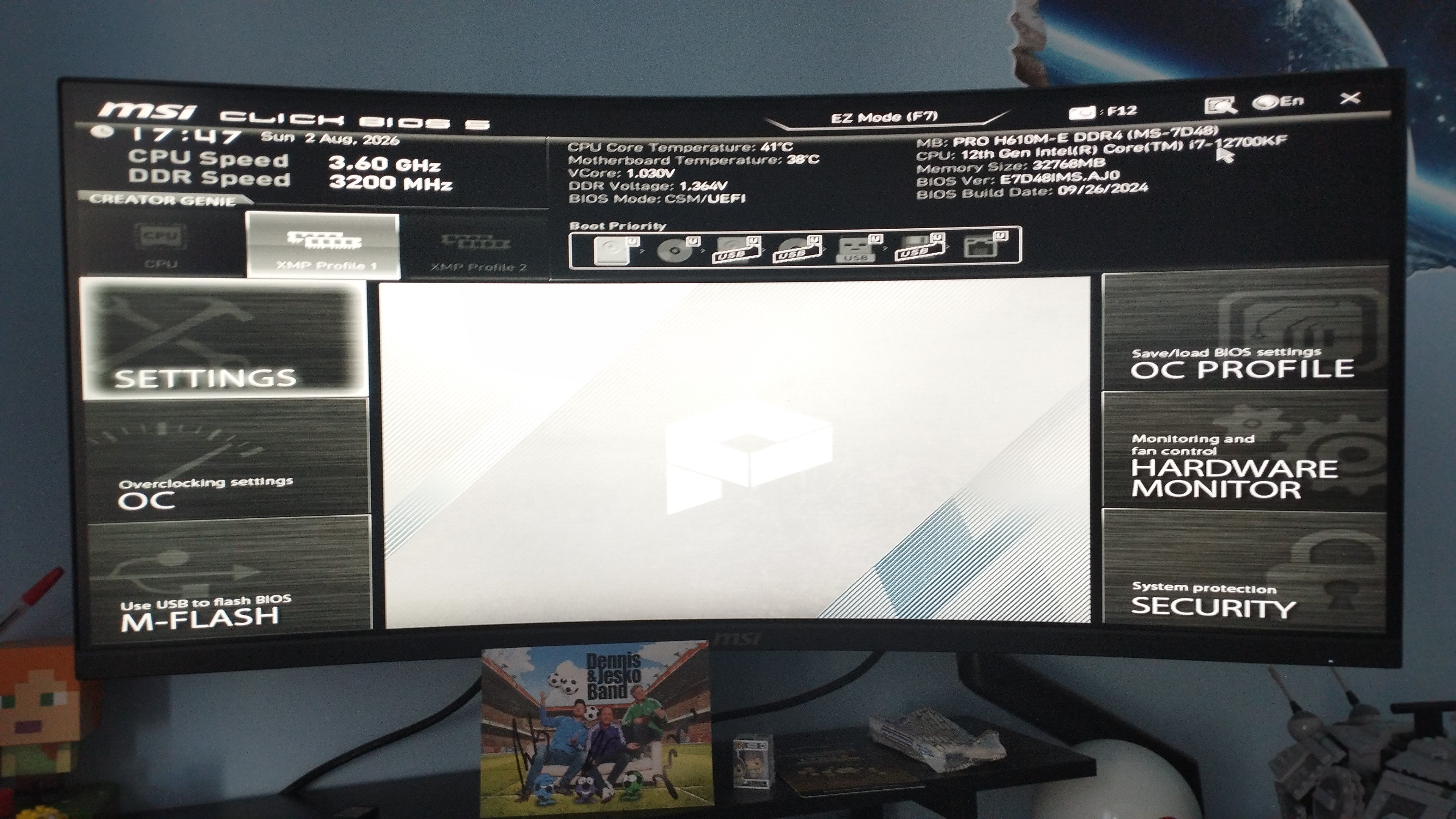

Das mit dem BIOS hat ein Freund mit uns gemacht, aber der Bildschirm kommt wieder also wird es dann wahrscheinlich ein Hardware Fehler sein ?

Klopf dem Freund kräftig auf die Finger!lg11.06 schrieb:Das mit dem BIOS hat ein Freund mit uns gemacht, aber der Bildschirm kommt wieder also wird es dann wahrscheinlich ein Hardware Fehler sein ?
Ob das ein Hardwarefehler ist? Eher unwahrscheinlich in Abhängigkeit was dieser Freund im UEFI ("BIOS" eh nicht!) so rum gefriemelt hat.
Der eingeblendete Fehler erscheint übrigens, wenn die Registry im Prinzip jenseits von gut und böse zerstört wurde. Was mich mal ins Blaue folgern lässt, dass dieser Freund mit hoher Wahrscheinlichkeit nicht nur im UEFI gefuhrwerkt hat.
Üblicherweise der perfekte Zeitpunkt um auf seine Backups zurück zu greifen.
Alternativ: Datenrettung + Neuinstallation. (In der Hoffnung, dass tatsächlich kein Hardwaredefekt vorliegt!)

Zum besseren Verständnis für mich, was hat der Freund gemacht - Settings im BIOS verstellt oder euch nur geholfen, ins BIOS zu kommen und einen Installationsversuch von Windows gestartet? Falls dieser etwas verstellt hat (auch wenn nicht), soll er das BIOS als erstes auf die Ursprungswerte (Default Settings) zurücksetzen. Danach Windows neu installieren. Kommt dann immer noch diese Fehlermeldung, liegt wohl ein Hardware-Problem vor (z.B. eine defekte SSD).lg11.06 schrieb:Das mit dem BIOS hat ein Freund mit uns gemacht, aber der Bildschirm kommt wieder also wird es dann wahrscheinlich ein Hardware Fehler sein ?
