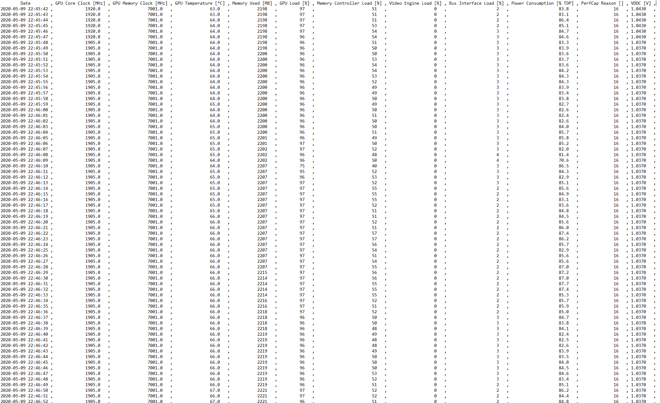

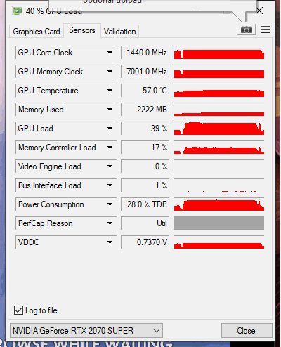

Also XMP habe ich deaktiviert und nach ca. 10 im Spiel ist der Computer erneut ausgegangen. Mich wundert es nur, dass es wohl nur beim Spiel Overwatch passiert. Ich habe GPU-Z nebenbei laufen und den Log gespeichert. Ich weiß jedoch nicht, wie aussagekräftig der Log ist und ob es überhaupt an der GPU bzw. der Temperatur liegt.
Könnte es doch eine defekte Hardware sein?

aus den Anhängen/dem Log kann ich nichts richtiges rauslesen, außer, dass der Takt von 1920 MHz auf 1905 MHz abfällt, aber keine Ahnung warum, die Temps sind mit 66 °C akzeptabel

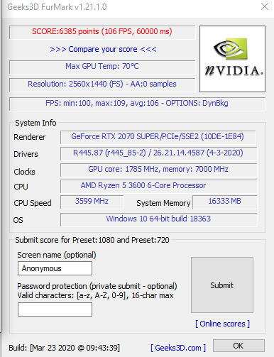

Ich habe Furmark ca. 20 Minuten laufen lassen und es gab keine Probleme. Im Anhang befindet sich der Log. Dann bin ich erstmal froh, dass es wohl nicht an der Hardware liegt!

ja, das ist schonmal gut, gibt aber leider keine 100%ige Gewissheit
aber was mich wundert, da im Log steht 1785 MHz GPU-Clock, bei deinem anderen Anhang war es 1905 und 1920 MHz und laut Herstellerangabe von Mindfactory 1605 MHz Basistakt und 1815 Boosttakt
hast Du die Karte irgendwie übertaktet, hab da was von 1Click-OC gelesen?
