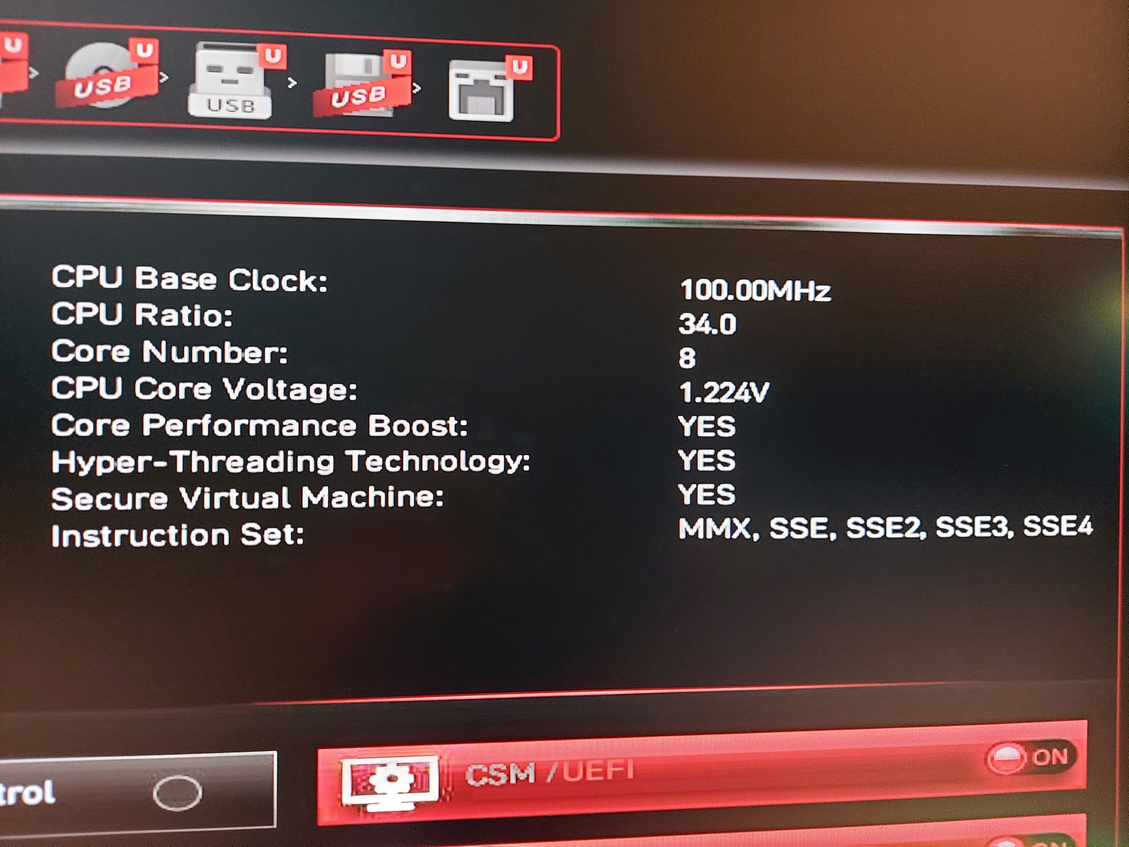

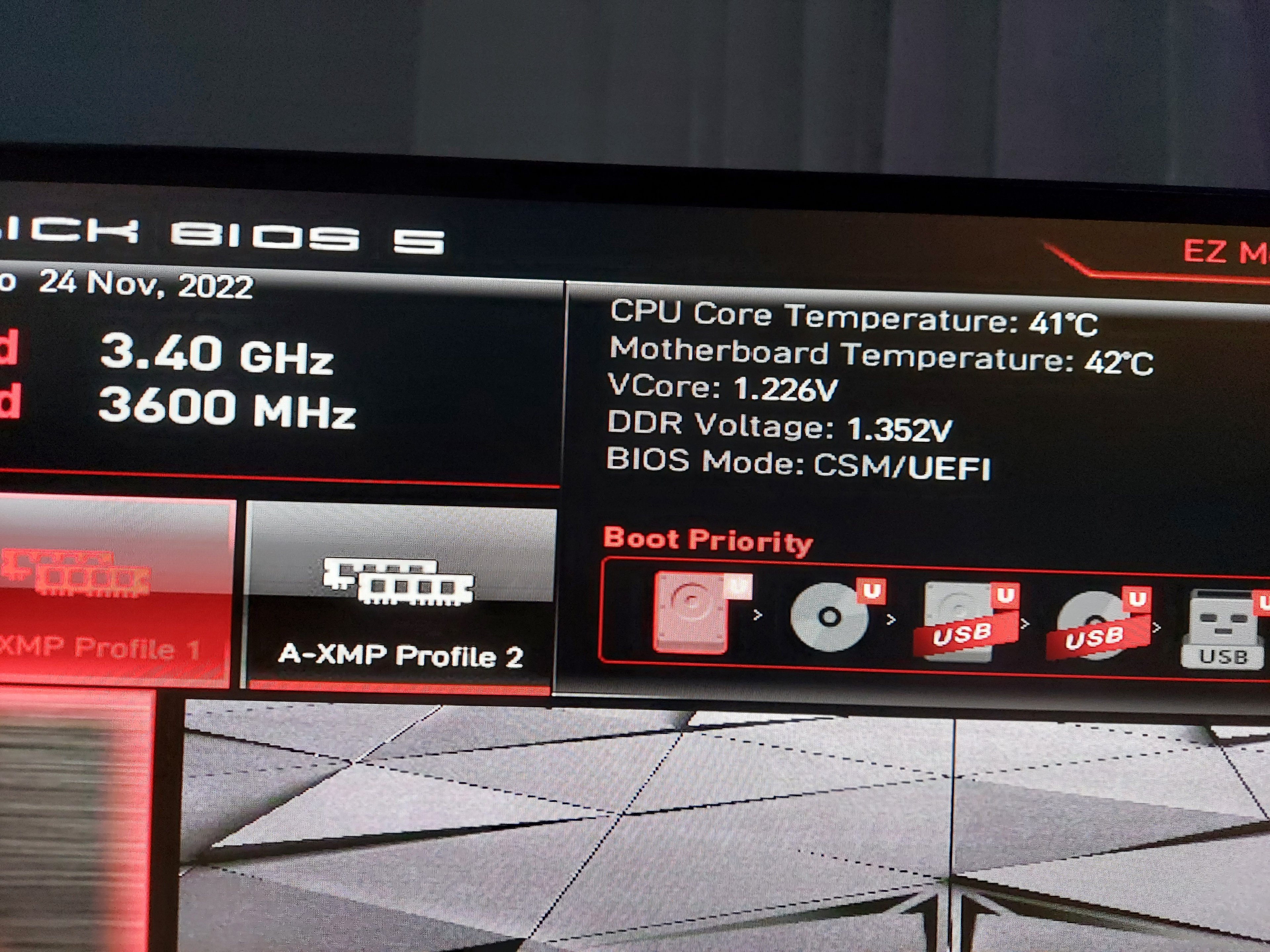

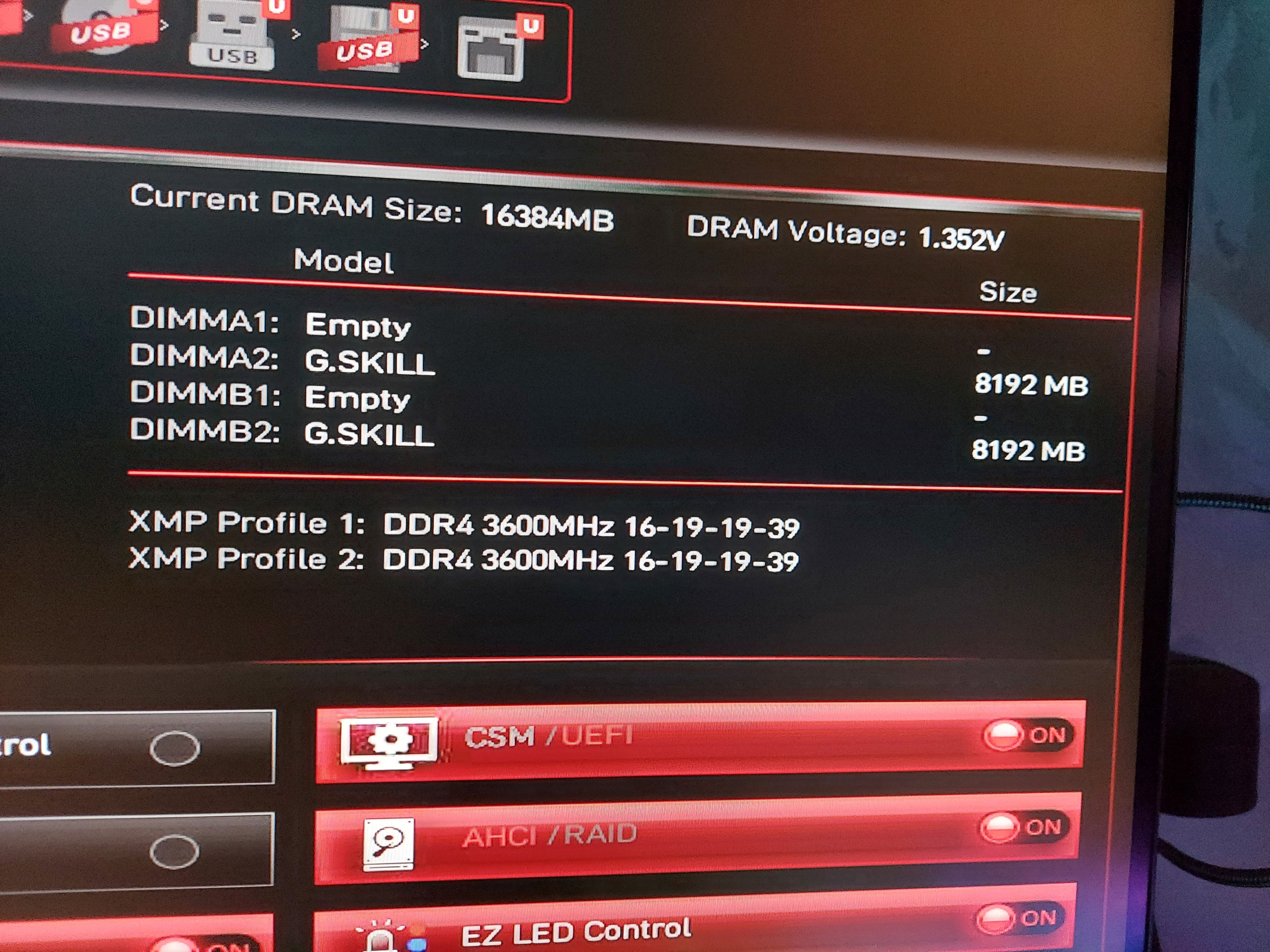

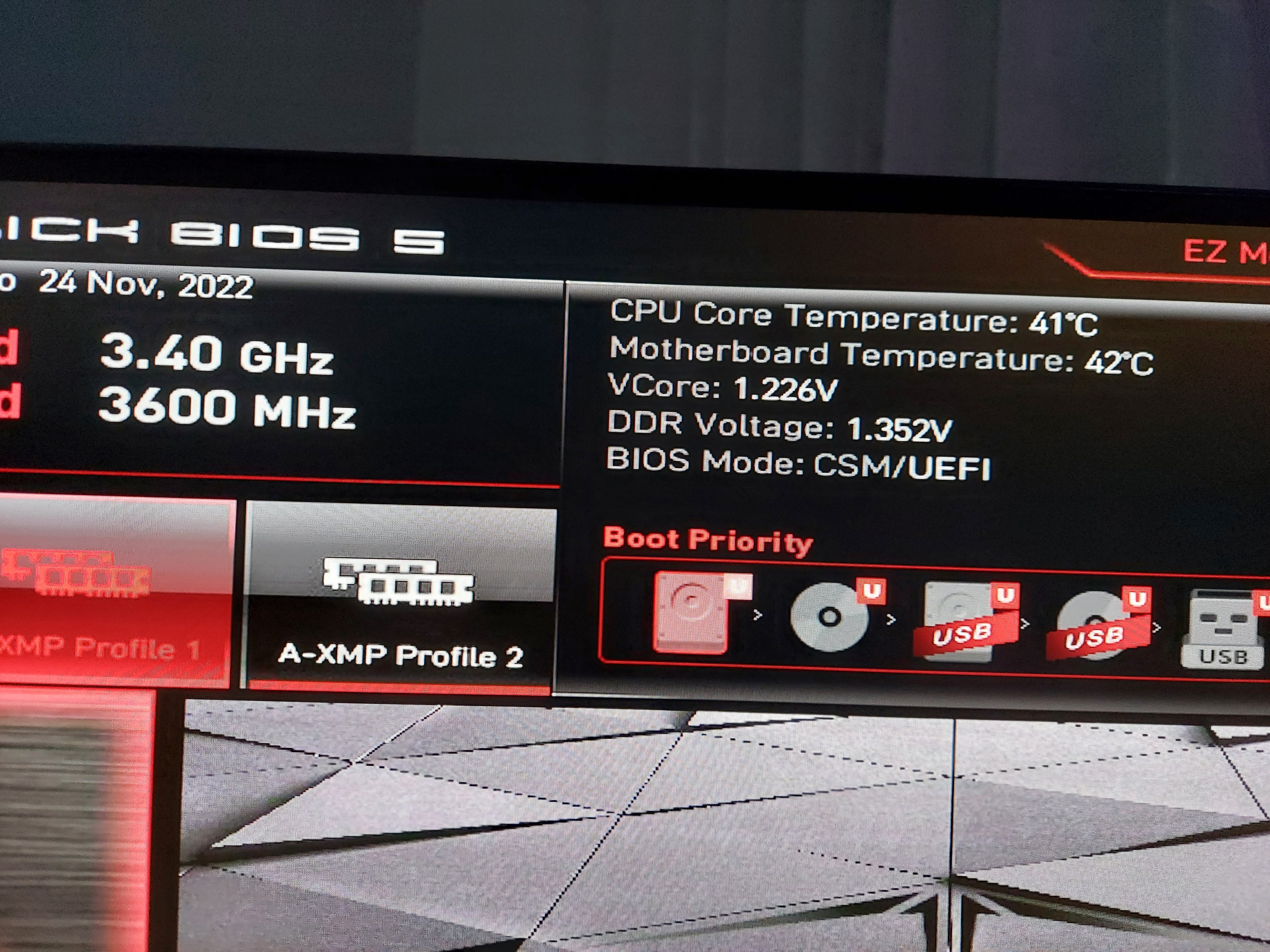

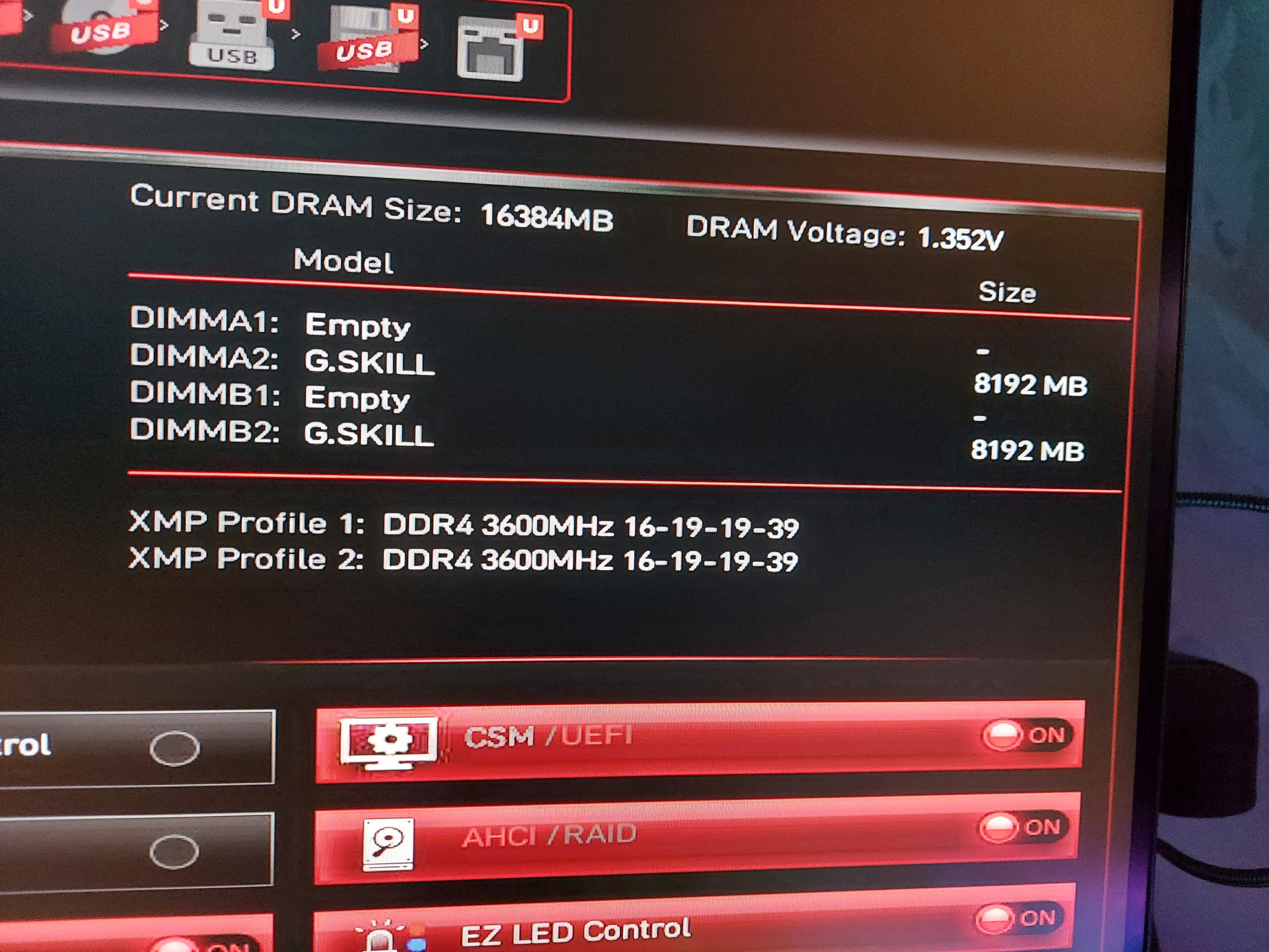

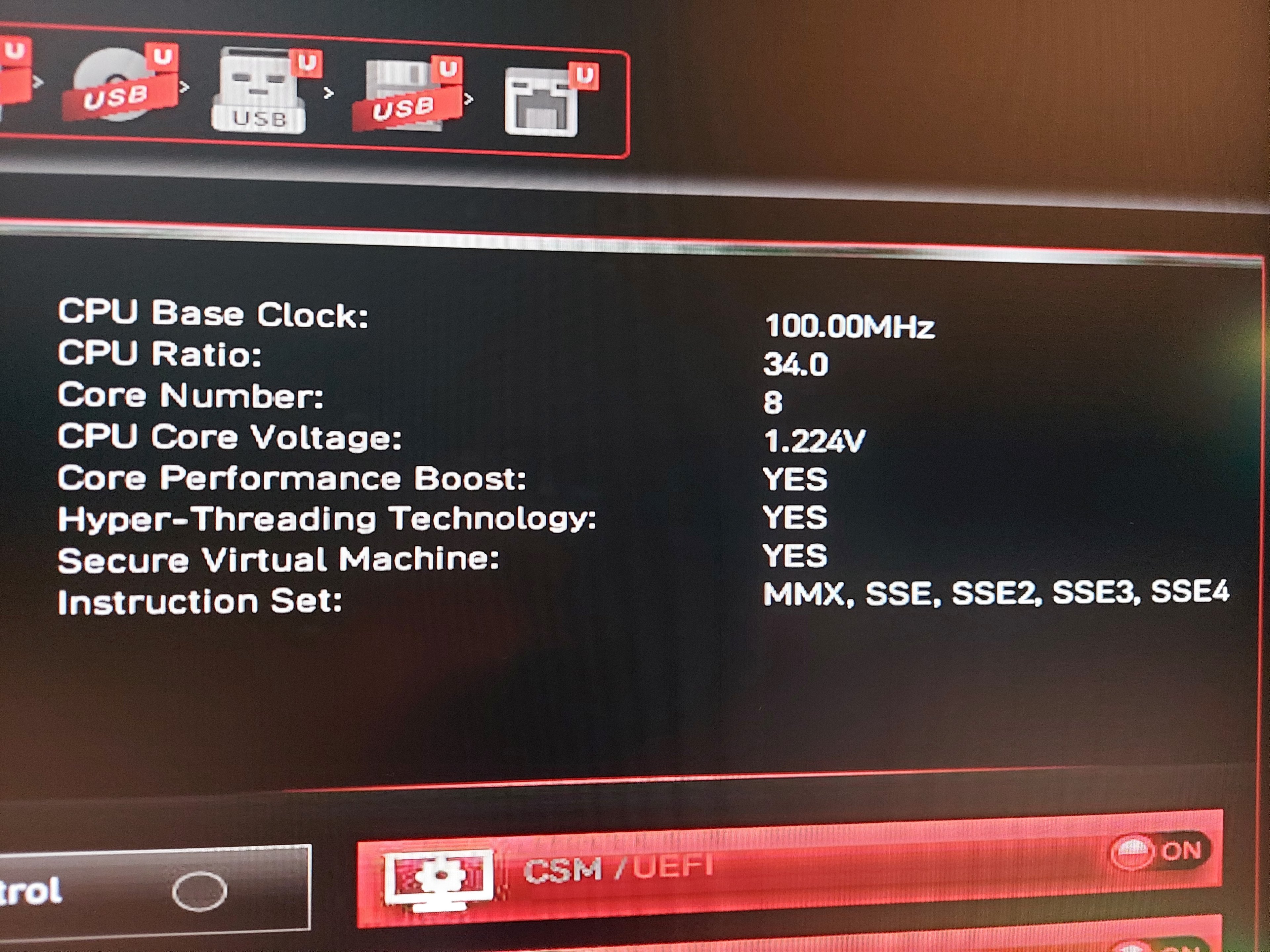

Wie im Titel bereits steht, neustartet sich mein Pc während des spielens von selber im GTA5 ohne Fehlermeldung, bis jetzt passiert das nur in GTA5 nach einer oder 2, 3 Stunden spielzeit, während des neustartets bin ich sofort im UEFI gegenagen und habe Fotos gemacht, vielleicht hilft dies eventuell...
Die Temp der CPU und GPU sind gut auch unter Vollast, Airflow auch kein großes Problem. GPU und CPU sind nicht übertaktet.
XMP ist Aktiv. Hardware:
R7 5800X3D - ASUS ROG STRIX RX6900XT LC - 16GB RAM 3600Mhz G.Skill - 750W Netzteil von Corsair - MSI B550 GAMING PLUS u.s.w. ...

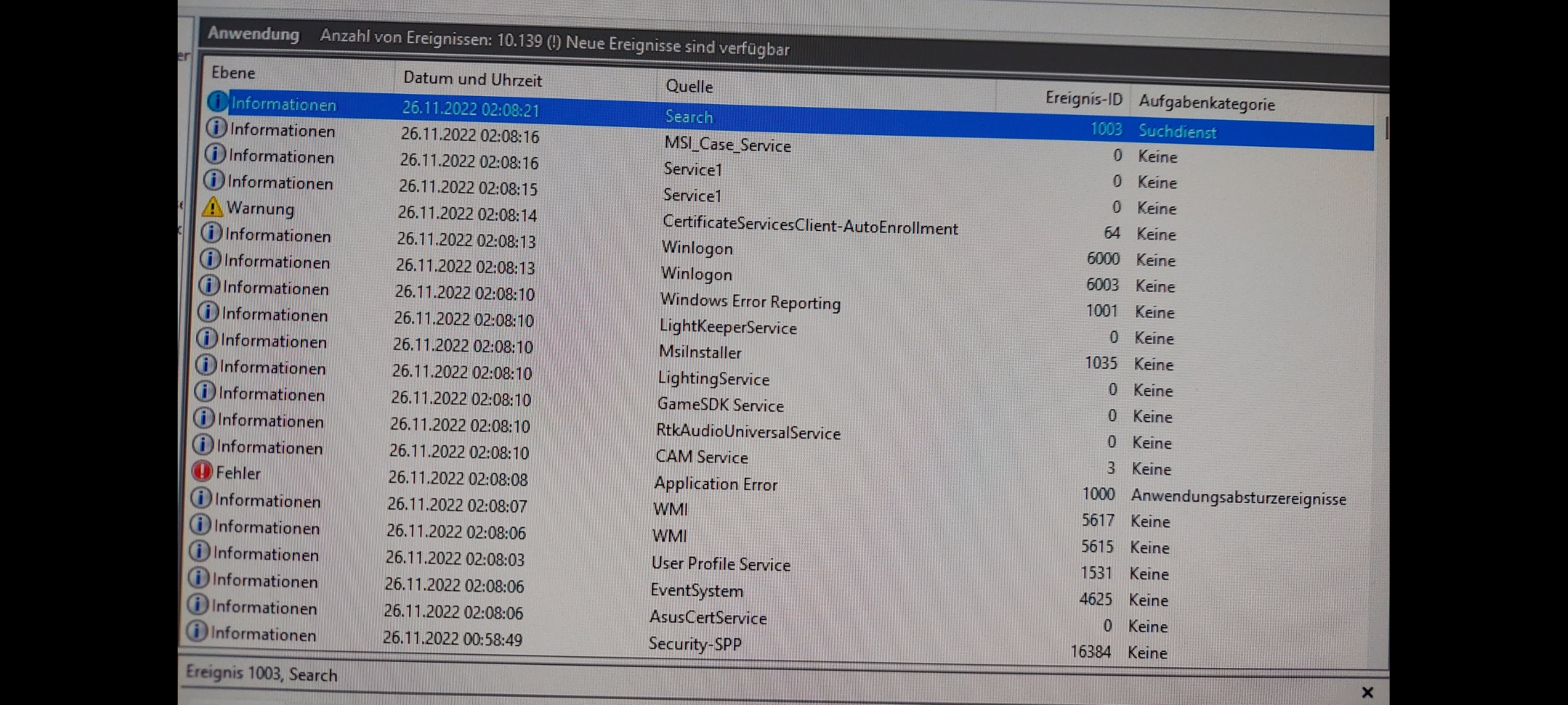

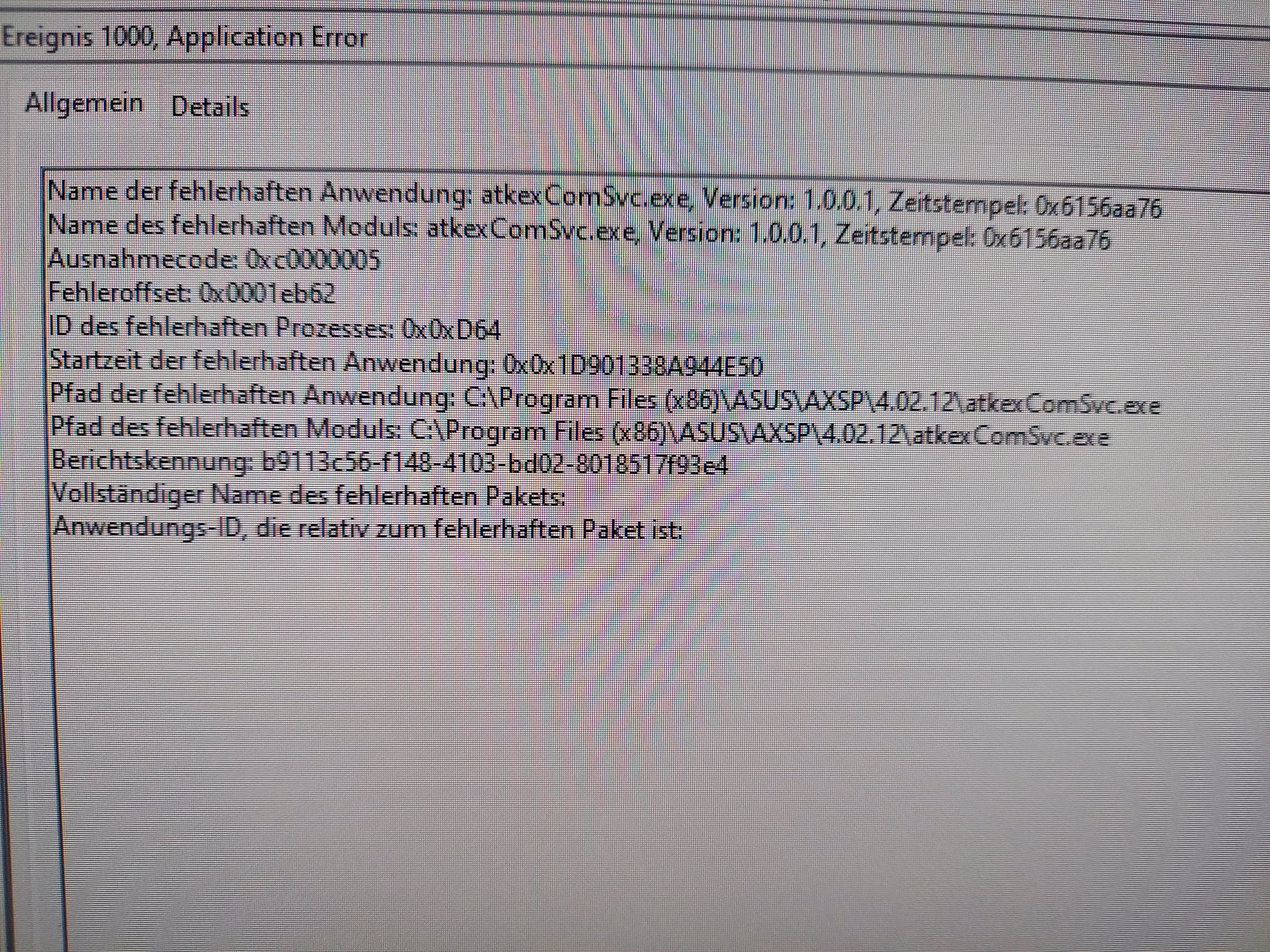

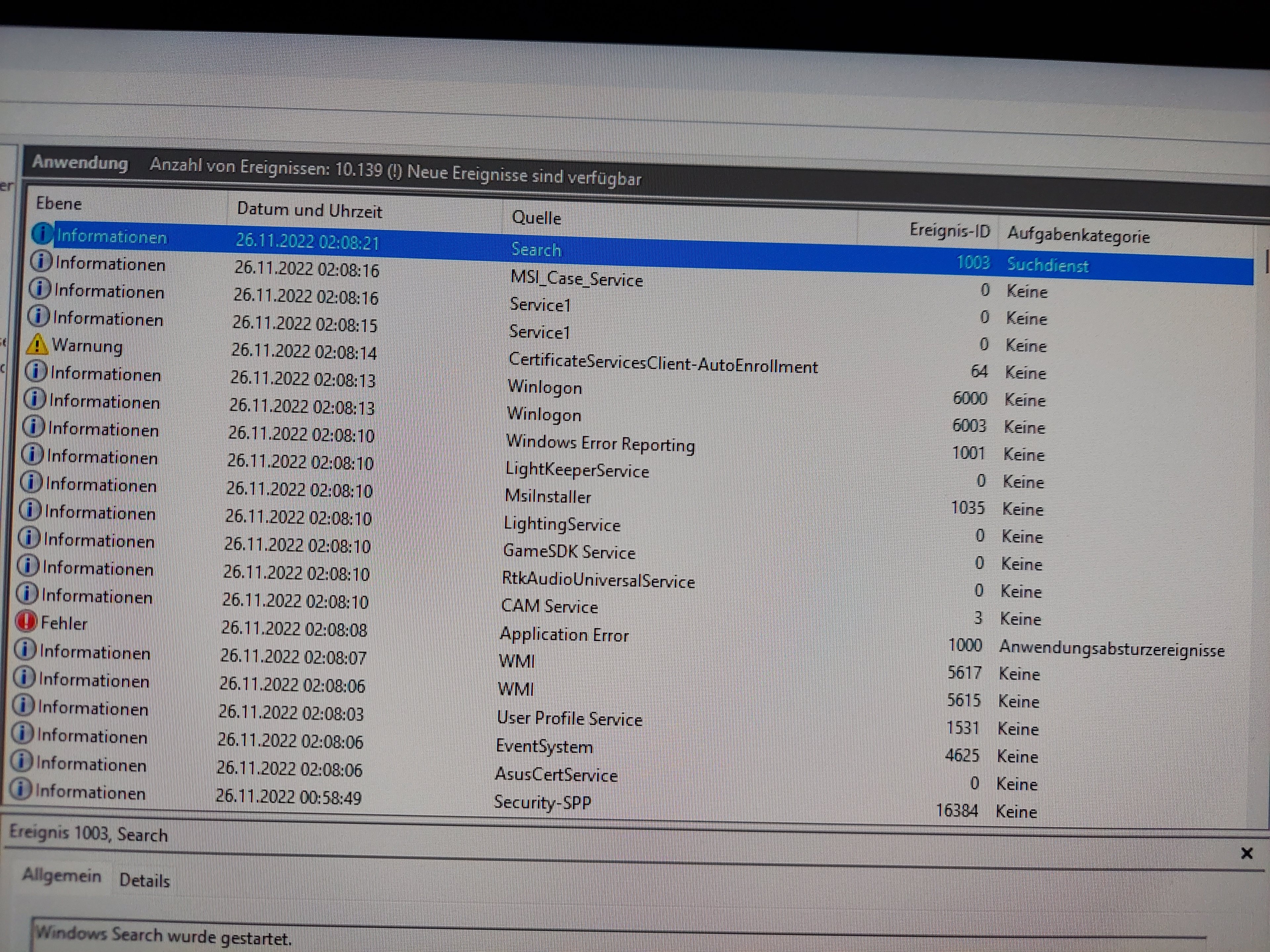

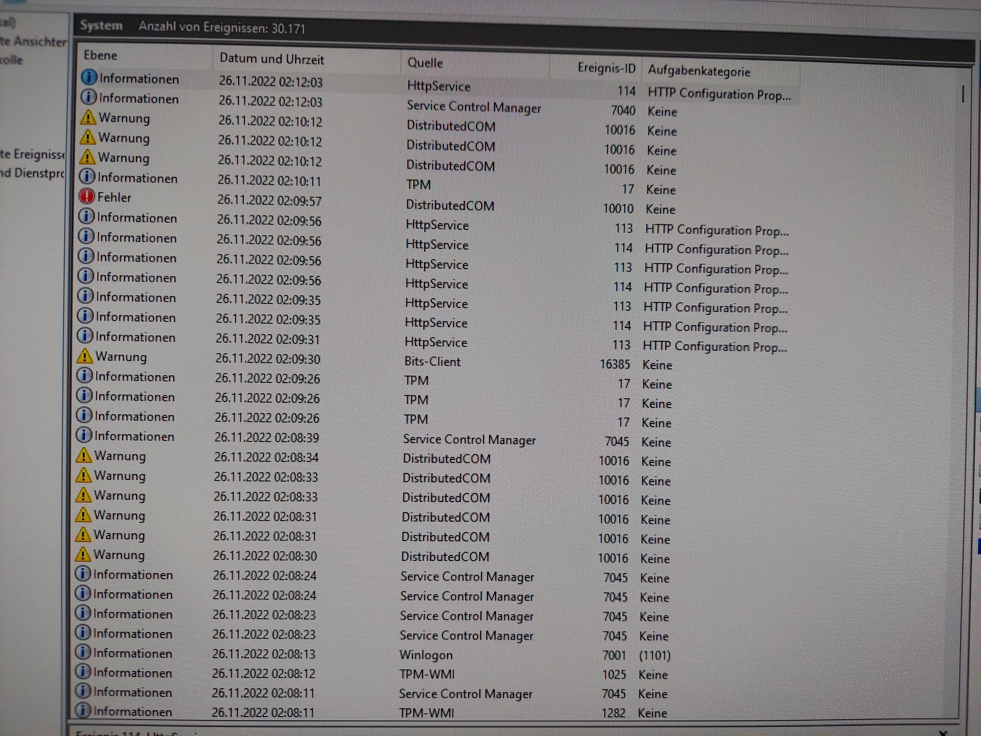

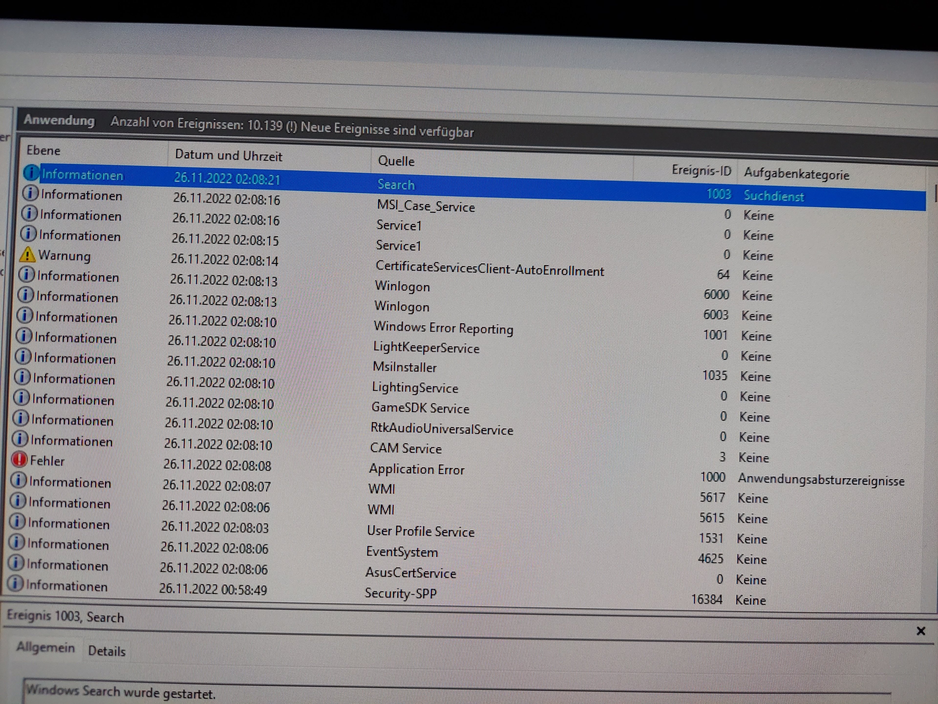

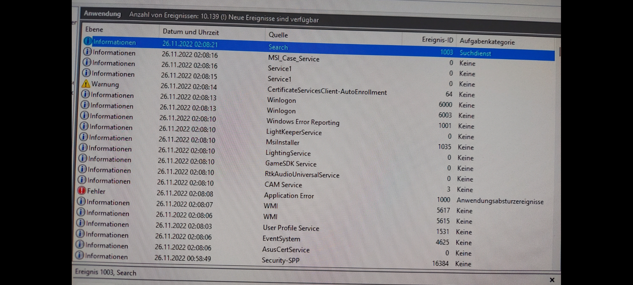

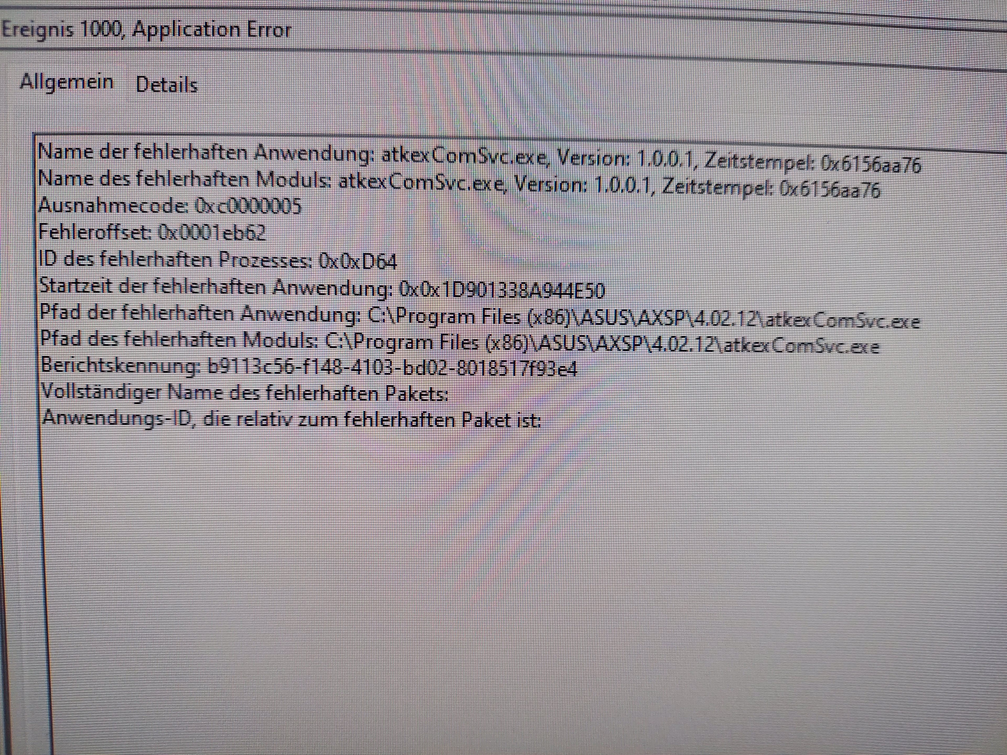

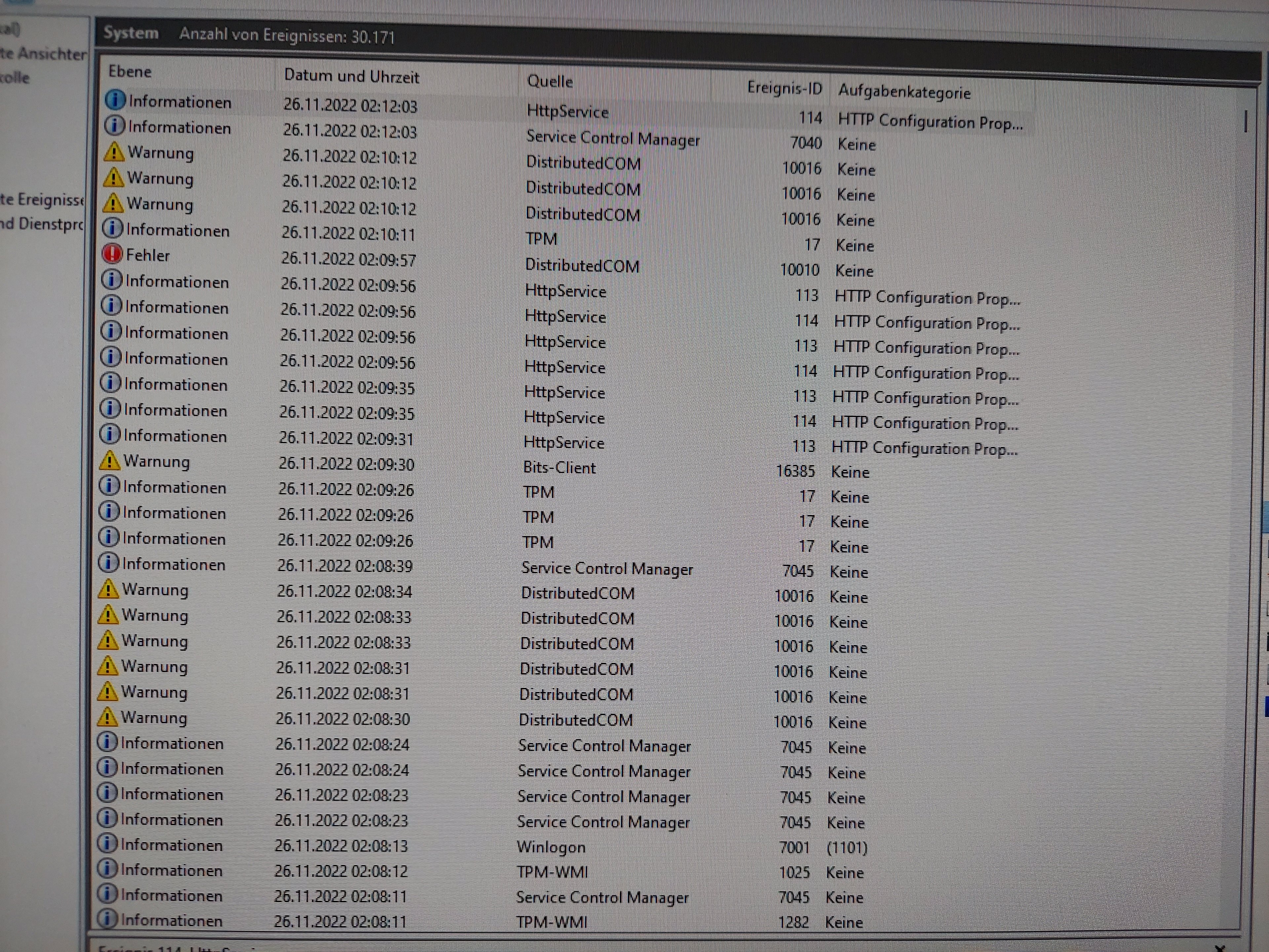

Habe jetzt beim erneuten Neustart während des Spiels (GTA5) die Ereignsanzeige fotografiert und unten seht ihr die Bilder, vielleicht hilft dies auch eventuell....

Schau im Windows Ereignislog (Anwendungen und System) was dein System vor dem Neustart geloggt hat. Evtl. Findest du da etwas.

Wie ich ich an deinen Screenshots ersehen kann bist du noch auf Windows 10 weil CSM und nicht Uefi aktiviert ist, ich habe mit Windows 11 eigentlich nur gute Erfahrungen gemacht natürlich ist da auch nicht alles Perfekt aber es ist die die aktuellere Plattform und ist auf die neuere Hardware ausgelegt und hat auch seine Vorteile ein Versuch ist es wert :)✌️
Wenn du auf Windows 11 bist habe ich das falsch gesehen und interpretiert aber du solltest echt mal bei deine CPU ComboStricke was das neuste Bios auch bei dir verfügbar sein sollte testen verlieren kannst du nichts nur gewinnen bei mir war dieses neue ComboStrike absolut genial für den 3D super Temperaturen niedriger verbrauch (Watt) und gutes Tackt verhalten, habe damit höhere Benchmark Ergebnisse wie Stock hat vieleicht nichts mit dein Problem zu tun aber es bringt dir echt nur Vorteile :) ✌️
