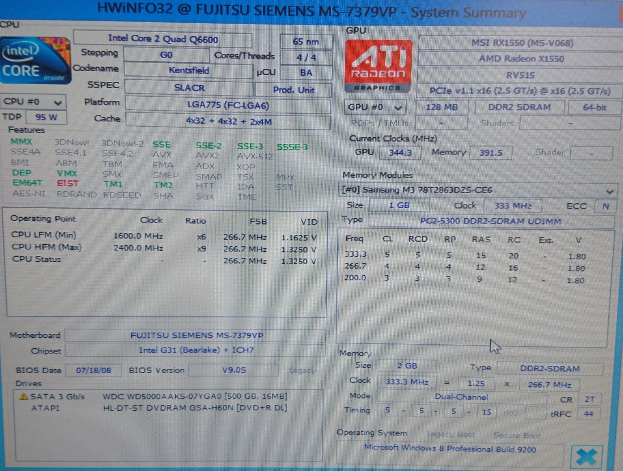

Das gelbe Ausrufezeichen bei der Festplatte ist schon mal ein Anhaltspunkt, dass dort etwas nicht stimmen könnte.
Temperaturen kannst du überprüfen wenn du auf Sensors klickst, dann werden alle Sensoren ausgelesen und dort irgendwo sind auch die verschiedenen Temperaturen, allerdings solange dort nichts im normalen Betrieb z.B über 70° anzeigt ohne Last sollten die Temperaturen kein Problem sein.
Die Werte der Festplatte kann man sich unter "Drives" ansehen, dort einfach aufklappen und die 500GB WDC WD500... auswählen. Dort im Anzeigefenster dann ganz nach unten gehen und die SMART Werte anschauen, würde zuerst tippen, das dort etwas falsch läuft.
Vielleicht kannst du dir bei jemanden ne alte Festplatte ausleihen und dort testweise Windows installieren (alte Festplatte einfach abhängen).
Edit:
gerade gesehen, dass unter Sensors auch die SMART-Werte zumindest teilweise dargestellt werden. Insbesondere dort die beiden Punkte "Drive Failure" und "Drive Warning", sollte beides natürlich auf No stehen :)
