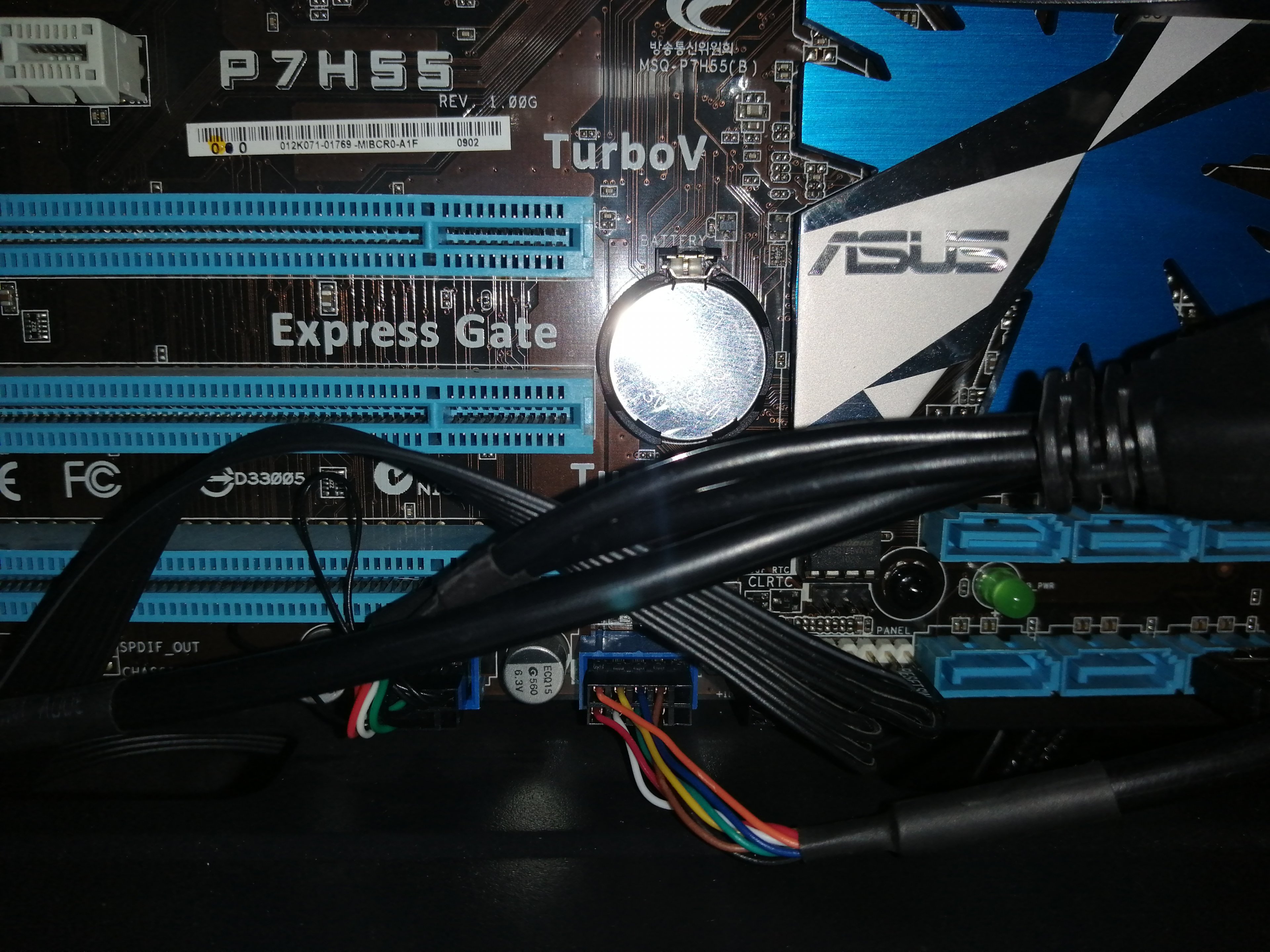

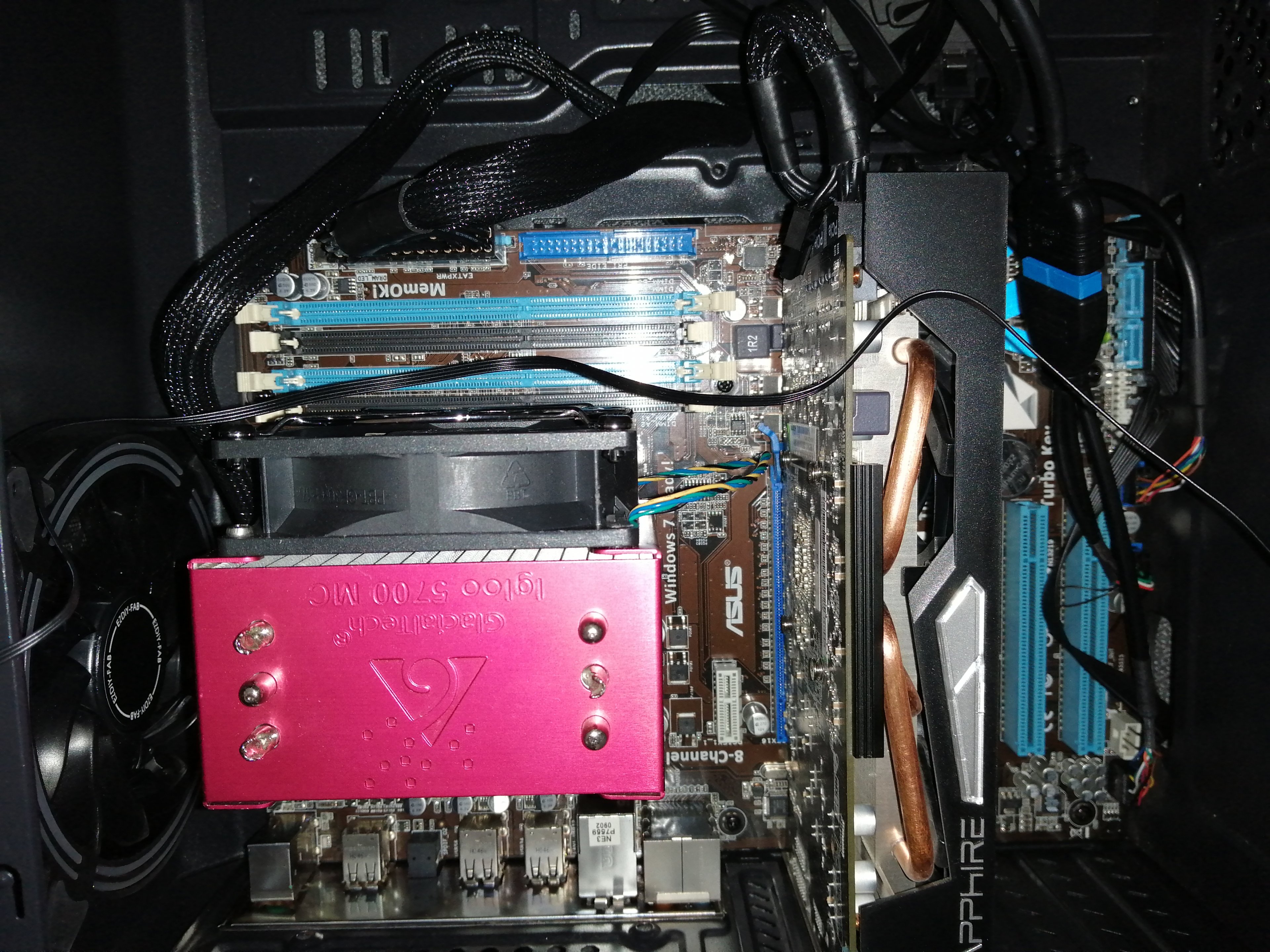

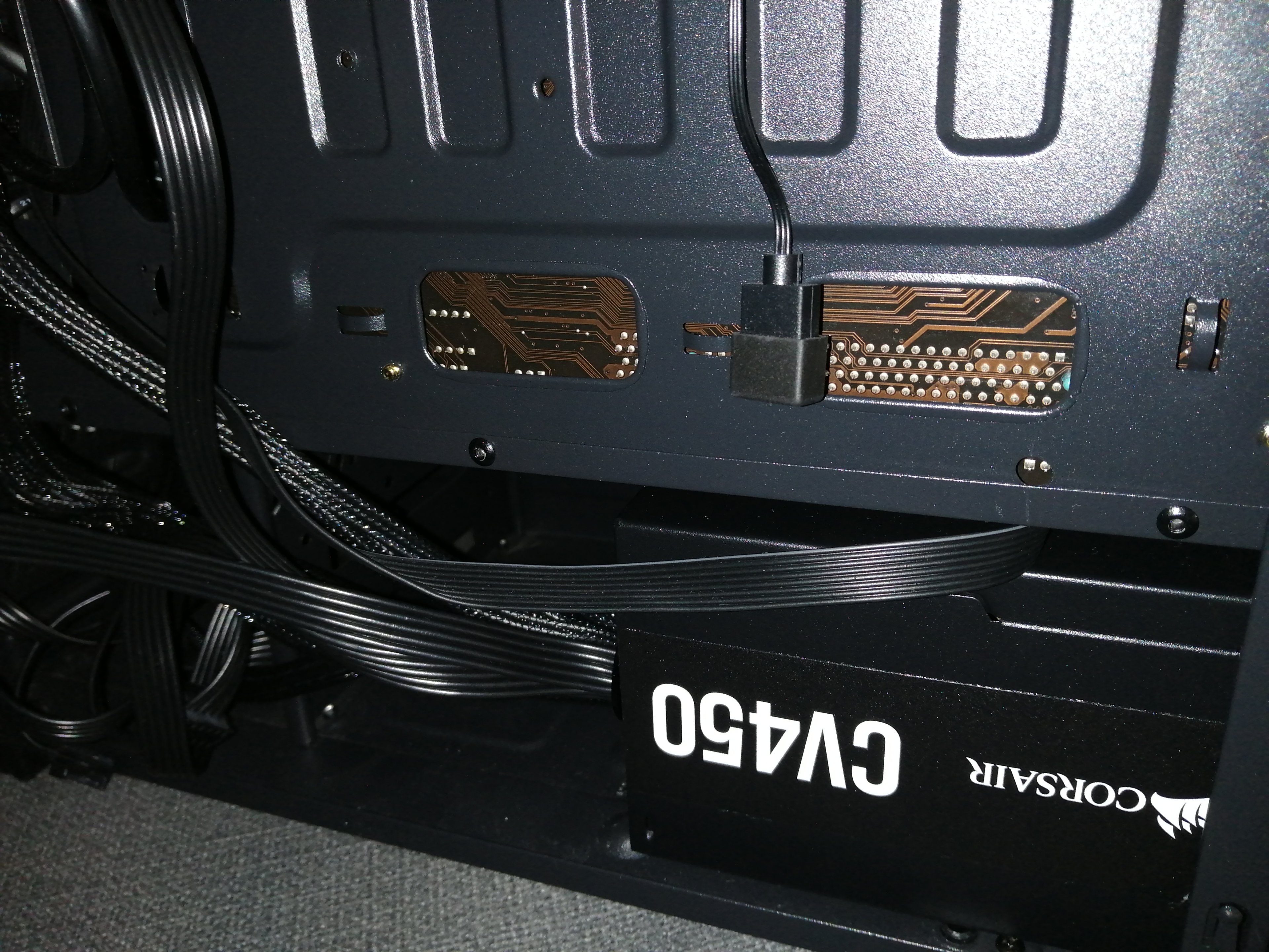

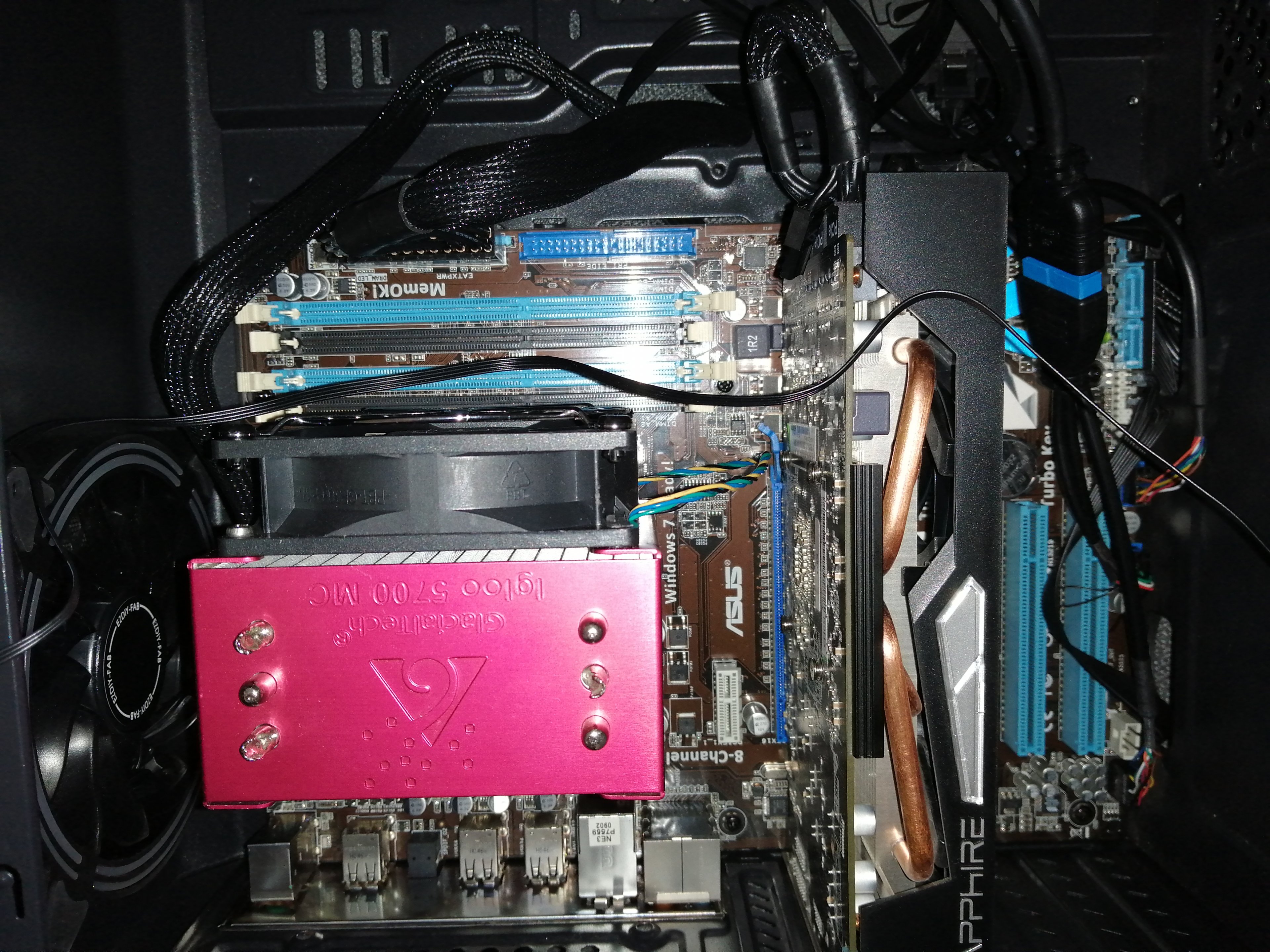

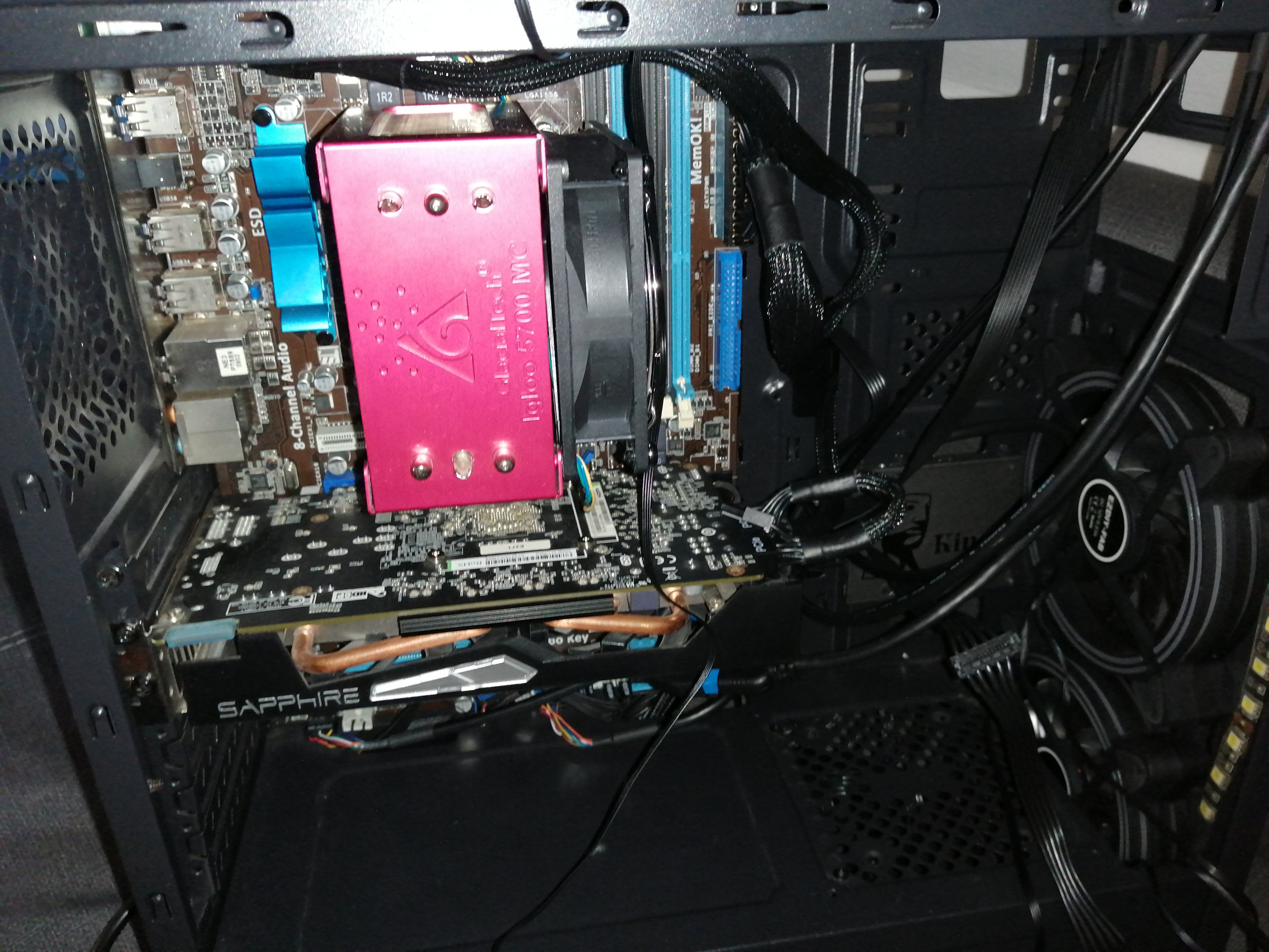

Hier die Bilder.

Sind da die Abstandhalter überbaut montiert ? Das sieht aus als würde das Board aufliegen.
Abstandshalter sind montiert. Sieht man vielleicht nicht so, aber vorhanden sind sie
Hornisse meint sicher Arbeitsspeicher, ich sehe auch keinen
Auf den Bildern ist tatsächlich kein RAM istalliert.
Oh, die habe ich versehentlich vergessen. Es ändert sich aber dennoch nichts.
Hatte mal meine DDR3-1600 verwendet aber diese bringen auch nichts und beim Austausch habe ich wohl vergessen die anderen wieder rein zu machen. Selbst mit den Speichern gibt er kein Signal...

VmaxGunni schrieb:
https://www.computerbase.de/forum/attachments/img_20201108_132944-jpg.989979/
Denke, die I/O PINS (weiß) sitzen nicht, Stecker neben den blauen Buchsen, sieht so aus, als ob nur die unteren PINS stecken, der Stecker muss auf beiden PIN Reihen sitzen, stecken, also eine Reihe höher
Inwiefern ist das falsch angeschlossen? Im Handbuch des Mainboard steht ja wie ich die Einteilung machen muss.
