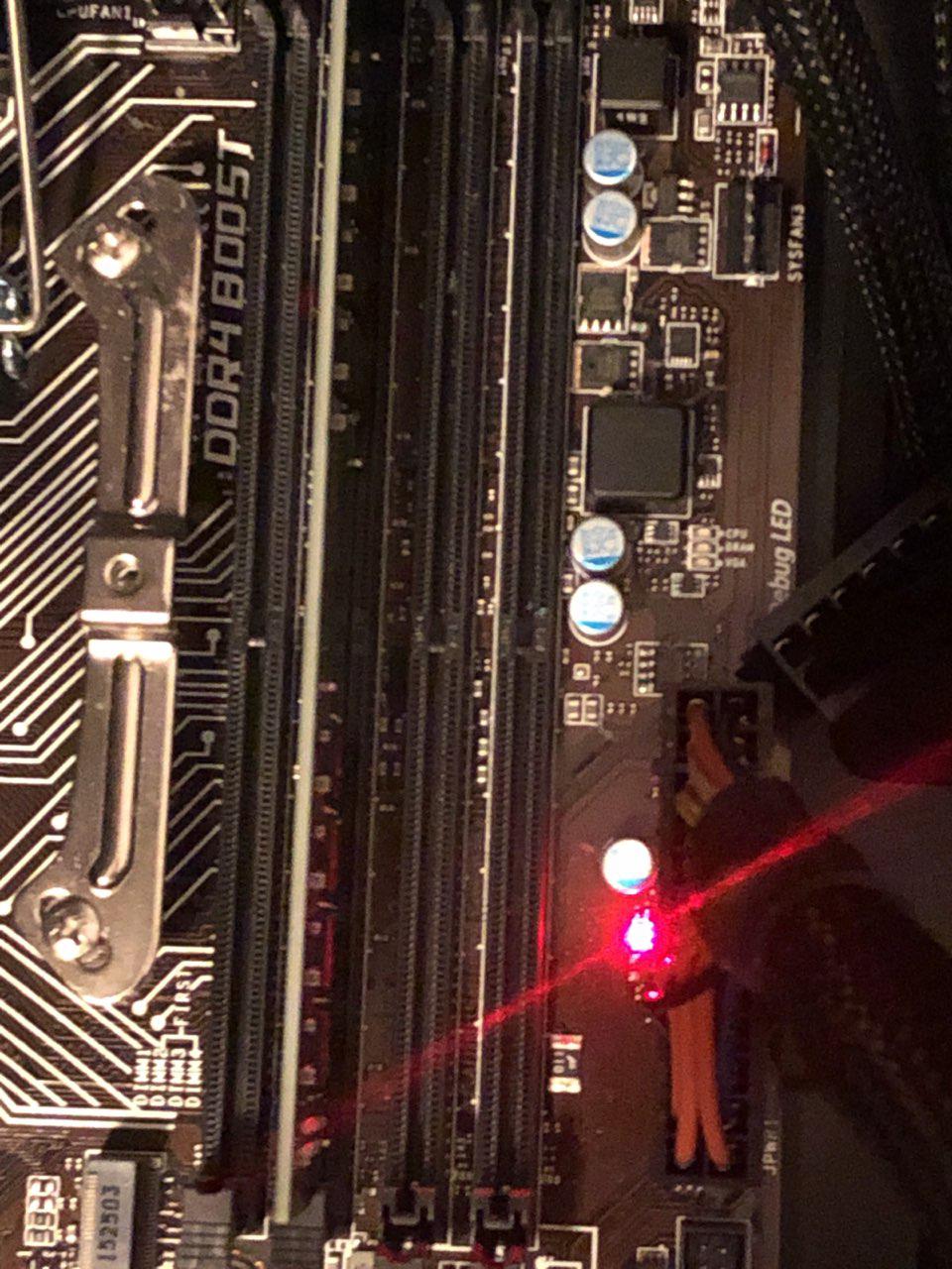

Hallo Computer Freunde,
wie die Überschrift schon sagt der Computer von meinen Kumpel fährt nicht hoch es laufen nicht einmal die Lüfter. Er macht kein mucks wenn man auf den Knopf drückt. Ich habe schon ein Ausschluss von einen Kaputten Netzteil gemacht da ich ein anderes verbaut hab und das gleiche Problem wieder da war. Ich hab damals vor 2/3 Jahren die Kiste zusammen gebaut und sie hat bis heute gefuntz ich weiß nicht genau was passiert ist und warum der Computer nicht mehr hochfährt. Hab auch schon versucht nur ein Ram Riegel zu benutzen hab auch nachgeschaut ob der 24Pol-Stecker vom MB richtig drinnen steckt und der vom CPU 8Pol hab den Cpu ausgebaut und auch wieder eingebaut. Allerdings leuchtet eine mini LED direkt neben den 24Pol Stecker wo keine Beschriftung dran ist (nicht die EZ Debug LED, CPU, VGA, DRAM Siehe Bild).
Bitte somit um eure Hilfe hier im Forum
Die Hardware wurde damals Alles neu gekauft bis auf die Grakar

Moin,
Auf der Produktseite des Mainboards steht :
Der onboard Überspannungsgschutz verhindert zuverlässig Überspannungen und Kurzschlussschäden der CPU sowie anderer Komponenten. Eine rote LED in der Nähe des 24-Pin CPU-Stromanschlusses zeigt den aktivierten Überspannungsschutz zur einfachen Diagnose an.
Quelle: https://de.msi.com/Motherboard/H170A-PC-MATE/Overview
Eventuell mal nach einem möglichen Kurzschluß suchen.
mfg
Das alte Netzteil abklemmen und CMOS Reset/Batterie raus machen.
Danach das neue Netzteil anschließen.
Minimal Konfig aufbauen.
Eventuelle die Graka auch raus und den Bildschirm ans Mainborad ran und über die CPU versorgen.
Vielen Dank für die schnelle Antwort versuche es heute Abend noch einmal
