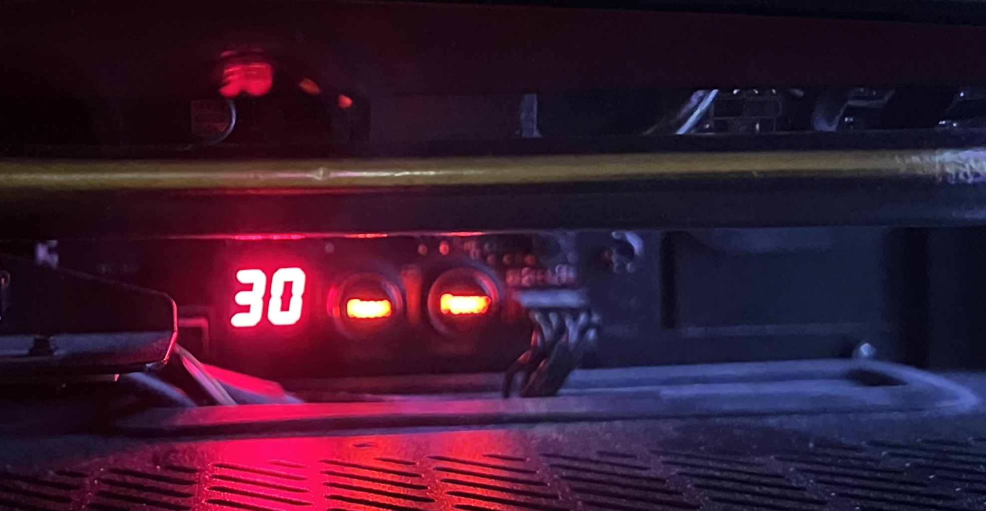

Hey,
ich habe Folgendes Problem. Ich habe in letzter Zeit gefühlt nach jedem 2. Start meines Pc das Problem das er nicht hochfährt. Der Fehlercode auf dem Mainboard ist immer diese 30. Ich meine das bedeutet das etwas mit dem RAM nicht stimmt aber bin mir nicht sicher (gerne nochmal erklären). Jedenfalls habe ich dann kurz den RAM aus dem Steckplatz genommen und wieder eingesteckt, und siehe da der Pc fährt wieder hoch. Nur habe ich keine Lust das nach jedem 2. Pc start zu machen. Zudem ist das nicht Normal. Da zu muss ich sagen das ich den RAM der unten aufgeführt ist erst ganz neu eingebaut habe. Er ist nicht mal eine Woche alt und ich hatte das Problem jetzt schon locker 3. mal. Den RAM benutzte ich natürlich mit XMP und das möchte ich auch nicht missen. Zudem sollte das XMP Profil nicht das Problem sein.
Was ich noch probiert habe:
- die anderen beiden Steckplätze vom RAM ausgetestet (geht nicht)
-ein Update für das BIOS gemacht (ist jetzt auf dem neusten Stand 2.1)
-Reset Knopf benutzt
Ich könnte mir vorstellen das es viellicht mit der GPU zu tun hat. Oder das der neue RAM nicht ganz in Ordnung ist. Zudem habe ich im BIOS den Deep Sleep Modus auf S4 + S5 gestellt, aber das sollte nichts damit zu tun habe. Und wenn so wäre, wäre das schlecht da ich den Modus auf jeden fall brauche. Ich habe einfach keine Idee mehr und bräuchte dringend eine Lösung.

30 dürfte RAM sein, das kann was heißen muss es aber nicht, gibt auch Fälle in dem der PC normal läuft.
Auf was läuft der RAM ? XAMP mal deaktivieren.

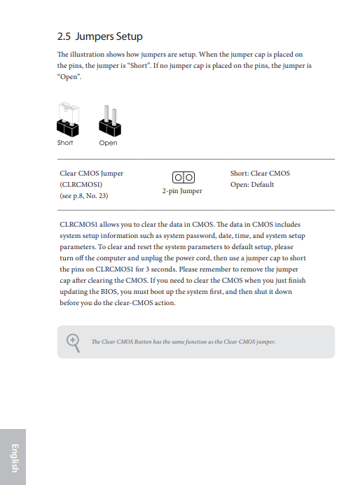

Nun aber mal ehrlich, es geht darum festzustellen woran es denn genau liegt. Also AXMP aus, RAM auf Stanni Einstellungen -> Bios Reset per Jumper siehe Mainboard Handbuch. Gibts den Fehler dann immer noch ?

Erstmal muss man ja wissen obs daran liegt... solange ist es erstmal nur ne Vermutung, die sich zwar schon oft bestätigt hat aber eben nicht immer. Also Bios/UEFI reset siehe Mobo Handbuch und dann paar Tage testen und feedback geben.
