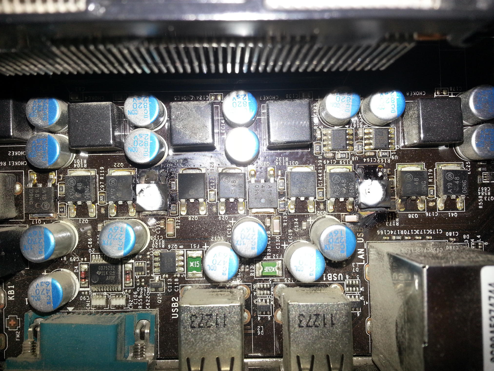

Erst einmal ganz lieben Dank für die schnellen Antworten!
Scheint als hätte ich den (oder die) Schuldigen gefunden:
Die Chips liegen auf dem Mainboard. Ist dieses somit hinüber, oder lässt sich da noch was machen?
Es gibt Leute die sowas auslöten können, wenn die genauen Bezeichnungen der Bauteile bekannt sind, könnte man sicher bei Conrad oder so die nötigen Teile bestellen und wieder einlöten. Das müsste dir halt jemand für umsonst machen, denn wenn du die Arbeitszeit bezahlem musst, dann lohnt sich das nicht. Außerdem ist auch dann nicht klar, dass es mit den neuen Bauteilen weider geht. Evlt. sind Folgeschäden entstanden oder er gibt noch weitere defekte Bauteile denen man das nicht ansieht.
Wenn du einen Bekannten hast, der sowas für nen Kasten Bier macht, dann könnte mans versuchen. Ansonsten ist man mit einem neuen oder gebrauchten Board wesentlich besser dran.
Ok, dann bin ich wohl mit einem neuen Mainboard besser bedient. Muss ich bei der Anschaffung irgendetwas hinsichtlich meinen Komponenten beachten oder geht da jedes Mainboard was die erforderlichen Steckplätze hat?
So, will das Ganze hier eben zum Abschluss bringen. Habe mir ein neues Mainboard bestellt. (http://www.amazon.de/Gigabyte-GA-78..._2?ie=UTF8&qid=1417190012&sr=8-2&keywords=am3). Direkt nach dem Wechsel funktionierte wieder alles einwandfrei, scheint also wirklich an den defekten Chips gelegen zu haben.
