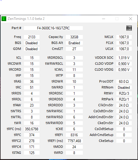

So, er ist jetzt nach ca 20 minuten endlich abgestürzt im CPU load mit XMP profil settings. ich setze jetzt alles auf standart 2133 mhz und 1.25 volt eben "auto" und teste den gleichen Load nocheinmal. ich hoffe er stürzt nochmal ab damit die Cpu kaputt ist..
Sind jetzt die "auto" timings
