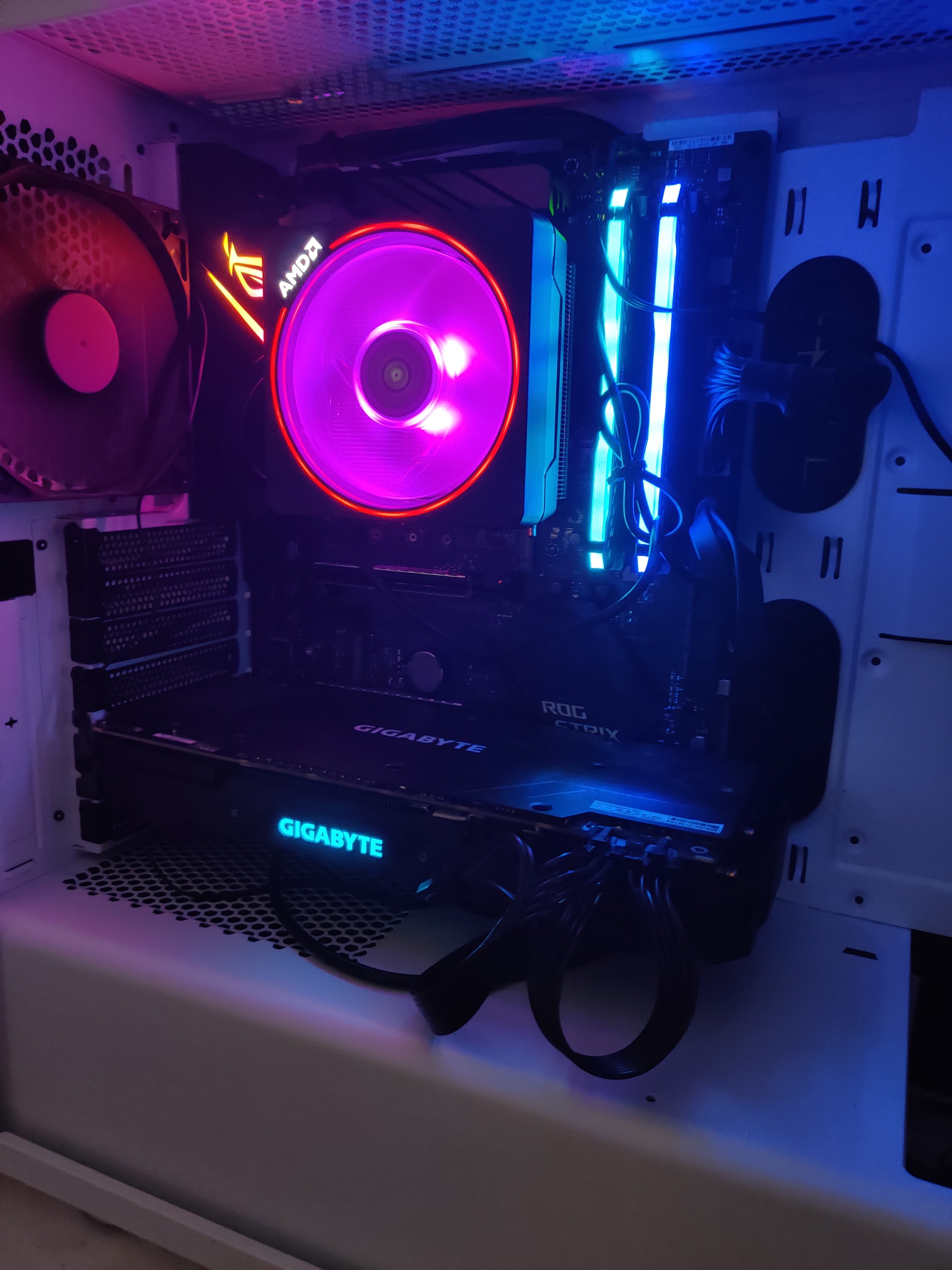

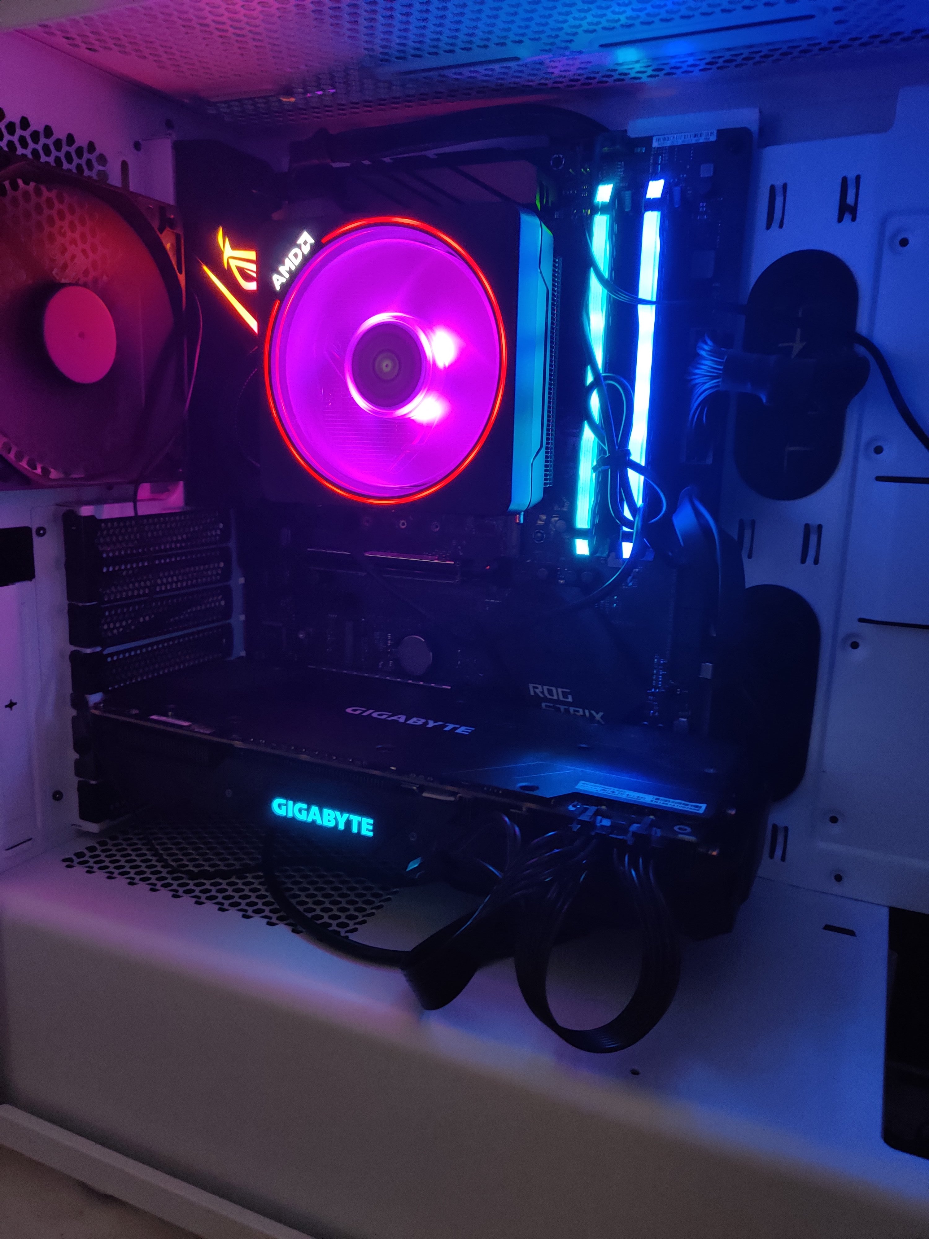

Ein paar Fotos vom Innenleben (Nahaufnahmen) wären in diesem Fall auch nicht schlecht.

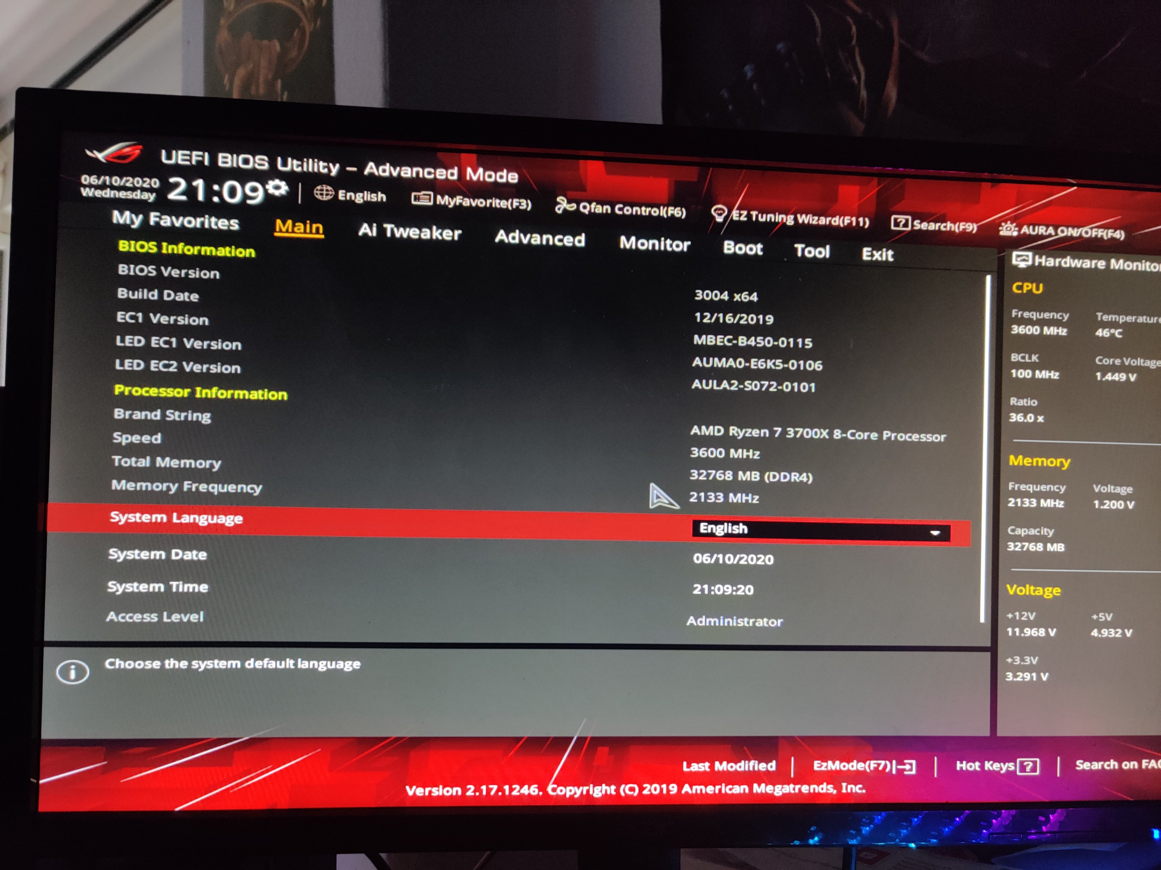

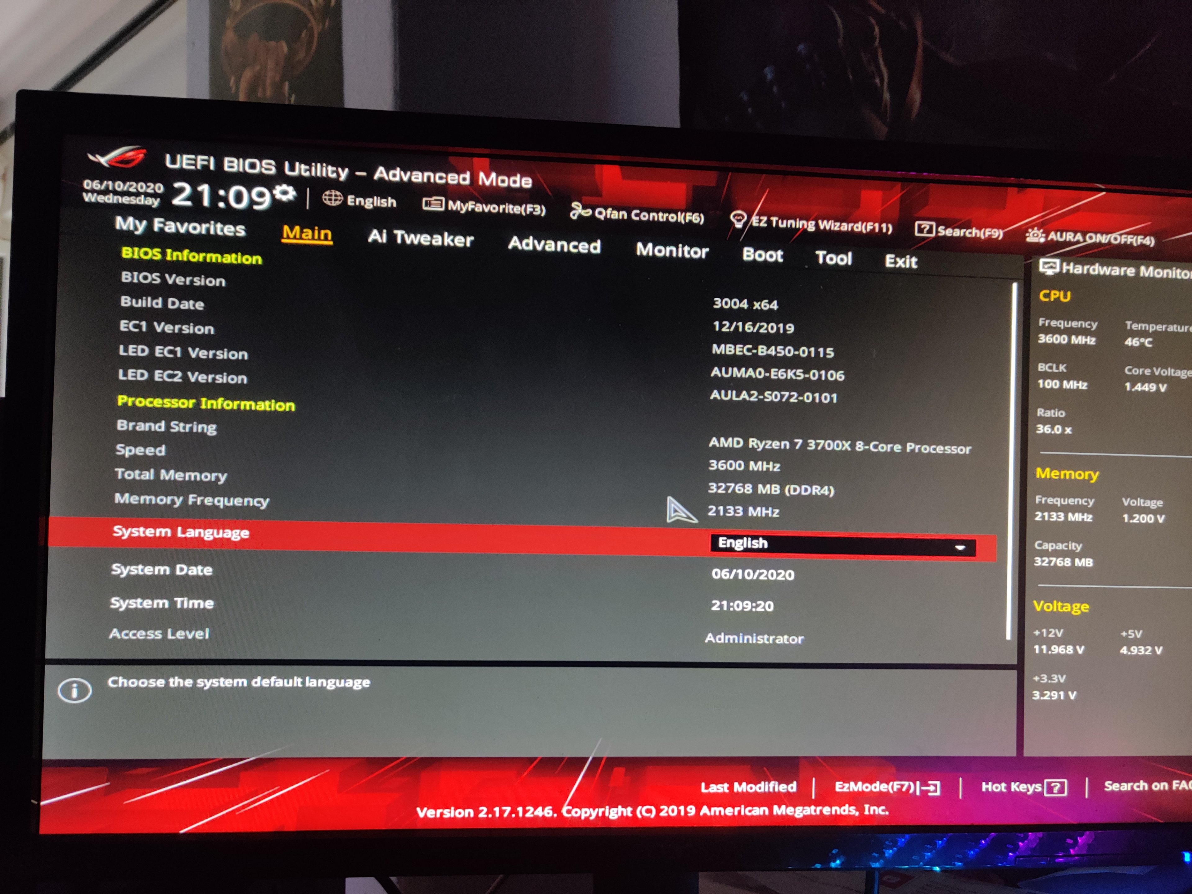

Nein zusammengebaut also geupgradet habe ich schon vor ca. 4-5 Wochen ins BIOS komme ich ohne Probleme und wenn er neustartet bekomme ich keinen bluescreen.

Warum steckt die Grafikkarte im unteren PCIe-Slot? Und hängen an ihr zwei unabhängige PCIe-Stromkabel (vom Netzteil ausgehend?) Wenn nicht, mal machen.

Um das Programm Crystaldiskinfo zu nutzen müssen die Festplatten in einem funktionierenden PC sein oder ? Das Netzteil hat im vorherigen PC ohne Probleme funktioniert. Und warum ich die graka da habe weiß ich ehrlich gesagt selbst nicht. Und ja es sind 2 Stromkabel in der graka. Denn Rest probier ich jetzt.
