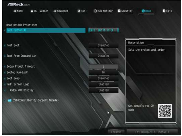

2. Das AsRock Logo ist ein sehr wichtiger Hinweis. Im BIOS müsstest Du das Logo deaktivieren und Text-Boot aktivieren können. Dann sagt Dir das BIOS sehr sehr genau wo es hängt. Das bitte unbedingt mal machen.
3. Während des Logo erfolgt die Geräte Initialisierung. Es kann sogar eine simple Tastatur mit Wackelkontakt am USB Port zum Stop führen, wenn das BIOS diese nicht initialisiert bekommt. Oder halt irgendein anderes angeschlossenes USB Gerät-
Hier, einmal Fast-Boot deaktivieren, sowie Full Screen Logo auf disabled.
Also Fast Boot war bei mir noch nie aktiviert. Das gibt nur Probleme bei mir. Hab ich mal ausprobiert
Das Logo habe ich nun deaktiviert.
Wo finde ich die einstellung zum Text-Boot?
Hier ein Bild wie es bei mir aussieht.
Vielen Dank für deine Mühen.
Deaktivieren reicht. Der sollte jetzt beim Start ganz kurz nen Text anzeigen auf dem Bildschirm, steht nur für ne Sekunde da. Wenn der aber hängt, dann sieht man bei welchem Schritt. Beispielsweise “Initalizing HDD” oder “Initalizing USB” “No keyboard found” etc.
btw: dann könnte Fast Boot sogar eventuell helfen.. dazu später mehr. Lass das erstmal so, damit man beim nächsten mal sieht wo er stehen bleibt.
