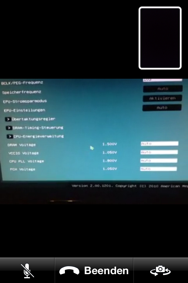

ich erhöhe den Vcore jetzt mal von 1,8 auf 1,9 (mehr ist garnicht möglich)
so ist es standard... o.O
scheint schon auf 1.8 zu sein

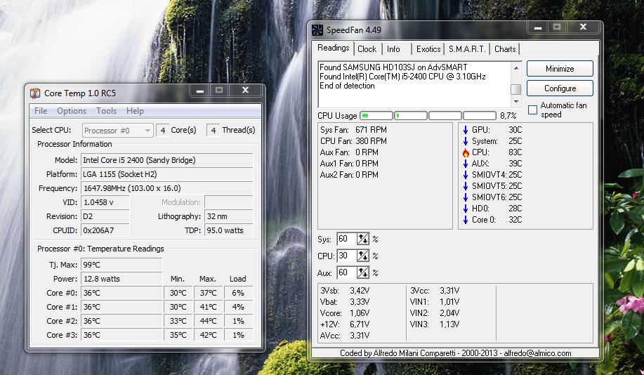

die programme laufen zur selben zeit, coretemp zeigt mir durchschnittlich 36 grad an speedfan jedoch 83! grad ... ???
Das ist die PLL Spannung .... Ihr wolltet euch doch einlesen ?

Coretemp würd ich eher glauben , Speedfan scheint da n auslesefehler zu haben .....
