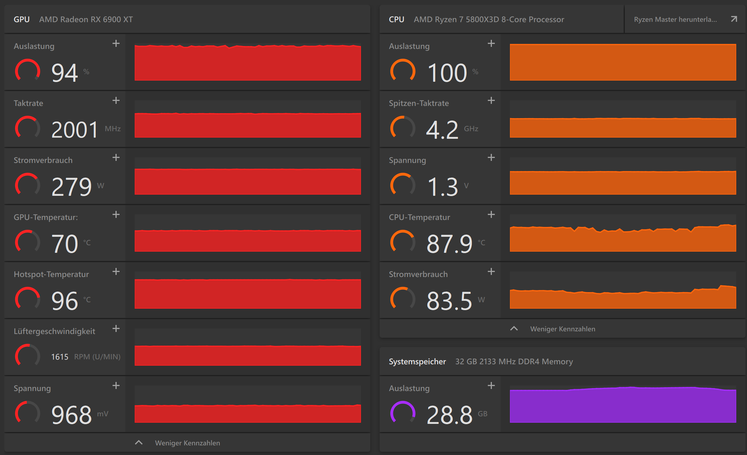

Danke für eure Antworten. Habe gerade mal das DOCP Profil abgeschaltet, damit ich mit den Taktraten und den Temperaturen runter komme. Nur Prime95 sieht dann auch so aus:
Lüfter der AiO und der drei Lüfter im Boden habe ich entsprechend auf 100% eingestellt. Das Gehäuse ist aber auch komplett geöffnet.
Ich starte nun, nach gut fünf Minuten Prime, Furmark. Mal schauen ob ich den Satz hier zuende fassen darf.

Leider nicht, auch bei ~62°C stürzt der Computer sofort ab, wenn Furmark das Bild anzeigt.
