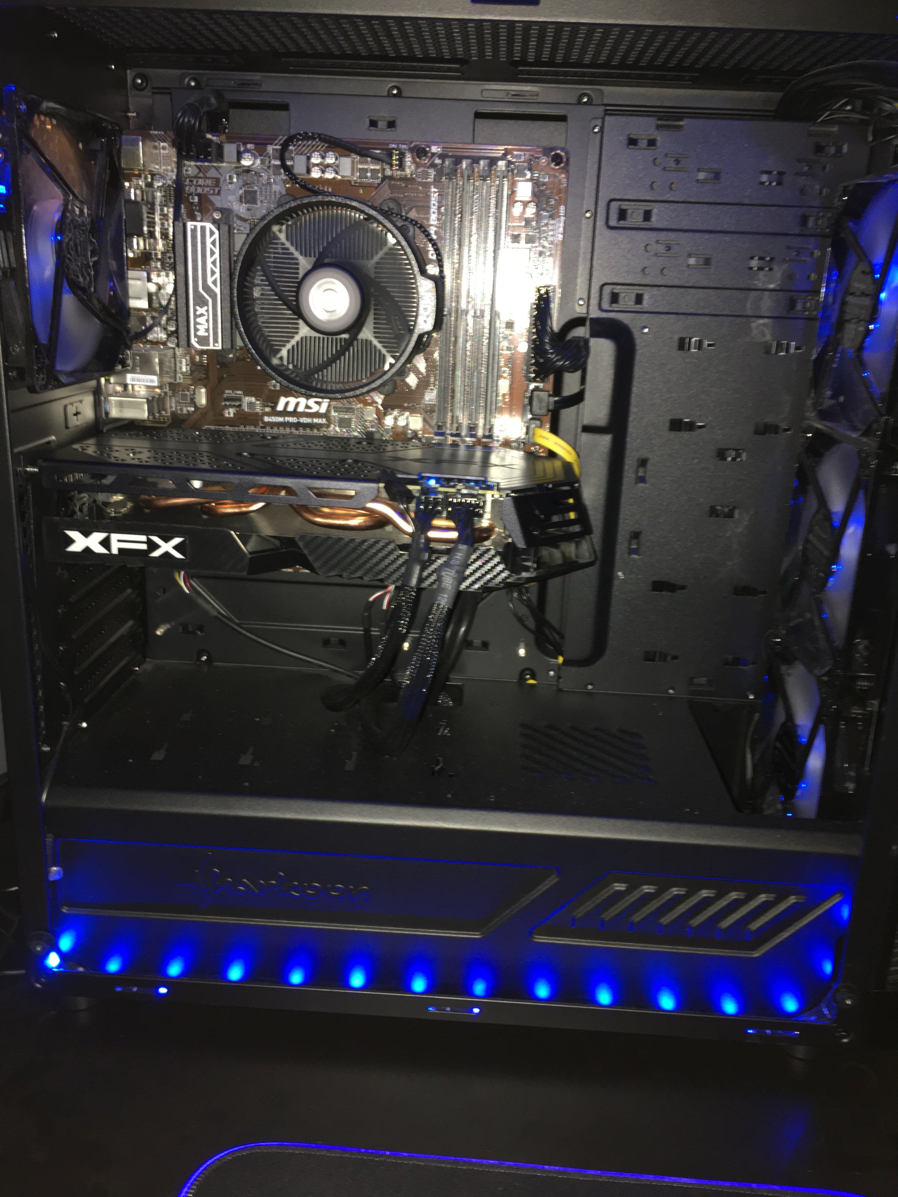

Was hast du denn für ein Gehäuse ? Und magst mal nen Foto von Innen machen ? Dann kann man mal gucken ob man da weiter kommt.
Ich habe ein Sharkoon TG5, also ein billigeres
Vorne habe ich 3 120mm Lüfter und hinten einen
Tjoar die Lüfter pusten auch alle in eine Richtung, normalerweise ist vorne rein und hinten raus. Was bei deinem Gehäuse eh suboptimal ist da die Glasfläche so gut wie jeden Lufteinzug verhindert :freak:, die angedeuteten Einlässe rechts und links in der Front lassen nicht viel durch. Ist halt nen optisch orientiertes Gehäuse, als eher funktional oder Airflow orientiert. Hinten mal den Lüfter drehen wenn ich das richtig einschätze dürfte schonmal etwas bringen, vielleicht oben noch einen montieren und da für einen kaufen z.B. Arctic P14/P12.

Wenn du oben zwei anbringst kann es sein das die Luft die vorne rein kommt durch den Lüfter oben gleich wieder raus gezogen wird - das bringt selten was. Einer hinten oben ebenfalls rausziehend ist vermutlich das beste was man da noch raus holen kann.
