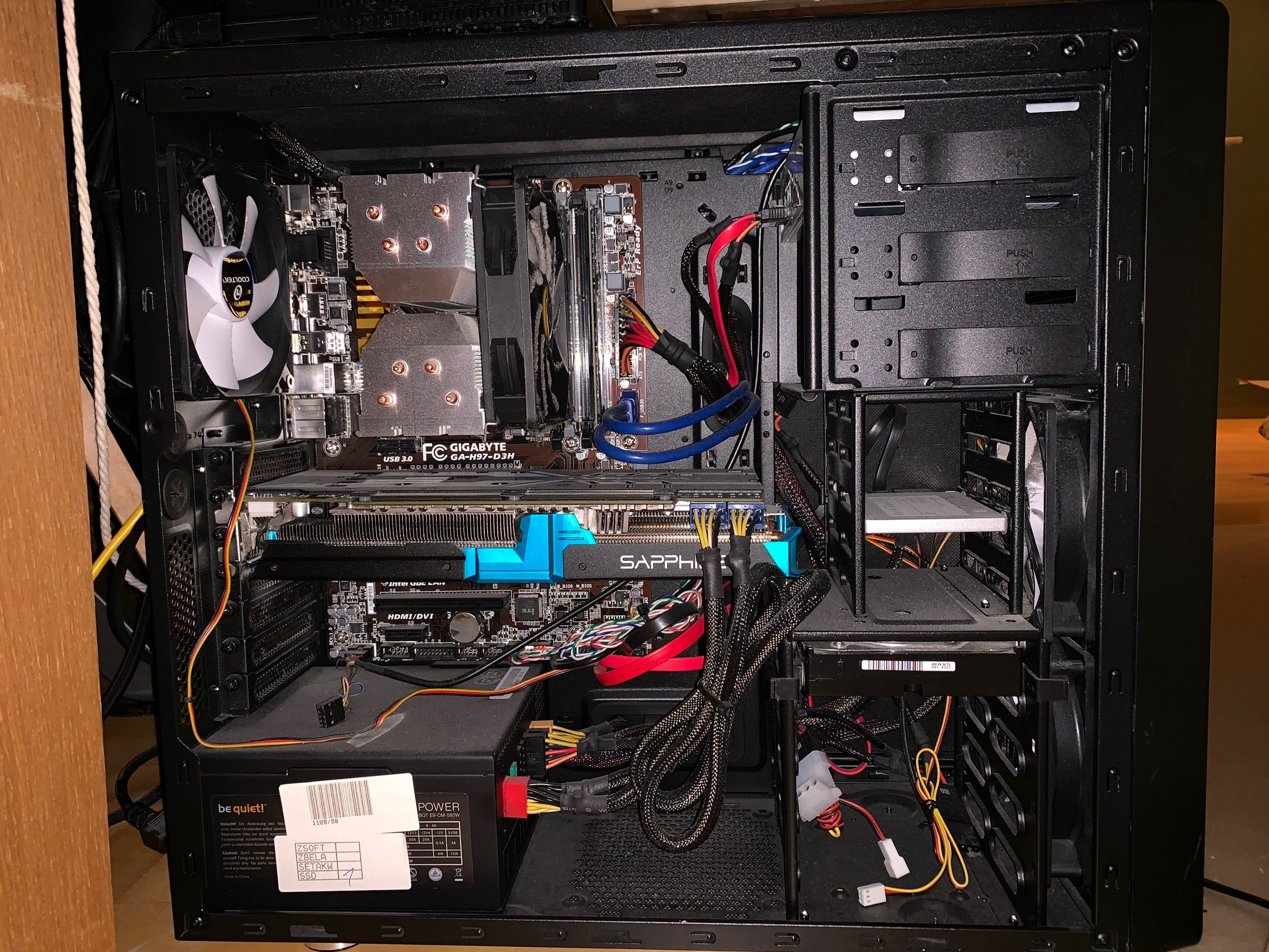

Hey Leute,
habe ein Problem und weiß leider keine Lösung.
Seit gestern läuft auf meinem Rechner kein Spiel mehr.
Spätestens nach 1-2 min hängt sich der Computer mit einem akustischen Dauerton auf und es hilft nur noch ein Hard Reset.
Es erscheint auch kein BlueScreen o.Ä.
Ergebnisanzeige: Kernel 41...
Vorliegender Fall spielt sich aber nur während dem Spiel ab (also unter Last?). Arbeiten kann ich den ganzen Tag.
Was ich schon versucht habe:
-Treiber (GraKa) aktualisieren
-Windows neuinstallieren
Meine Konfig:
-Be Quiet! Straight Power E9 580W CM 80+ Gold
-Gigabyte GA-H97-D3H
-8GB-Kit Crucial Ballistix Sport Series DDR3-1600
-Intel Xeon E3-1231 v3 Box
-Alpenfähren Brocken Eco
-Sapphire Vapor-X Radeon R9 290 Tri-X OC
-Crucial MX100 SSD 256 Gb
Wahrscheinlich Hardwaredefekt ? Netzteil ?
Hatte eigentlich keine Neuanschaffung geplant.
Ich bin über jede Hilfe Dankbar.
Liebe Grüße
als erstes würde ich den Kühler checken. Wärmeleitspaste, dreht der Lüfter noch, sitzt er noch fest auf der CPU, etc.
Falls das alles in Ordnung ist würde ich alle Elkos und Spannungswandler auf dem dem Mainboard checken.
Falls das alles in Ordnung ist würde ich es mal mit einem anderen Netzteil probieren.
Für mich klingt das ganze nach einem Hitze oder Stromproblem.
P.S. nur bei Spielen oder auch bei reiner CPU Last? Wenn es nur bei Spielen ist dann hat die Grafikkarte ein Problem.
Edit: habe gerade erst das Bild gesehen, Bitte nimm mal den Lüfter von dem CPU Kühler runter, entferne den Staub und setzte den Lüfter wieder drauf. Ich hoffe das löst dein Problem.

Wenn dein CPU Lüfter schon so voll Staub klebt, schau dir dann unbedingt mal die Lamellen an. Und warum der Festplatten Käfig? Macht die Lüfter vorne fast obsolet... Also falls es ein temp Problem ist, kommt es nicht von ungefähr.
Vg Chris
