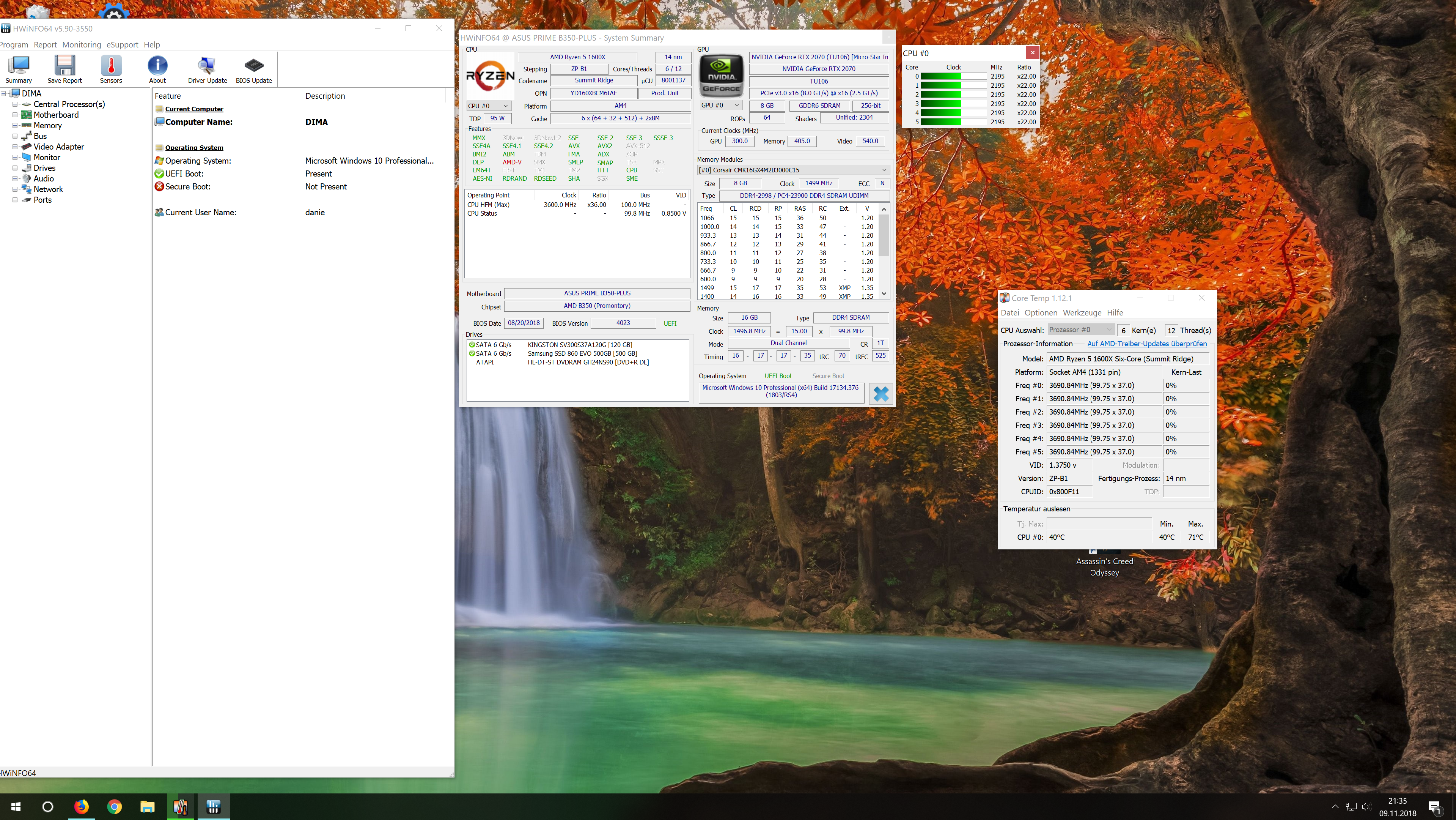

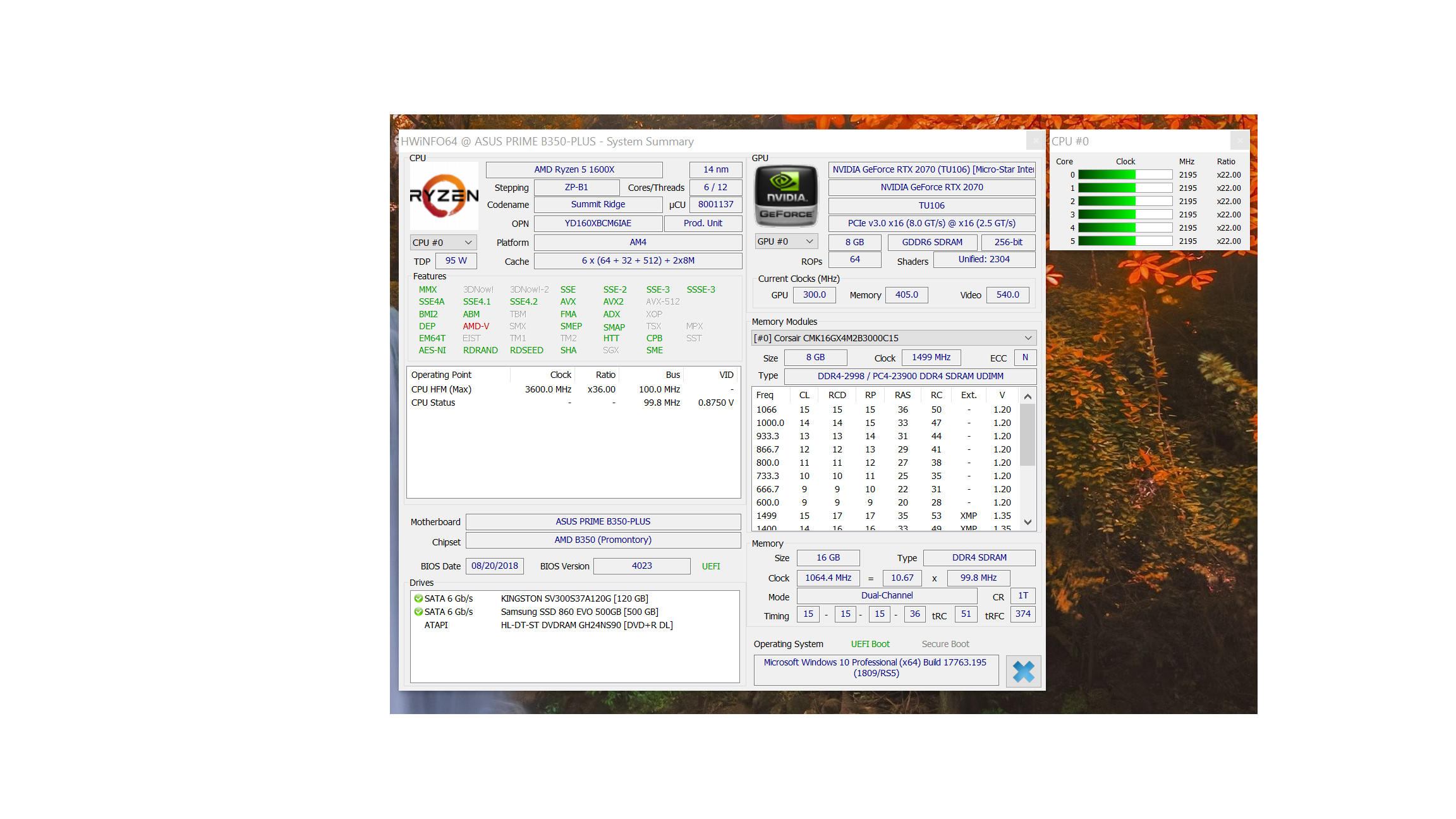

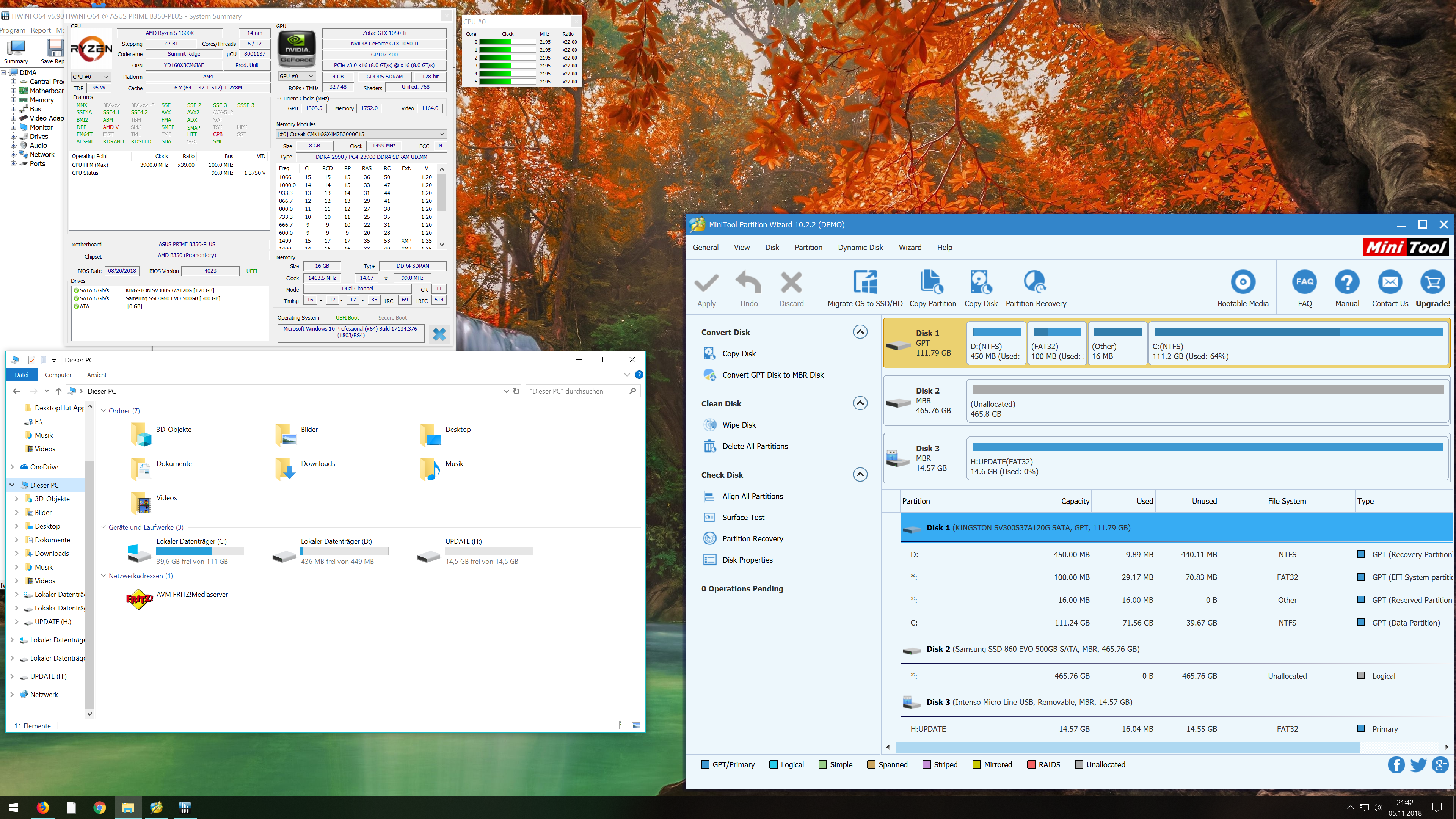

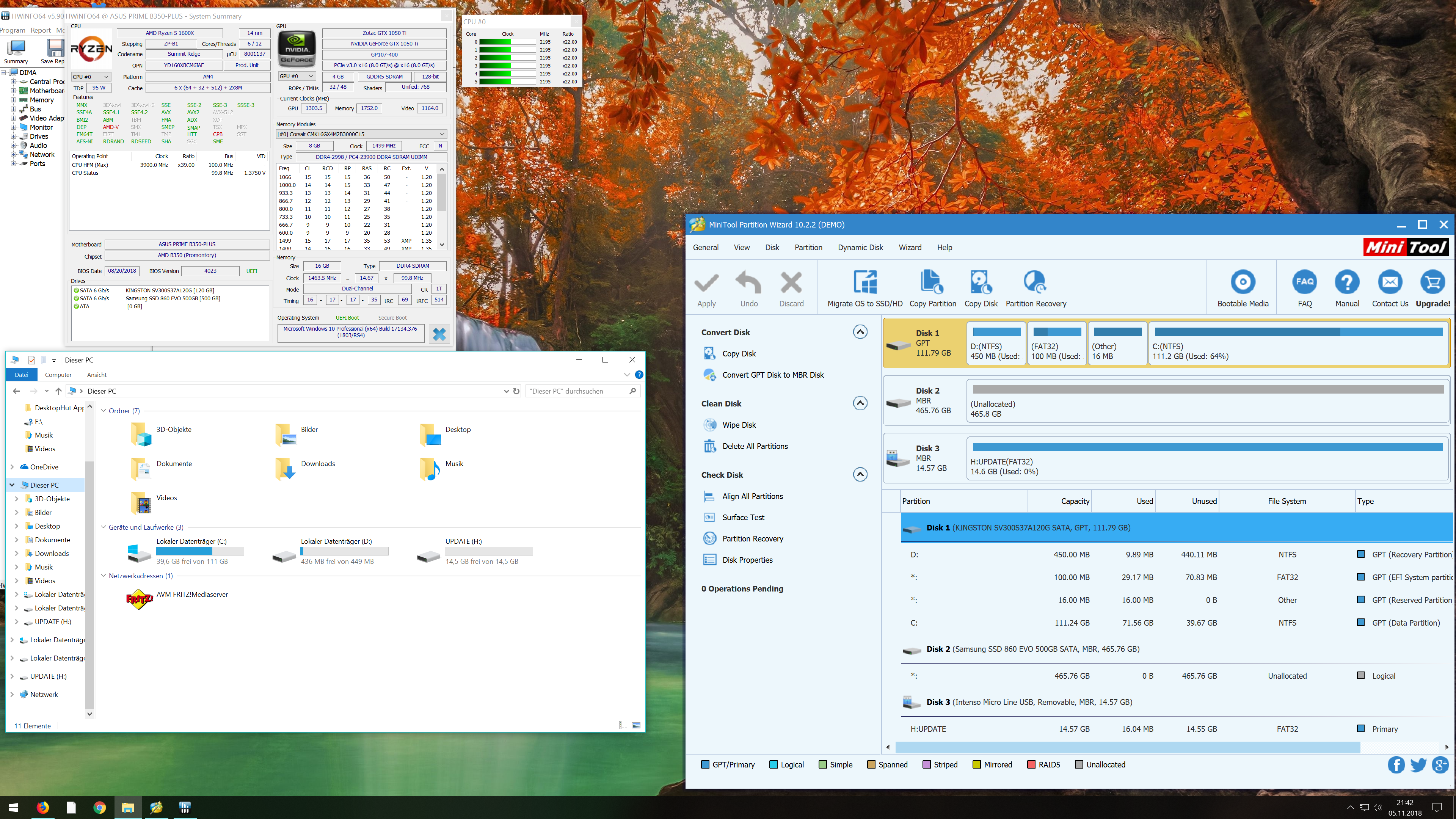

Habe soeben das neue Netzteil verbaut.. sowie die neue SSD mit 500GB in BIOS auch soweit aktiviert.
Allerdings zeigt er mir nun nicht die 500GB an.. habe ich etwas falsch eingestellt? Muss ich irgendwelche weitere Einstellungen durchführen?
Habe im Bios weitere Einstellungen gefunden bezüglich Arbeitspeicher. Konnte nun auf 3000 umstellen.
Nun läuft die optimal? +.+
Vielen lieben Dank für die Hilfe.
Ich hoffe die Graka kommt bis Freitag :-)
Gruß
Daniel

@ TE:

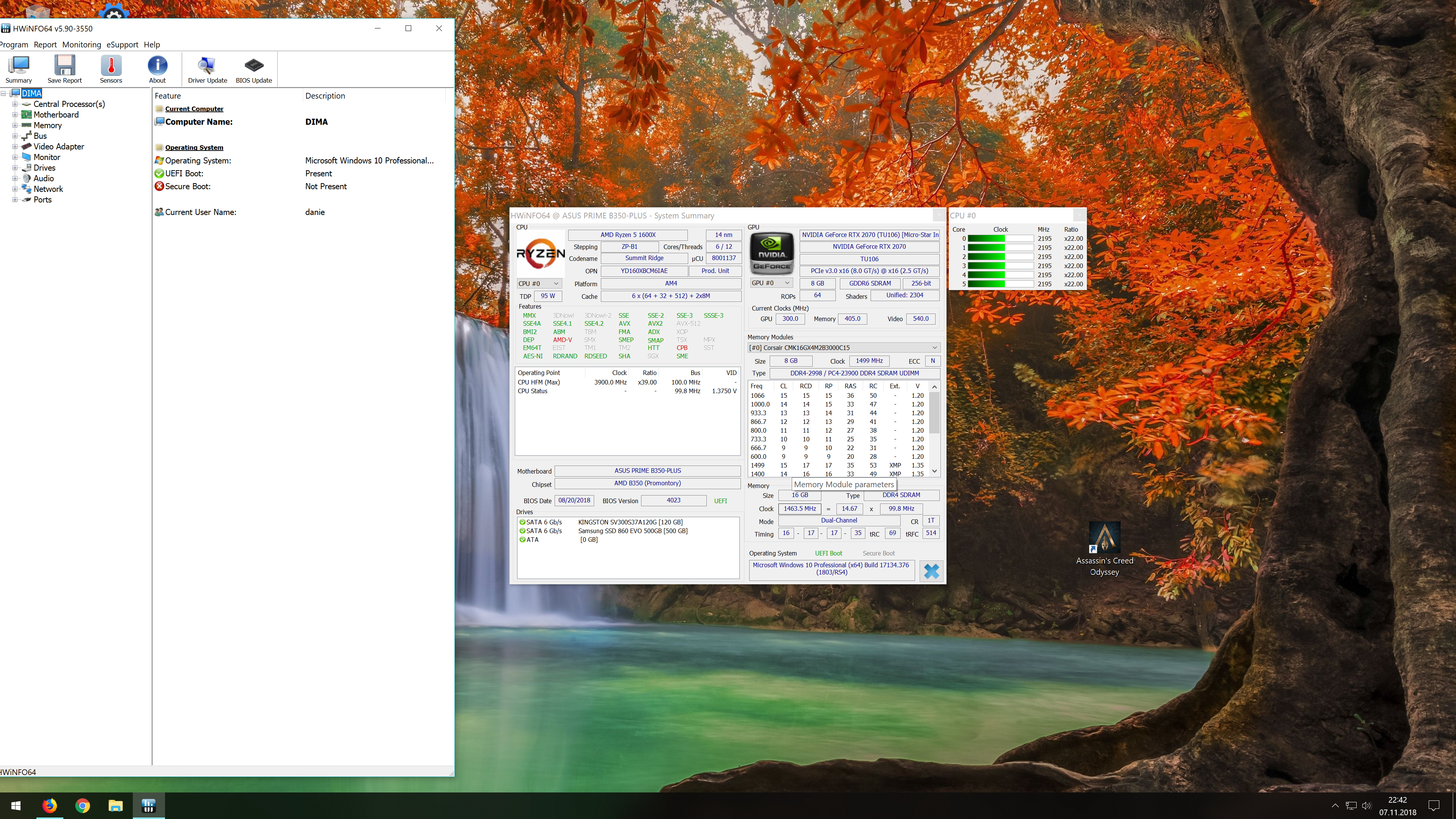

die SSD (bzw jede neue SSD/HDD) musst du in der datenträgerverwaltung initialisieren.
dein RAM läuft laut HWiNFO nach wie vor mit 2933 CL16-17-17-35.
Also Assassin's Creed Odyssey läuft mit 45 FPS mit höchster Leistung jetzt. Also sieht relativ flüssig aus. Die Grafik ist ja der hammer... :-)

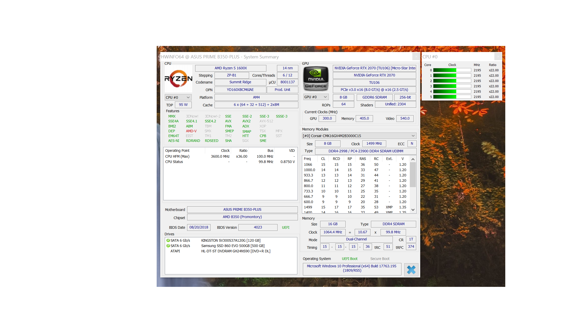

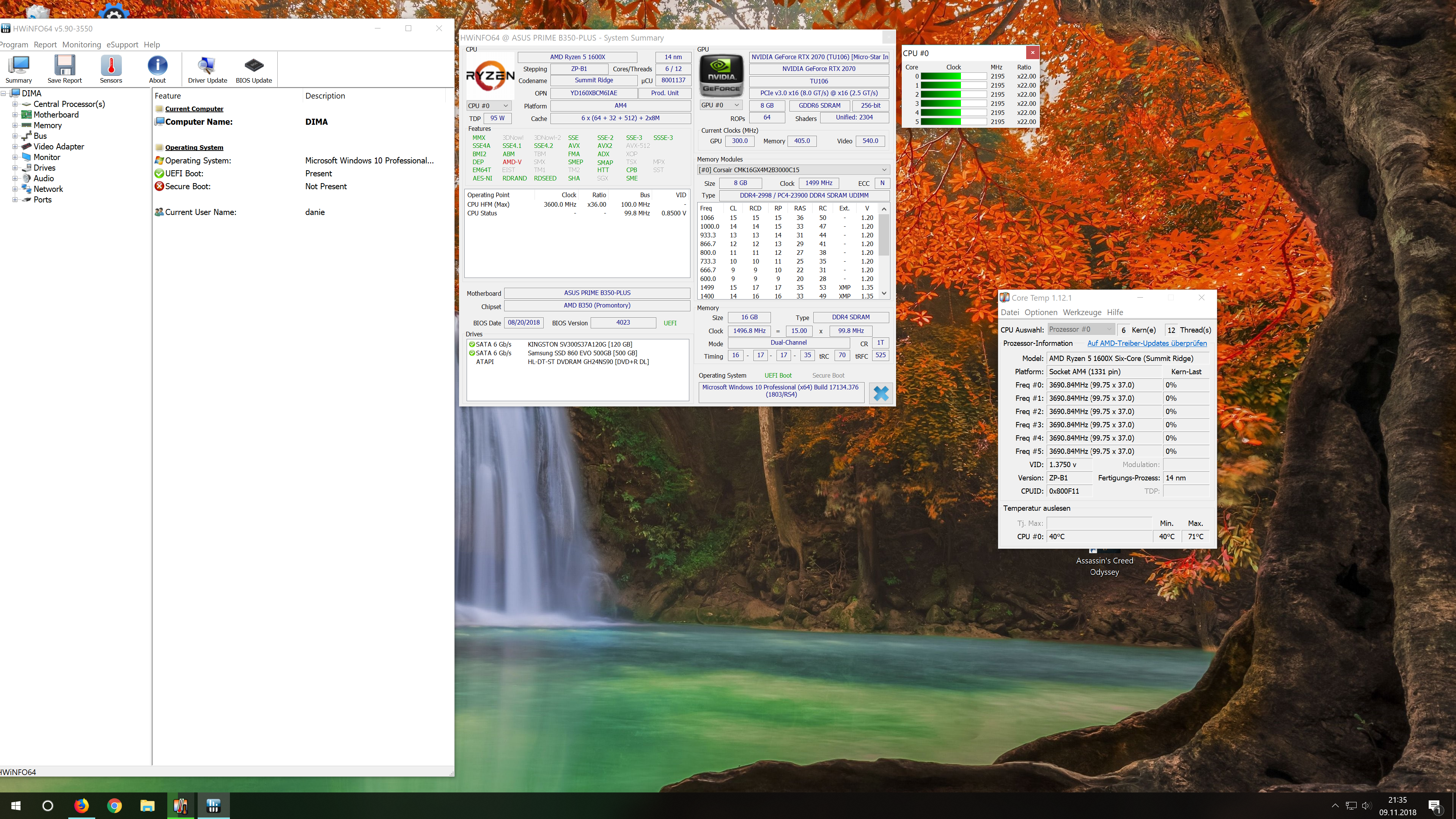

Nun geht der Rechner einfach aus.. CPU wohl zu heiß.. dabei hat die CPU eigenen Lüfter verbaut. CPU wohl zu schwach und überlastet?
Wo kann ich die Temperatur hochstellen auf 95 grad bevor der mir abschaltet? Im Bios , ASUS Mainboard
Ich probiere den nochmal abzustauben.. aber ich denke das bringt nichts..
Eventuell Pasta neu auftragen könnte helfen?
Gruß
Daniel
Hä ... ?
Du hast doch geschrieben das du die empfohlenen Teile gekauft hast .
Da war ein Mugen 5 als CPU kühler dabei ...
Hast du den gekauft ?
Oder ist es doch nur der mitgelieferte Boxkühler geworden ?
Allgemein gilt , Staub weg - WLP neu , sollte reichen solange nicht übertaktet wird .
Kann aber sein das es in deinem Gehäuse durch mangelnde Durchlüftung ,
nach einiger Zeit durch das spielen so warm wird das es zu viel wird .
@ TE: welcher kühler ist denn verbaut? wird die CPU definitiv zu heiß oder vermutest du das nur?
jop du schriebst, mugen 5 oder der andere link .. aufjedenfall bestellt und ist jetzt ein riesen kühlgerät drauf auf der cpu . habe die lüfter jetzt auch bisschen doller eingestellt.
Mache jetzt den Staub weg nochmal.
Denke auch dass es eher am Gehäuse liegt.
CPU tool zeigte mir etwas mit 70 grad. :-D
Deshalb mein Gedanke ich würde mein BIOS Einstellungen ändern .. nicht dass der mir bei 70 grad abschaltet, sondern bei 90 Grad.. weil selbst da schmilzt mir noch nichts weg.. und wenn die durchbrennt kommt eine bessere rein :-D
@ TE:
welcher kühler jetzt genau?*
was ist "CPU tool"? und sobald die CPU 70°C erreicht geht der rechner aus?
* ich wundere mich gerade echt dass ich damals den Pure Rock für AM4 empfohlen habe.
sry Core Temp Tool
ja be quiet! Pure Rock steht drin
Ich probiere es nochmal, werde jetzt 10min mal daddeln ob er danach wieder ausgeht.
War ordentlich Staub dran.. man fragt sich immer woher das kommt.. :-)
jetzt bin ich immer bei max 66 Grad
